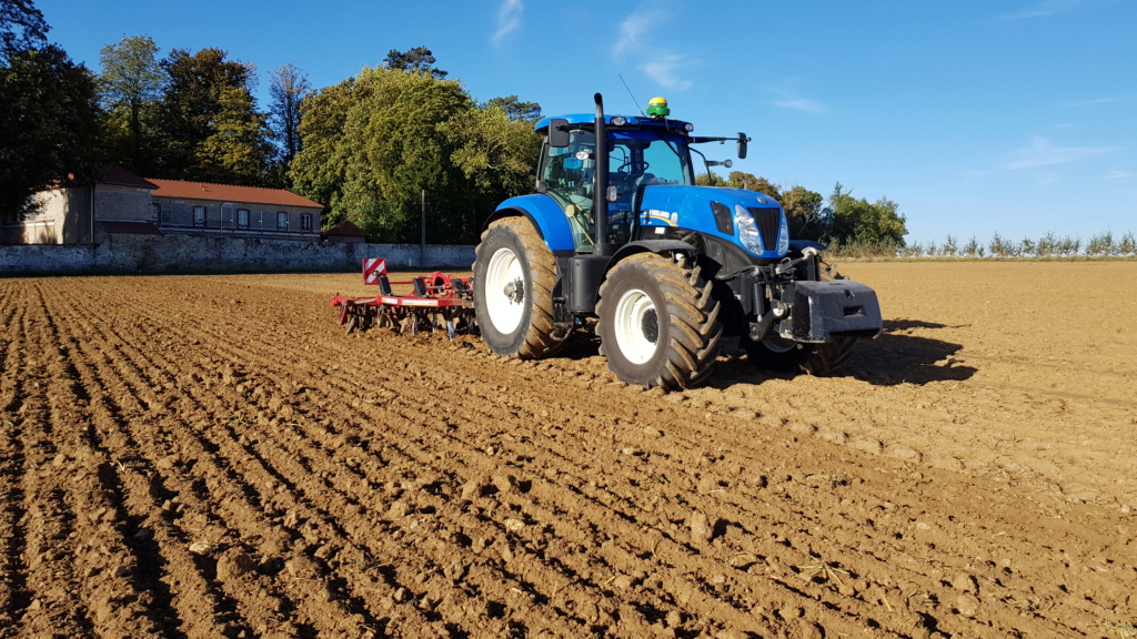

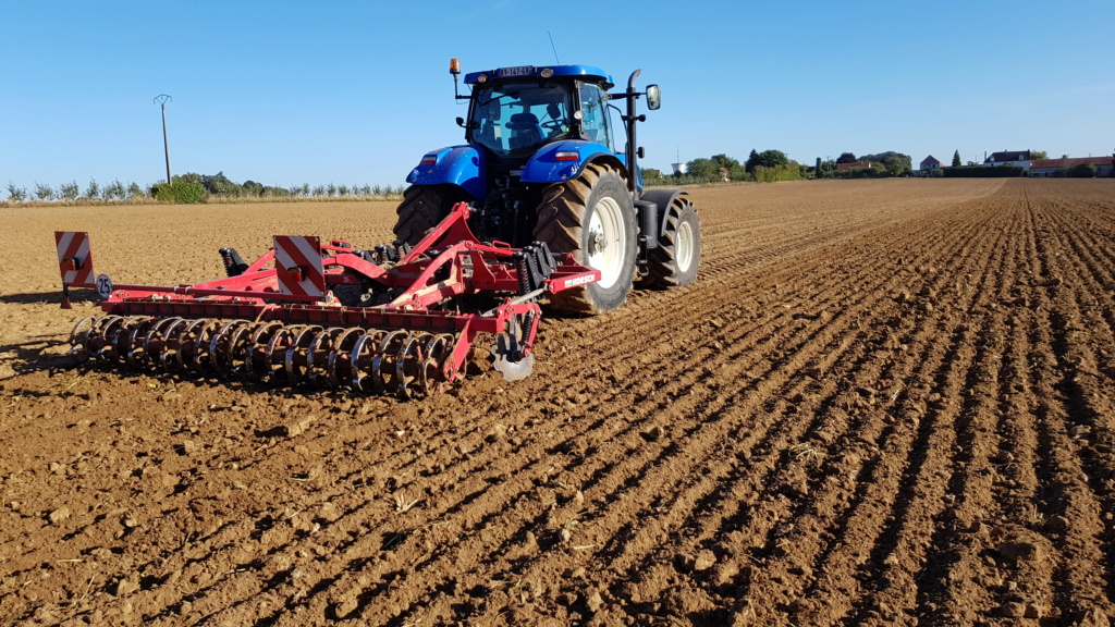

#249Salut Nico,
Quand on voit les photos du travail du Terrano après betteraves, c'est vraiment nickel ! un vrai jardin !
La terre à l'air vraiment bonne dans cette parcelle et il y a visiblement encore de la fraicheur dans le sol. C'est une terre à dominante limoneuse ?

#250fab22 a écrit : ↑sam. 13 oct. 2018 14:38Salut Nico,
**c'est du bon limon argileux, mais j'ai eu la chance d'avoir de la pluie avant le coup de terrano ça a un peu arrangé les choses**

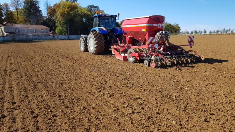

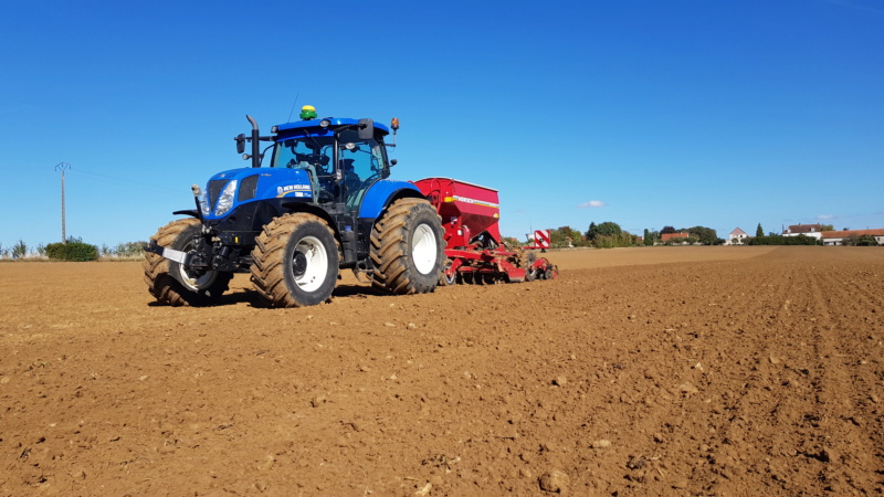

J'ai une question concernant le Pronto, je souhaiterais connaitre ton degré de satisfaction sur l'appareil.
**En 12 ans,10 ans chez moi je dirais 9.5/10**
Pas de casse des bras porte disques (de travail) ni usure de la rampe ?
**bras porte disque de travail 1 une fois, j ai ressoudé et ça tiens depuis
Rampe de semis RAS le vais bientôt devoir changer les disques car le diamètre commence à être juste mais tous les roulements sont d origine**
Je te pose la question car un ami en possède un qui montre ses limites en conditions sèches, pierreuses et travail en direct. Perso j'ai plutôt tendance à penser que c'est l'utilisation qui n'est pas trop adapté. Ce semoir semble être plus à l'aise lorsqu'il y a une préparation du sol au préalable.
**Oui ce n'est pas un semoir de semis direct mais de tcs **
