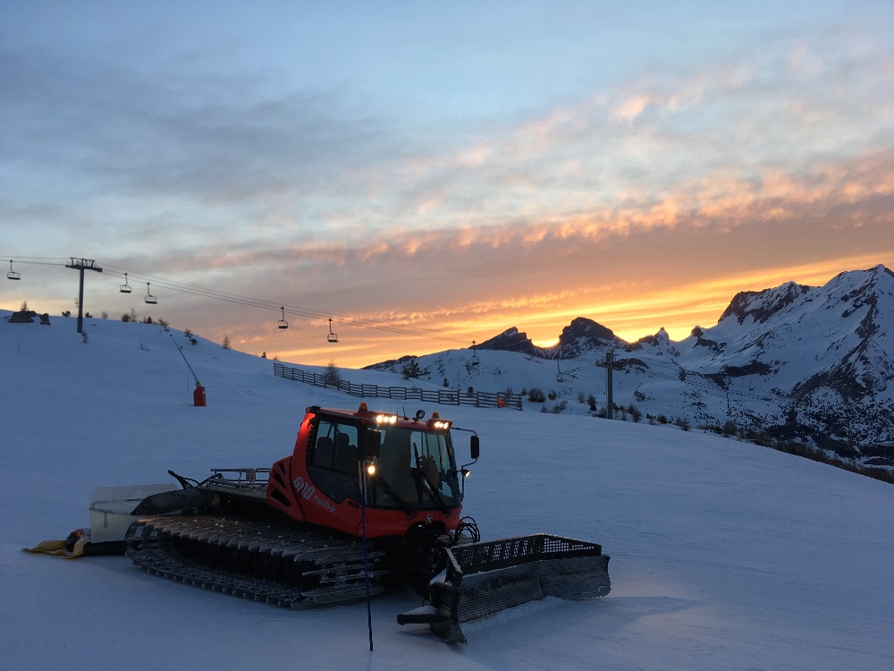

Quelques photos de ces derniers jours!!!
