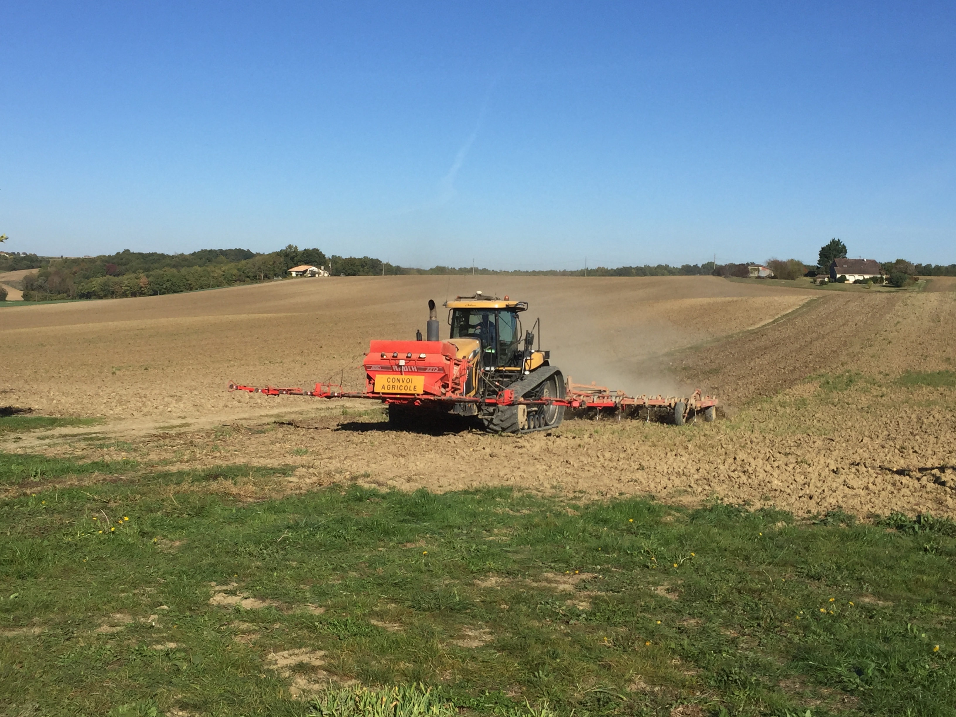

_ les CAT challenger série C et D commençaient à prendre des parts de marché et les docs ramenées par mon frère et les essais qu'il avait vu là-bas confirment que c'est le tracteur qu'il nous faut, en meme temps, l'ami JCD, en Charentes (le vrai précurseur Challenger en France) fait venir un 65 B qui lui donne entière satisfaction dans ses marais... 1995 Bergerat expose un 75 C au sima, des démos sont organisées et il reste chez nous, la différence a la traction par rapport aux articulés est énorme.. 1996 un deuxième 75 C arrive, on l'a acheté direct aux US sur photo, chenilles en 900, vitres fumées noires, il avait de la gueule et très peu d'heure (il avait fait un peu de scrap), Razol nous construit un 2ème Mulcher et les 2 75C vont travailler ensemble pendant 8 ans.
_ en 2003, départ des 75C pour un MT865A, le premier MT en France…Accompagné par encore 3x1455 et 3xNew Holland G170

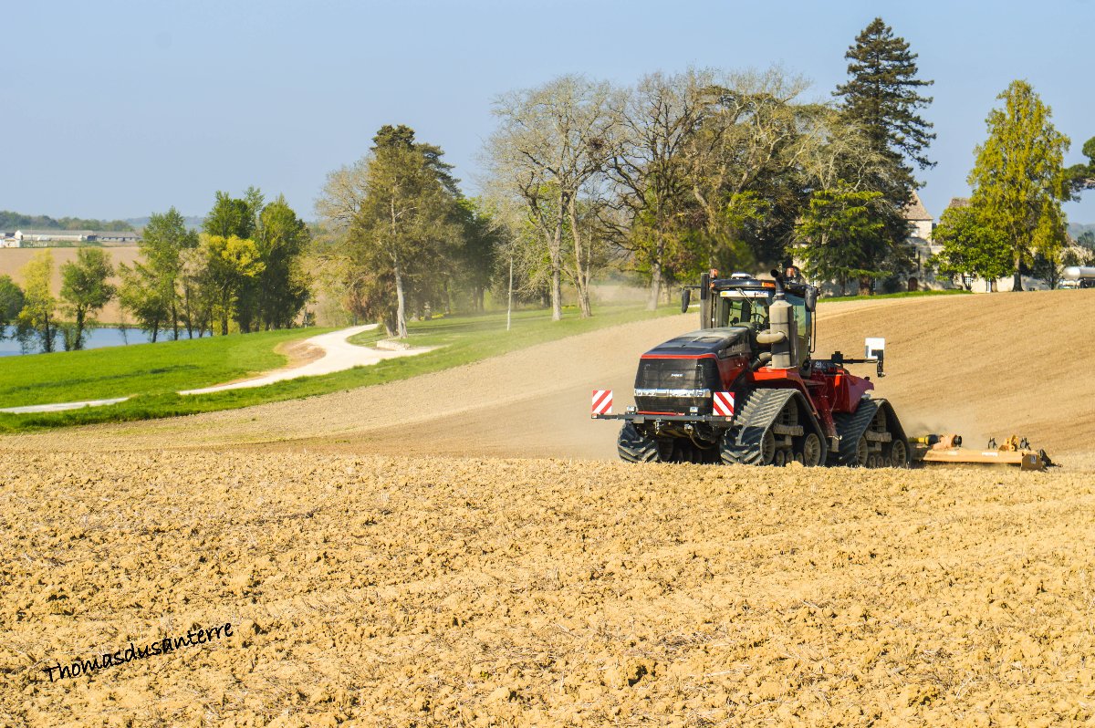

Le mulcher
Arrêtons-nous sur cet outil qui est un peu le cœur de l’outillage sur cette exploitation. Depuis le proto Razol cet outil a évolué afin de devenir plus résistant et performant, il travail sur une largeur de 4m avec 9dents dont 5 à l’arrière sont des dents DMI extrêmement tirantes ainsi que l’outil lui-même d’ailleur. Les modification se sont portées sur le doublement de la poutre principale, le renfort sur toutes les poutres secondaires et ajouts de goussets dans les angles, mais encore les supports vérins pour accueillir des plus gros modèles avec les axes qui vont bien, le changement du train roulant avec des grosses fusées et jantes renforcées(ce sont les roues qui font le terrage et sont soumise à une forte pression lorsque l’outil travail pleine dent) et ainsi que le timon et l’attelage. C’est un outil qui exécute un excellent travail à vitesse constante et relativement élevée, de ce fait sur du plat il faut compter 100ch/m et dans les coteaux 150ch/m sont nécessaires afin d’obtenir une vitesse de travail idéale entre 8 et 10km/h. Son rendement horaire est de 2 à 2,5ha/h suivant le parcellaire et c’est pour cela qu’aujourd’hui nous essayons un second mulcher qui est lui repliable et fabriqué par Grégoire&Besson. Plus de news prochainement, encore quelques mises au point sont nécessaires !"
