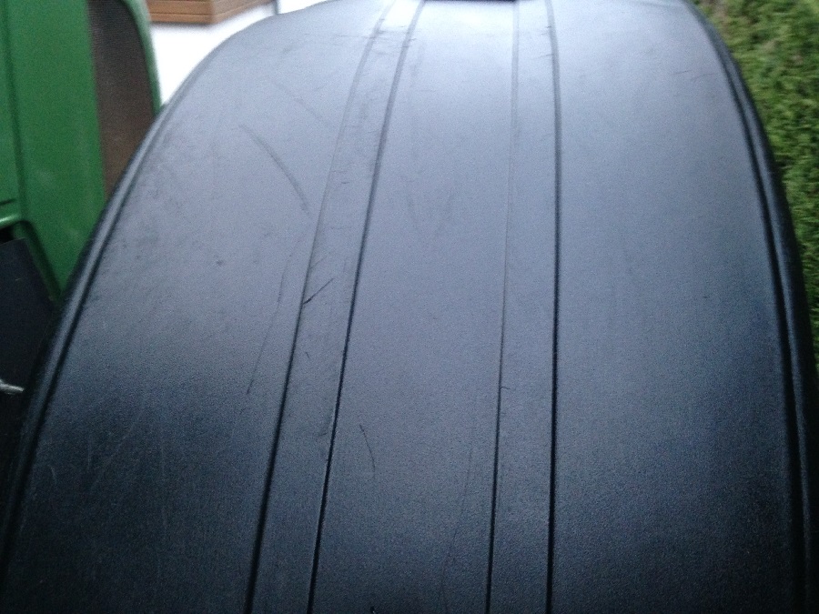

Et ce traitement des plastiques nous permet donc de passer de ça :
F.C 52.jpg (181.39 Kio) Vu 8674 fois
A ça :
F.C 53.jpg (189.43 Kio) Vu 8674 fois

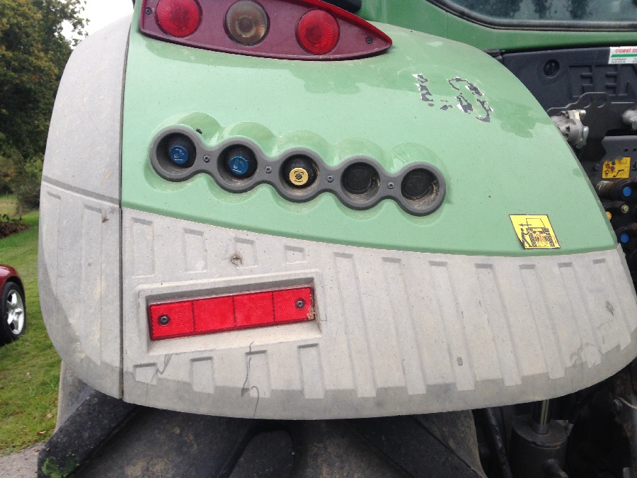

Ou même sur des plastiques plus récents comme sur ce 722 en passant de ça :
A ça :
On obtient par ce traitement des plastiques un résultat plus homogène.

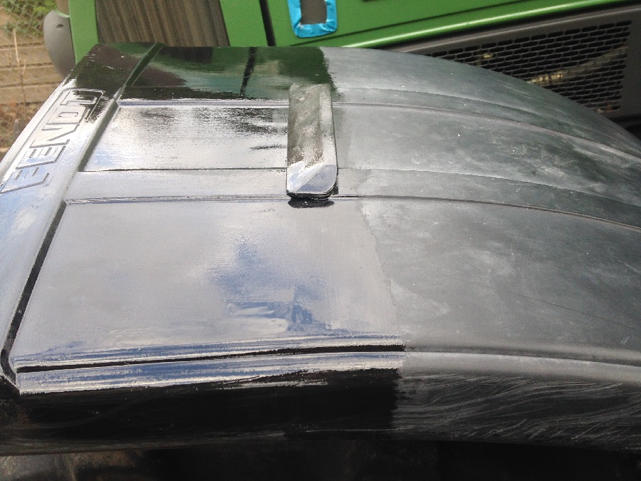

Ici, une vue d'un garde-boue traité qui ne ressemble pas à un neuf mais présente mieux :
F.C 56.jpg (126.23 Kio) Vu 8674 fois
