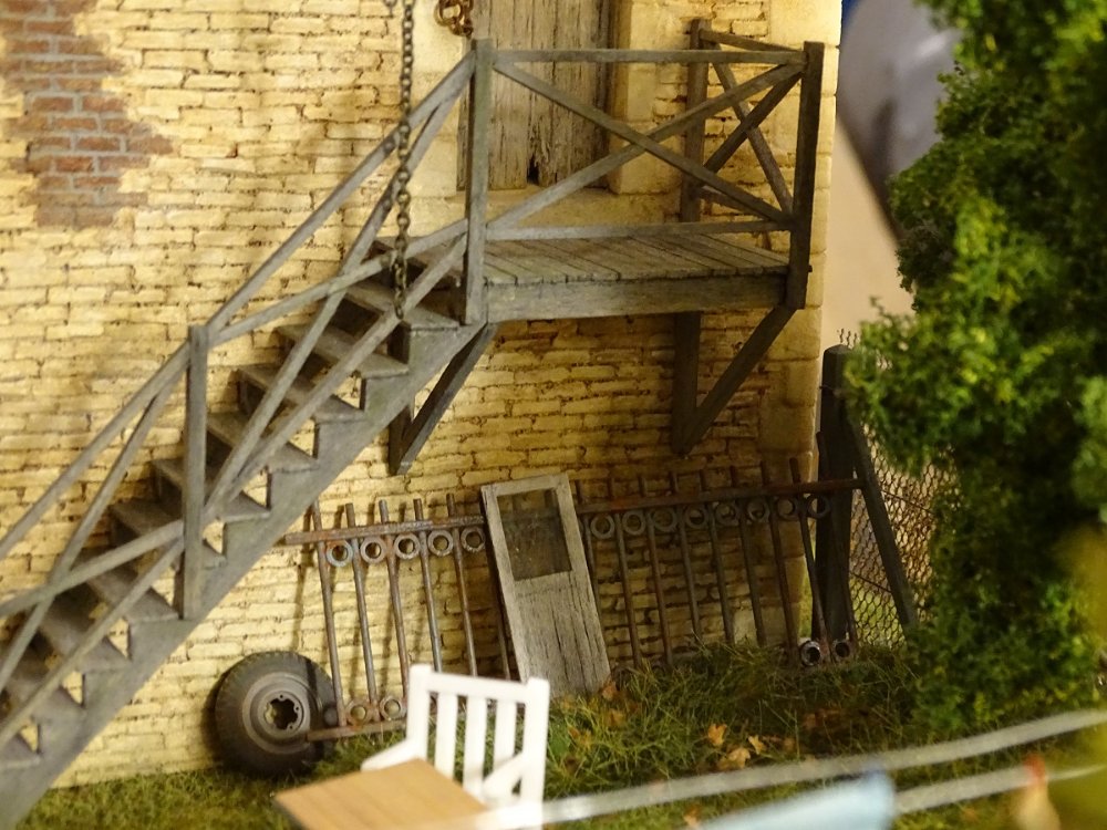

pour Loran, oui ce sont les brushwood, mais pas mal de modif dessus, et effectivement repeintes à l'aero avec gris métal Mr Hobby , et légère patine.
pour Nicolas, je n'ai pas compté mes heures, difficile a estimer, mais ce que je peux te dire, c'est que cette dernière partie de dio m'a pris beaucoup de temps.
rien de comparable avec les hangars par exemple.
Une nouvelle série de clichés en attendant demain.. <dodo>
