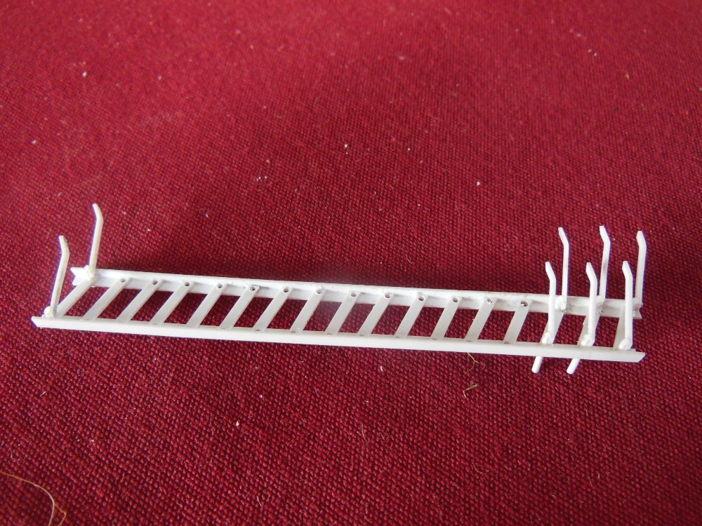

Un petit outil des années 60 70 que j ai beaucoup utilisé quand j étais plus jeune.......sans commentaire :taire:
En fait c est un 2m10 avec extensions

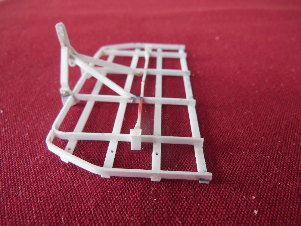

#2Sympa ce dechaumeur. Pas trop de casse lors du cintrage des barres du châssis ?

#3Une petite réalisation comme j'aime, beau travail

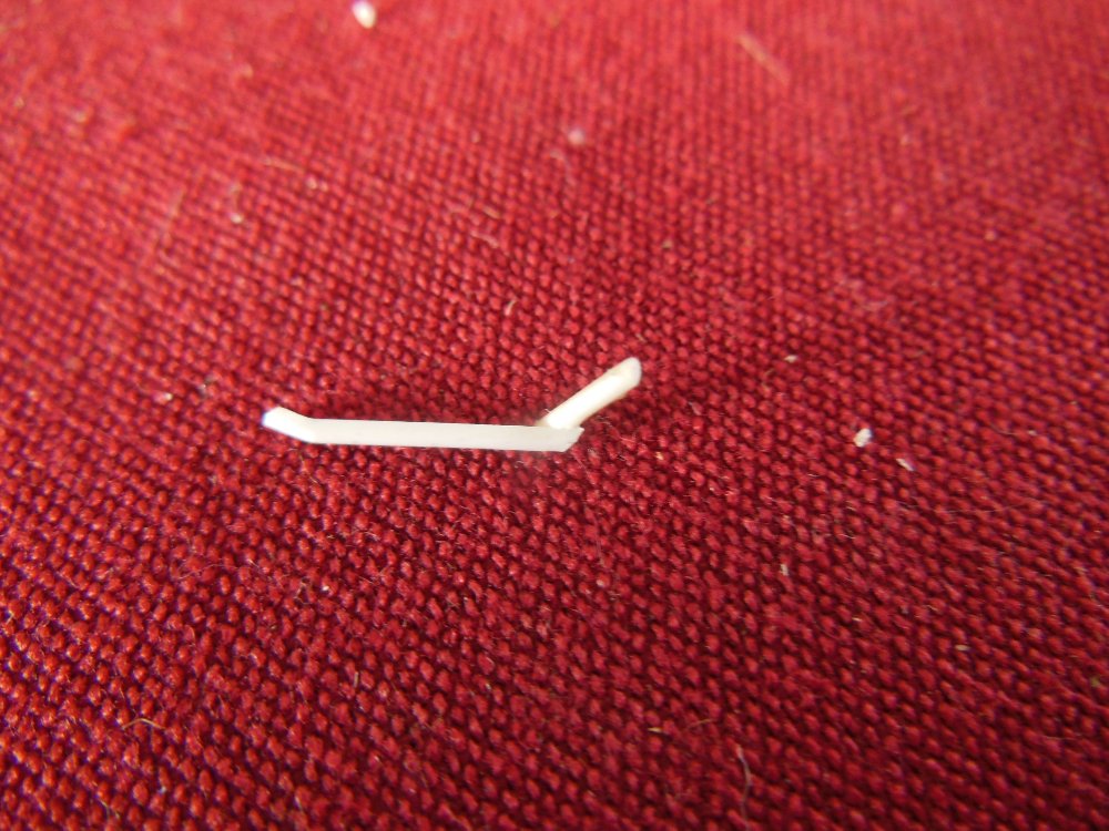

#4Non je chauffe la pince avant de cintrerJohndeere8520 a écrit : ↑lun. 18 déc. 2017 21:32Sympa ce dechaumeur. Pas trop de casse lors du cintrage des barres du châssis ?
çà fonctionne pas trop mal
Pour certaines pièces j ai abandonné l evergreen
pour du pvc genre carte téléphonique coupé en fine bande
c est plus solide au cintrage et au perçage

#5As tu une photo ou description de la pince? (Je sèche un peu là..) merci.

#7C est une pince tout à fait ordinaireJohndeere8520 a écrit : ↑mar. 19 déc. 2017 21:33As tu une photo ou description de la pince? (Je sèche un peu là..) merci.
Soit bec plat pour faire des angles droits ou pince ronde pour faire des angles
un peu plus arrondis, que je chauffe légèrement avec un briquet

#8Ah oui. Je pensais que tu avais une pince spécifique. Merci.

#9Joli ce petit vibro! Toutes les petites exploitations de mon enfance avaient cet outil
