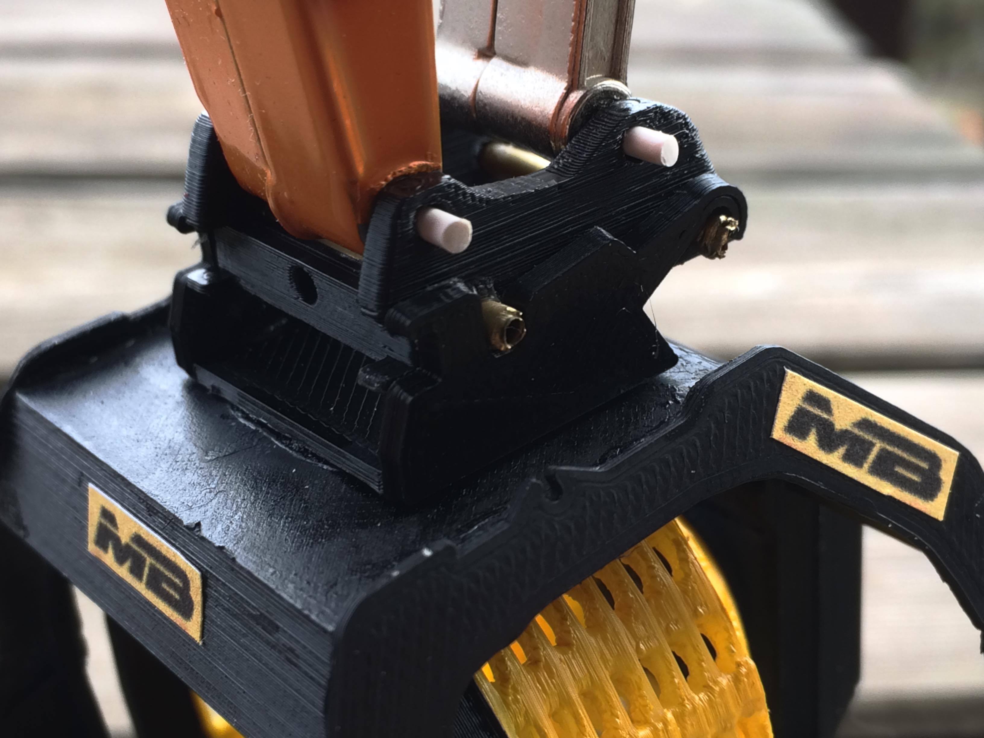

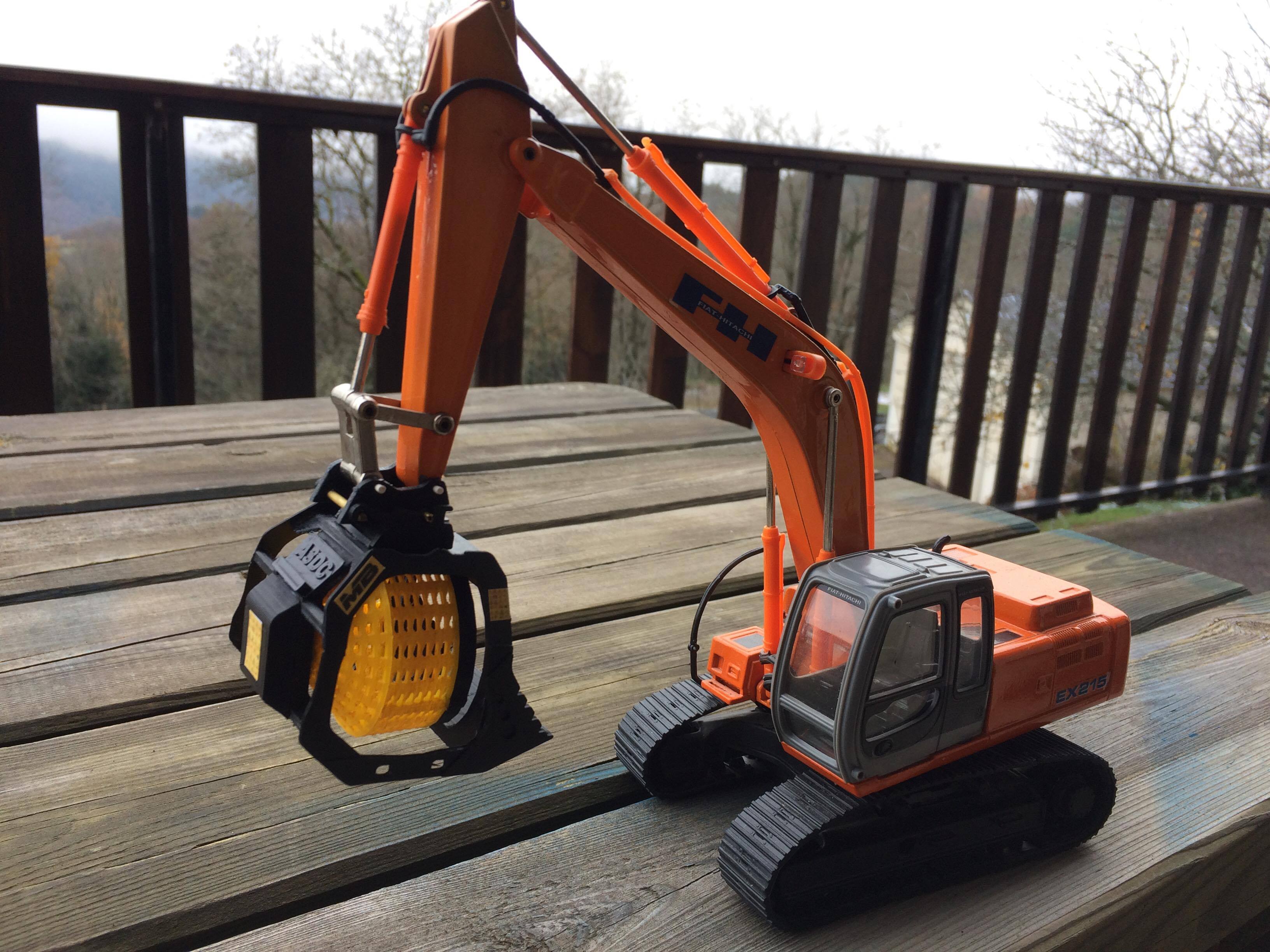

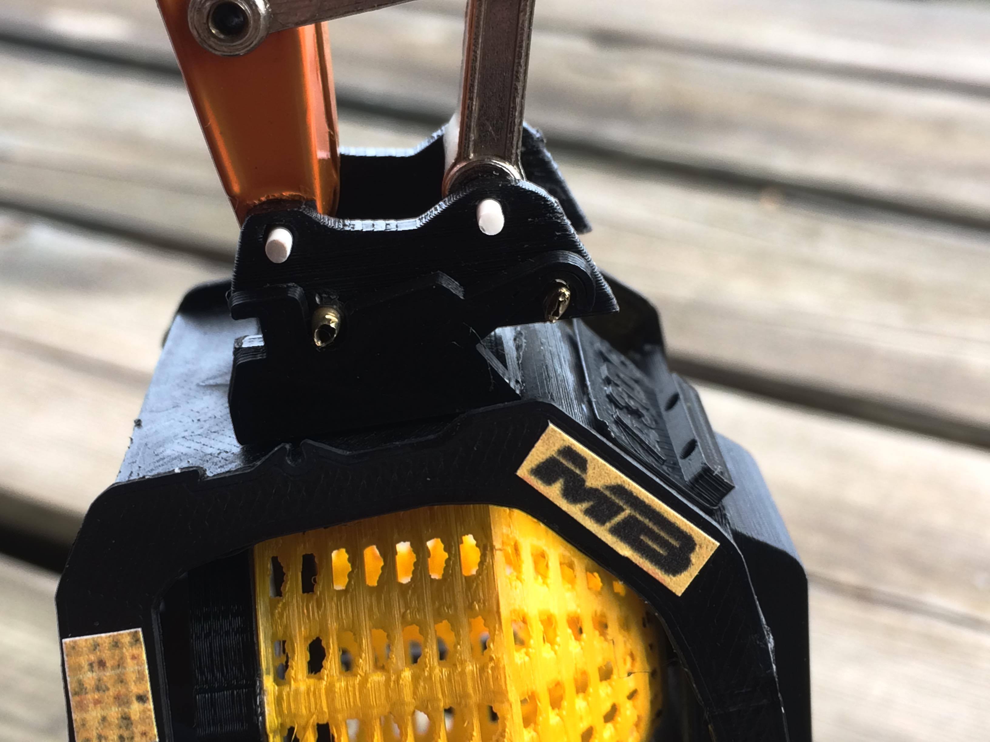

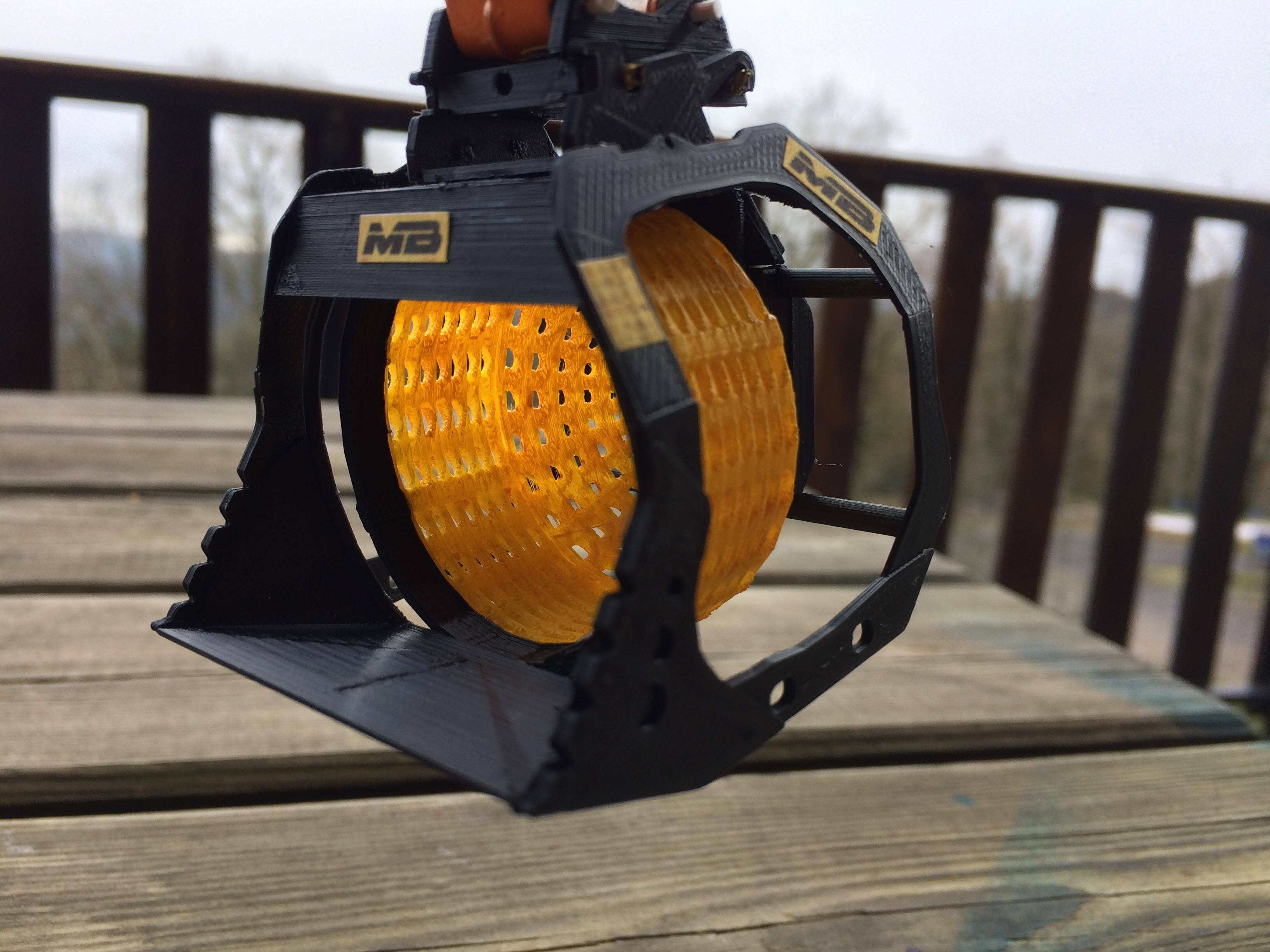

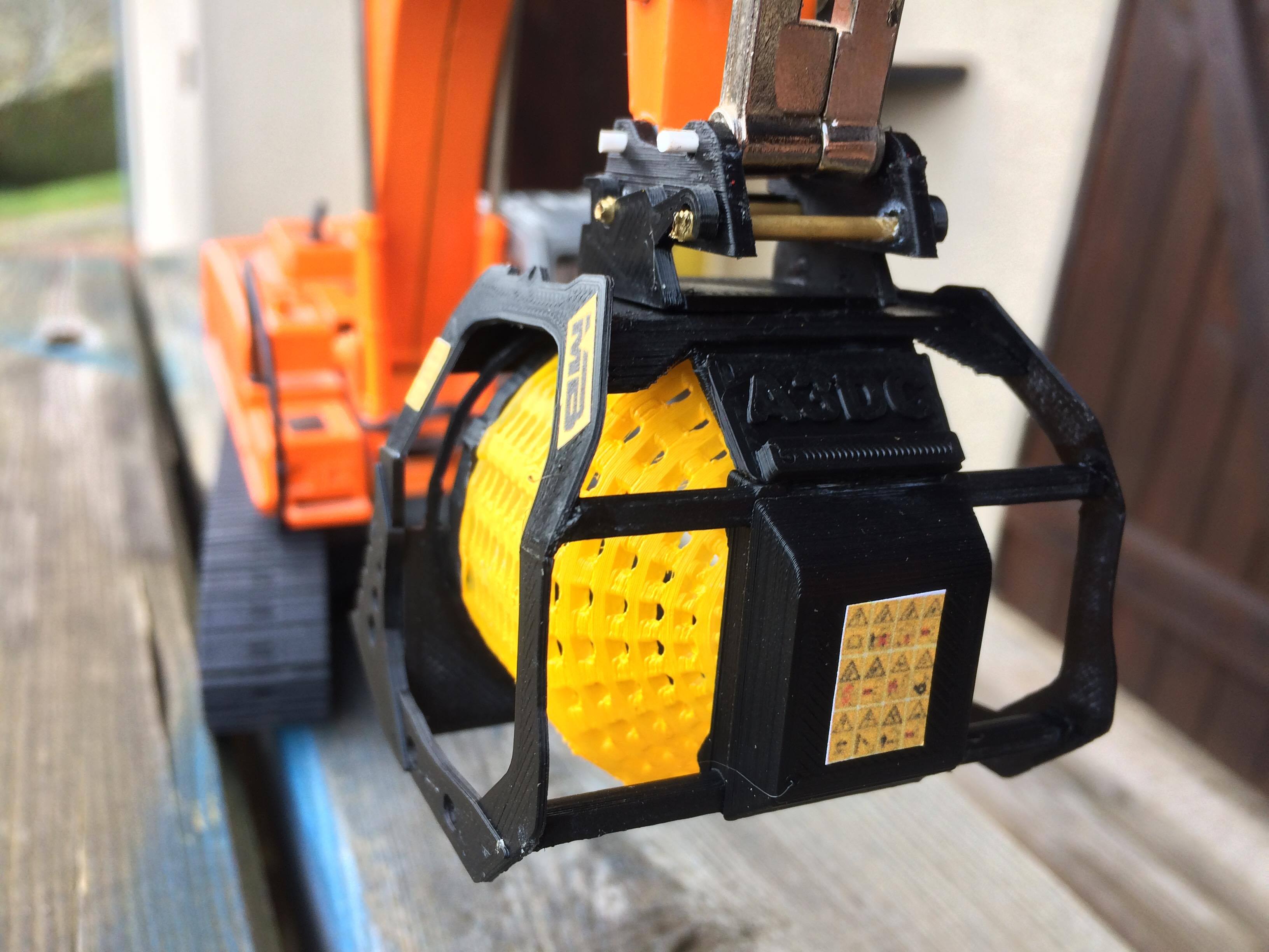

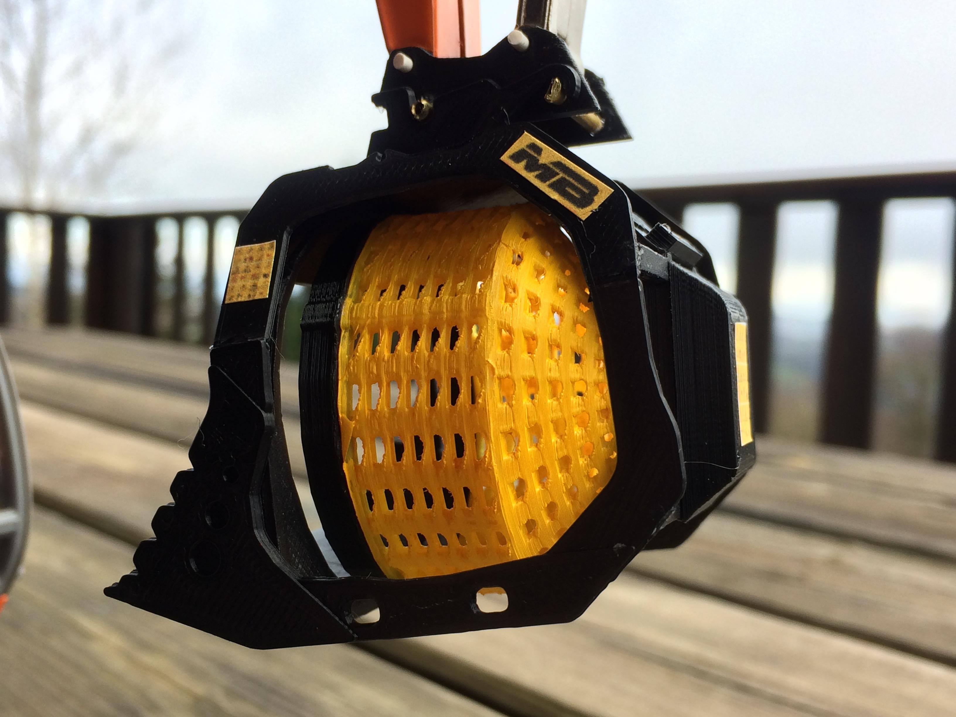

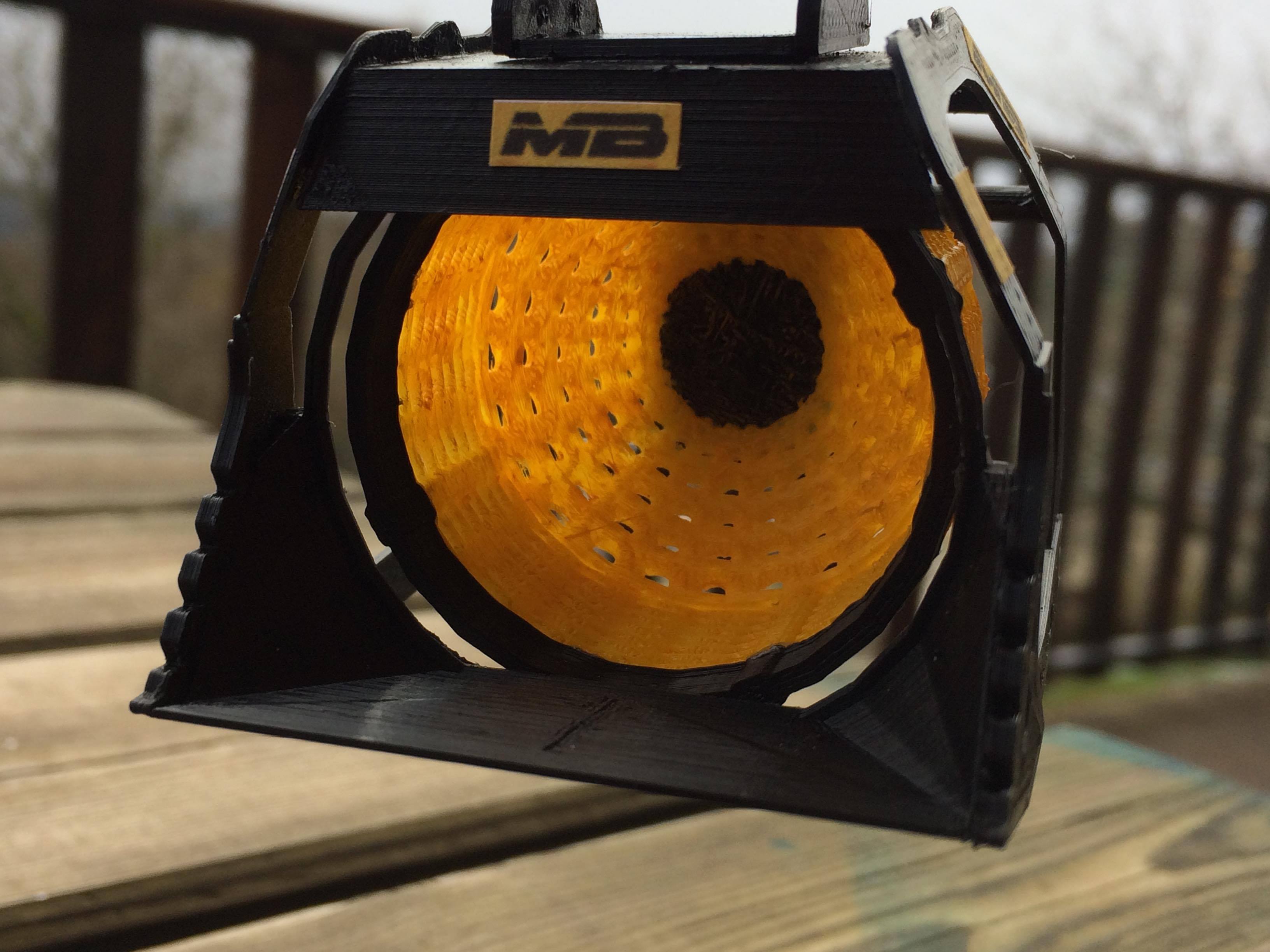

Voila un godet cribleur réalisé par A3DC avec son connecteur, le tout à l'échelle 1/32

#2Pas commun comme réalisation !!
Et l'impression à l'air pas mal !!

#3Pas commun en effet, c'est justement pour ça que je l'ai fais, le tp n'est pas connu au 1/32 tout comme le forestier, c'est dommage, c'est pour ça que j'en fais

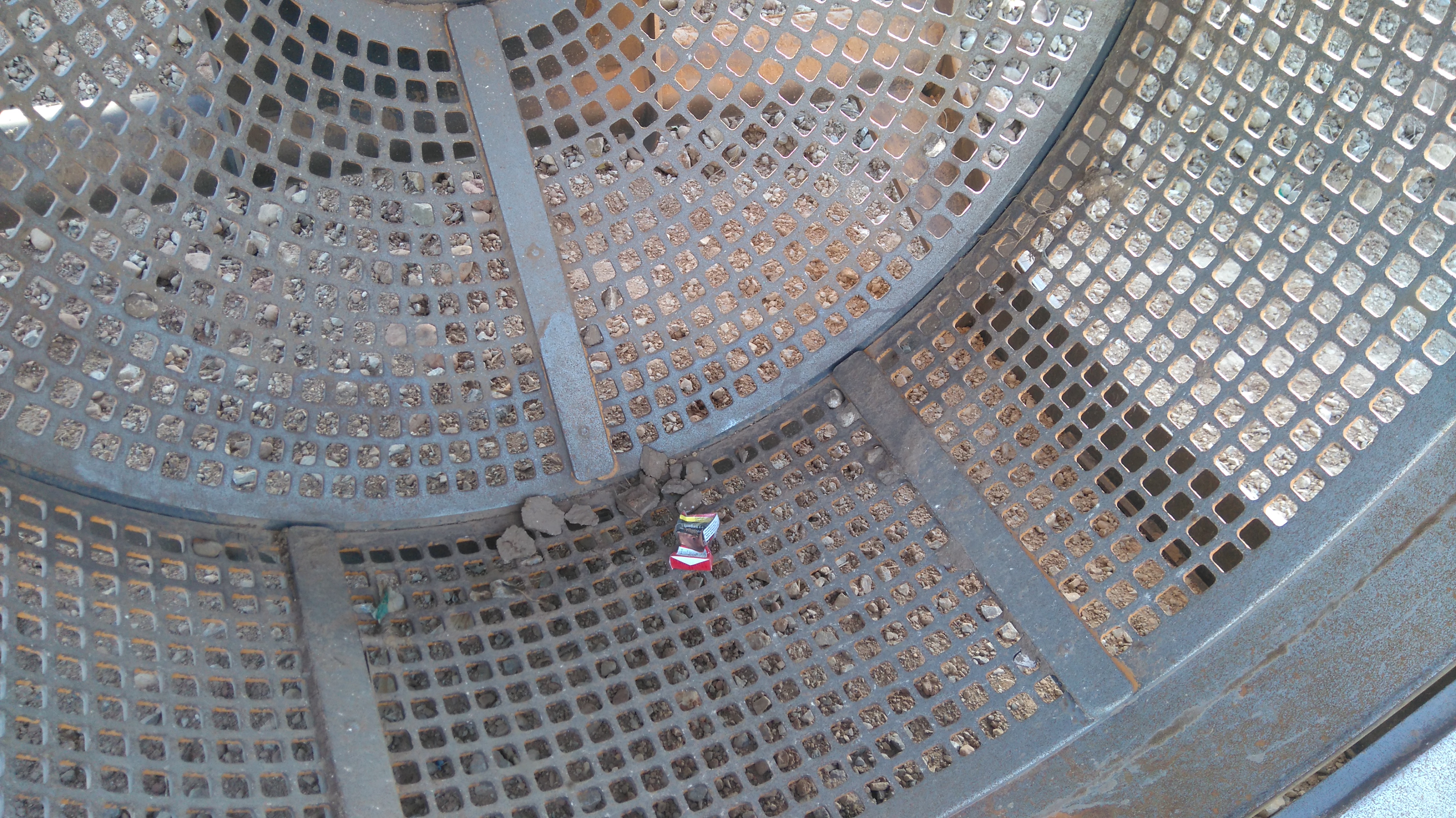

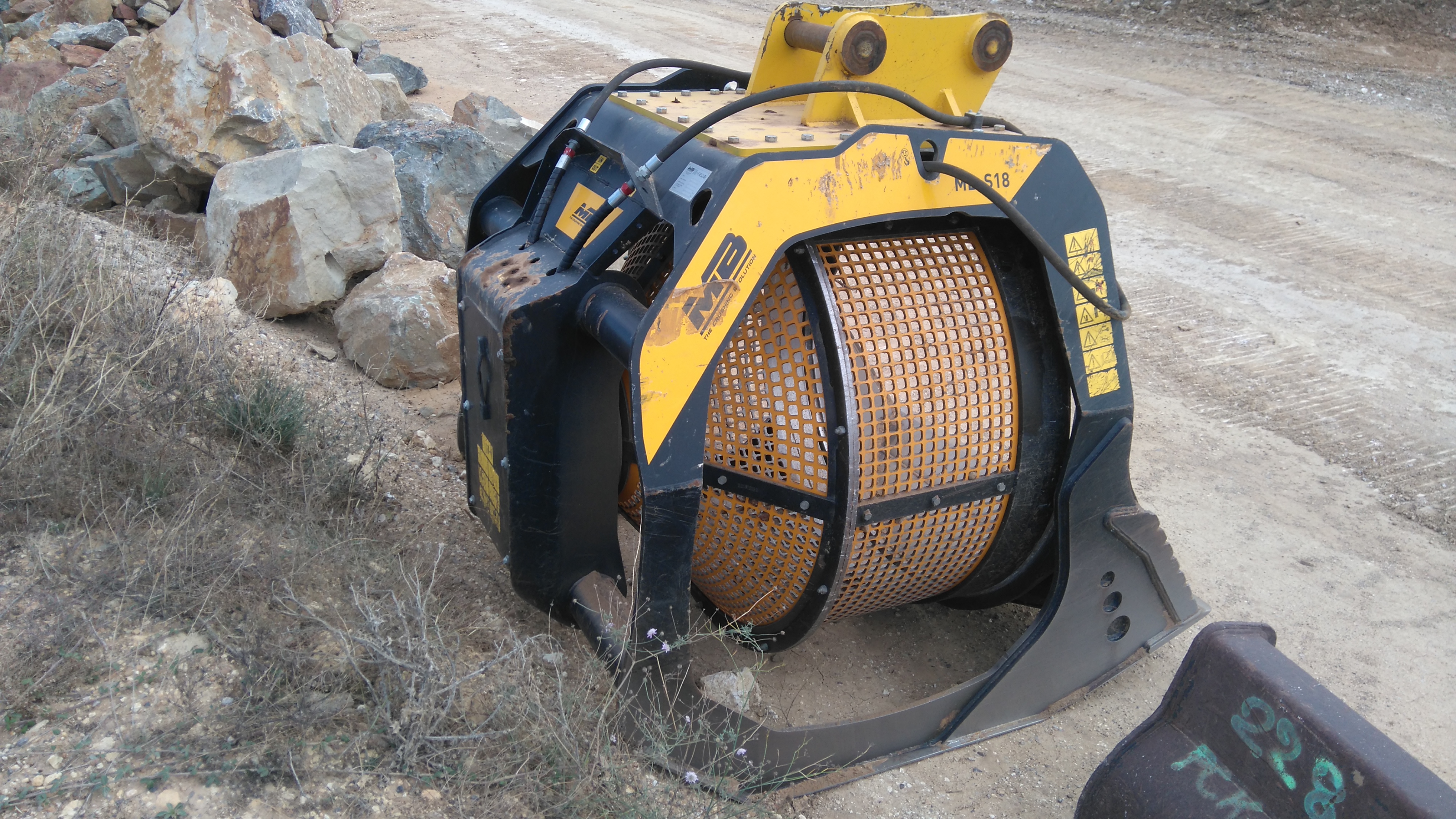

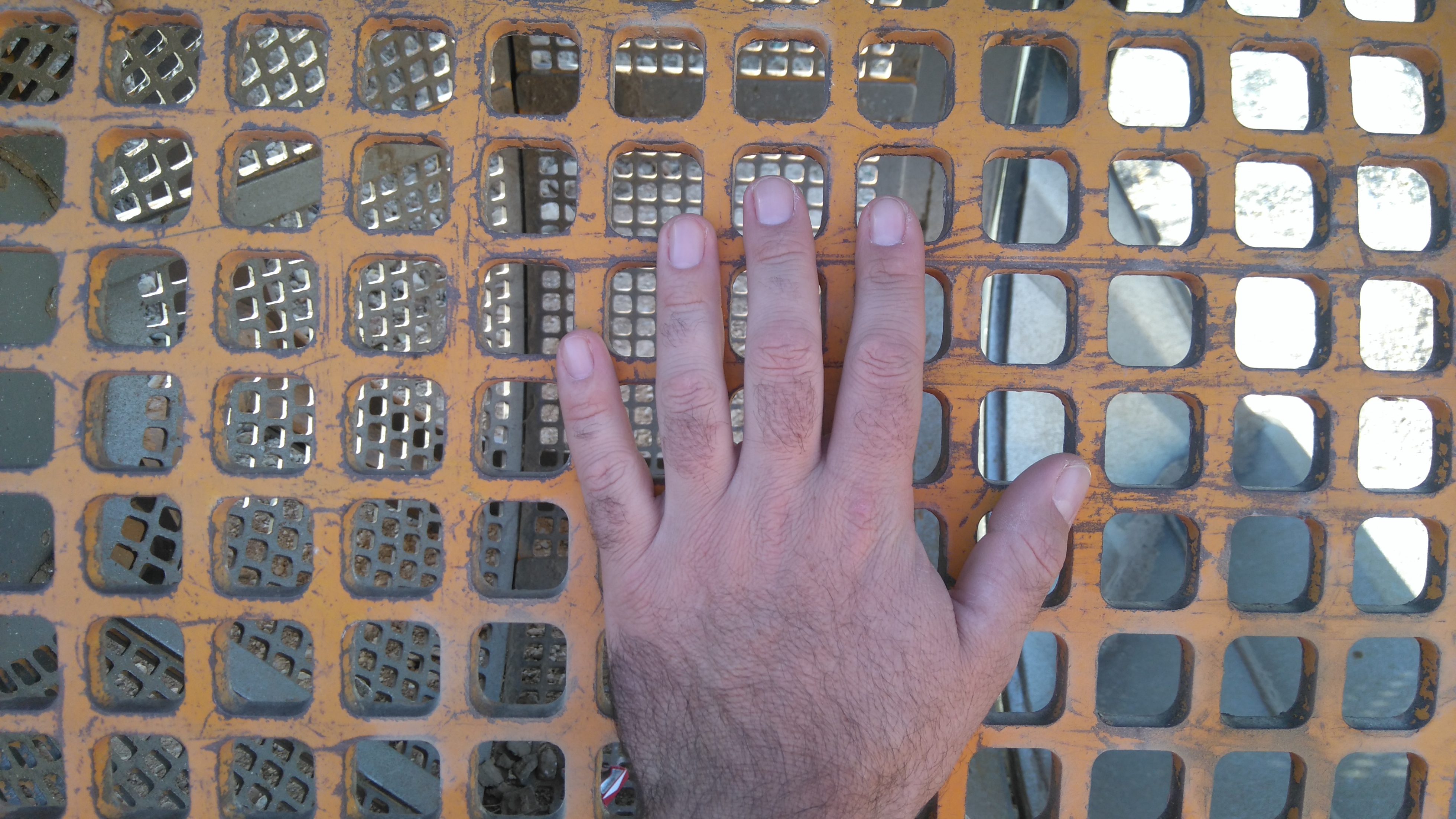

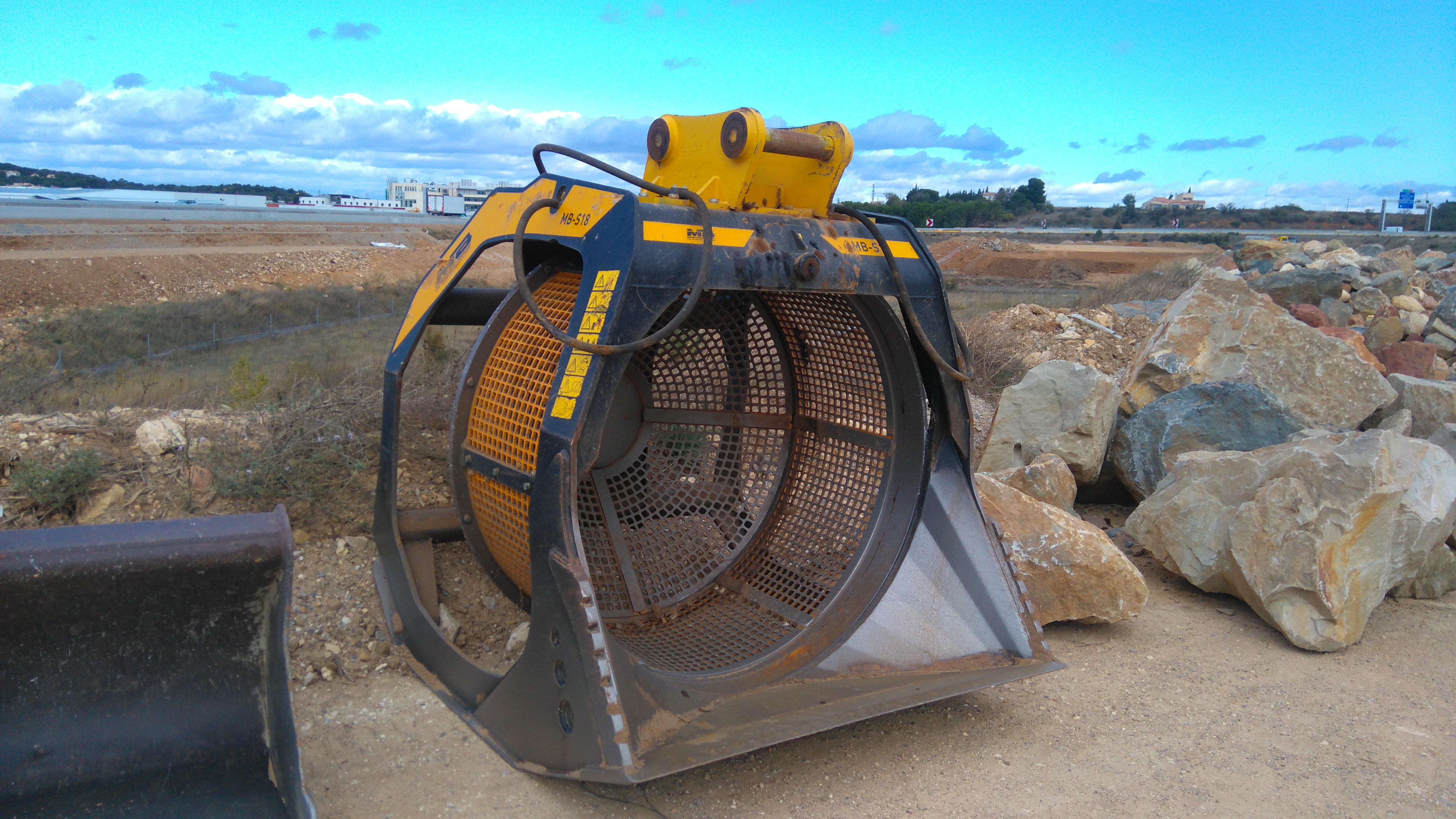

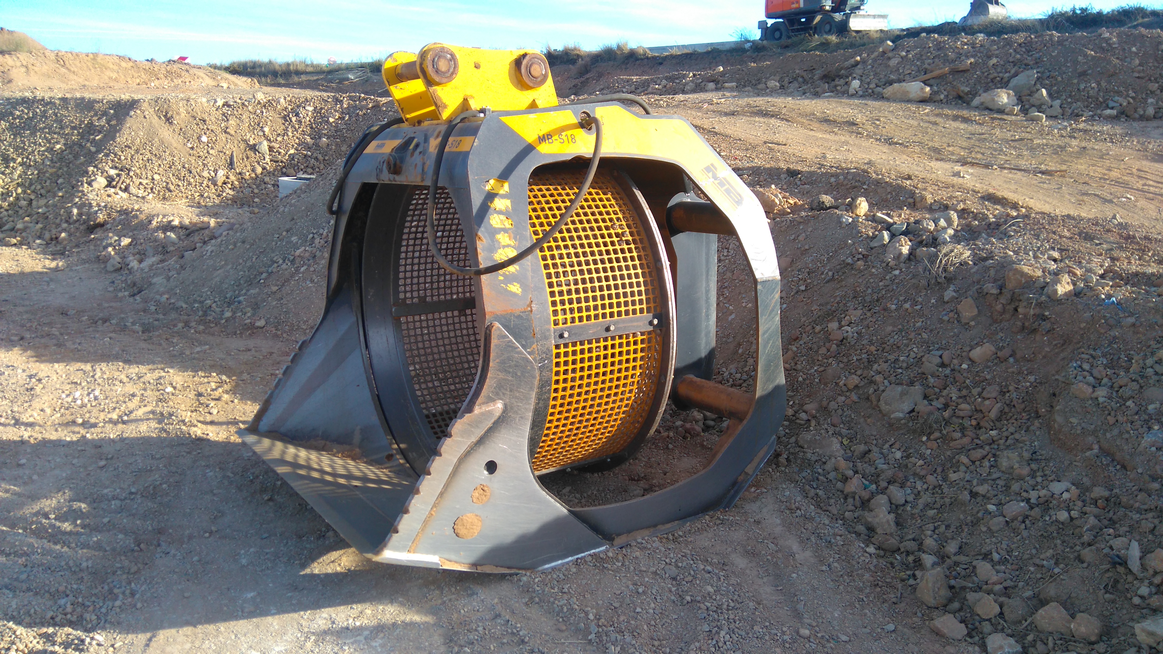

#5Voila c'était ma base, je n'ai pas pu faire quelque chose d'aussi fin pour les trous, bien que tu viens de me donner une idée
A voir

#7Le modèle est original, j'aime bien, mais la qualité......... Ca reste du filaire quoi..
Tu peux réussir a faire des trous plus petits, mais avec ta machine en filaire tu vas etre très vite limité. Le panier pour qu'il soit top faut le faire en stéréo

#8La qualité va bientôt être amélioré, maintenant que A3DC devient une entreprise et non une micro bic, j'ai investit dans des machines haute performance qui arriverons très vite. En attendant d'avoir des produits de haute finition, je propose quelques modèles qui passent en qualité filaire, mais il est clair que ce n'est pas possible de contenter l'oeil du perfectionniste avec ce type de machine

#10En impression 3D, il y a 3 procédés :
- Fusion dépose de fils (FDM)
- Fritage laser (SLS)
- Stéréolythographie (SLA)
La dépose de fil consiste à faire fondre un fils plastique (ABS, PLA, etc..) avec une tete chauffante, et le déposer couche par couche, en faisant des aller retours cote à cote pour remplir une surface ( on le voit bien sur la troisième photo )
[youtube]https://www.youtube.com/watch?v=U-8-lu4mq8o[/youtube]
Cette animation l'explique bien, et comme on le voit (bien sur le phénomène est exagéré sur l'animation), on ne peut pas avoir une surafce bien lisse et plate avec du filaire, il reste des "creux" entre 2 couches.
