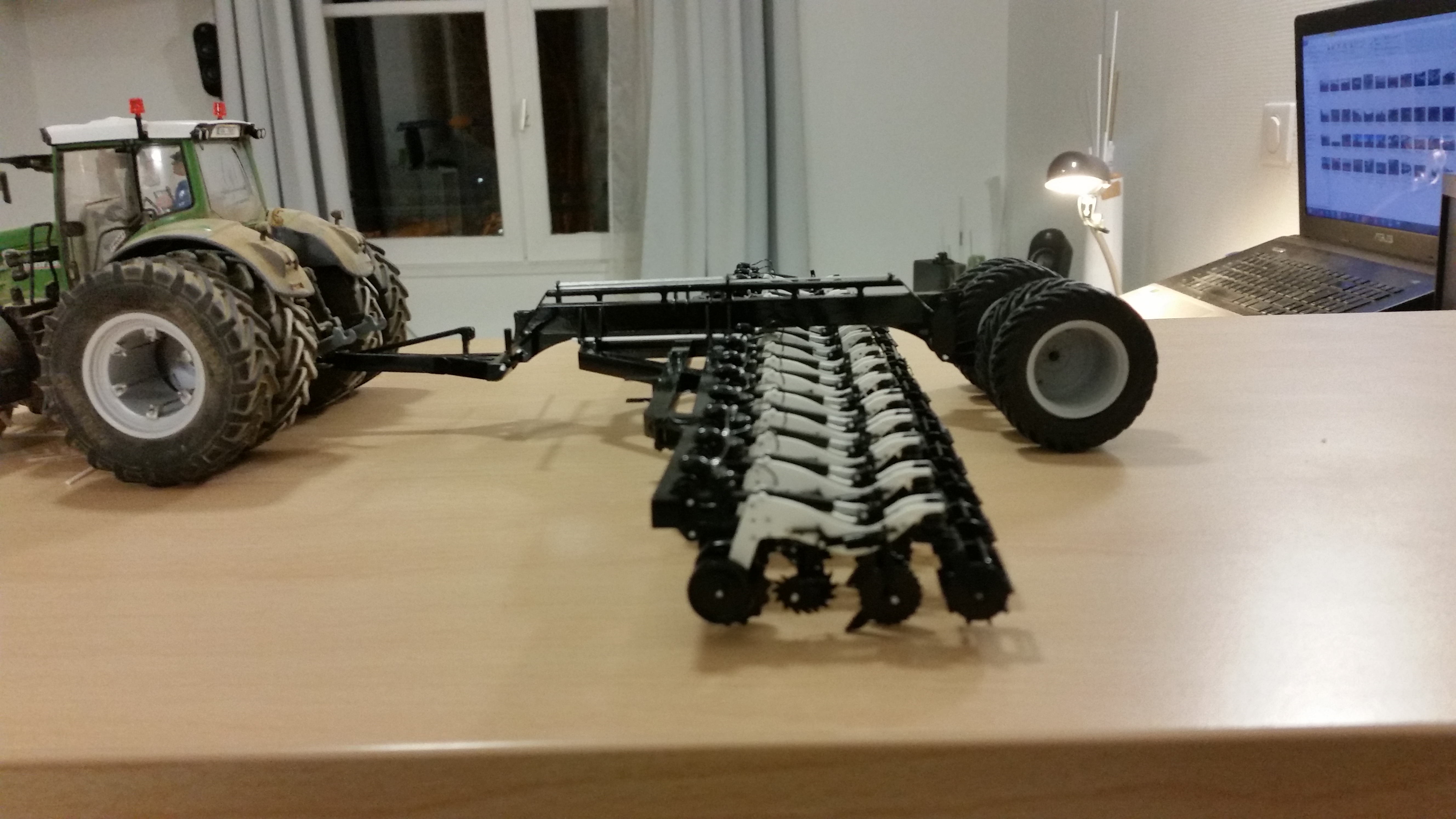

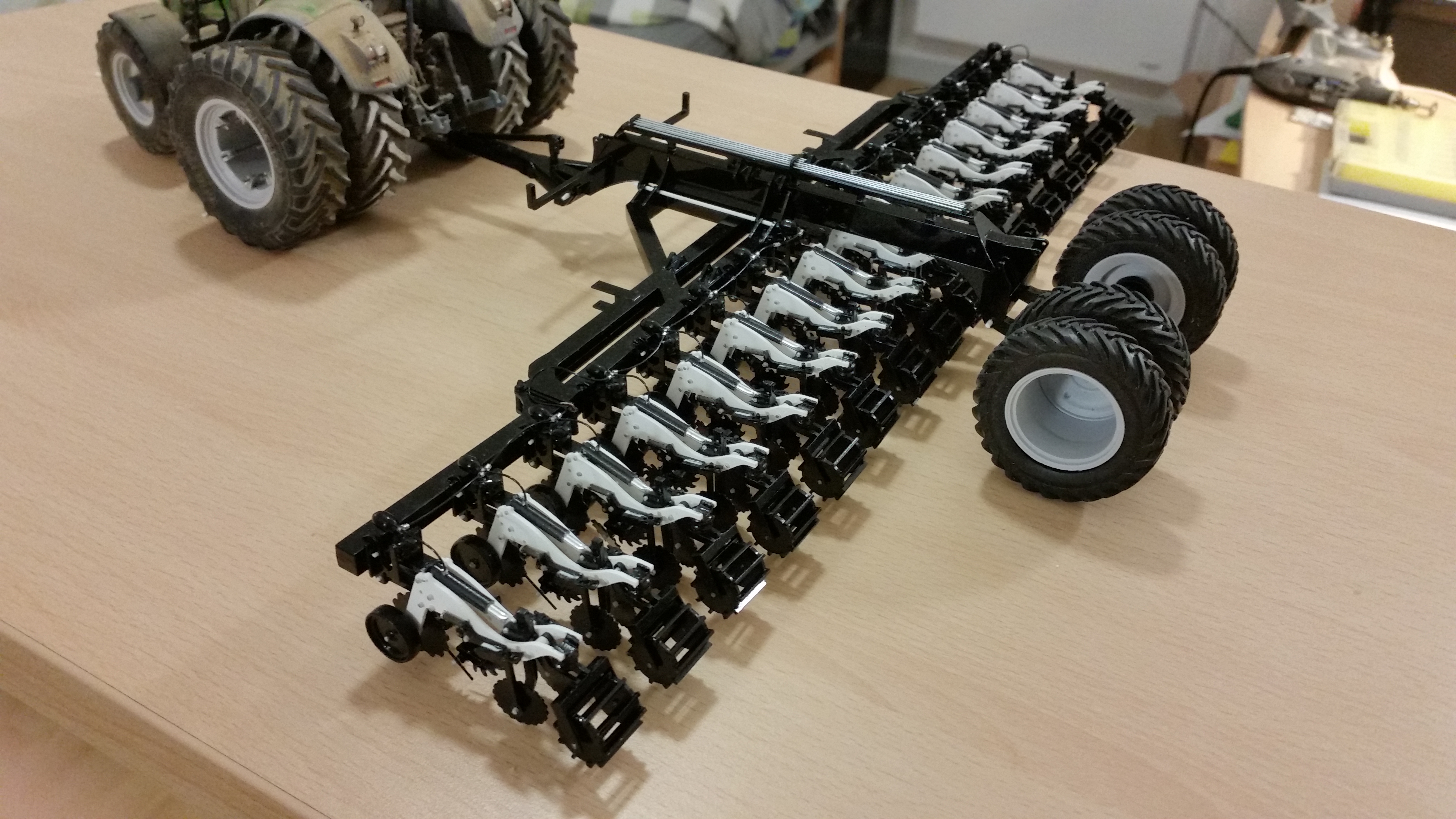

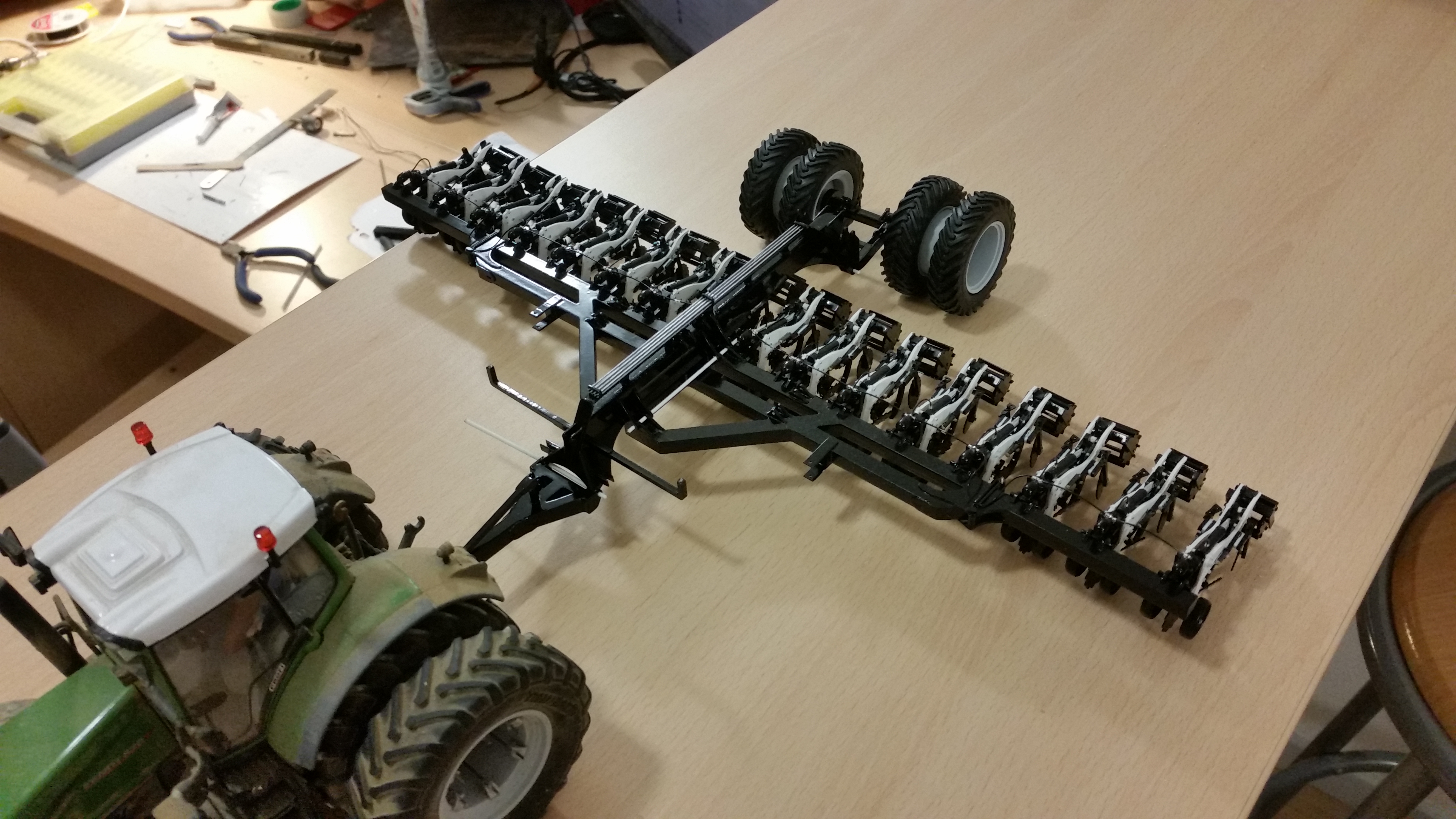

Bon... je m'attaque au plus gros... Et celui dont j'ai le plus de photos lors du montage. Je ne remettrai peut etre pas toutes les explications mais si vous avez des questions, j'y répondrai !
Je vous préviens aussi tout de suite que l'on est très très très très loin de la qualité des oeuvres que nous présente LucaCavicchi !

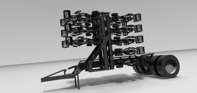

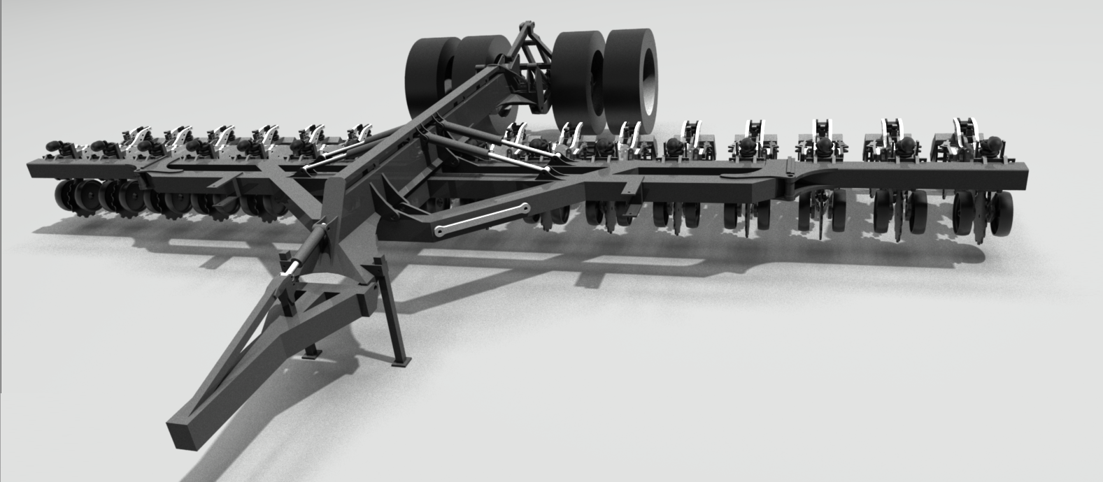

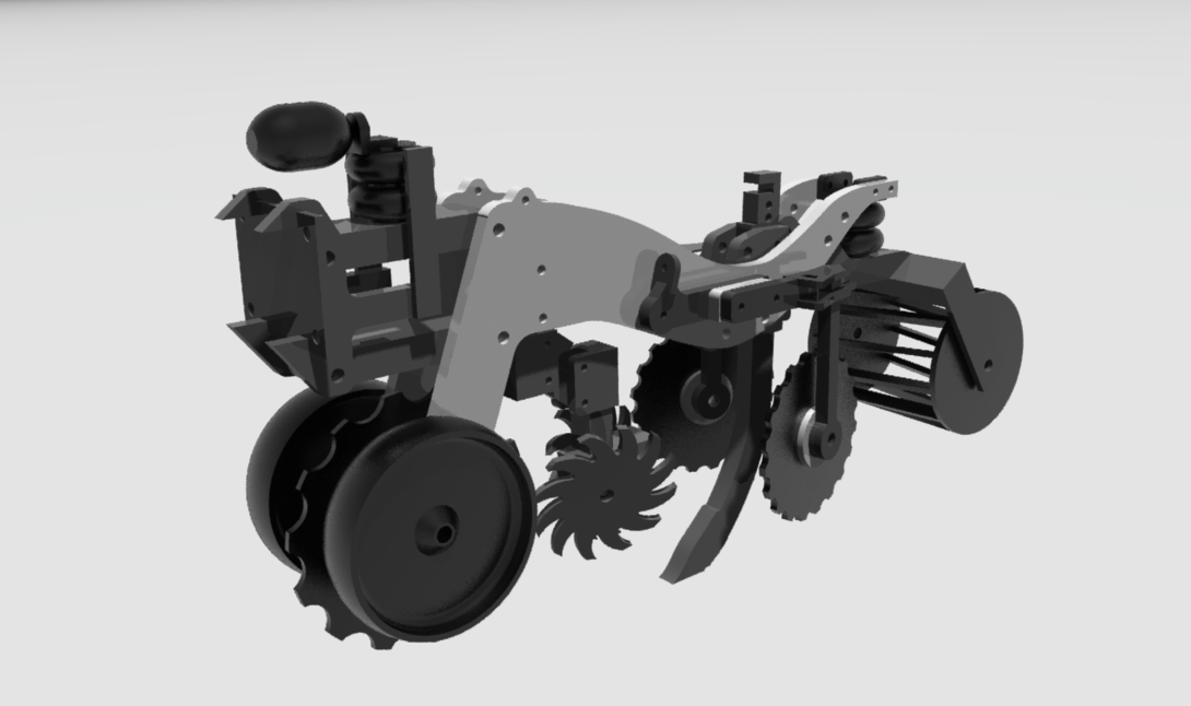

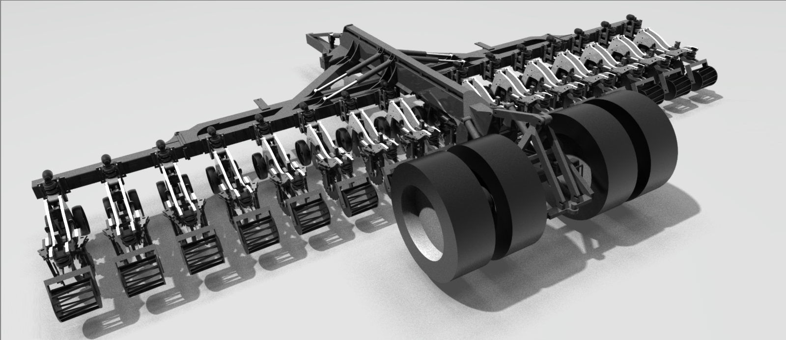

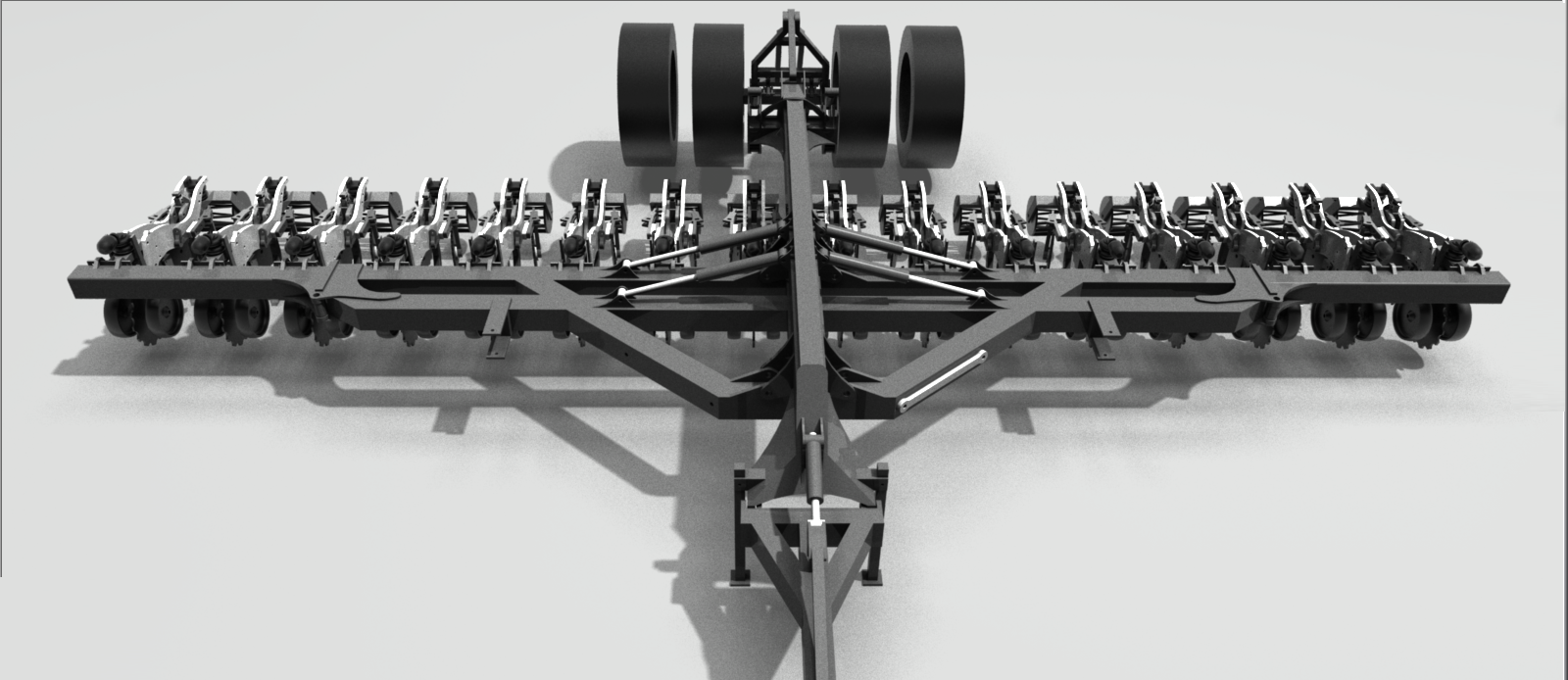

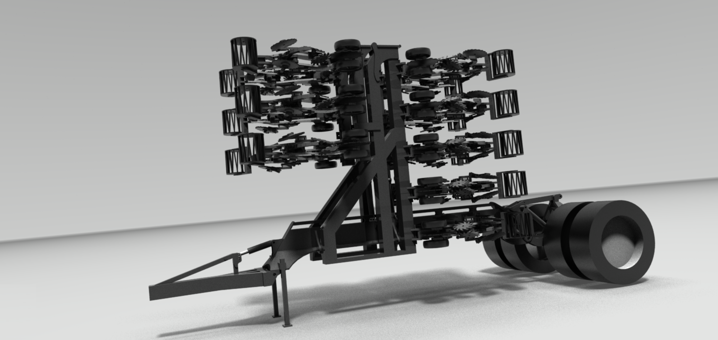

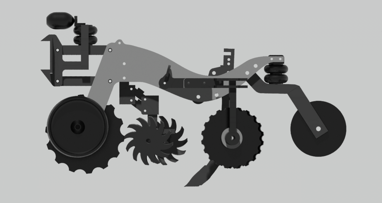

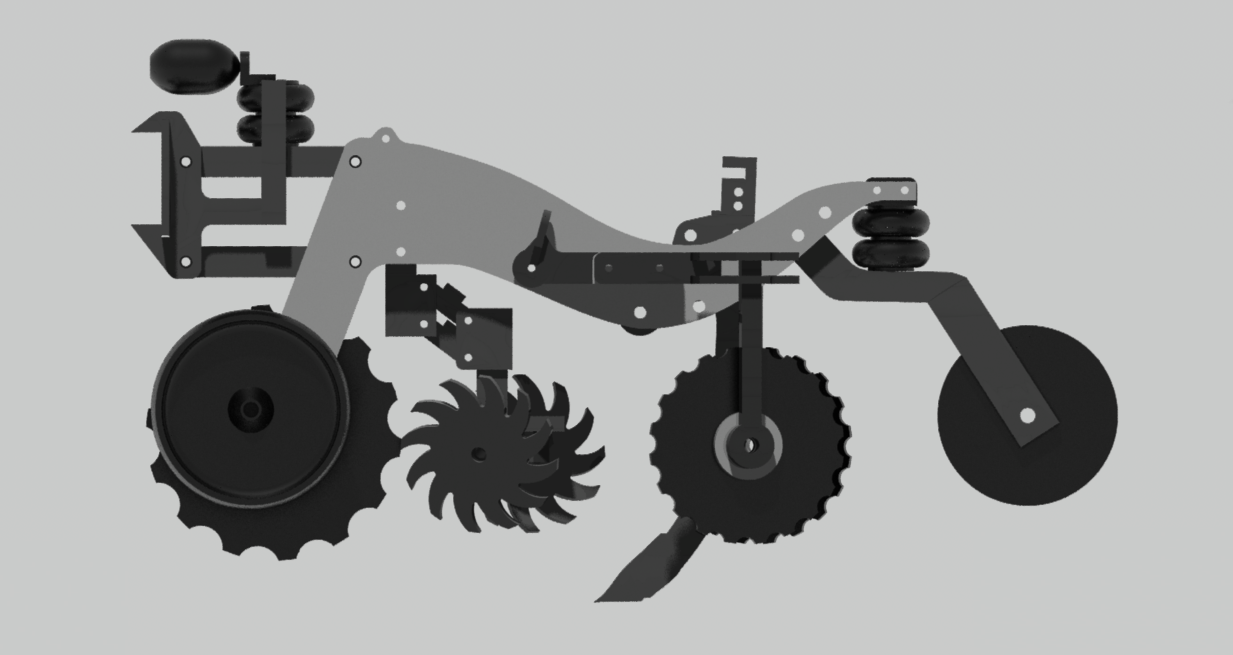

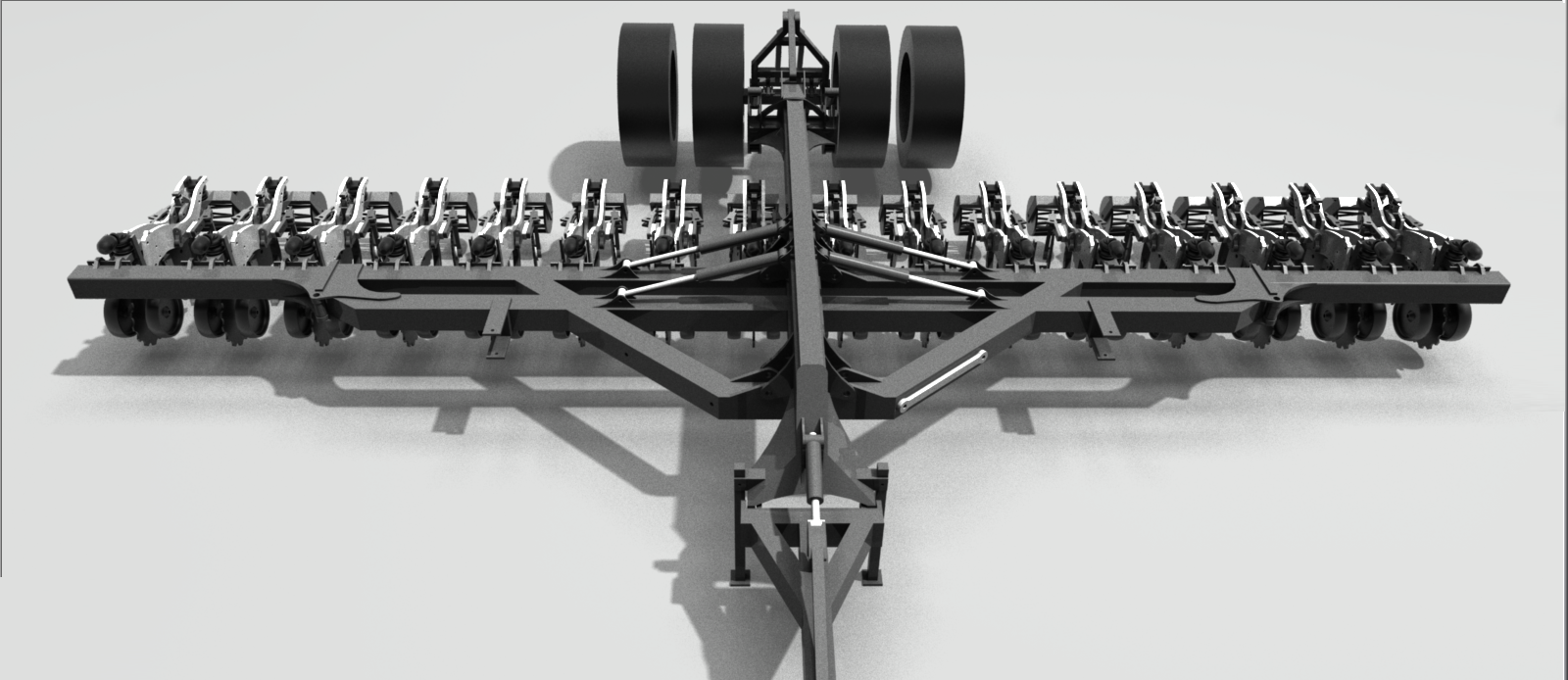

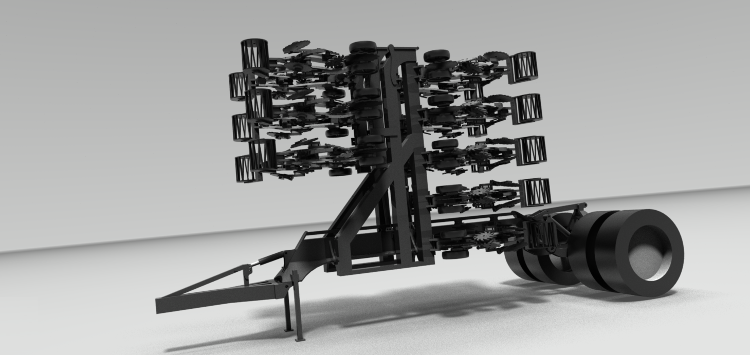

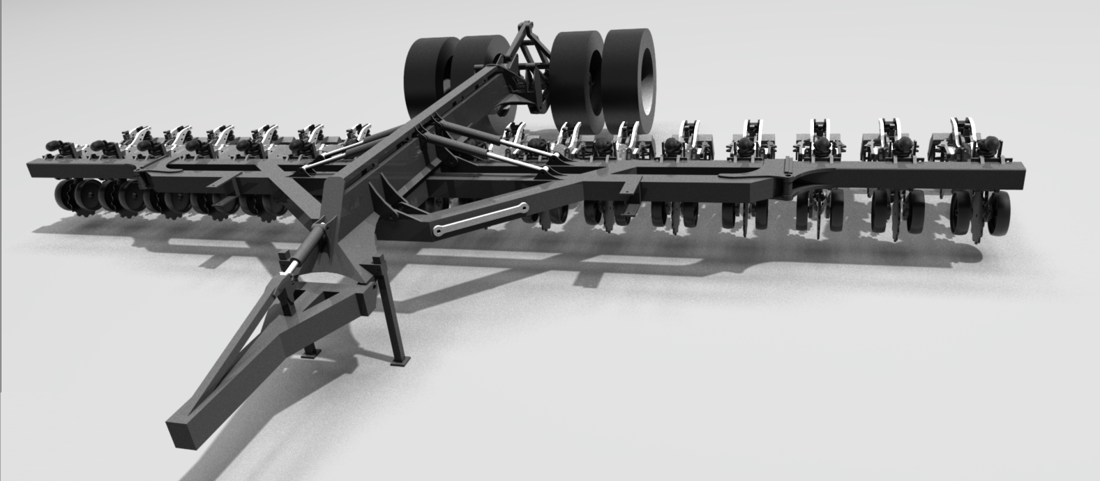

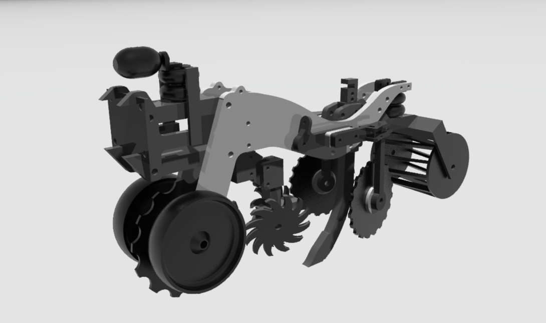

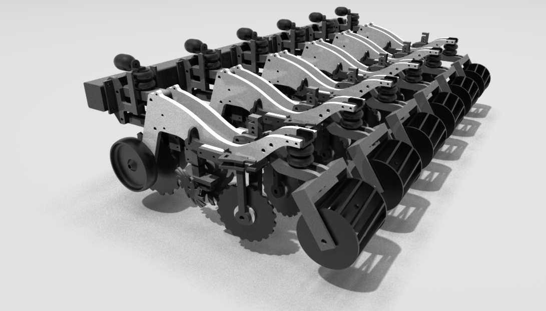

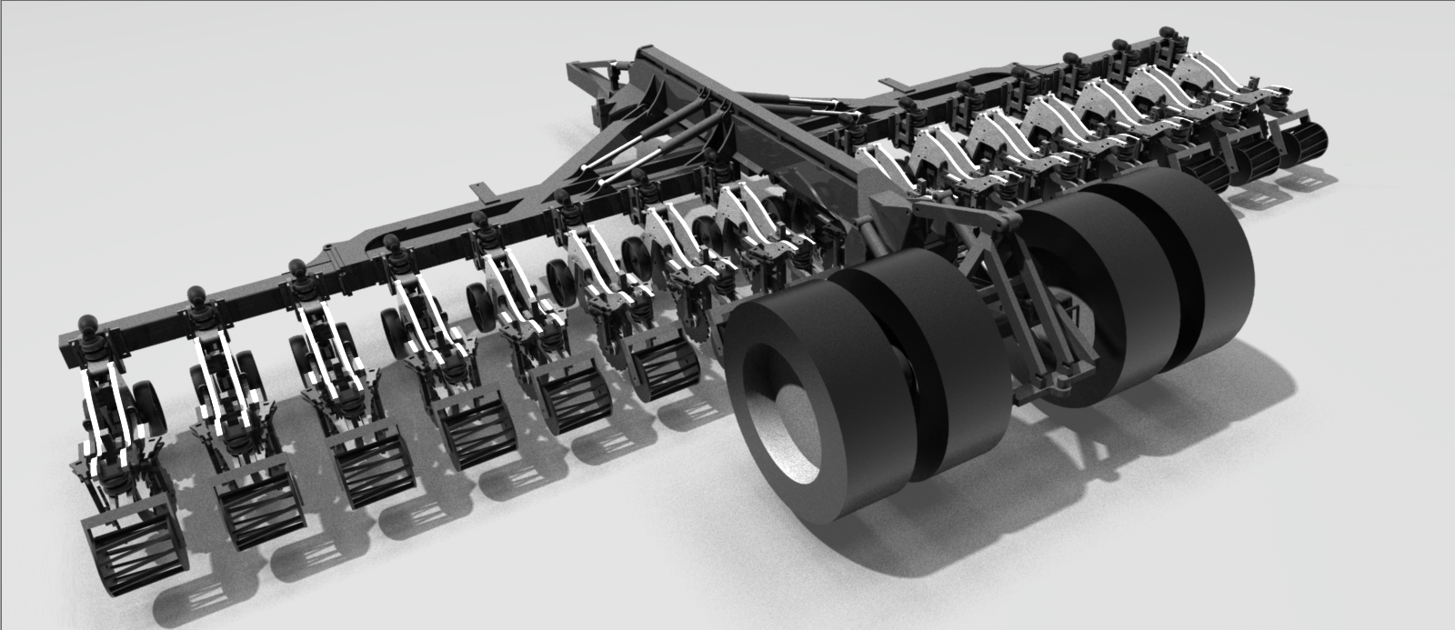

Pour commencer ce projet, je suis parti.... d'une 10aine de photos, peut etre 20 tout au plus. J'ai un peu galéré, mais j'ai réussi à refaire un modèle 3D de la bete. Du coup il n'y pas forcément correct, tout n'est pas respecté, il y a des défauts, mais... j'ai essayé !

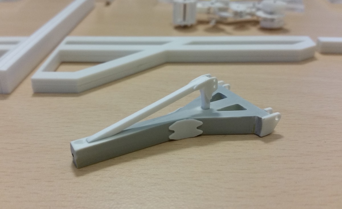

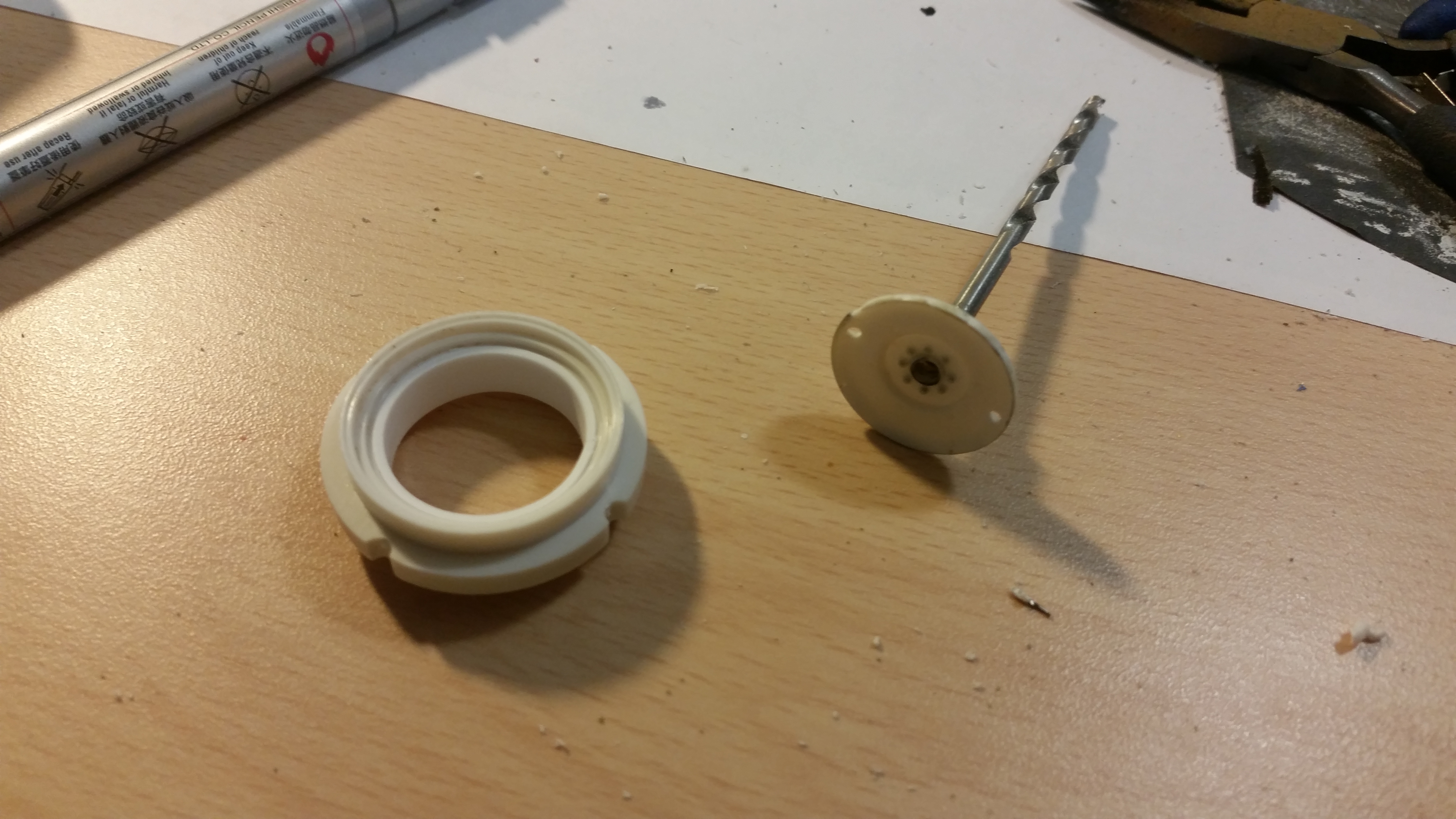

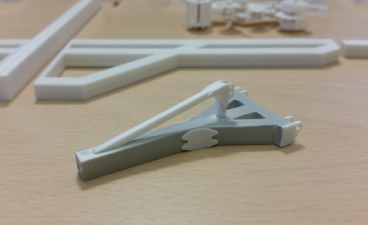

Pour le procédé : Fraisage CNC de quasi toutes les pièces, et quelques unes en impression (roues fer à l'avant, accu, support chasse débris, essieu, attelage K80)

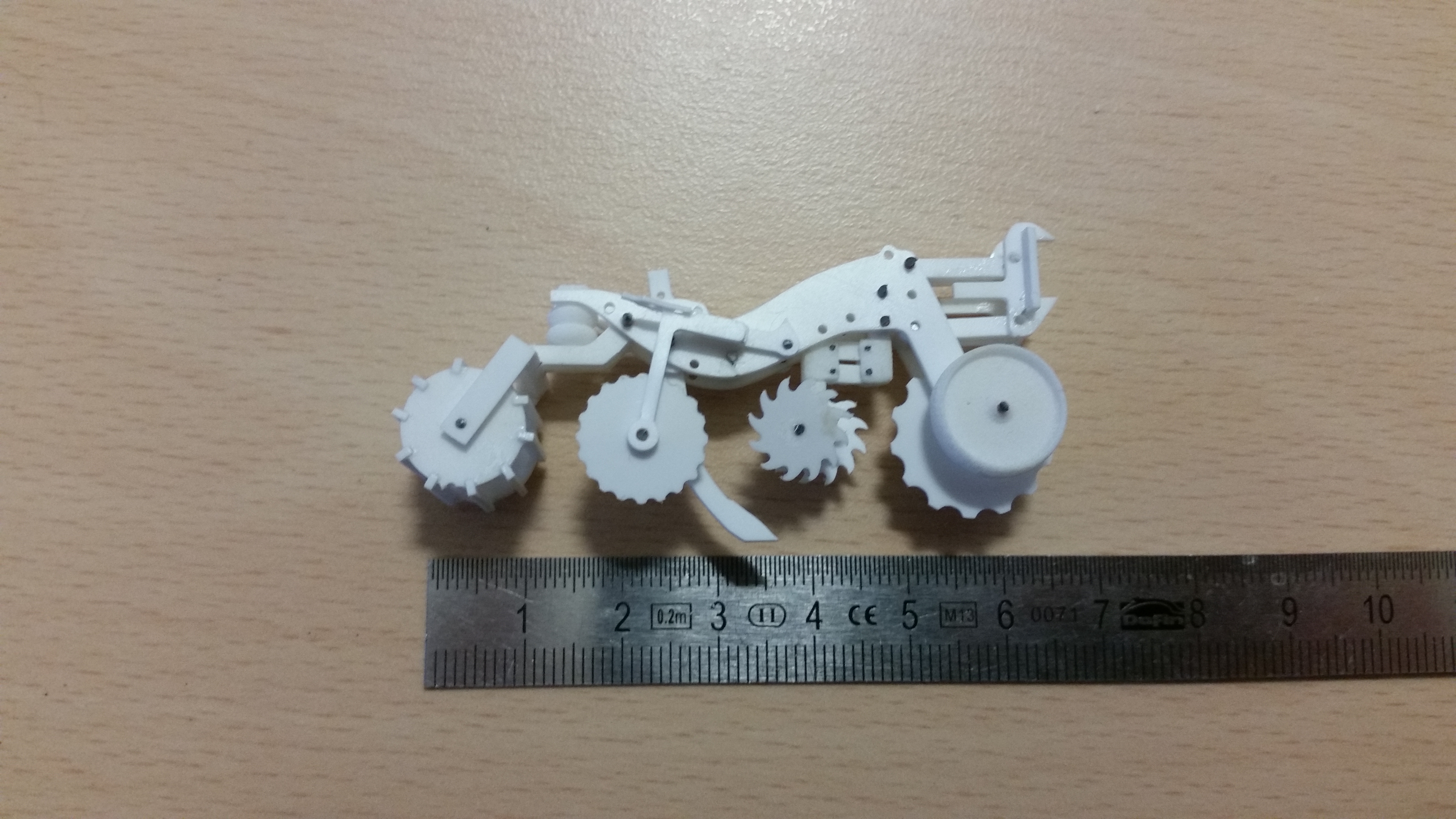

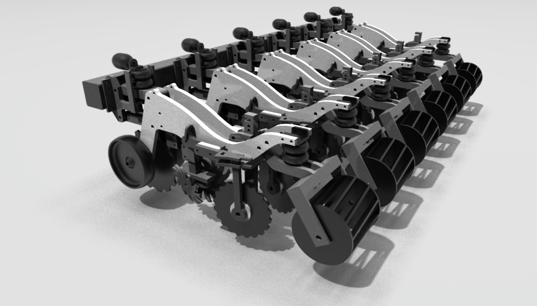

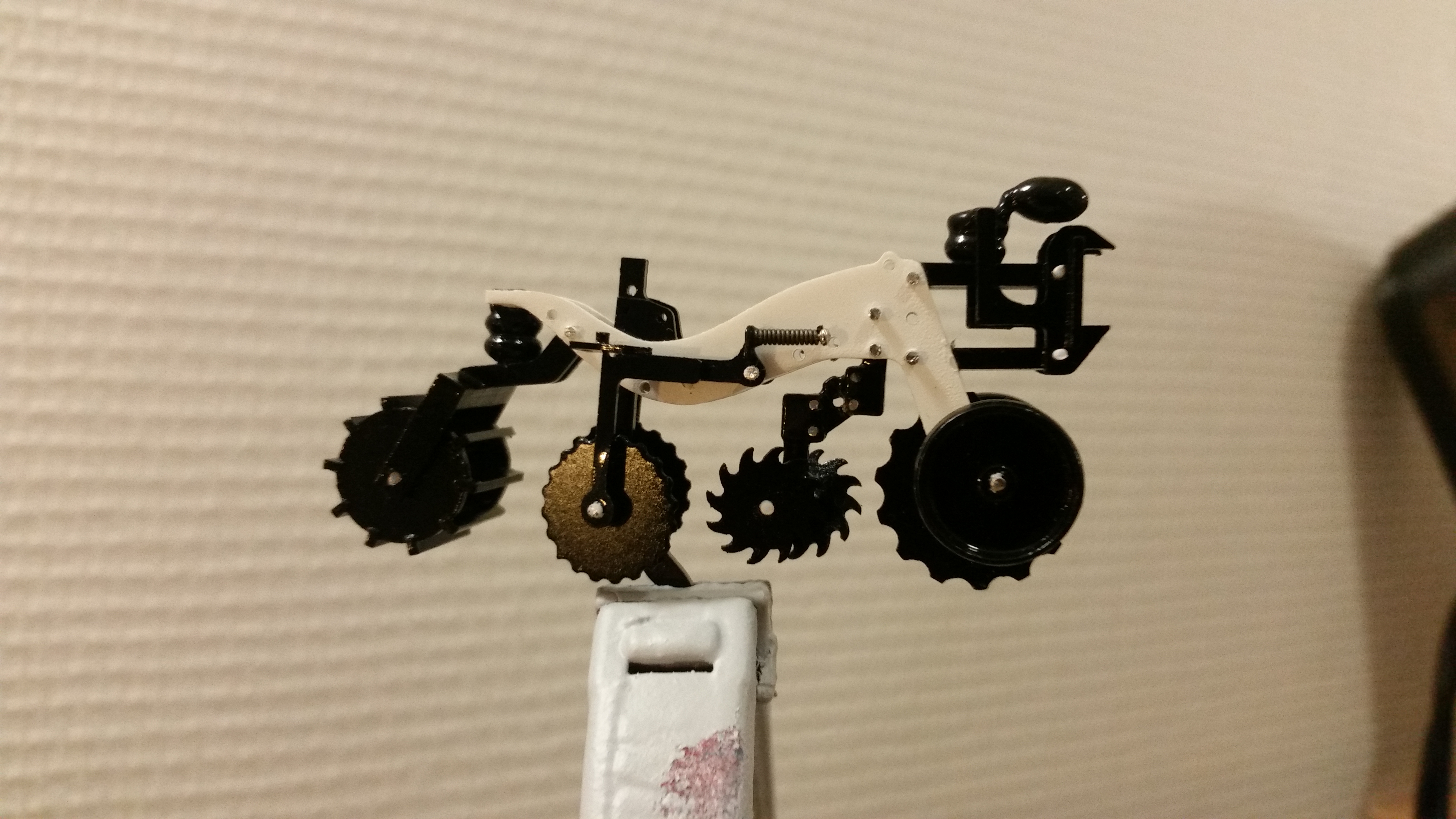

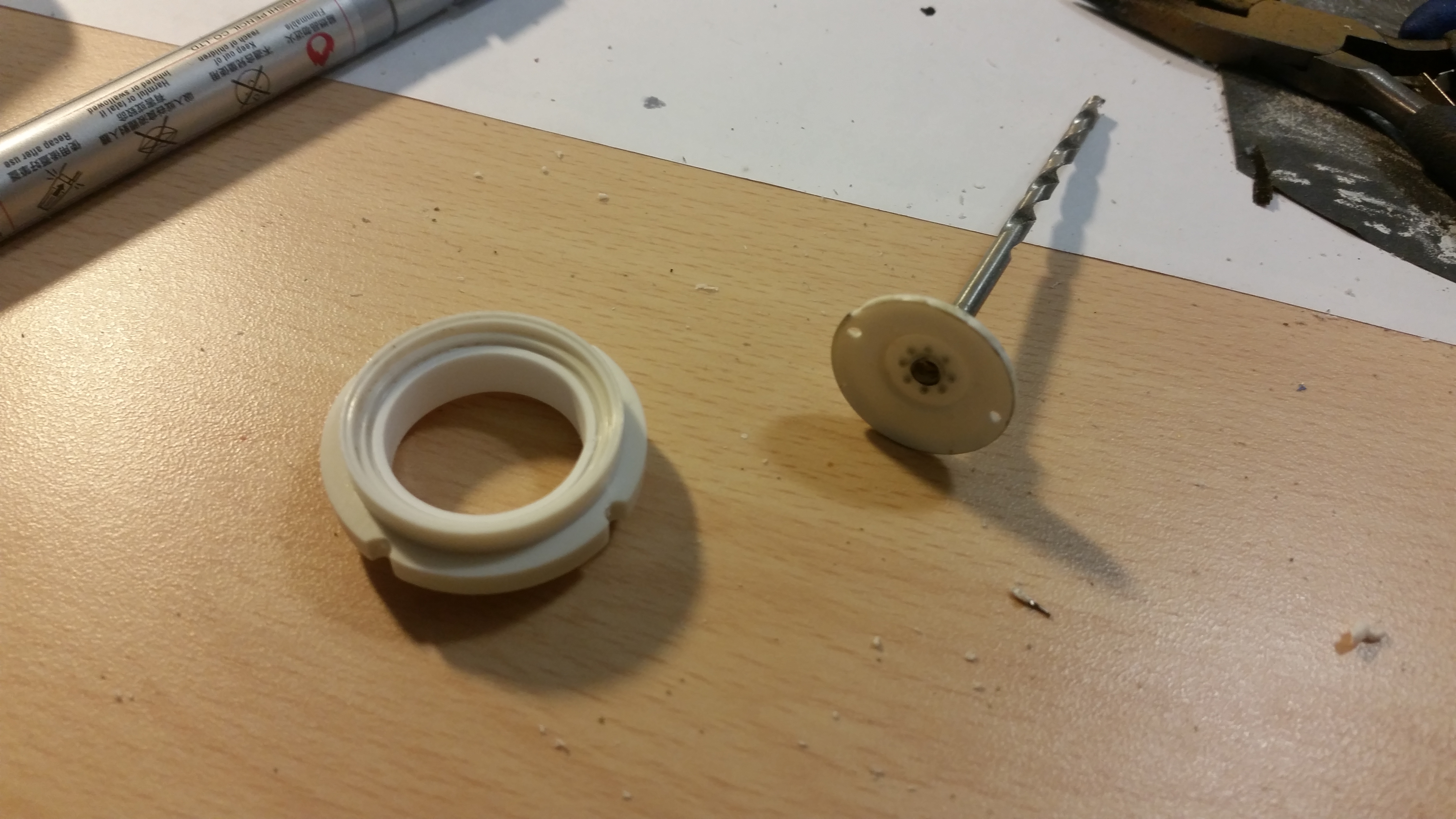

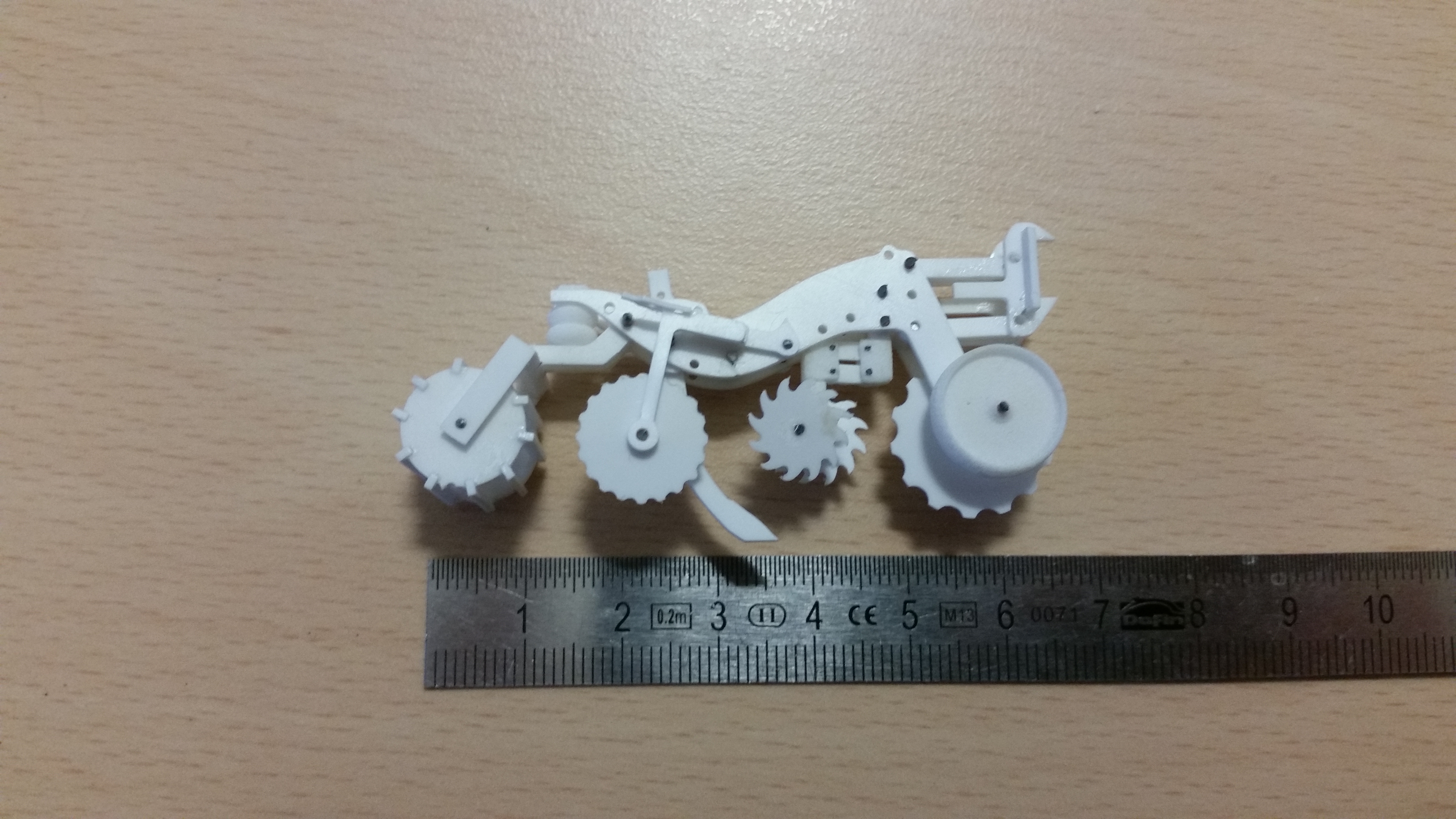

Un élément proto pour essayer :

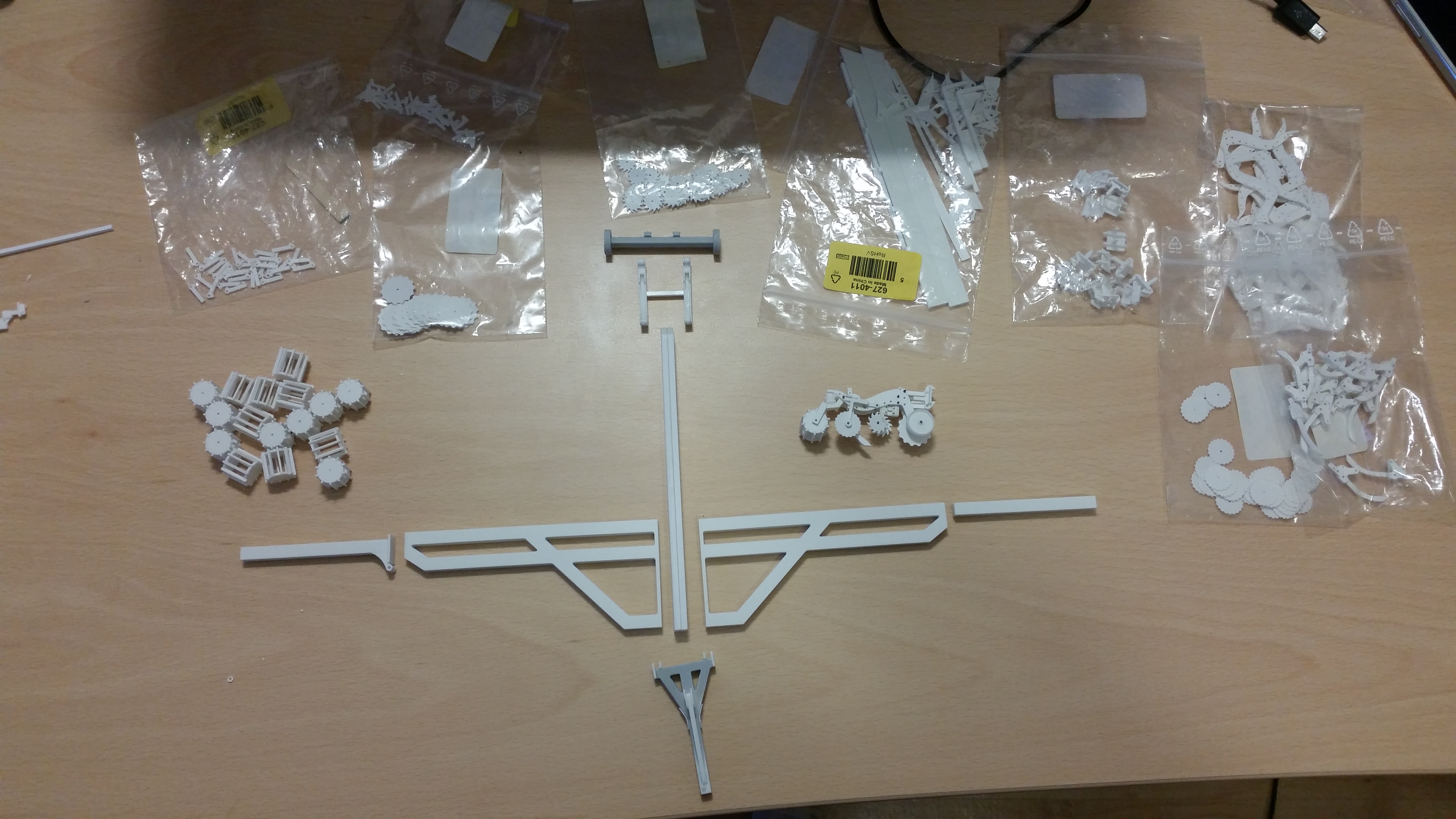

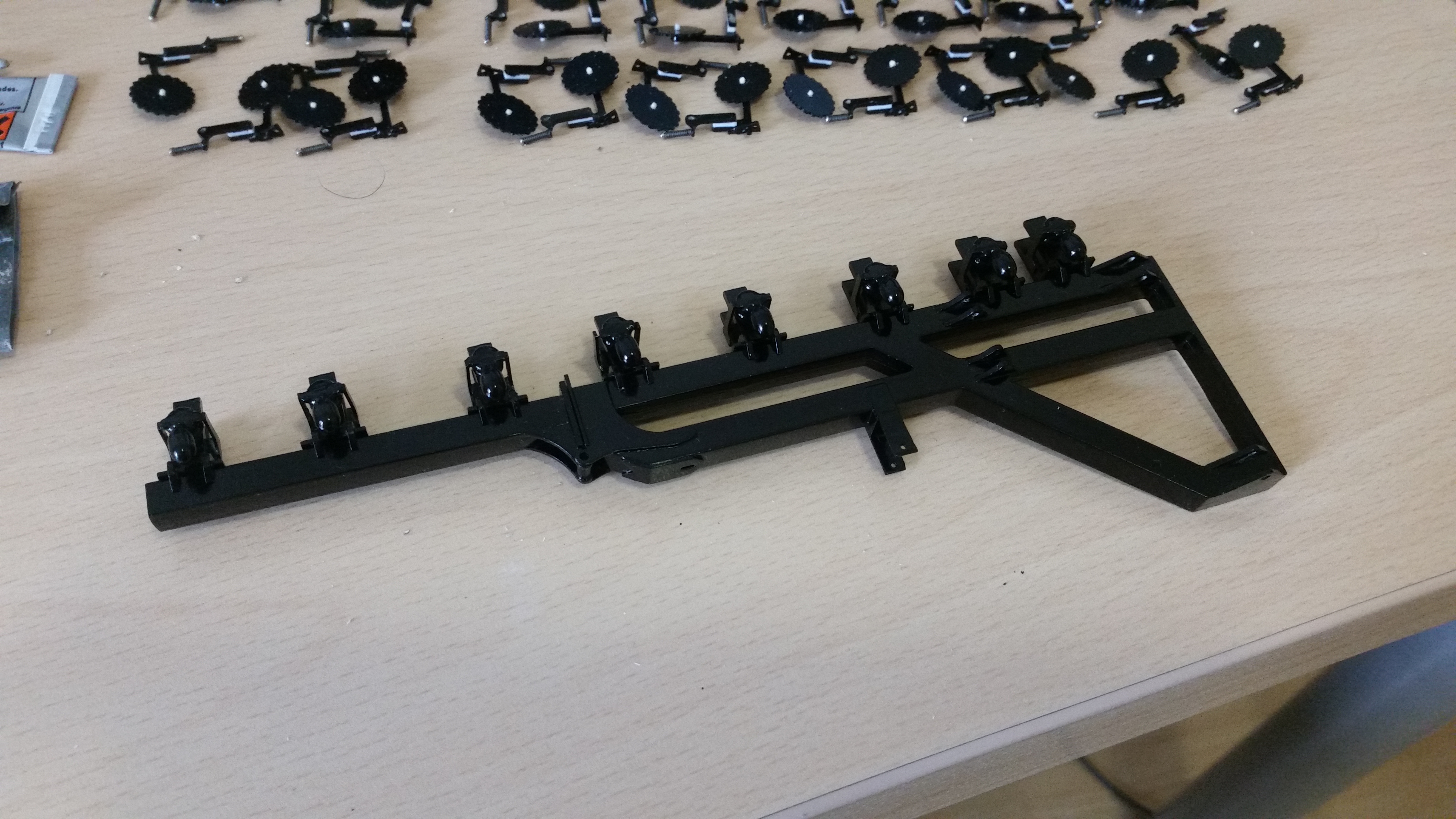

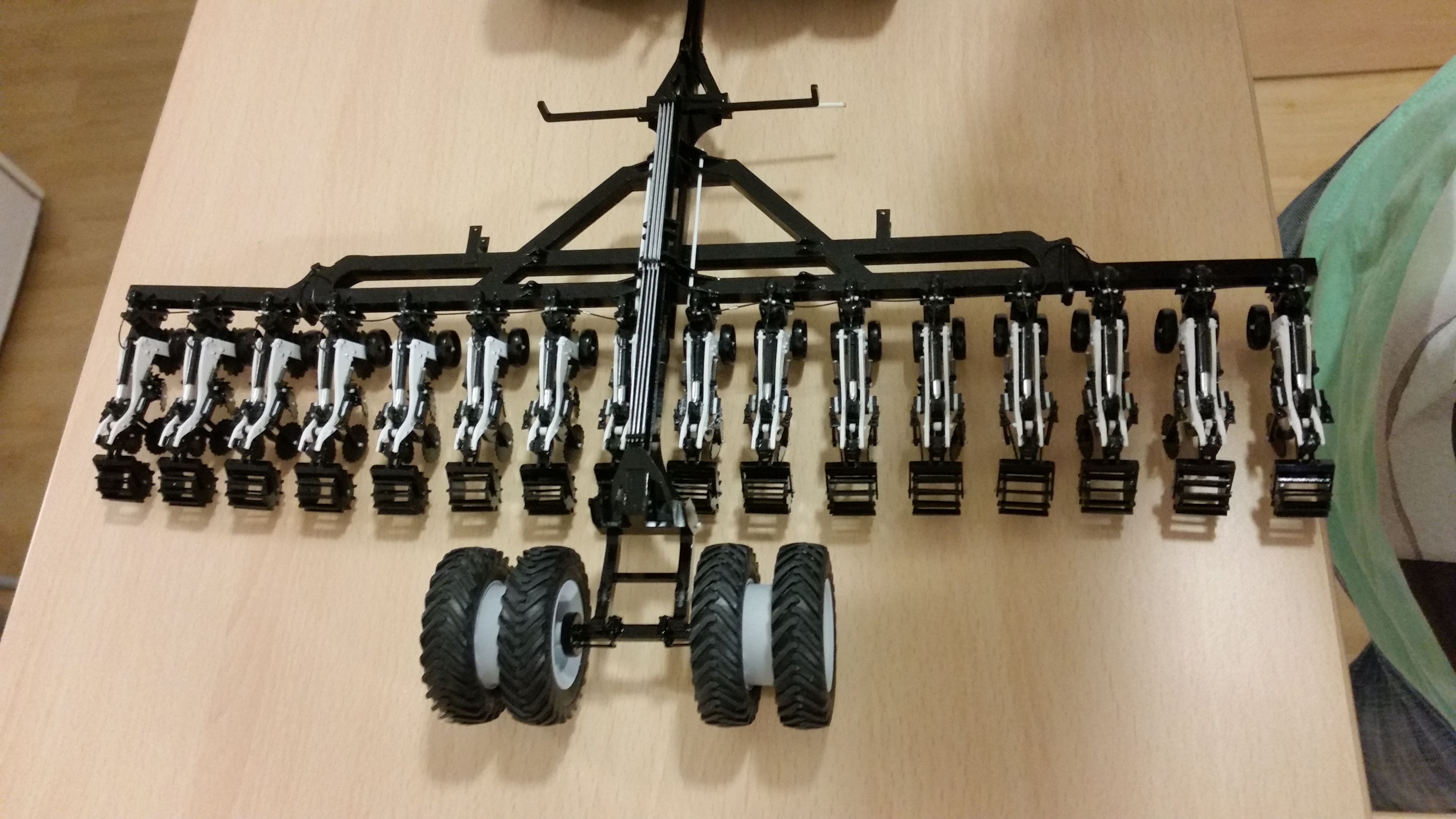

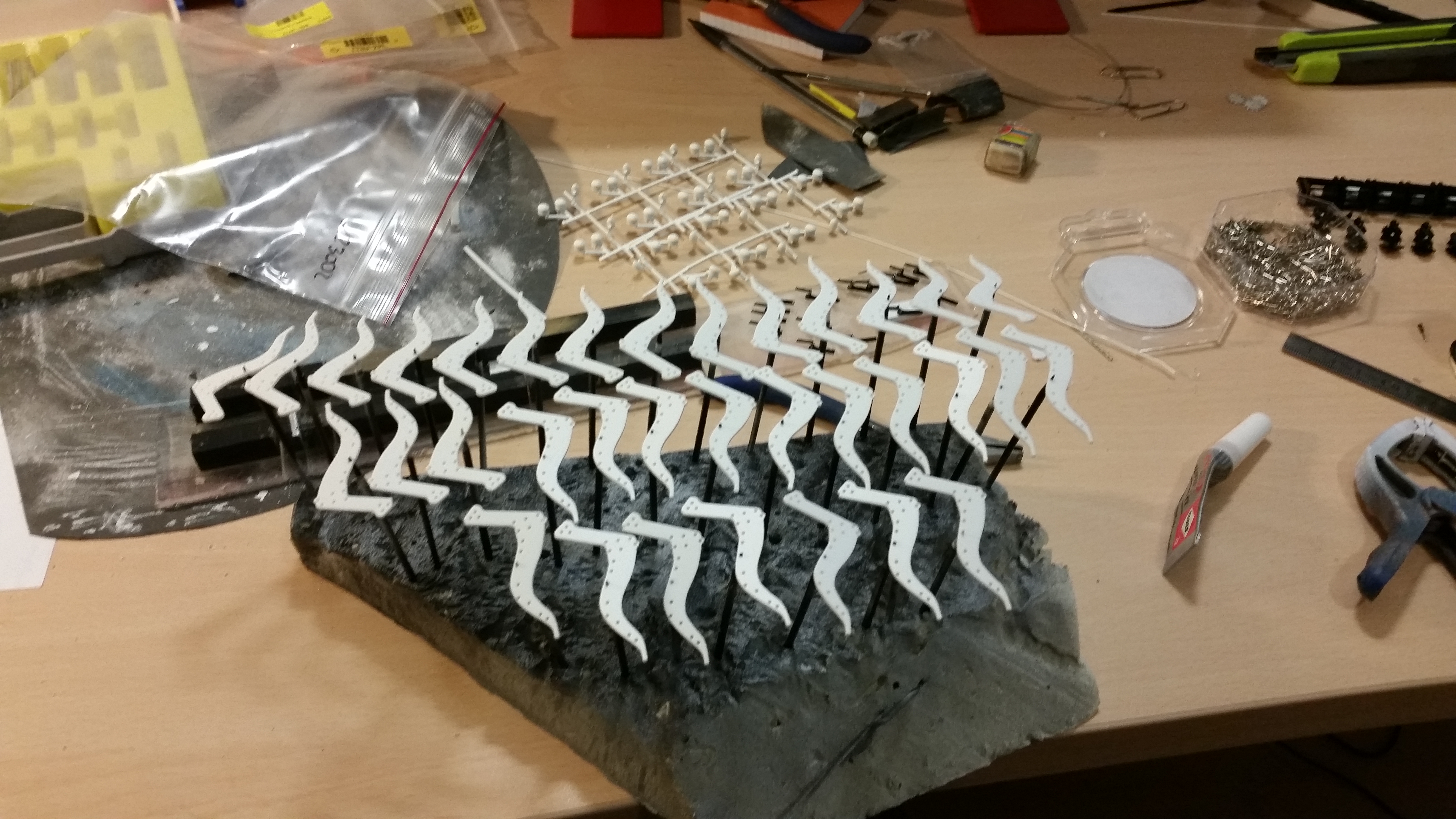

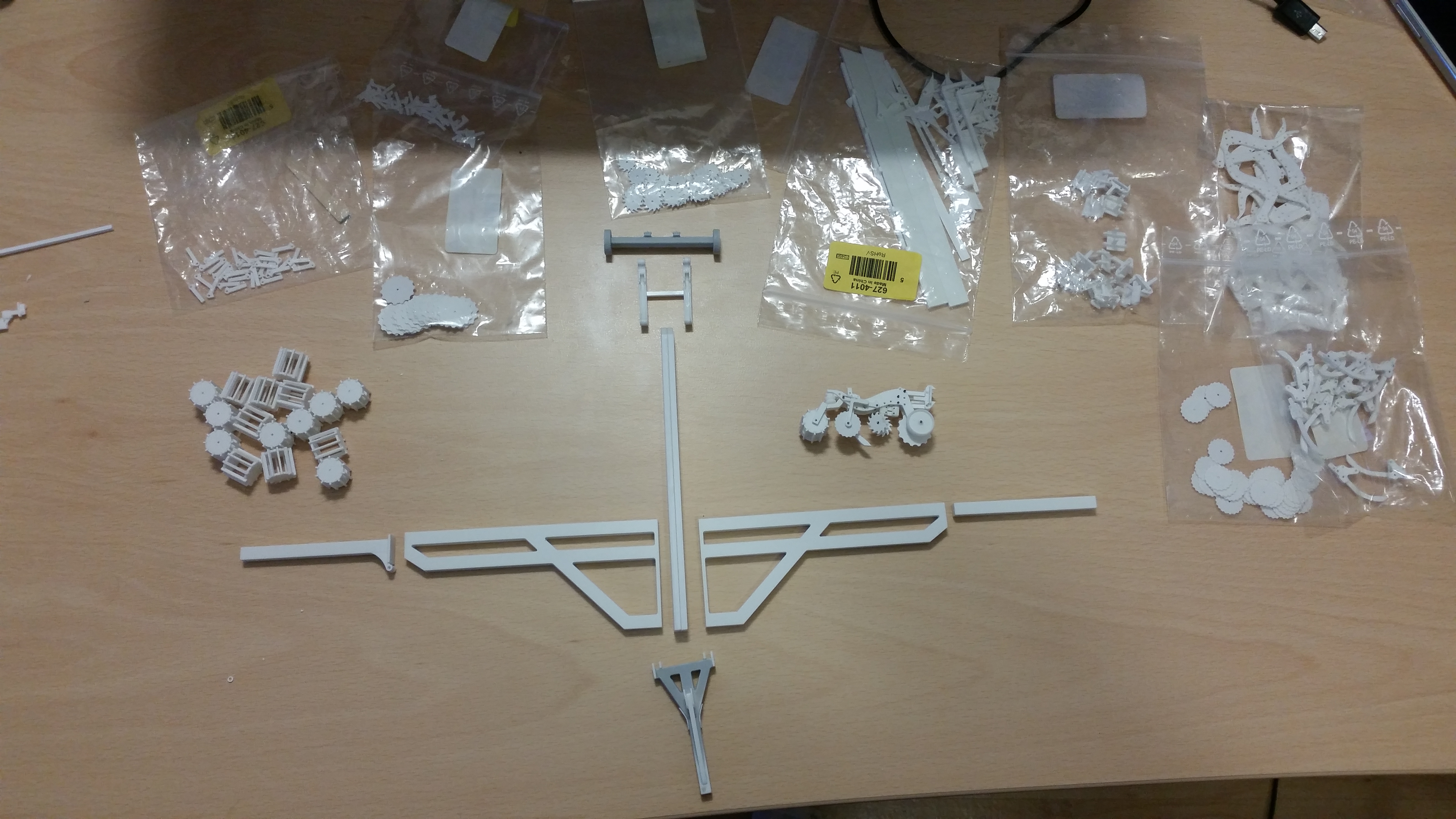

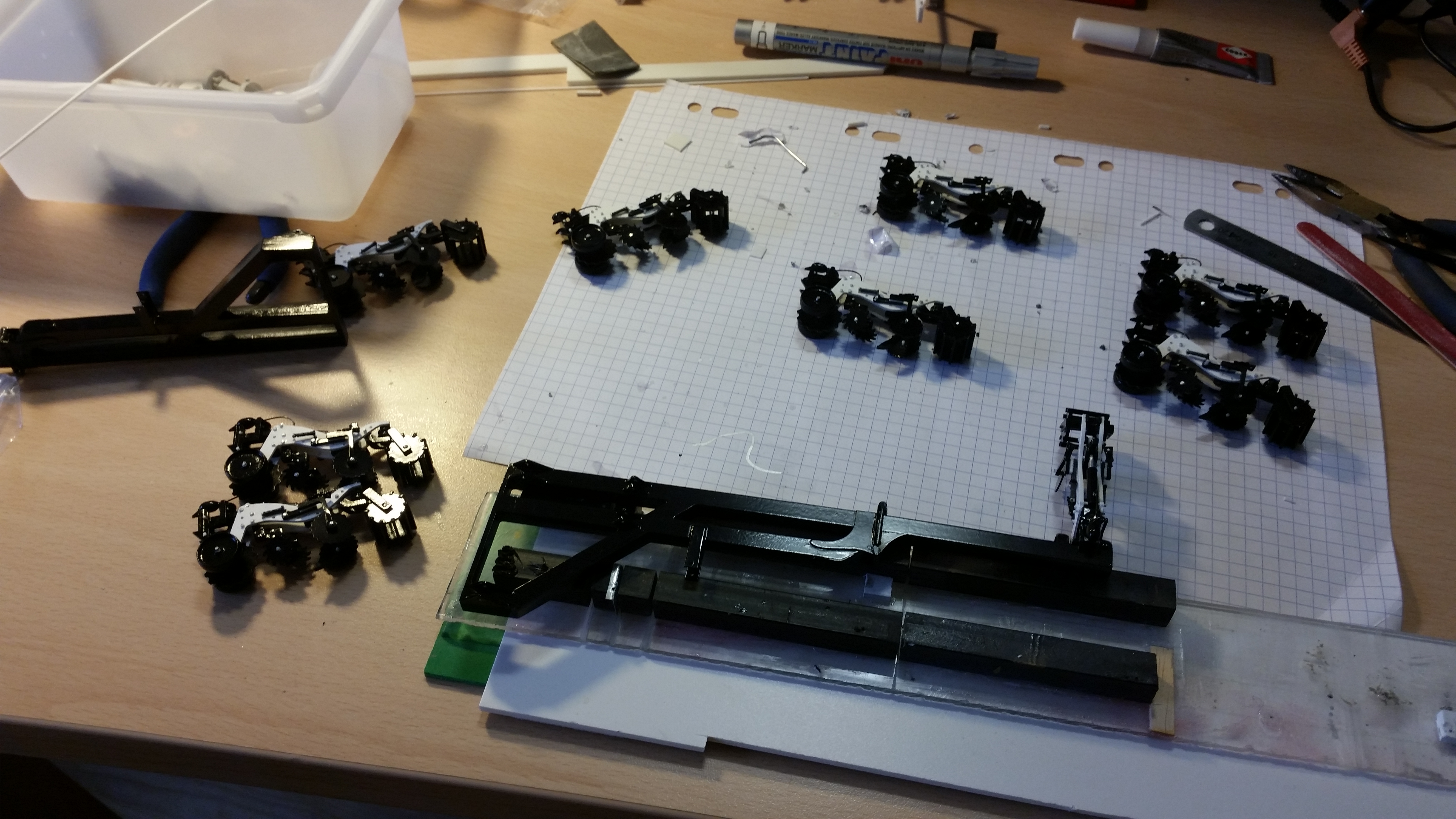

Et la... un gros puzzle d'environ 1500 pièces au total (avec deja des prémontage de fait) :

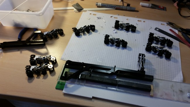

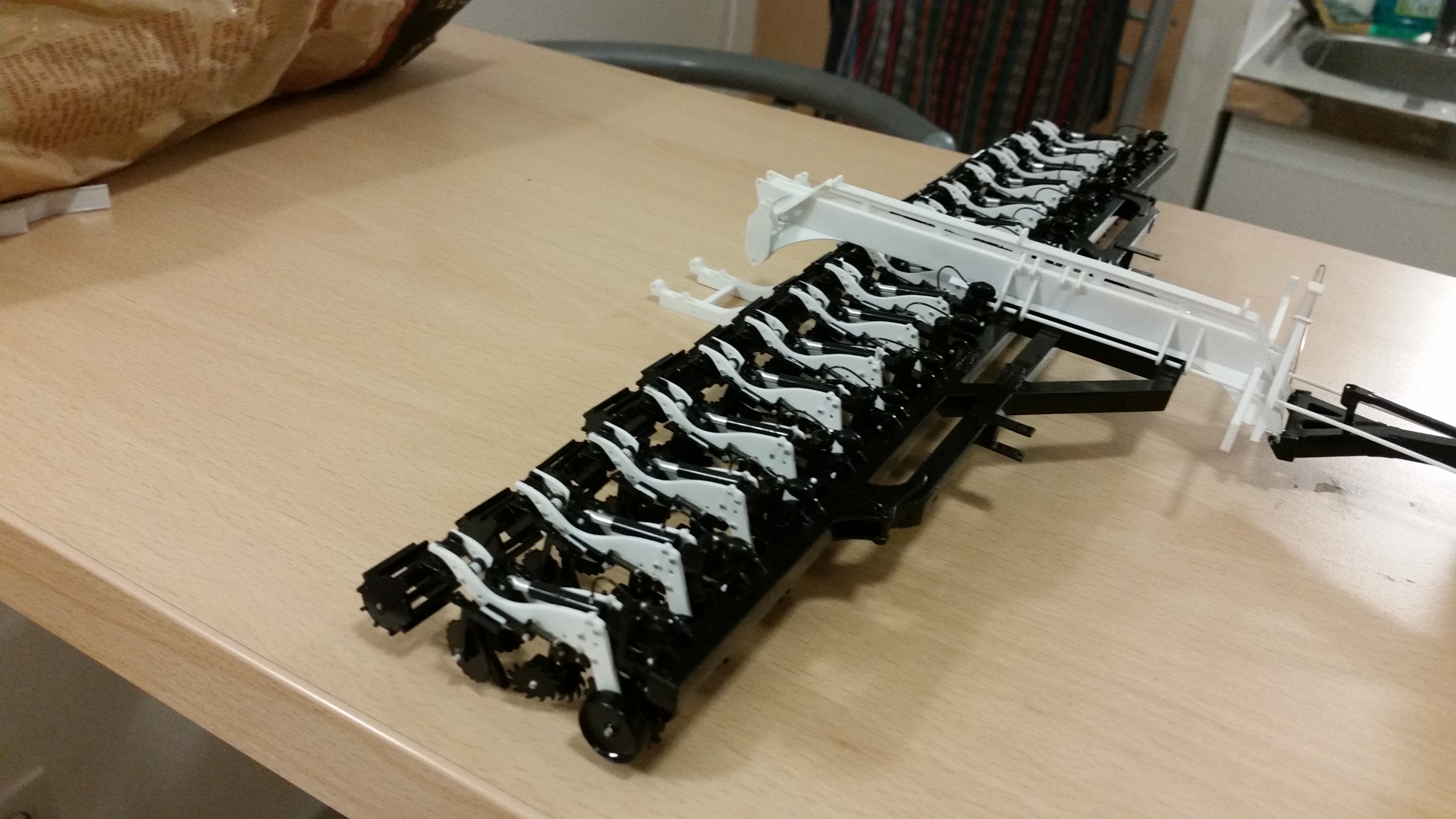

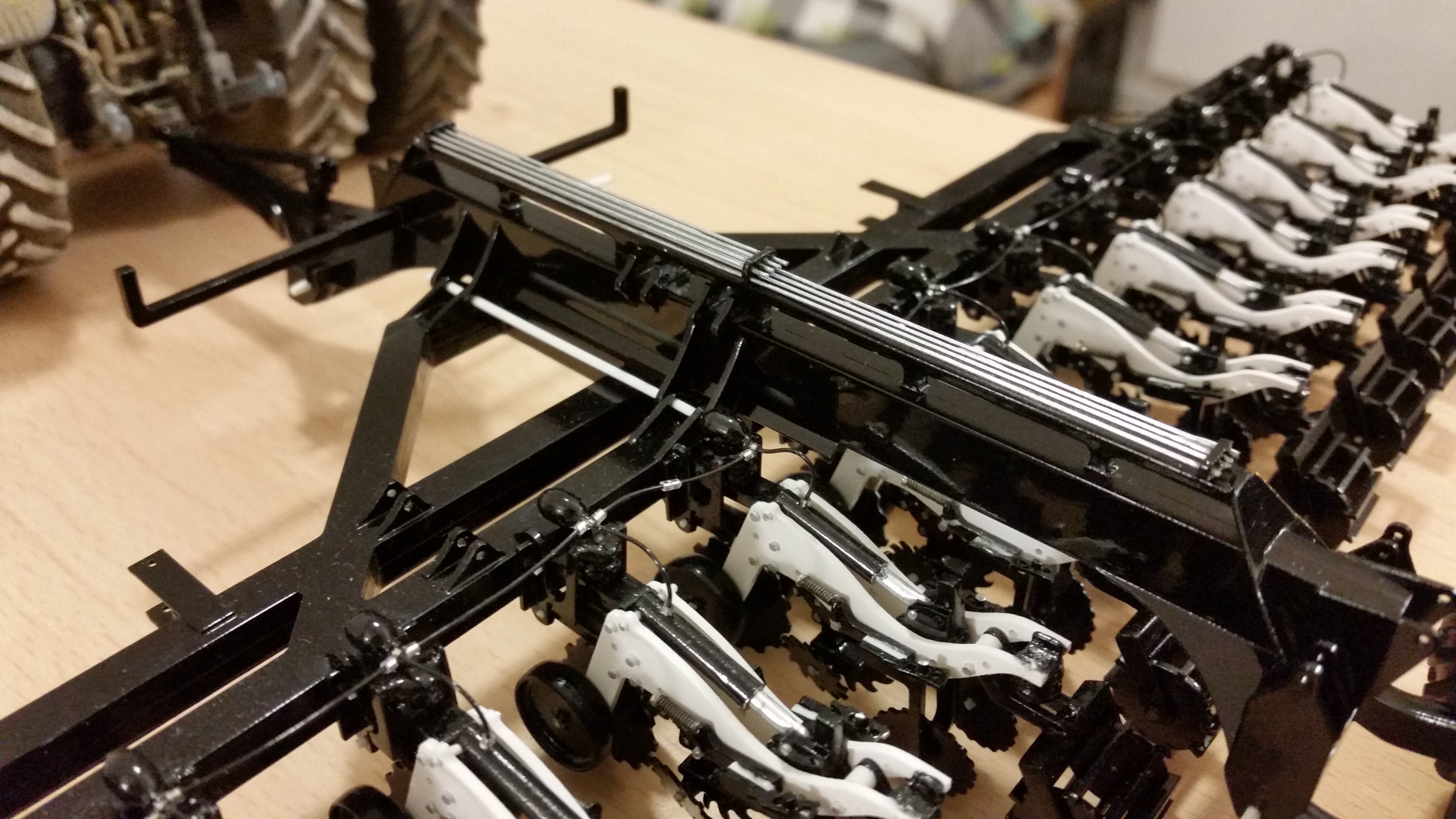

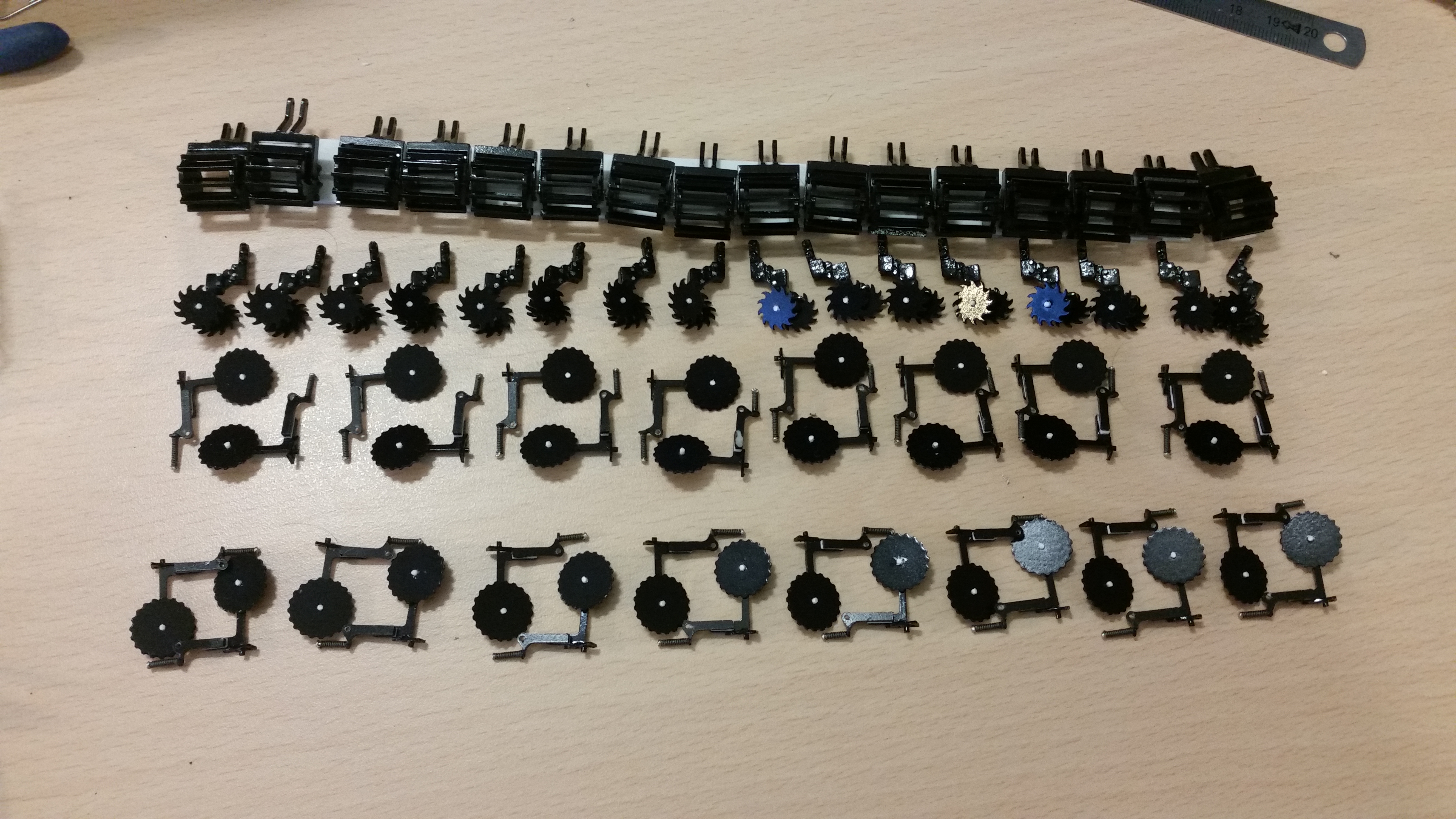

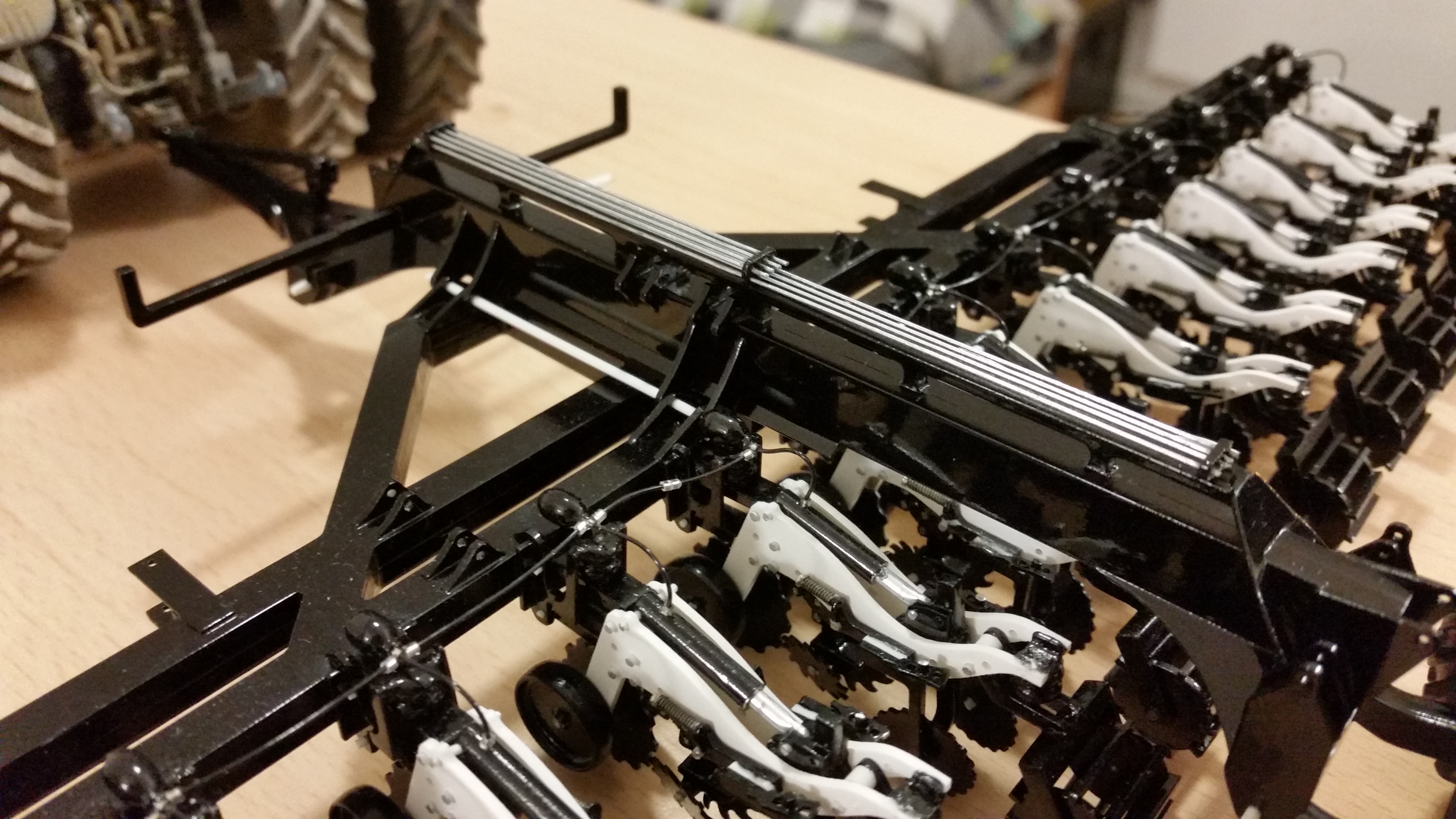

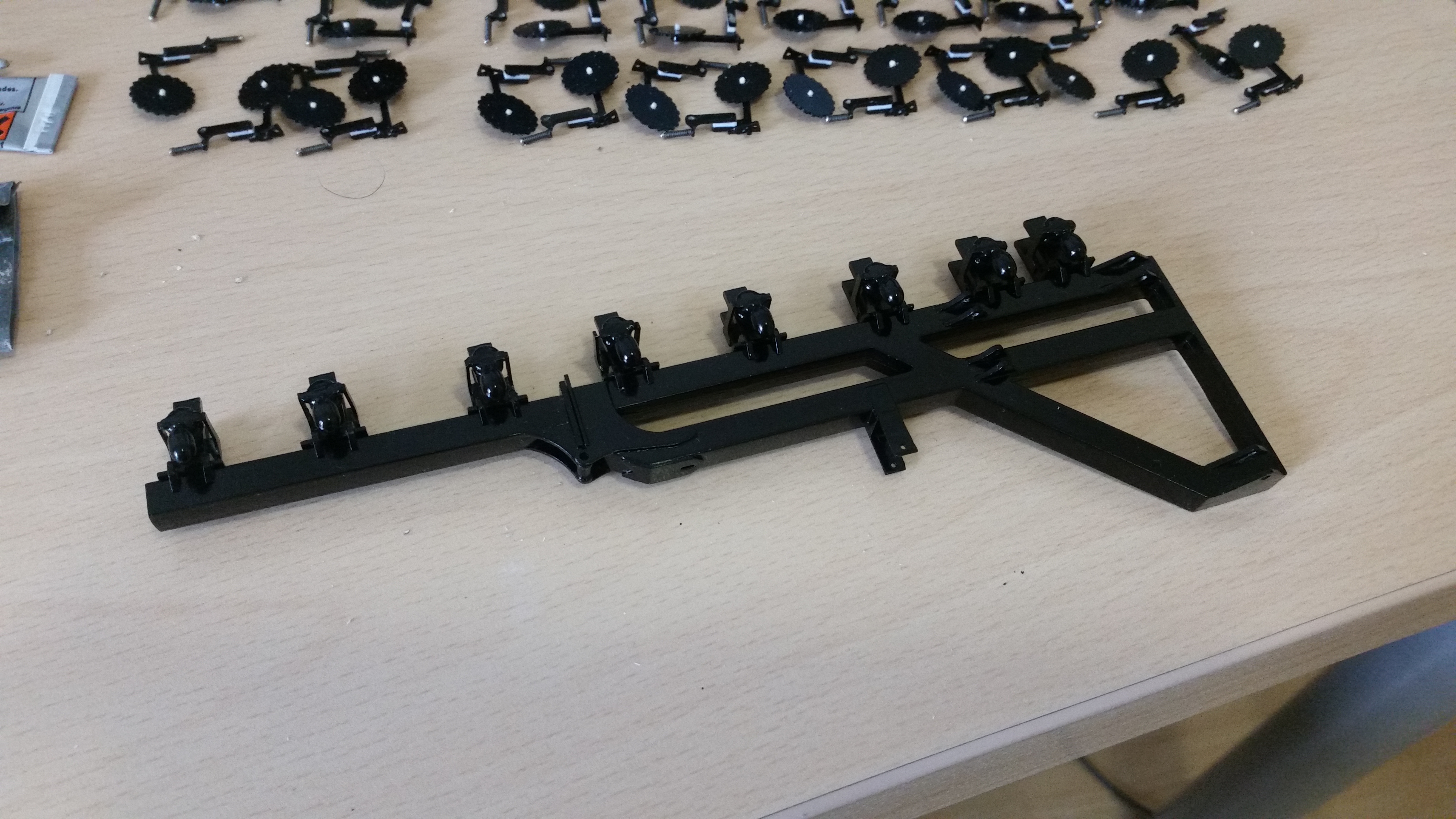

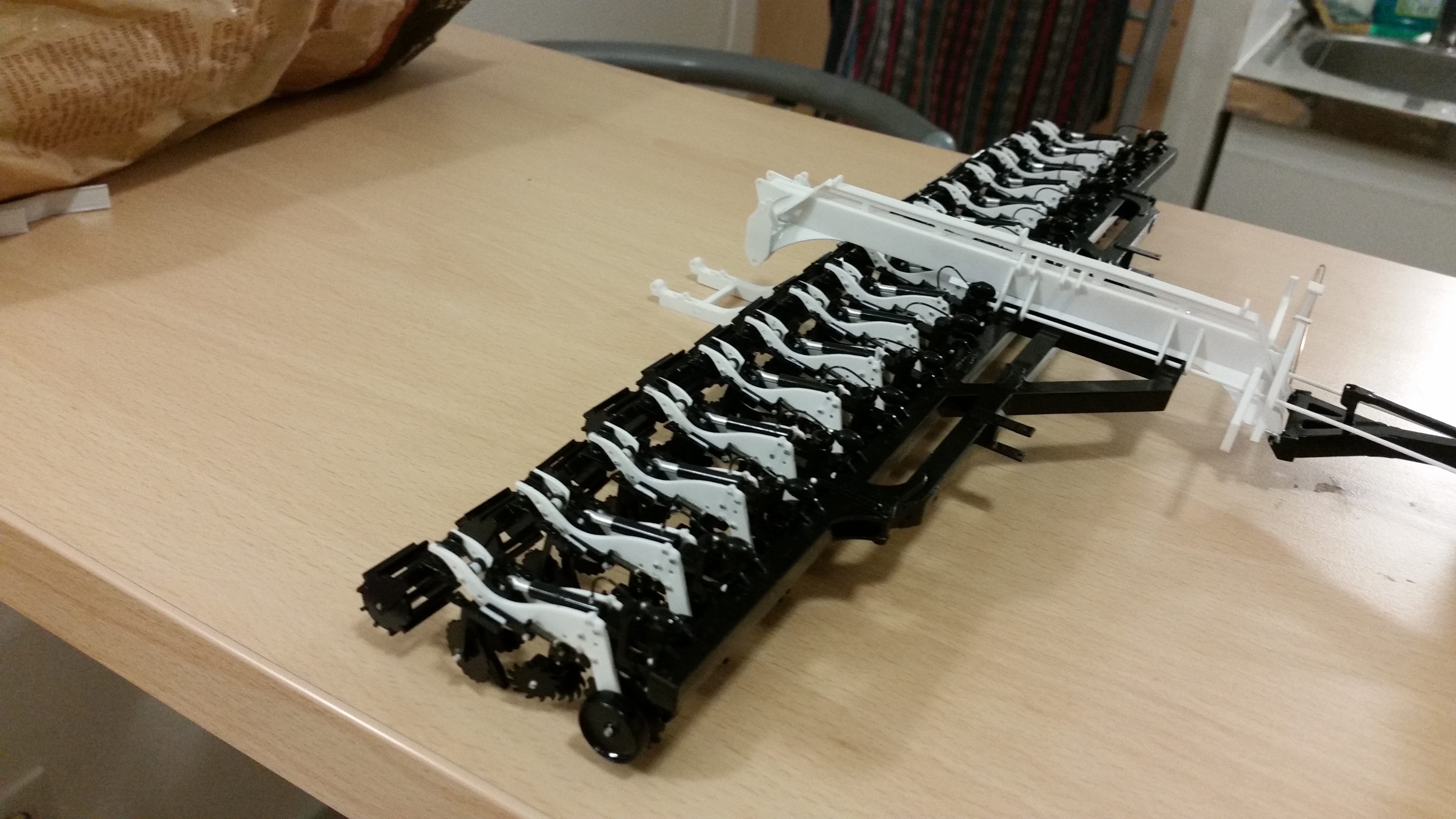

Suite du puzzle..

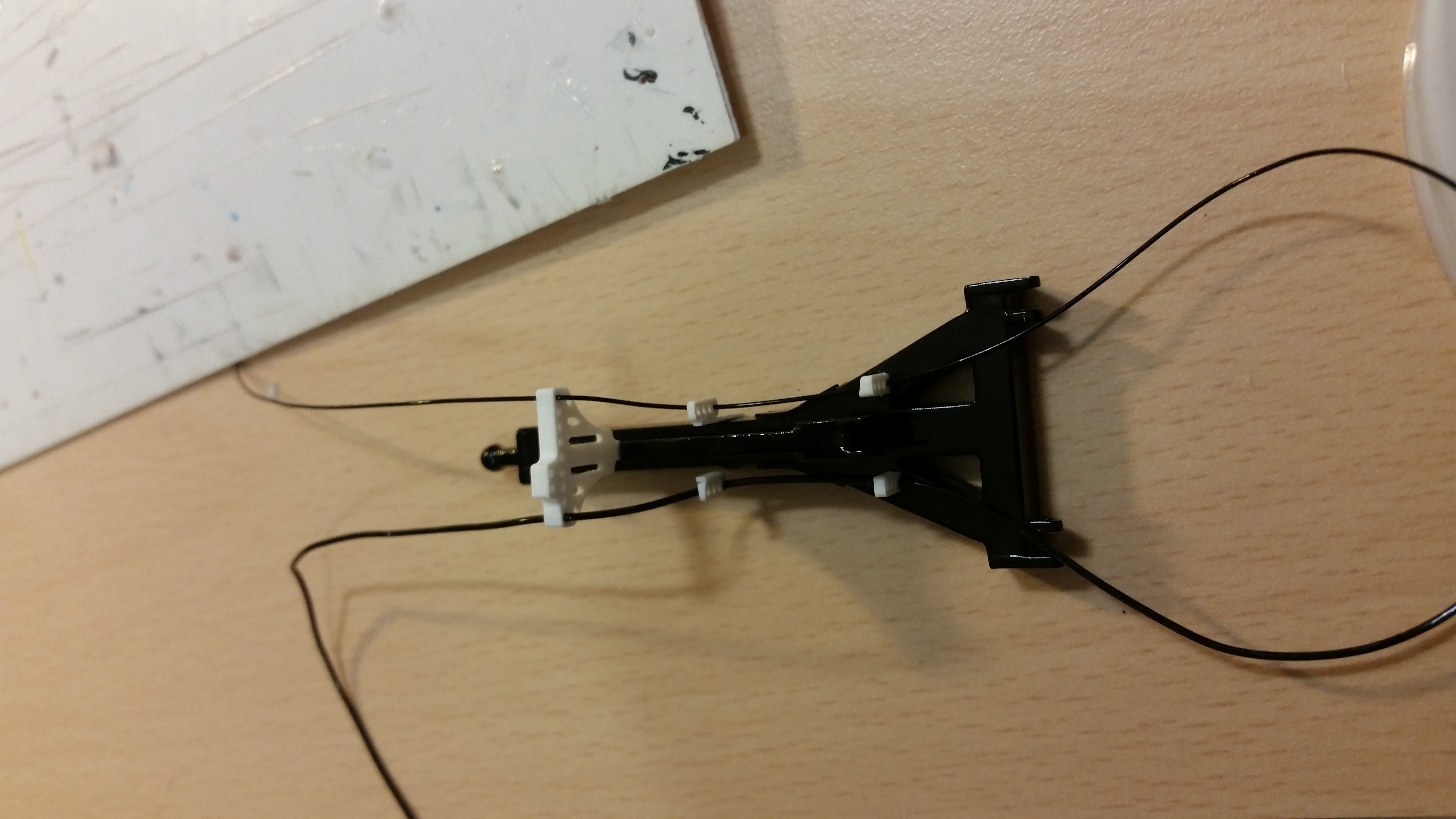

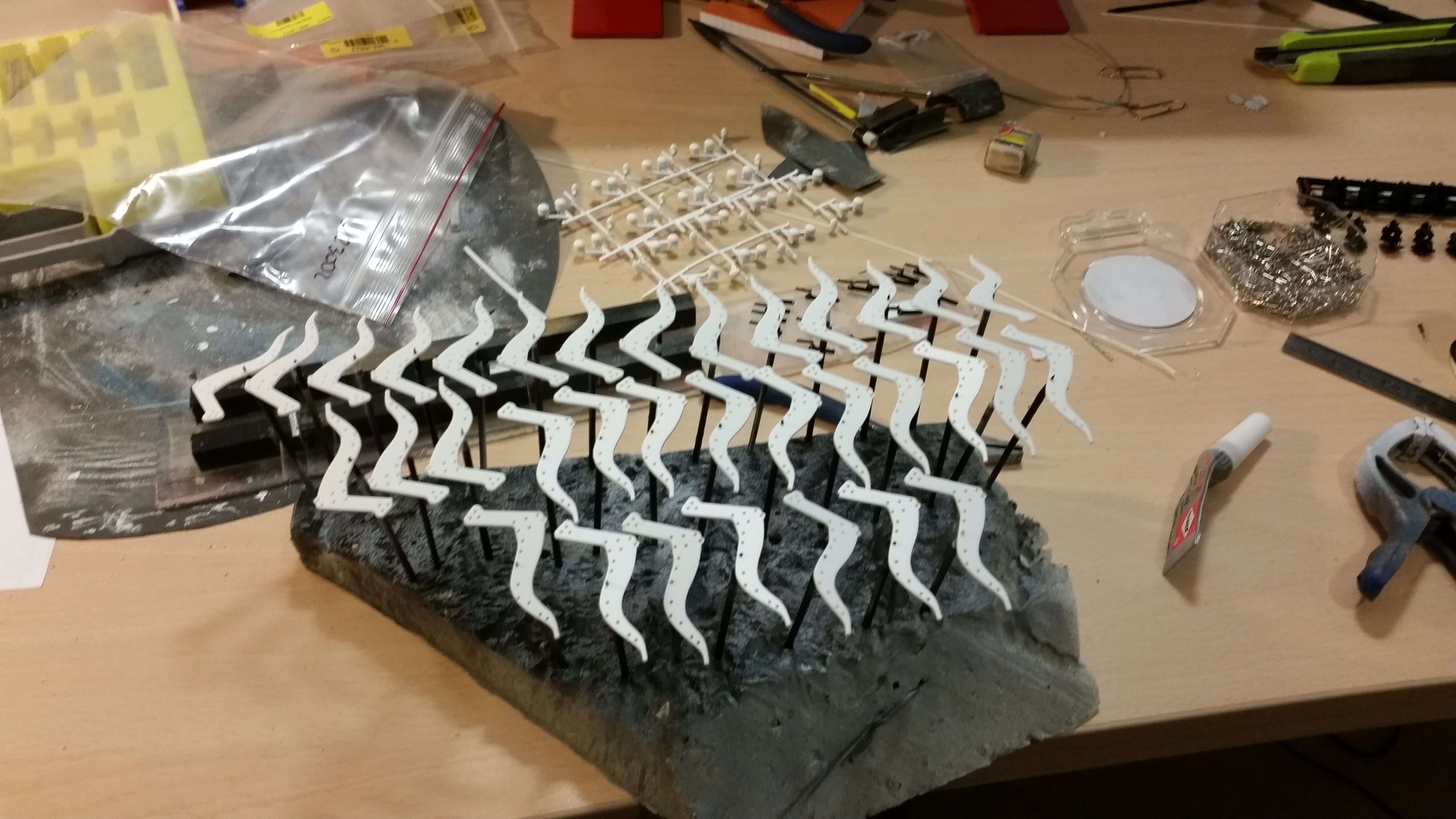

La flèche :

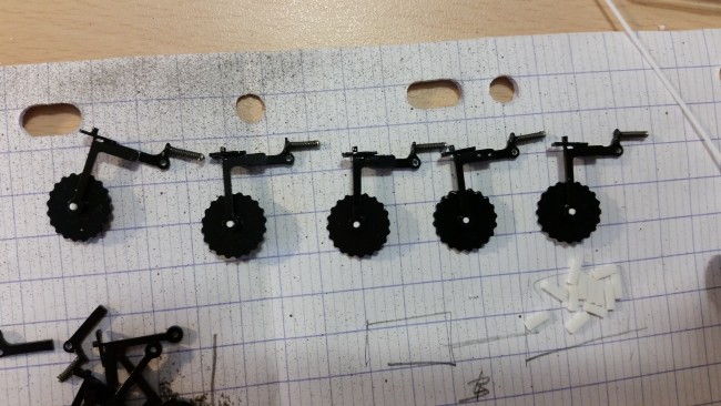

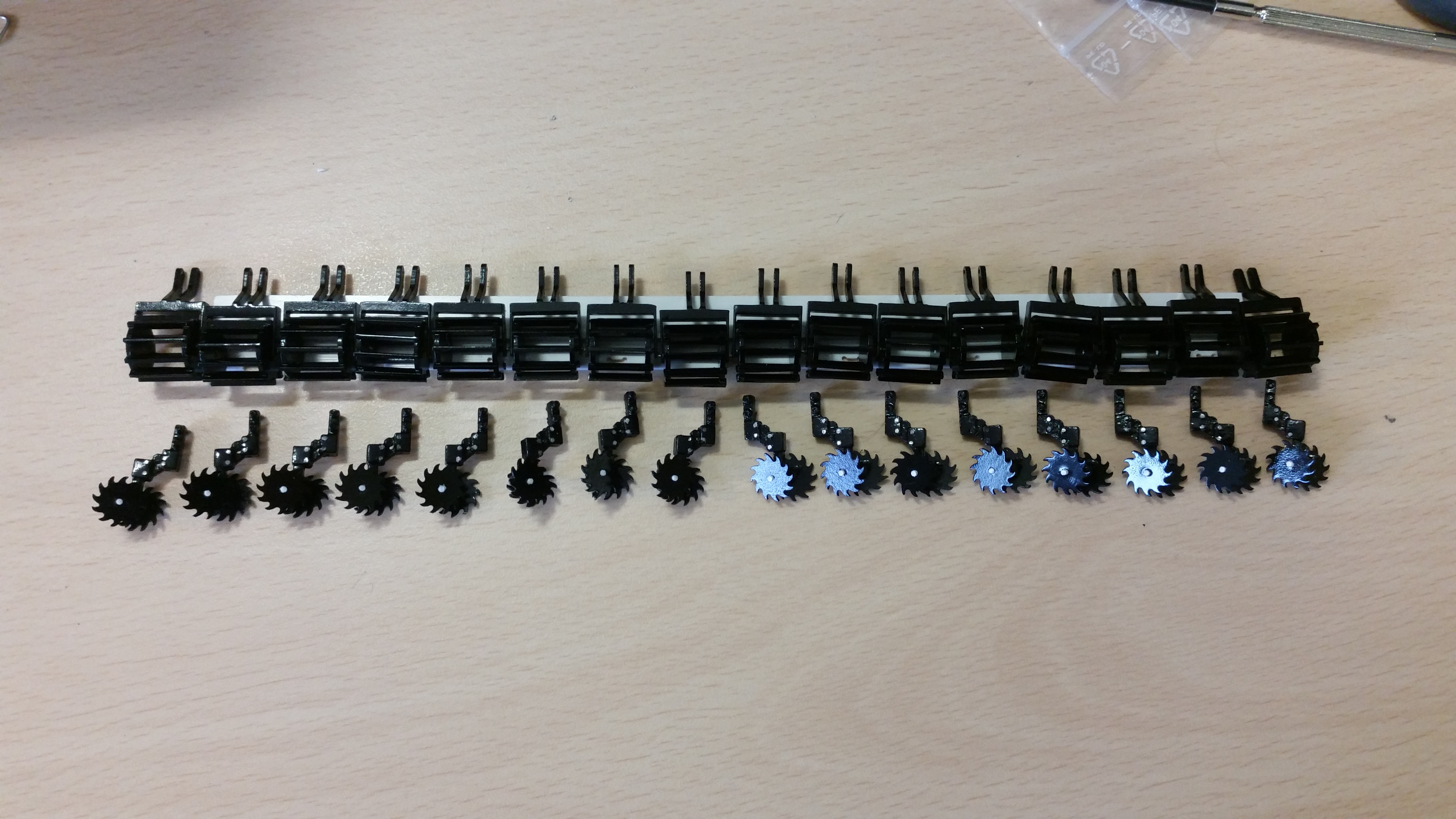

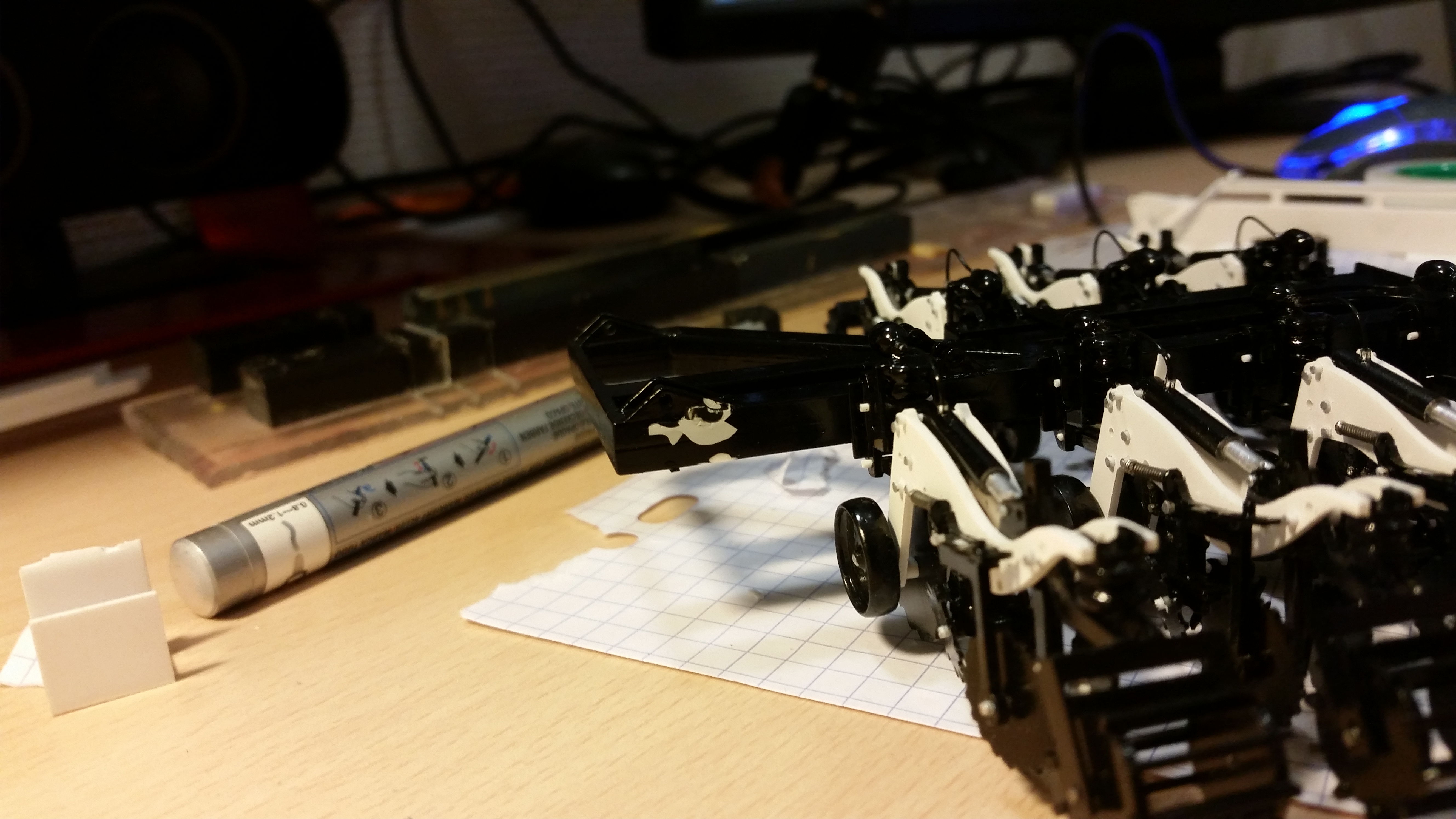

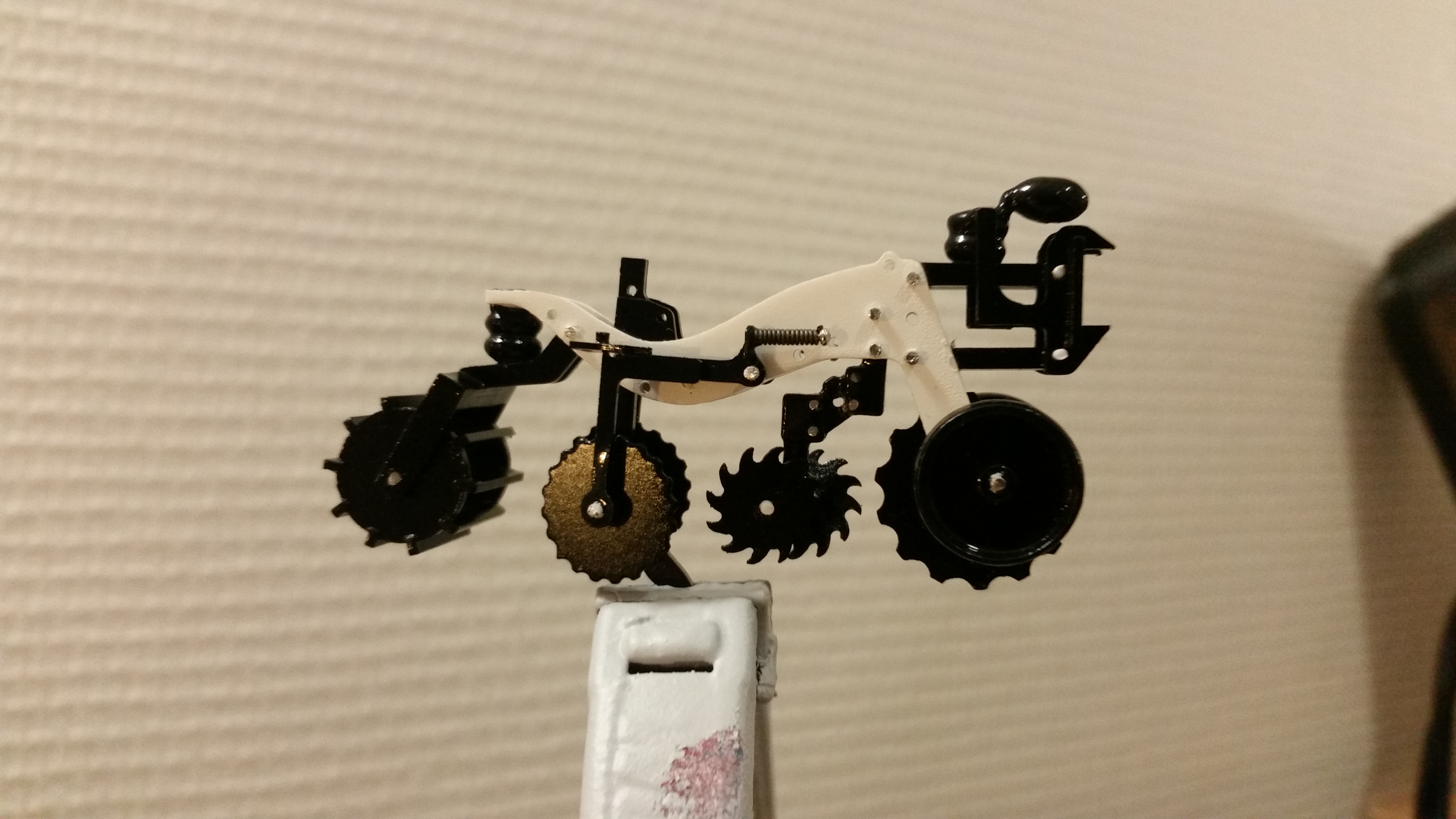

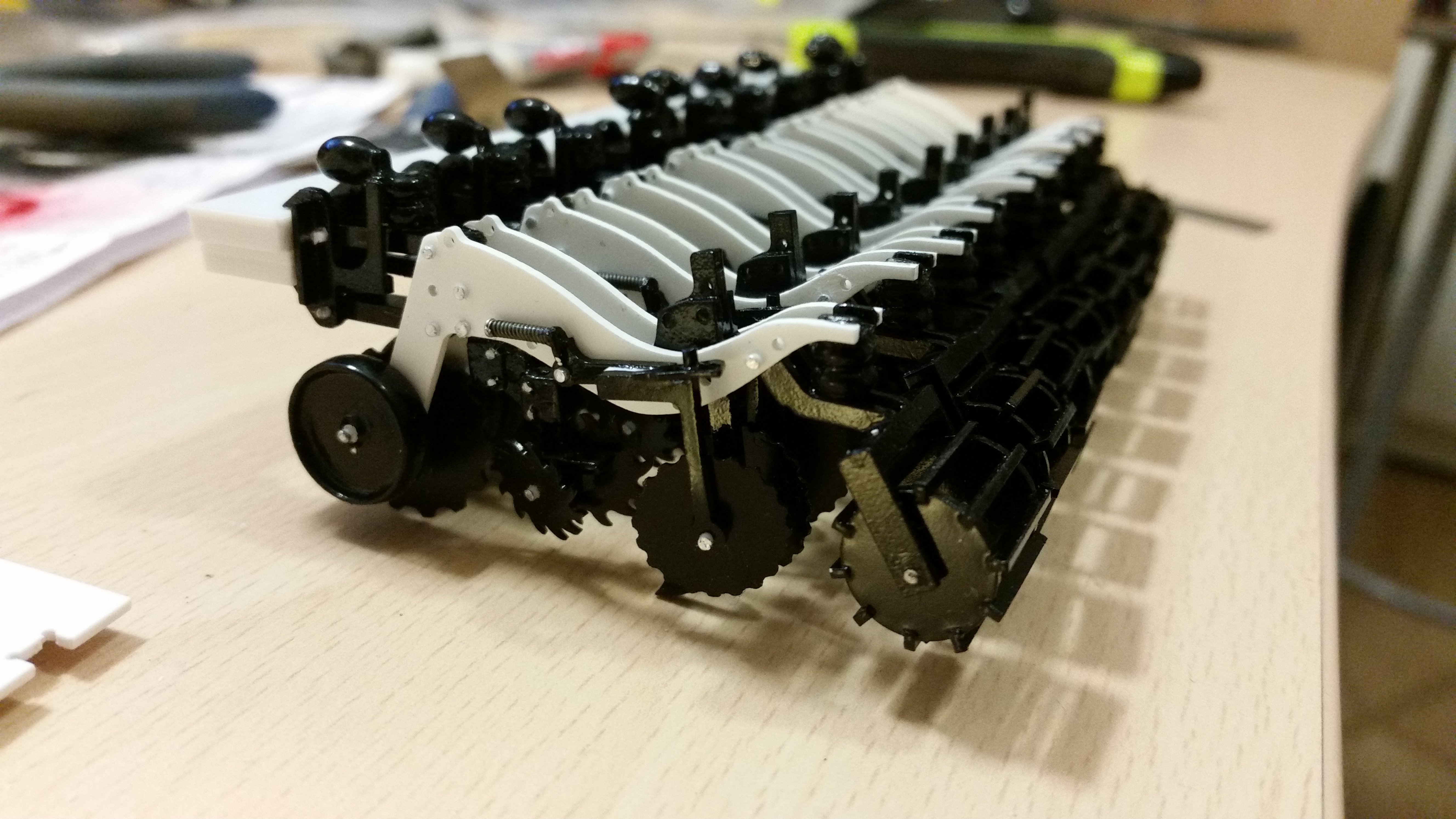

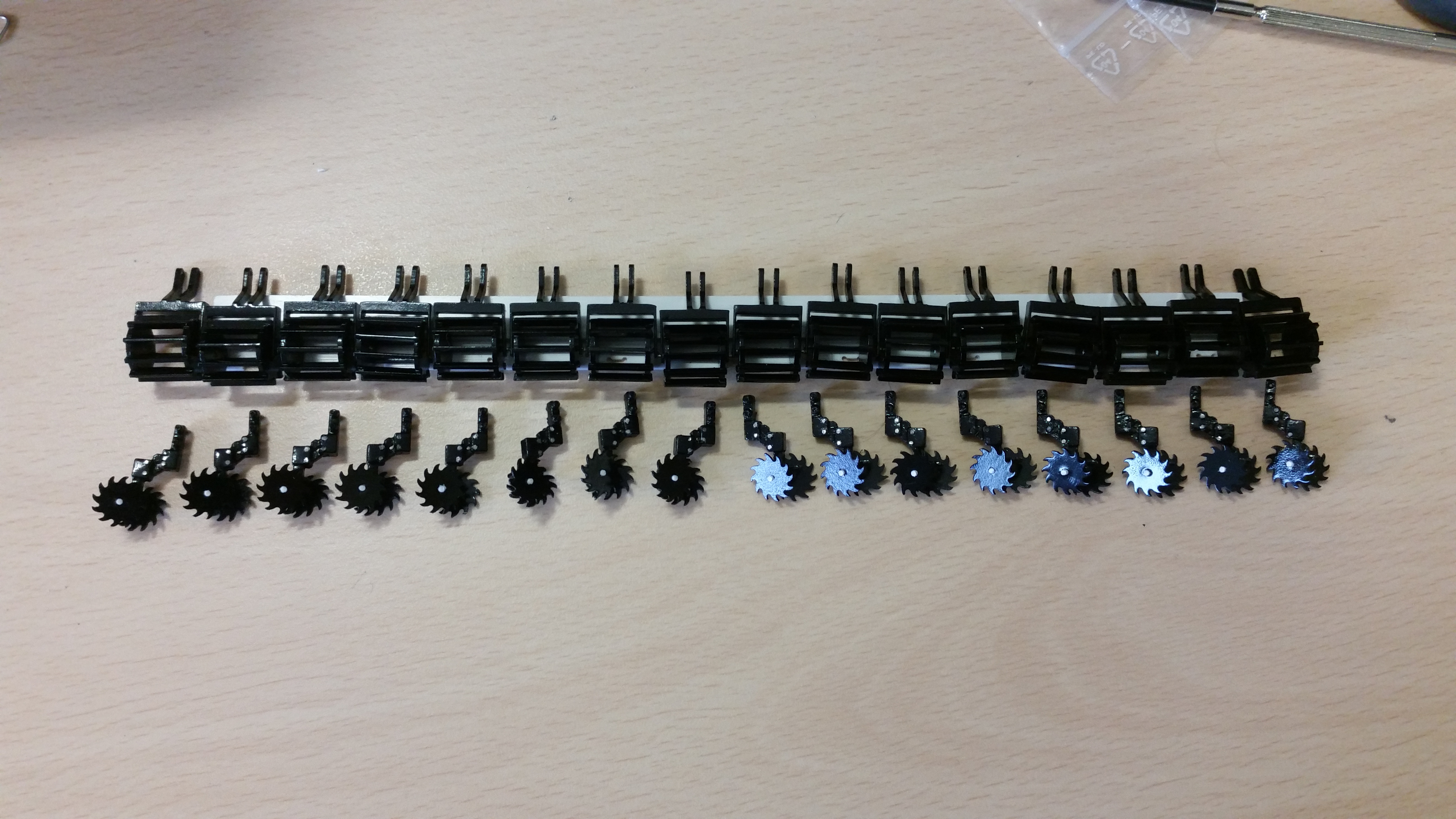

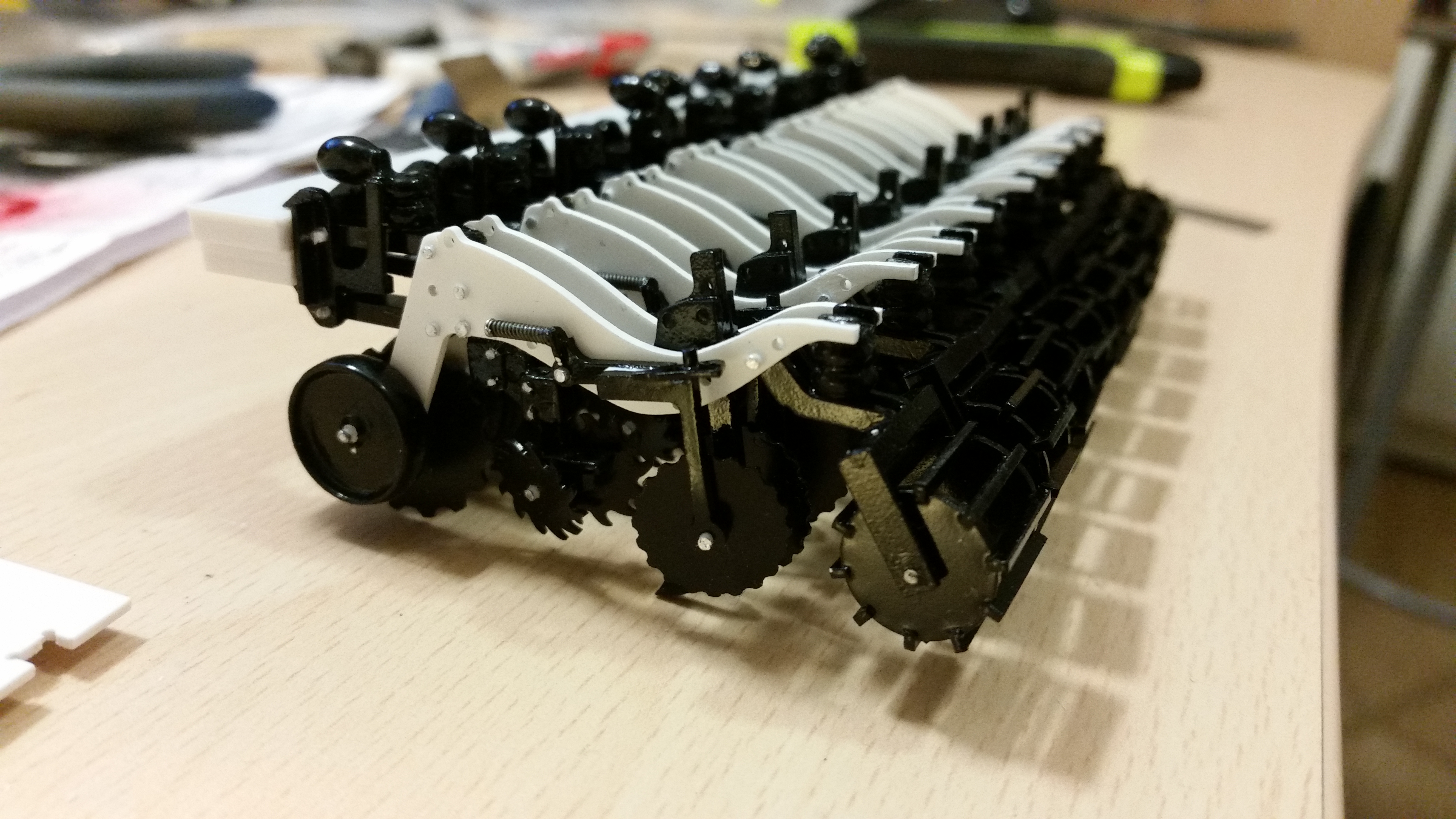

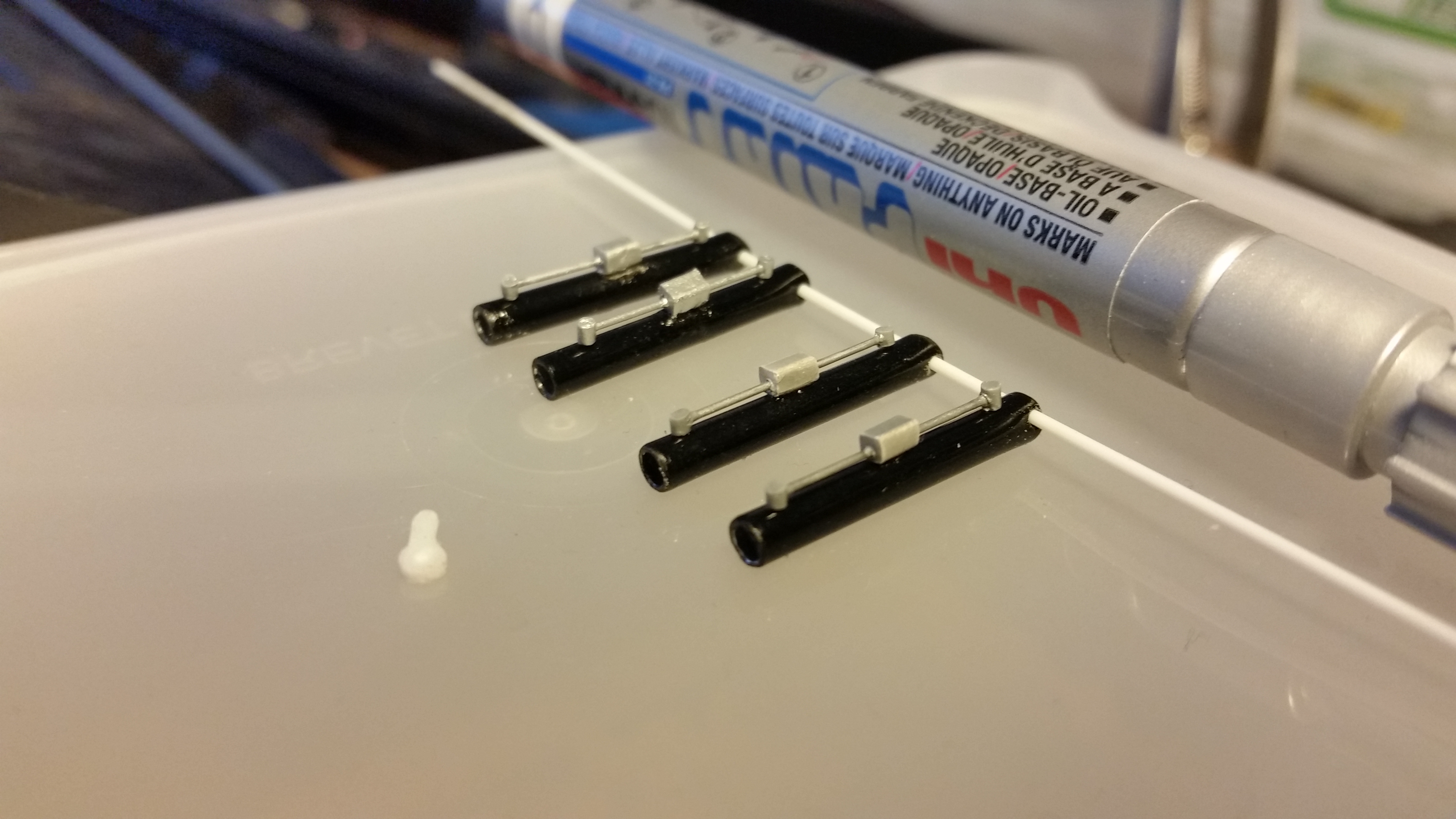

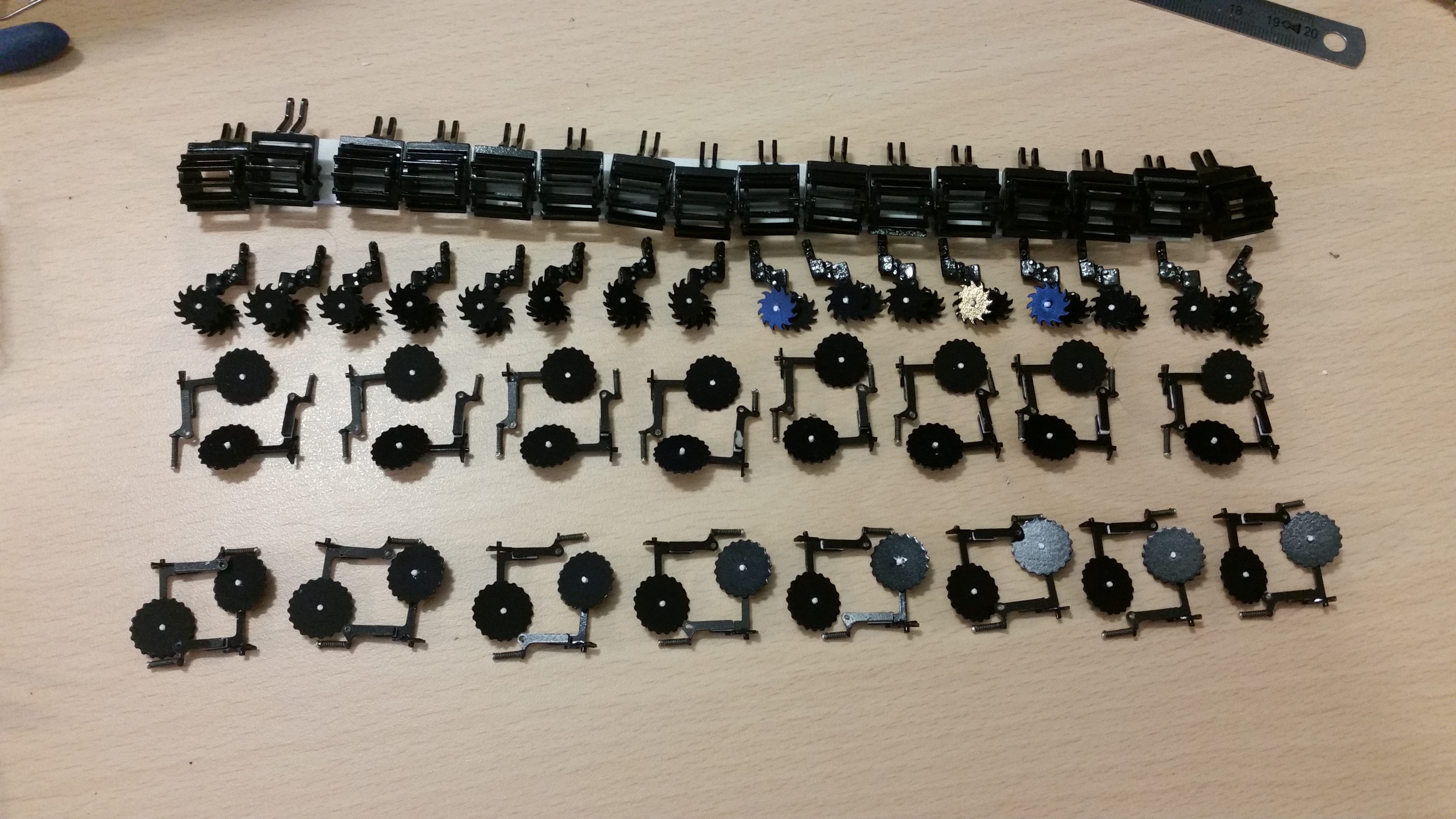

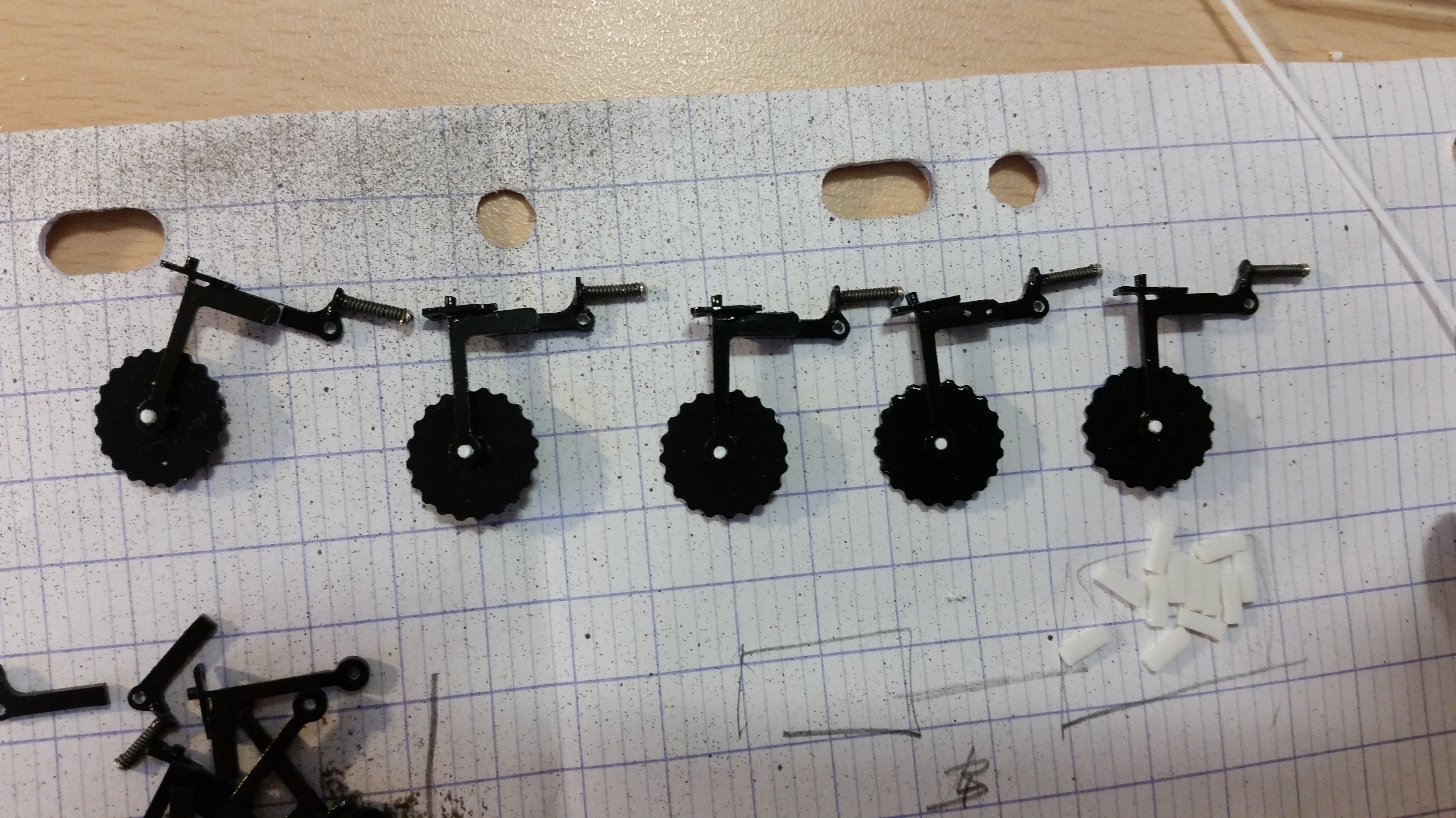

Prémontage des rouleaux cages et des chasses débris : (les disques sont fraisés et le support est en impression 3D, pour etre sur d'avoir le meme angle d'inclinaison des disques sur les 16 éléments)

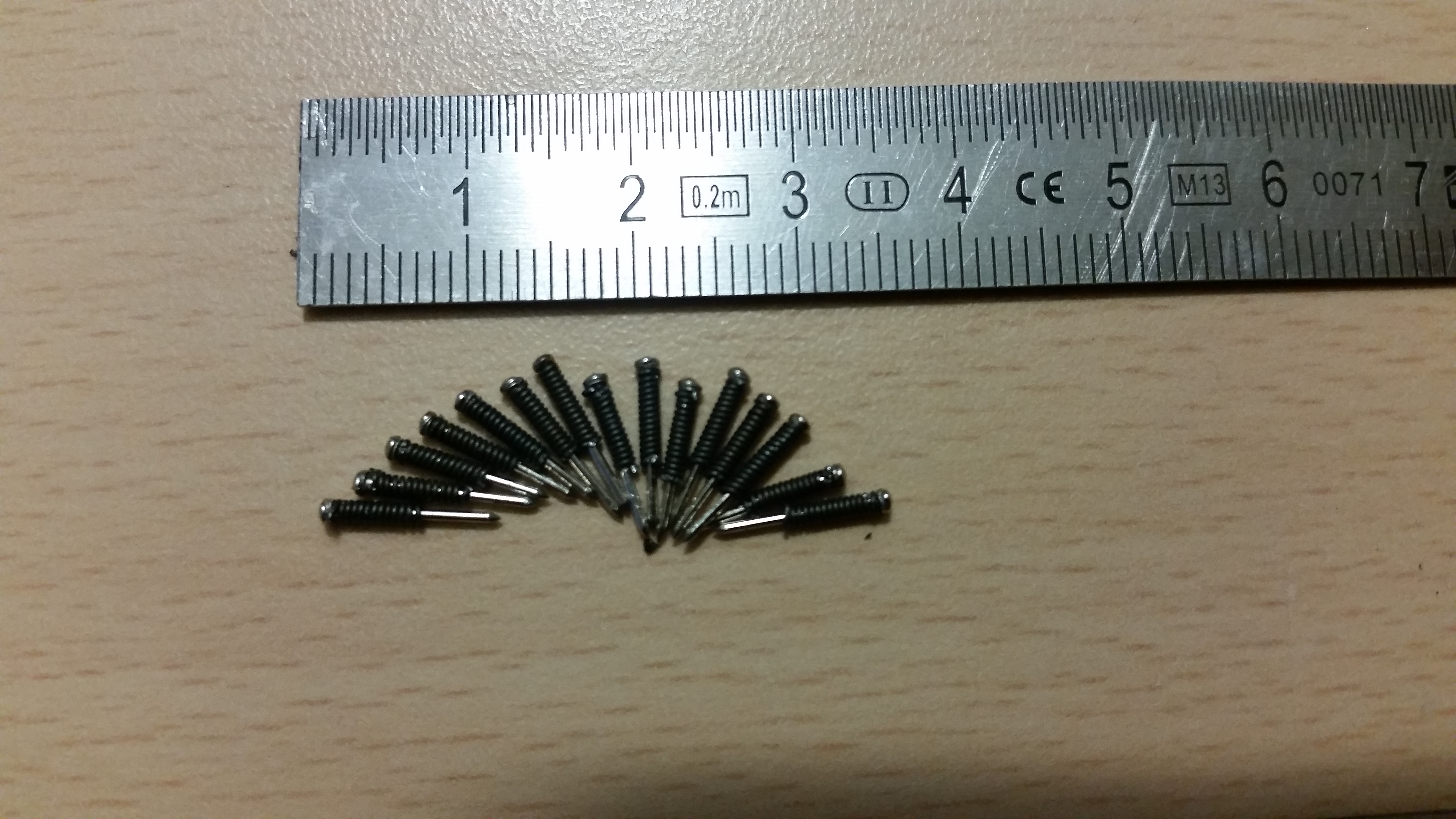

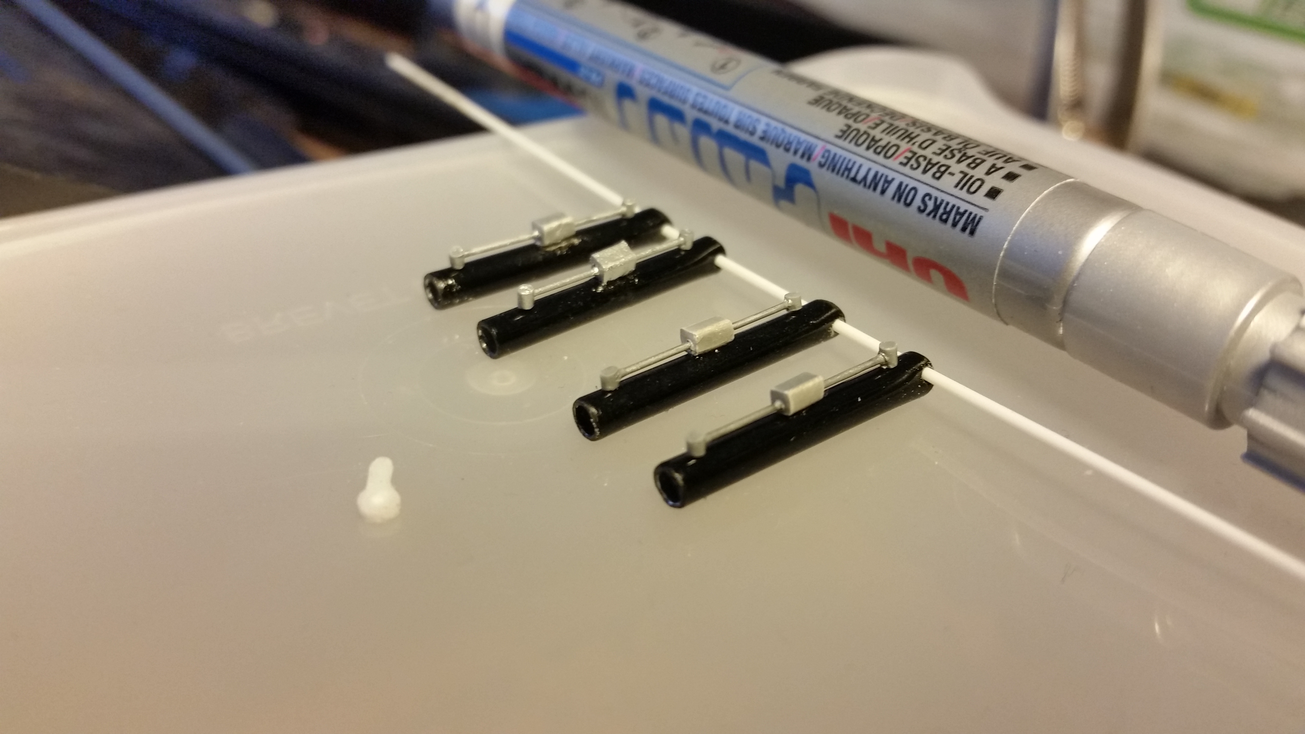

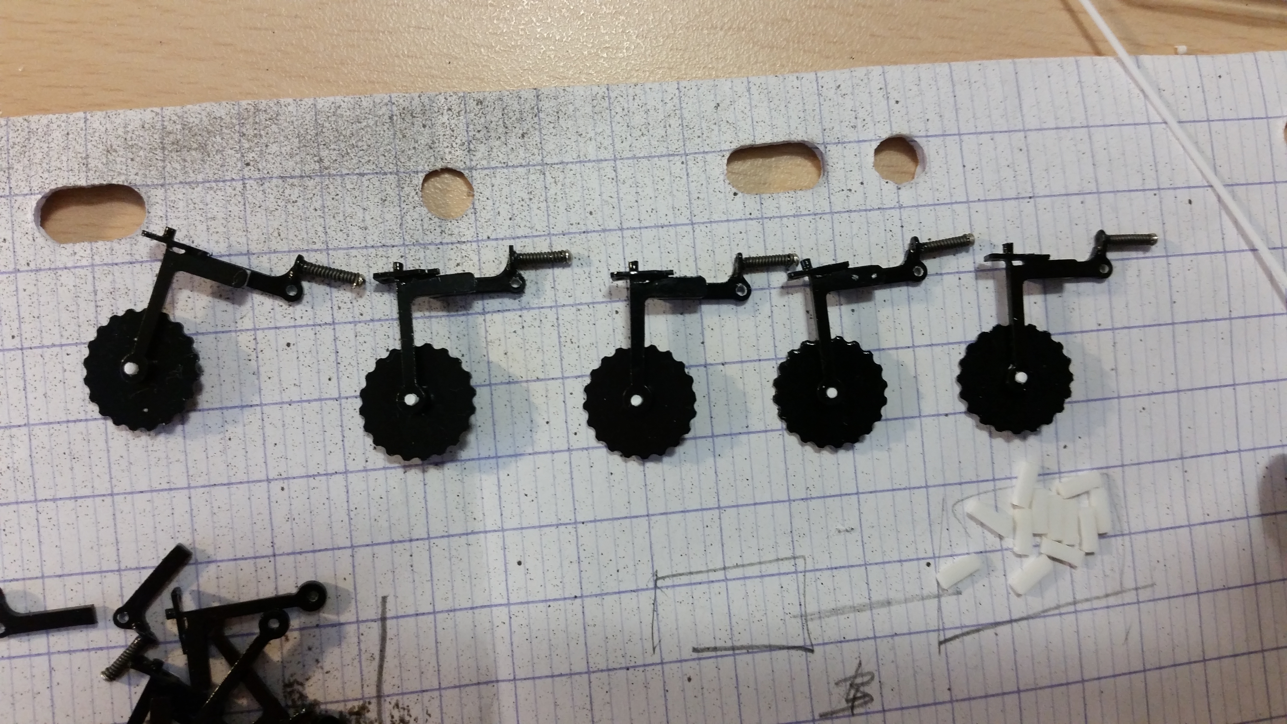

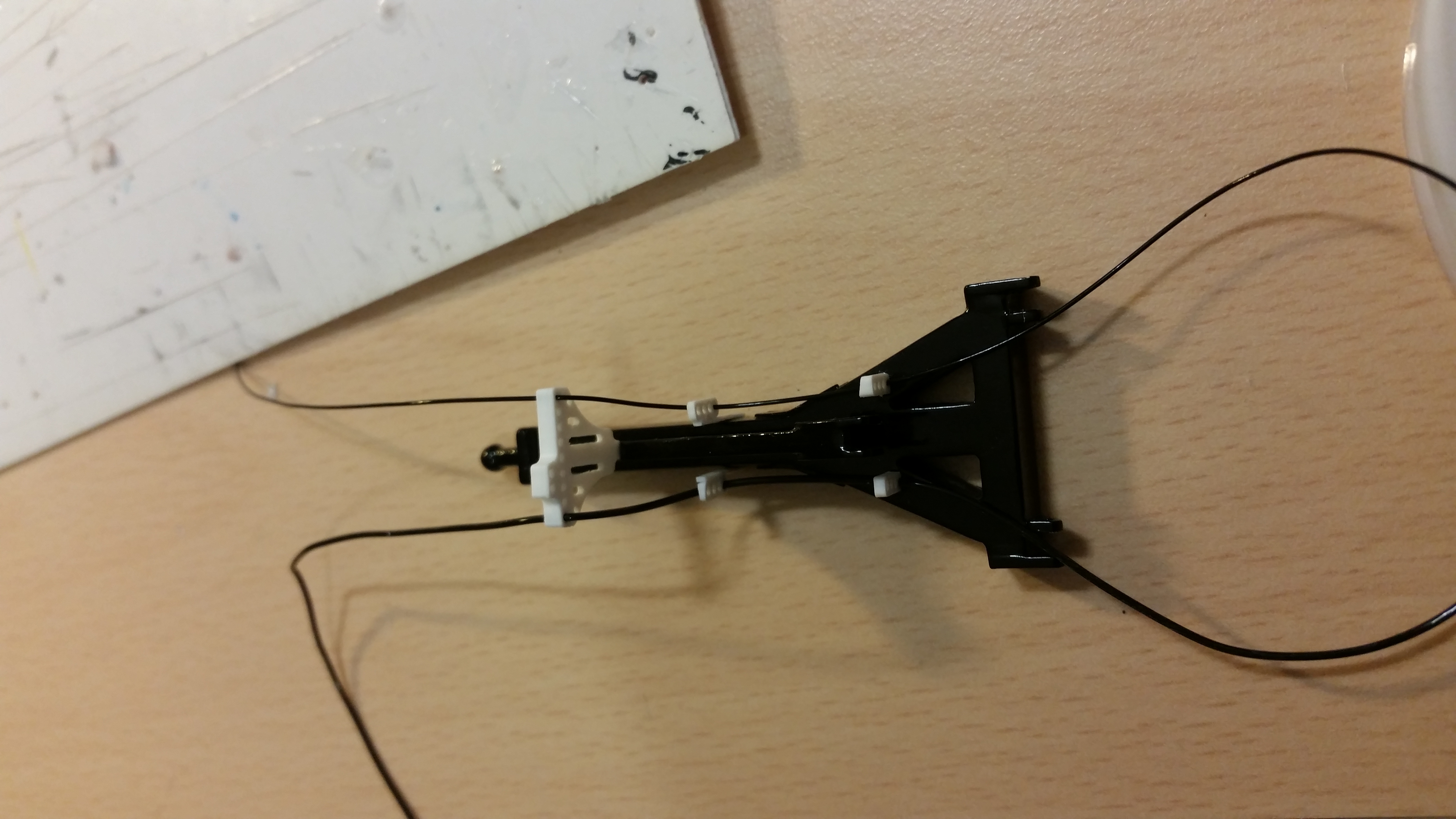

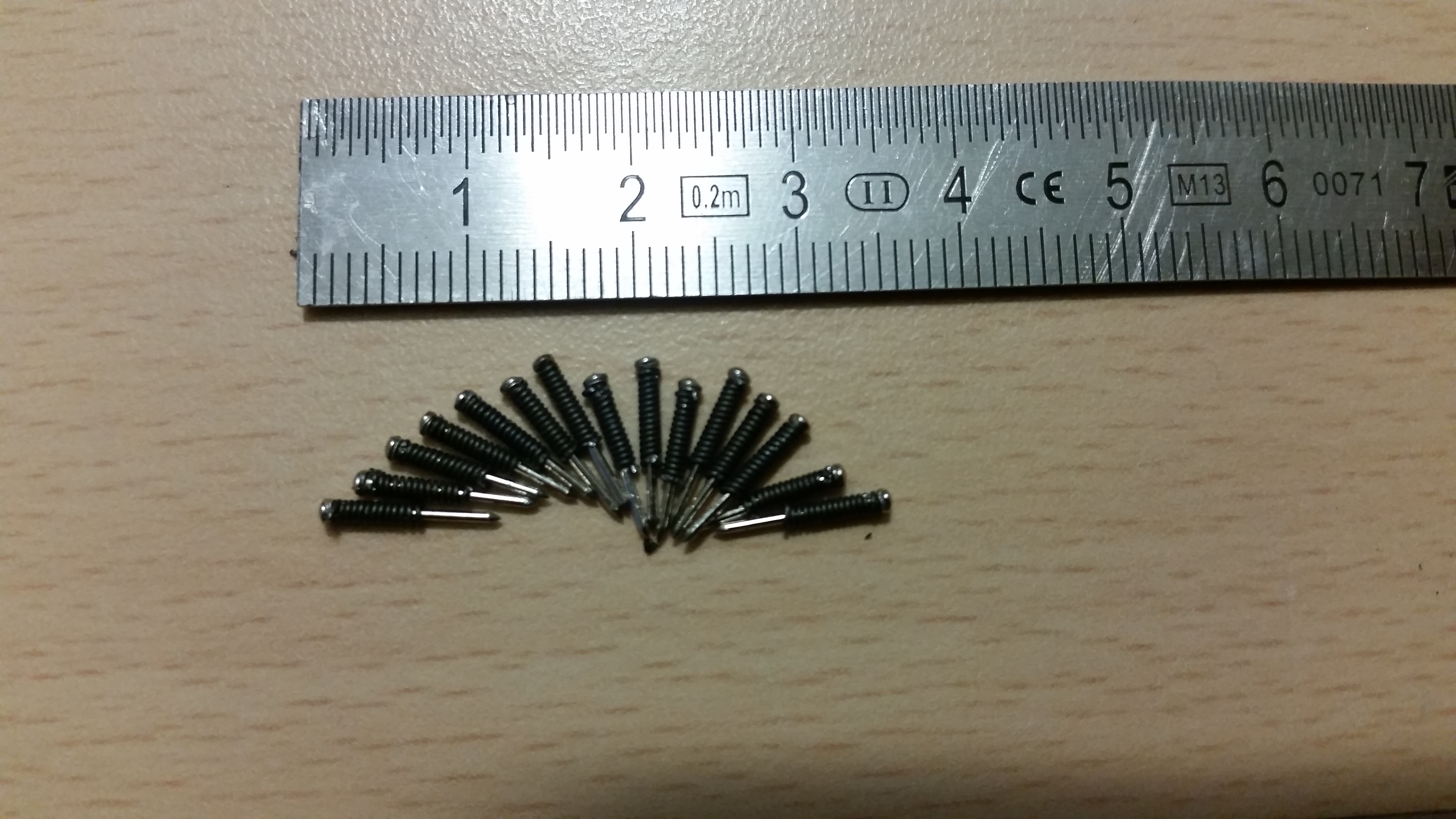

Réalisation de 32 ressorts avec une pointe Ø0,6mm pour le guide central, et un fil de Ø0,4mm enroulé autour :
Peinture des flancs des éléments :
Prémontage des disques avec cales de réglages et ressort :

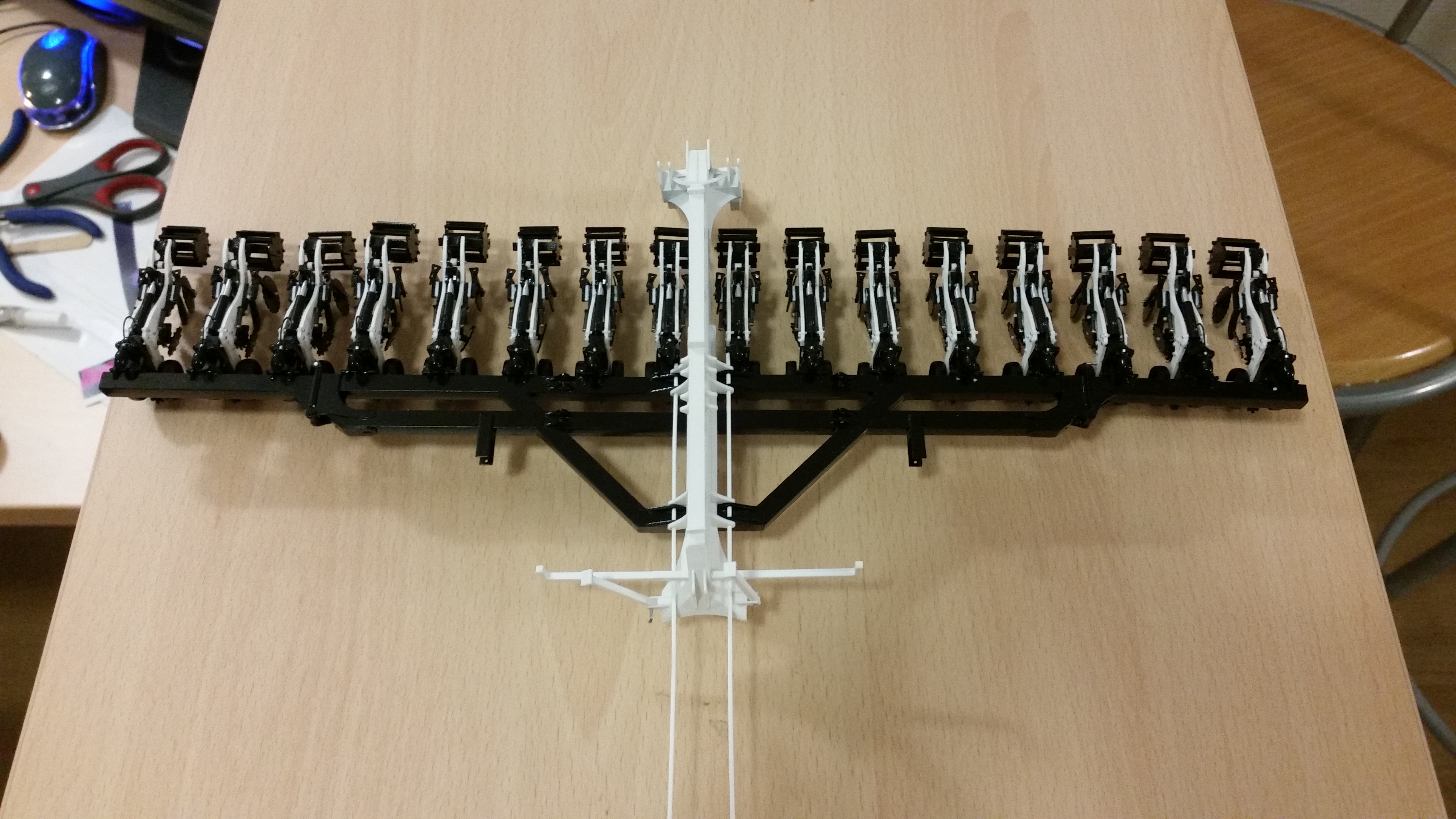

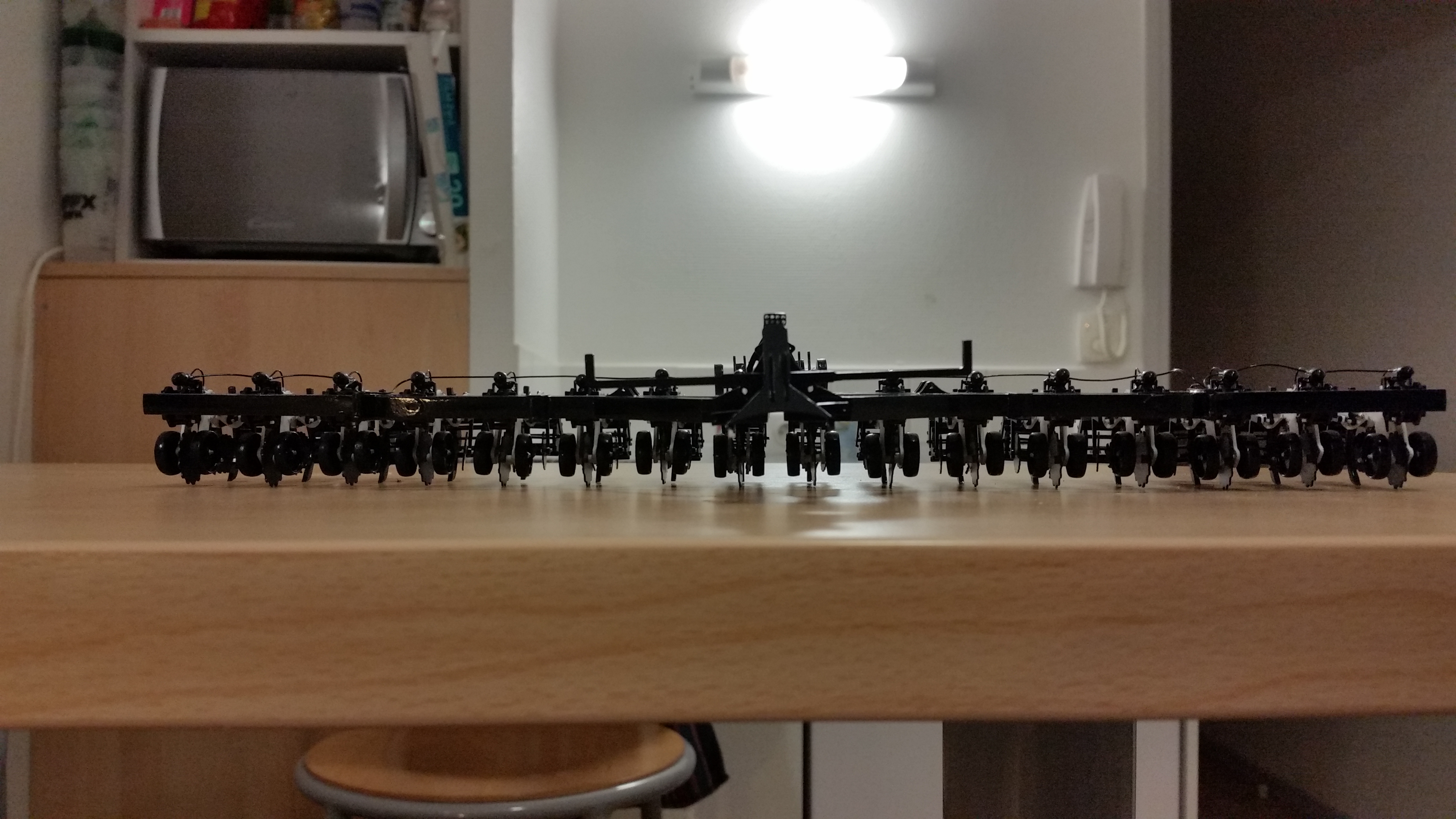

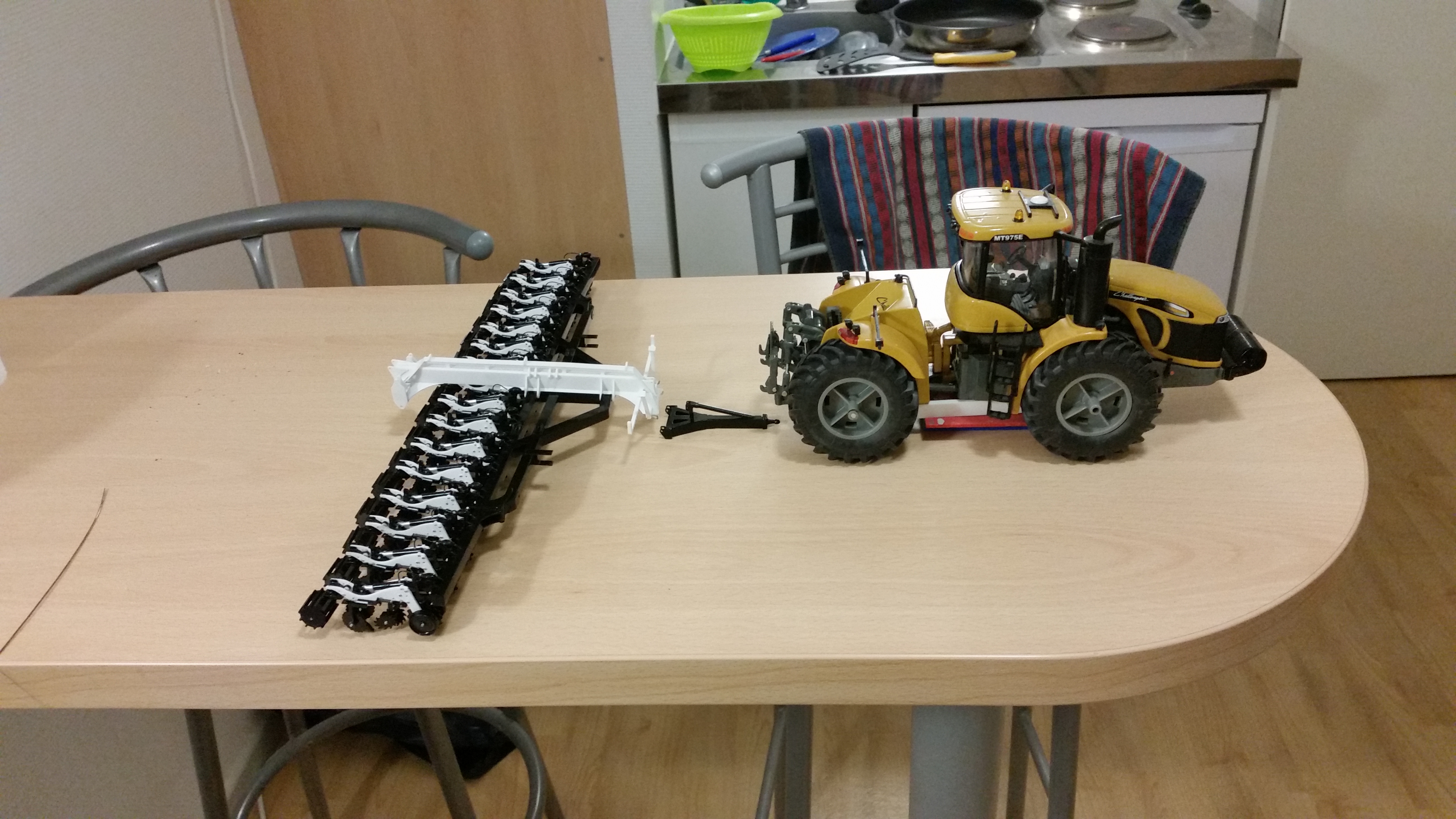

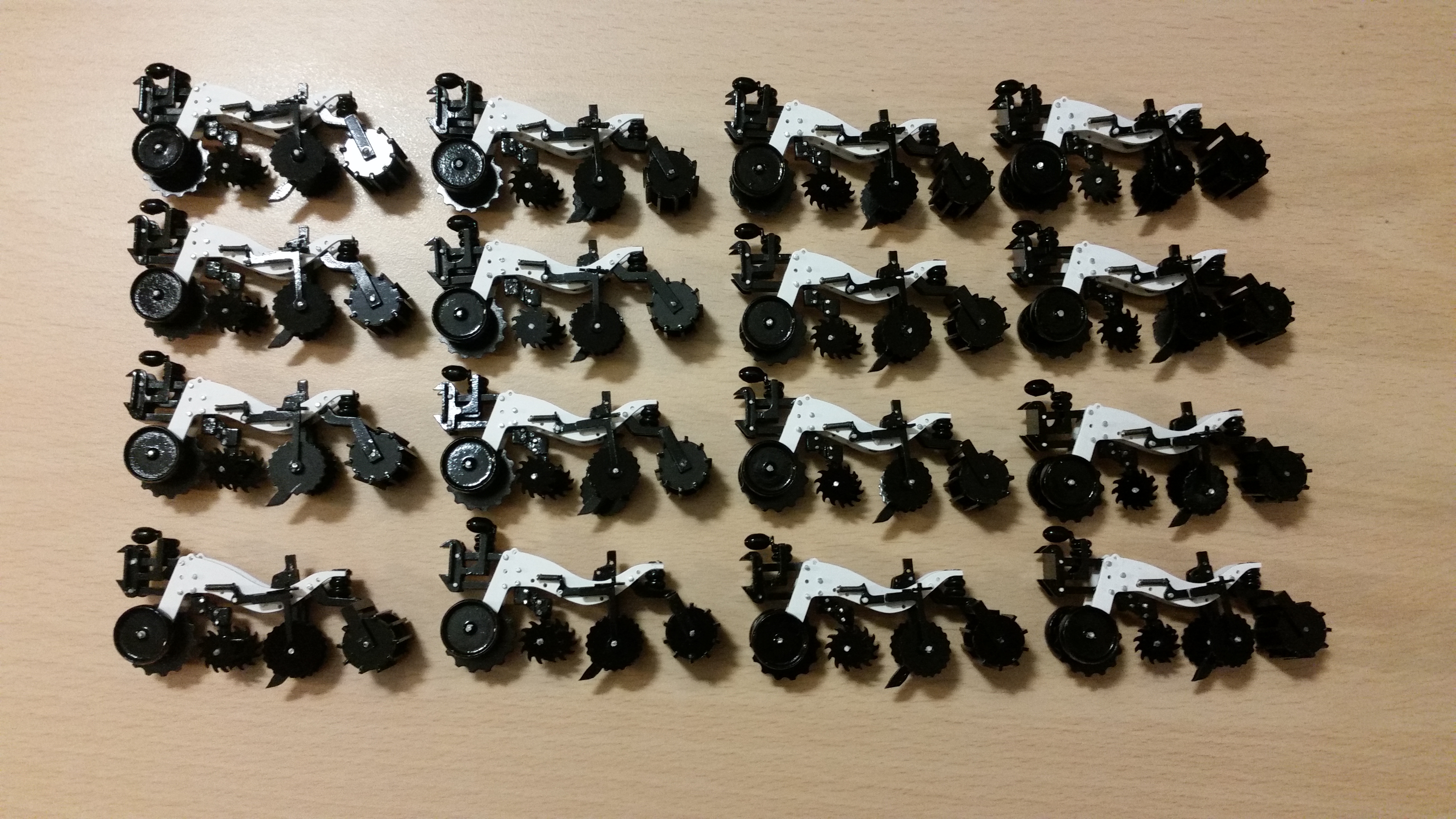

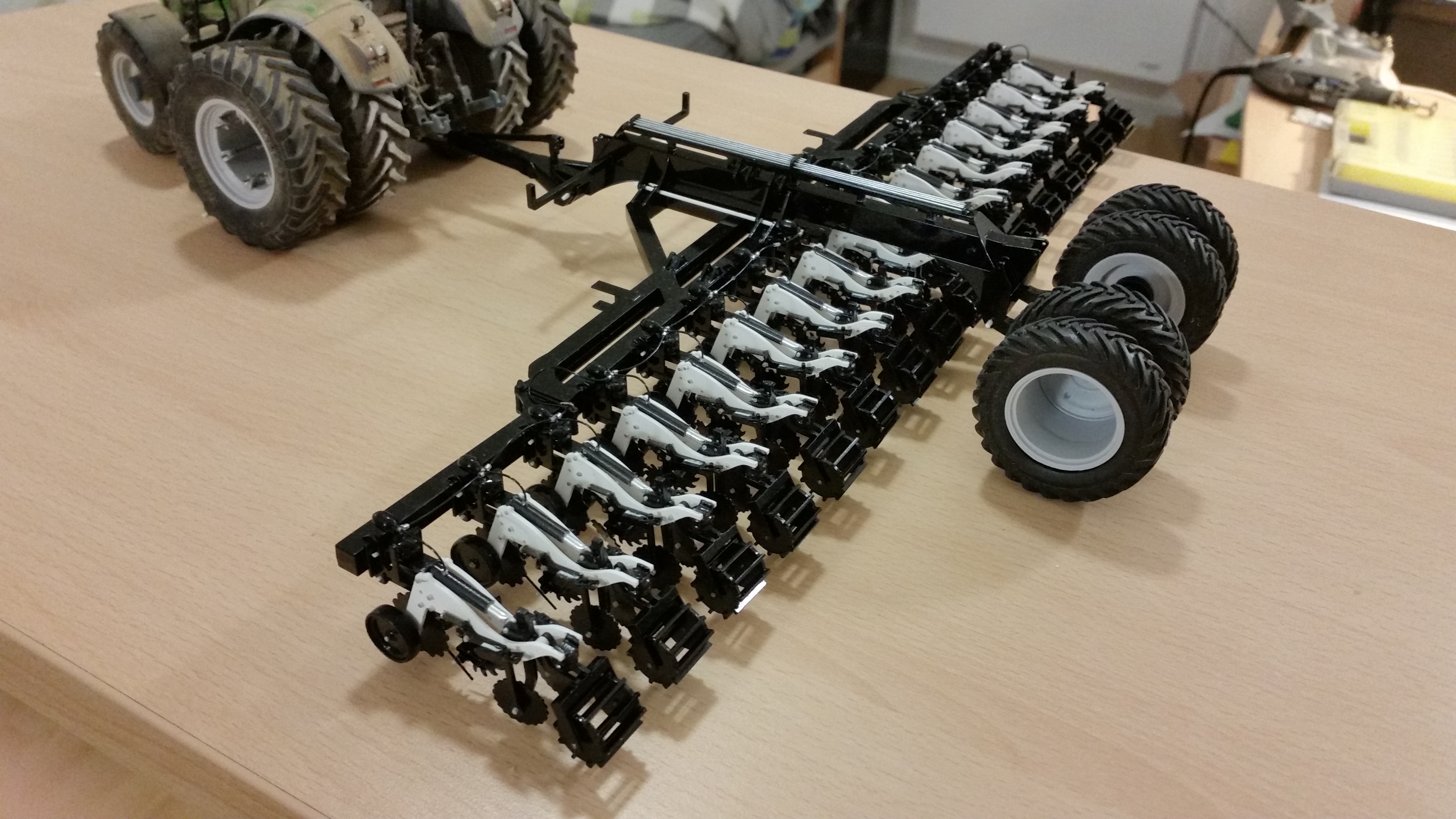

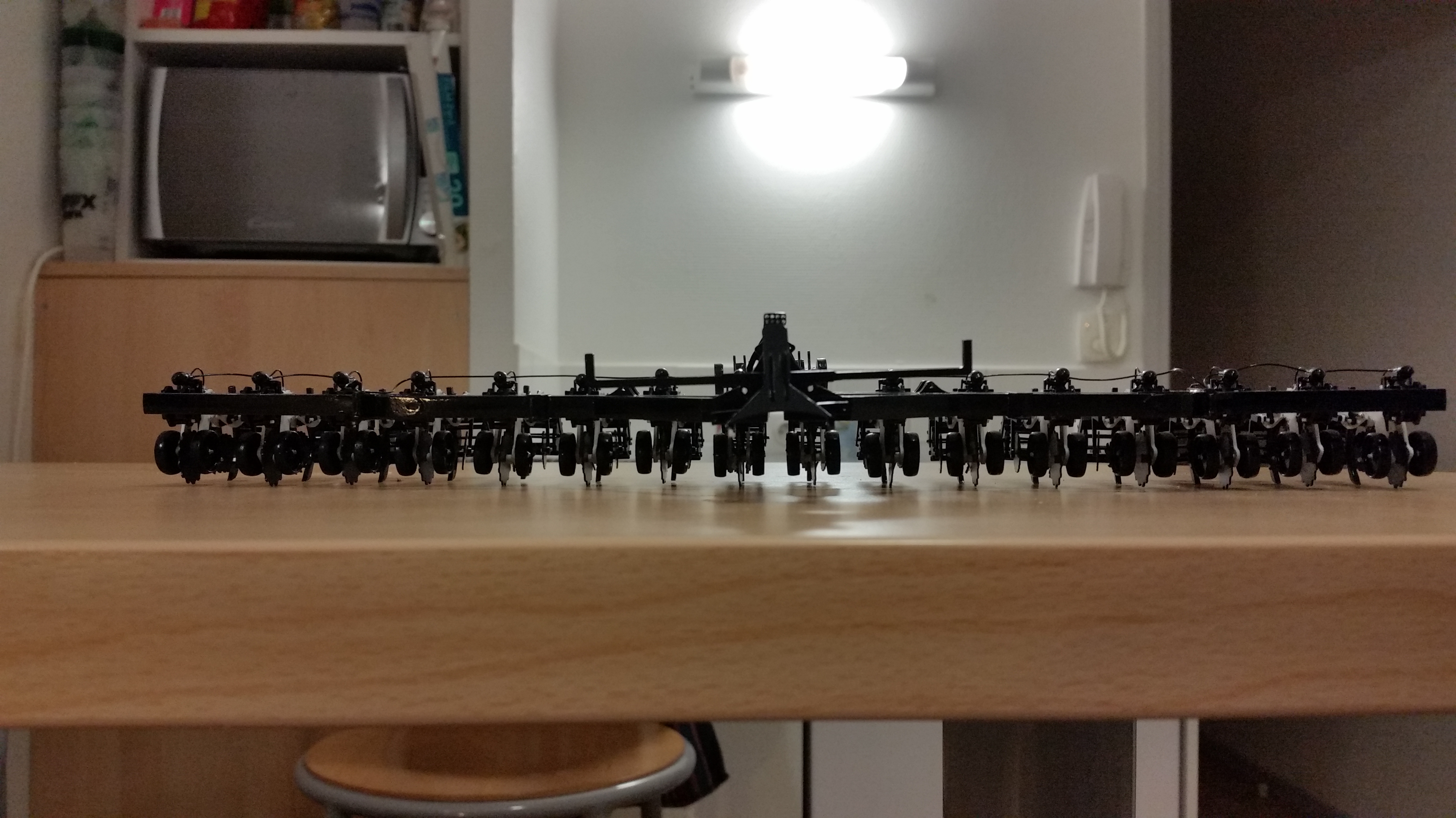

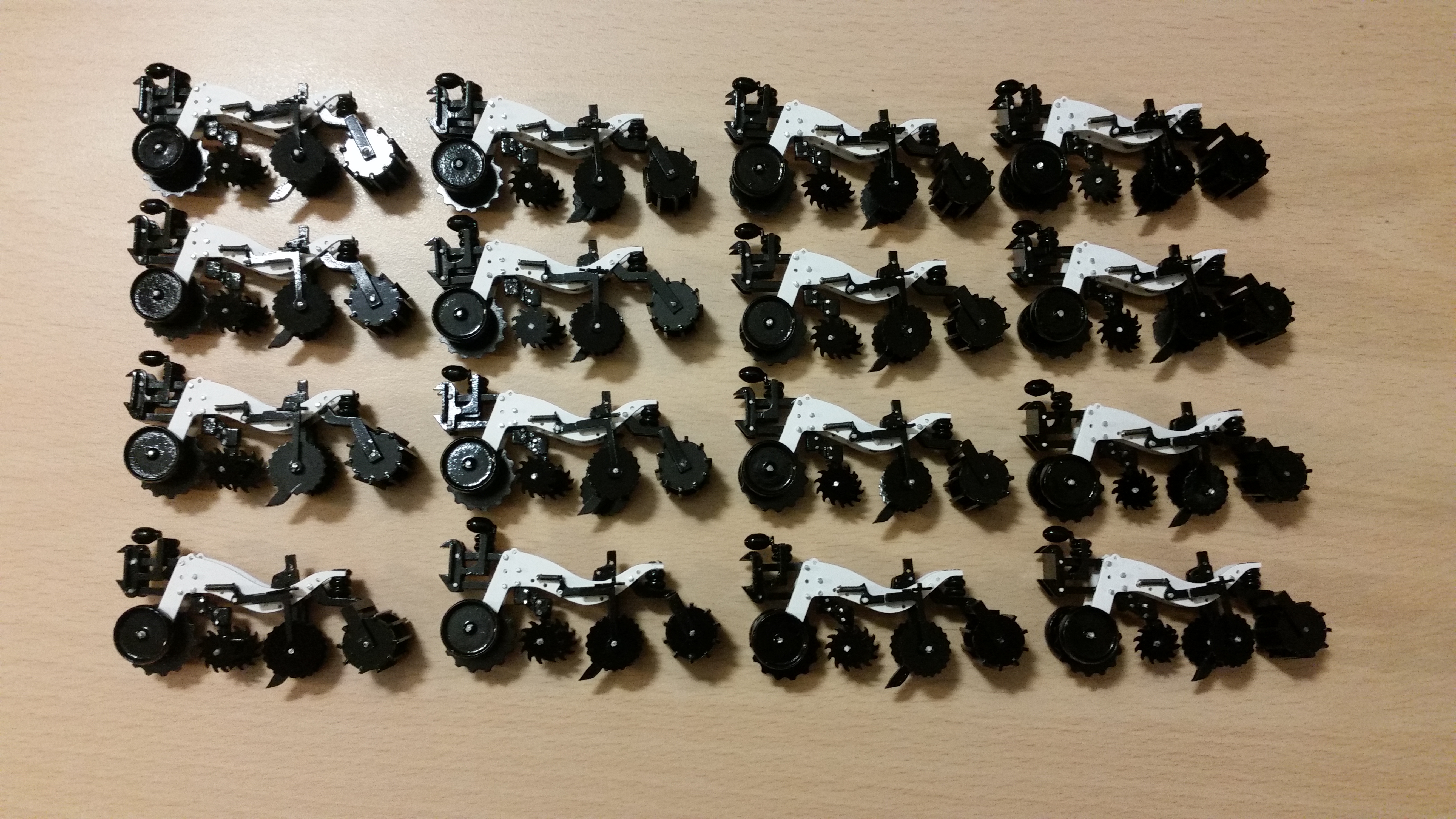

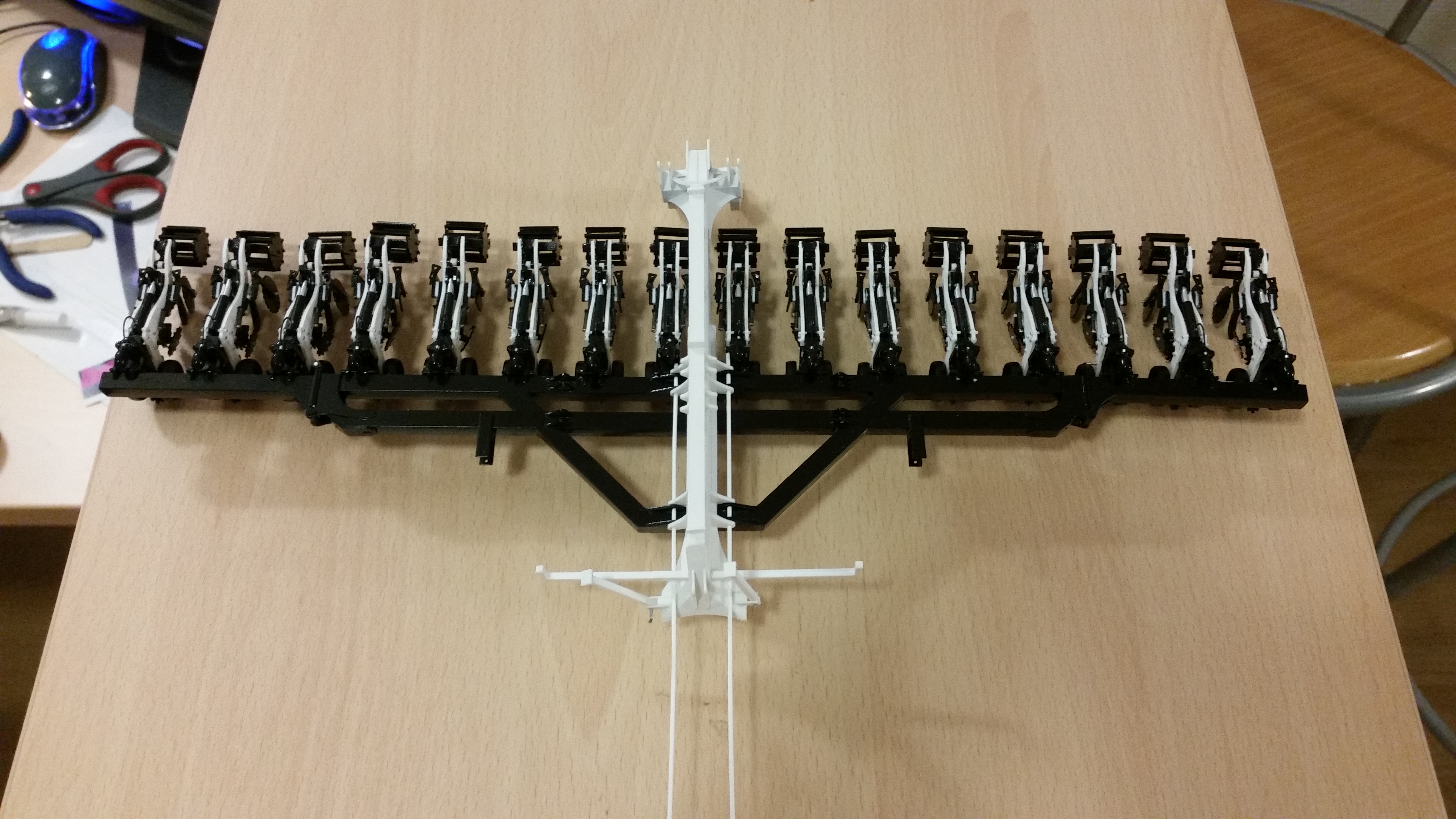

On assemble tous les prémontages, et hop un premier élément surgit !
Puis d'autres...
Puis tous !

Suite du puzzle..
La flèche :
Puis d'autres...
Puis tous !

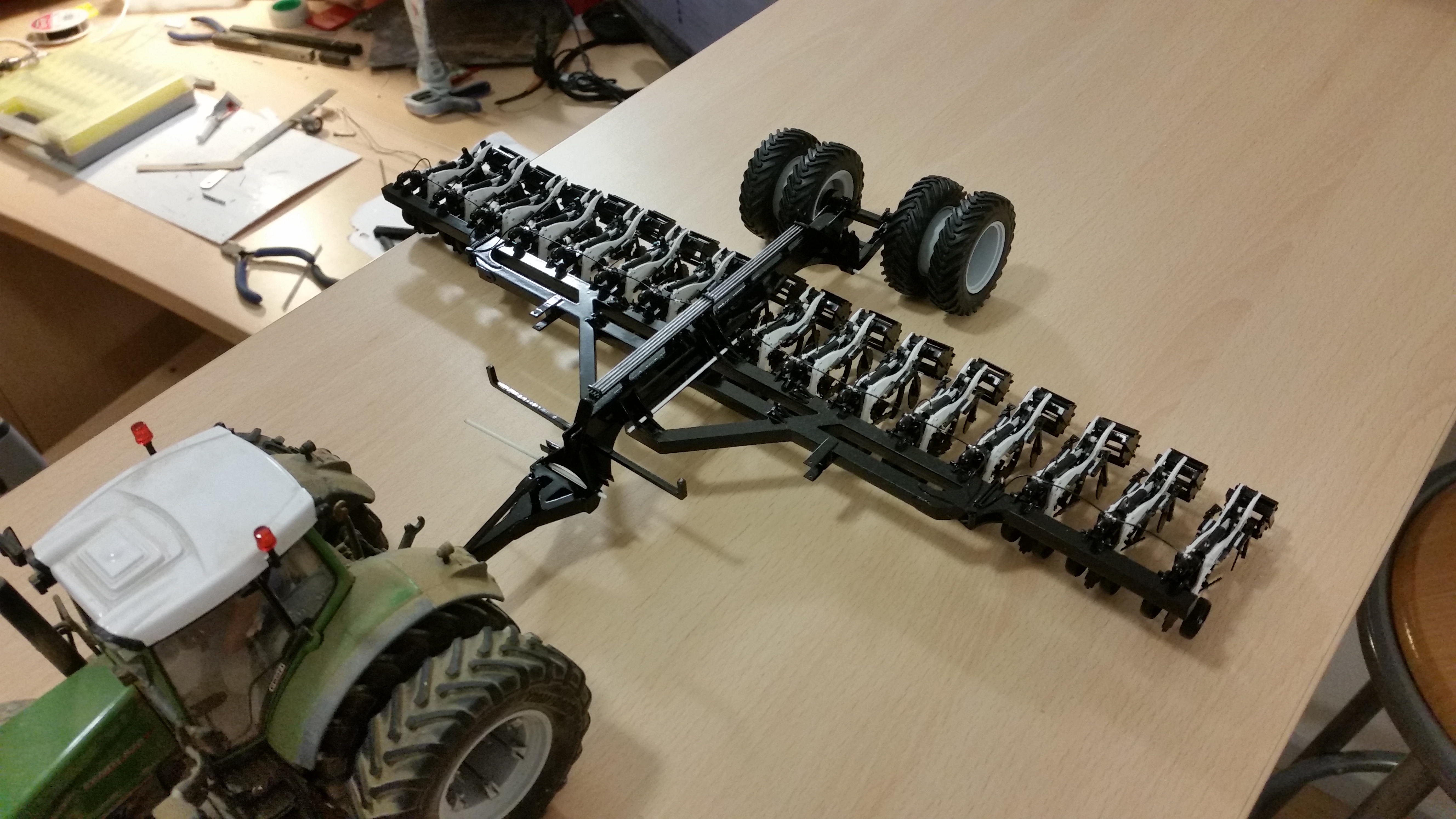

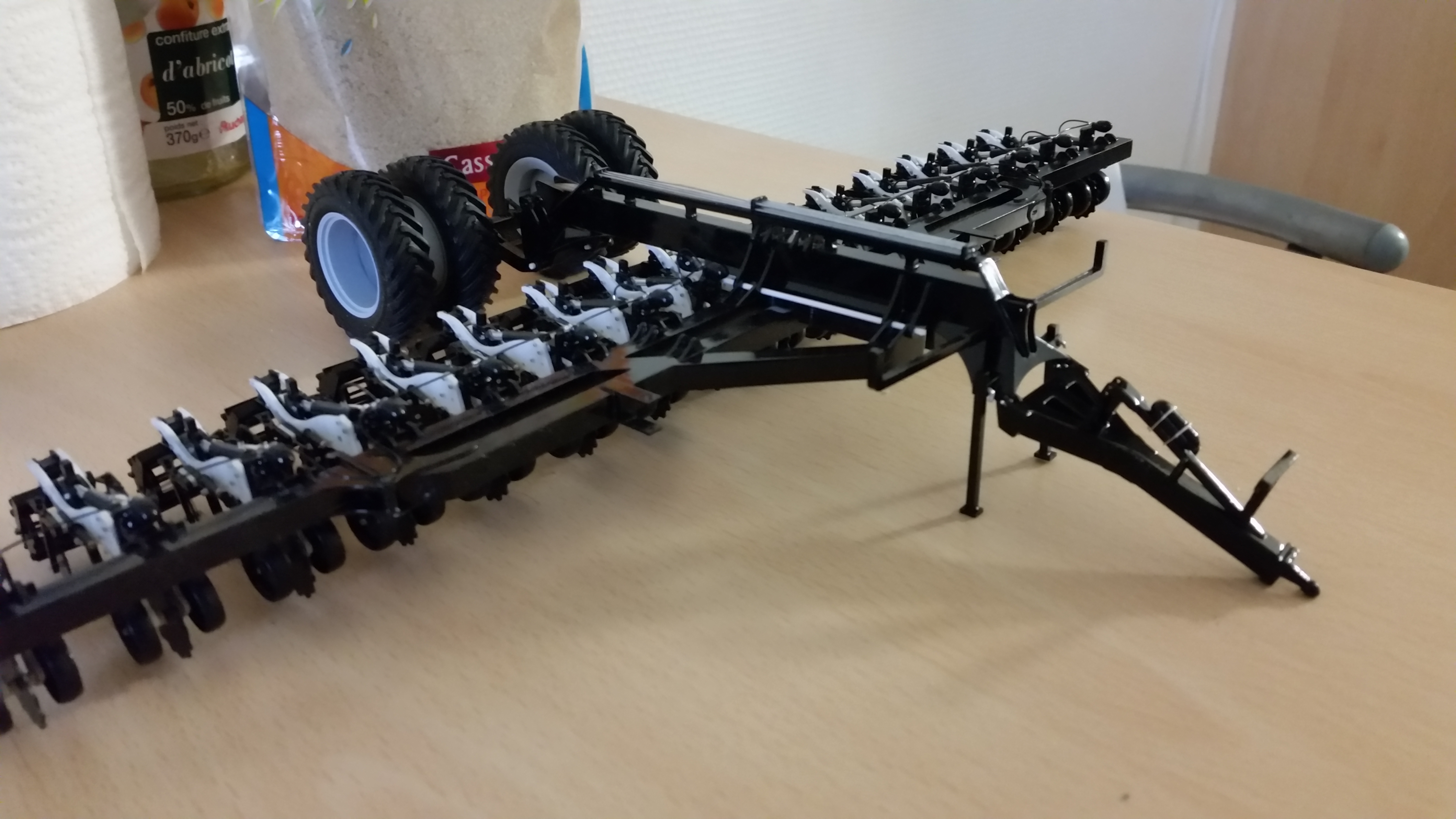

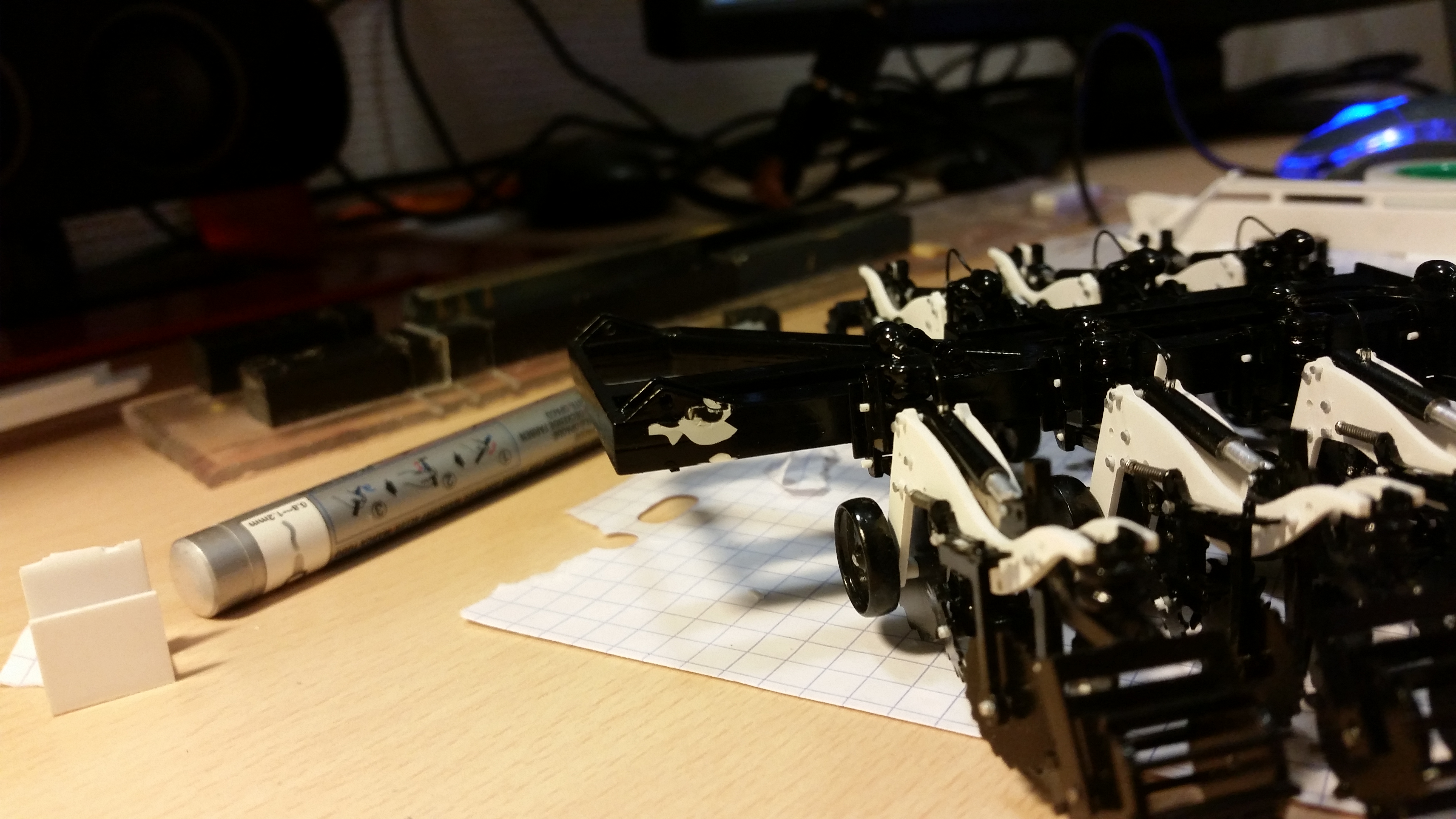

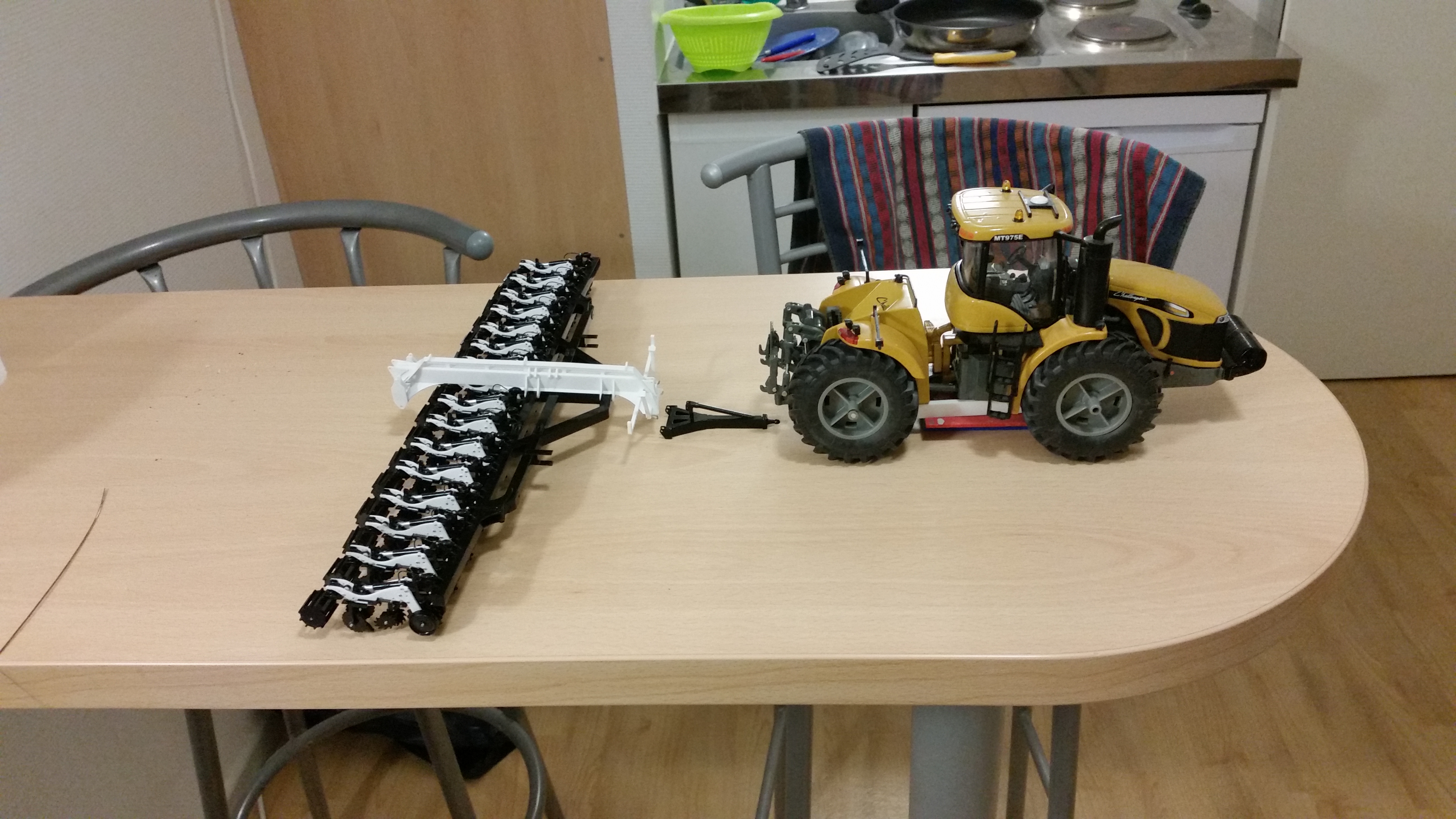

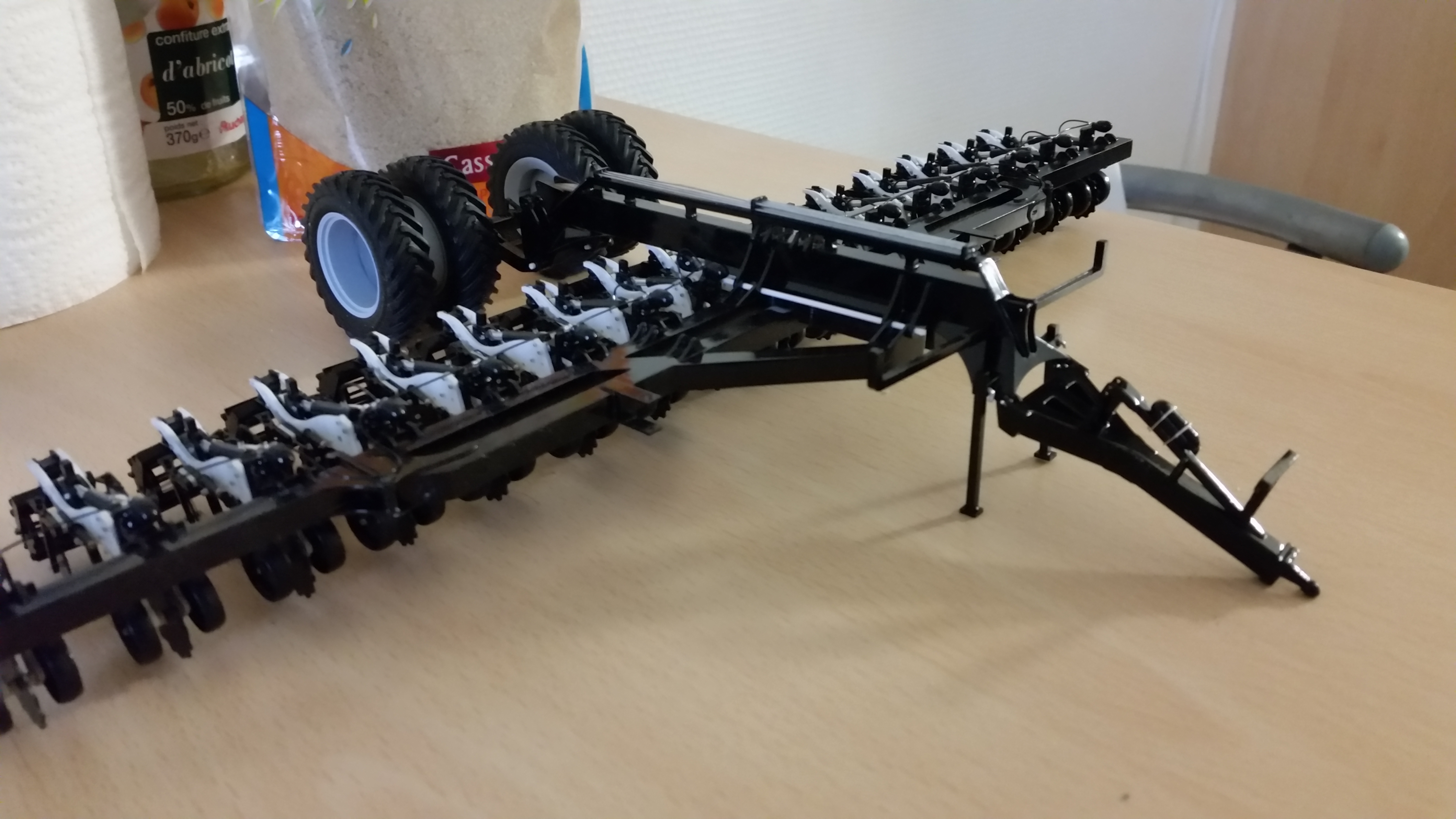

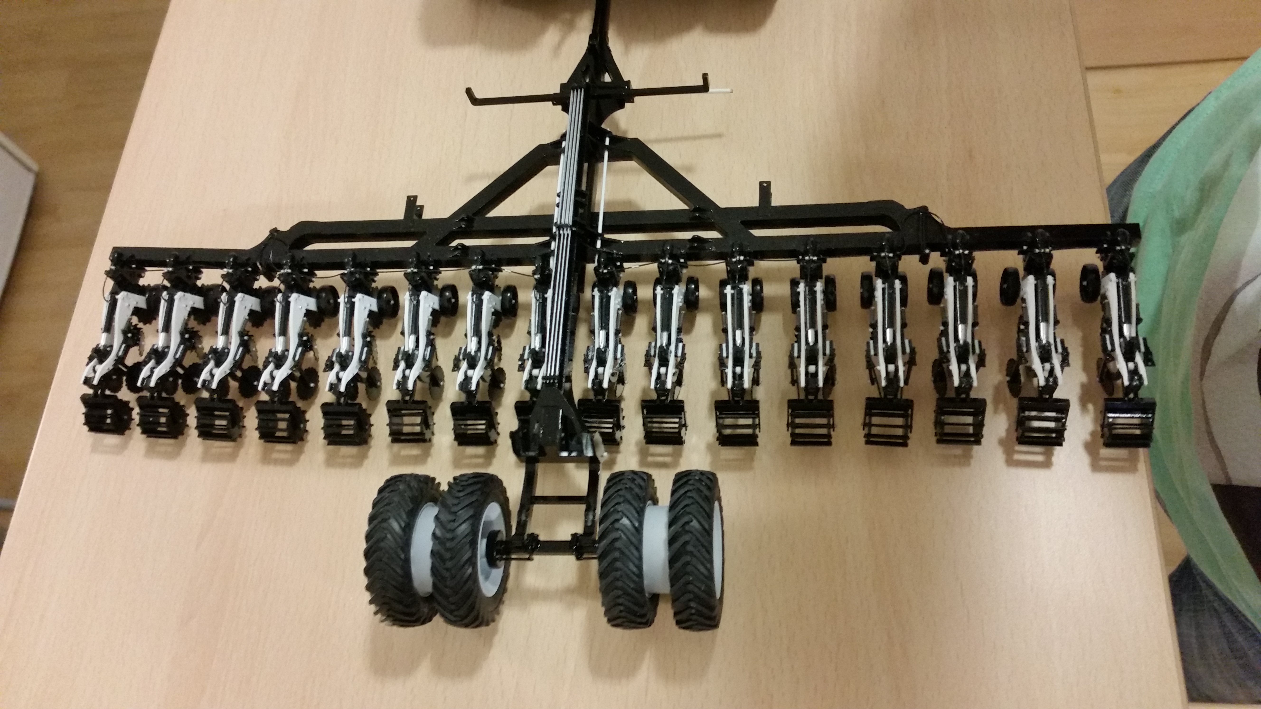

On passe au chassis !

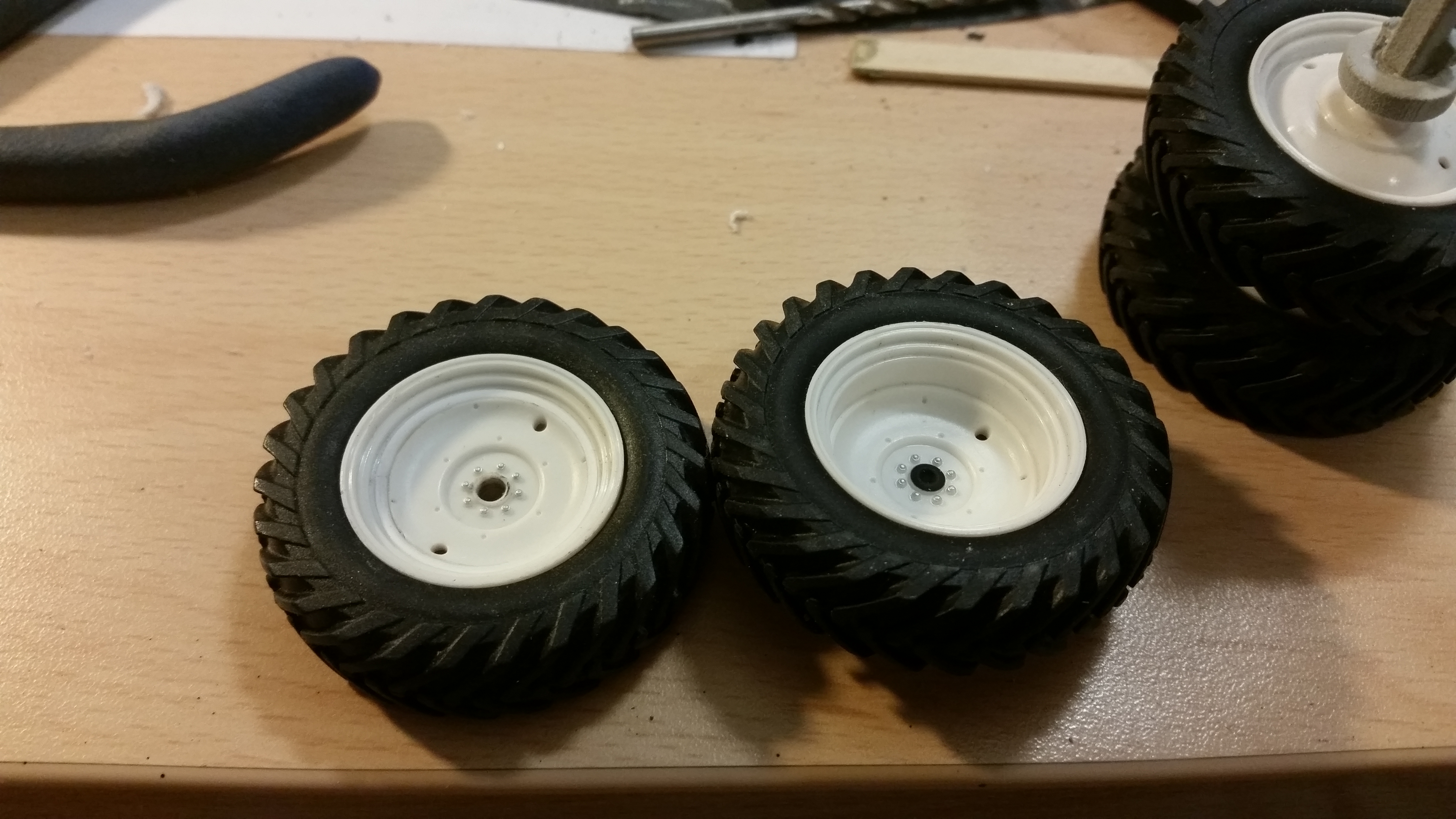

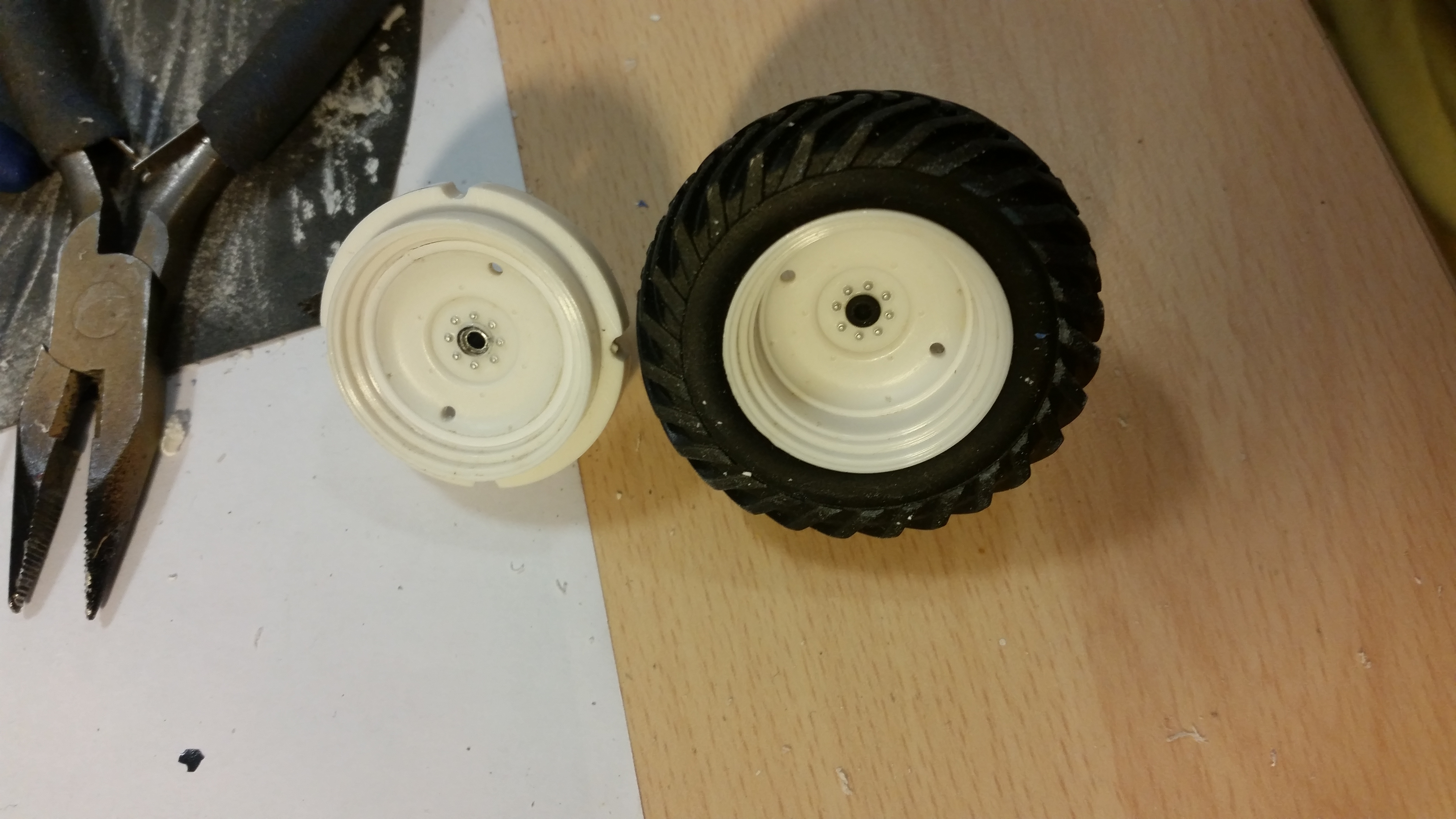

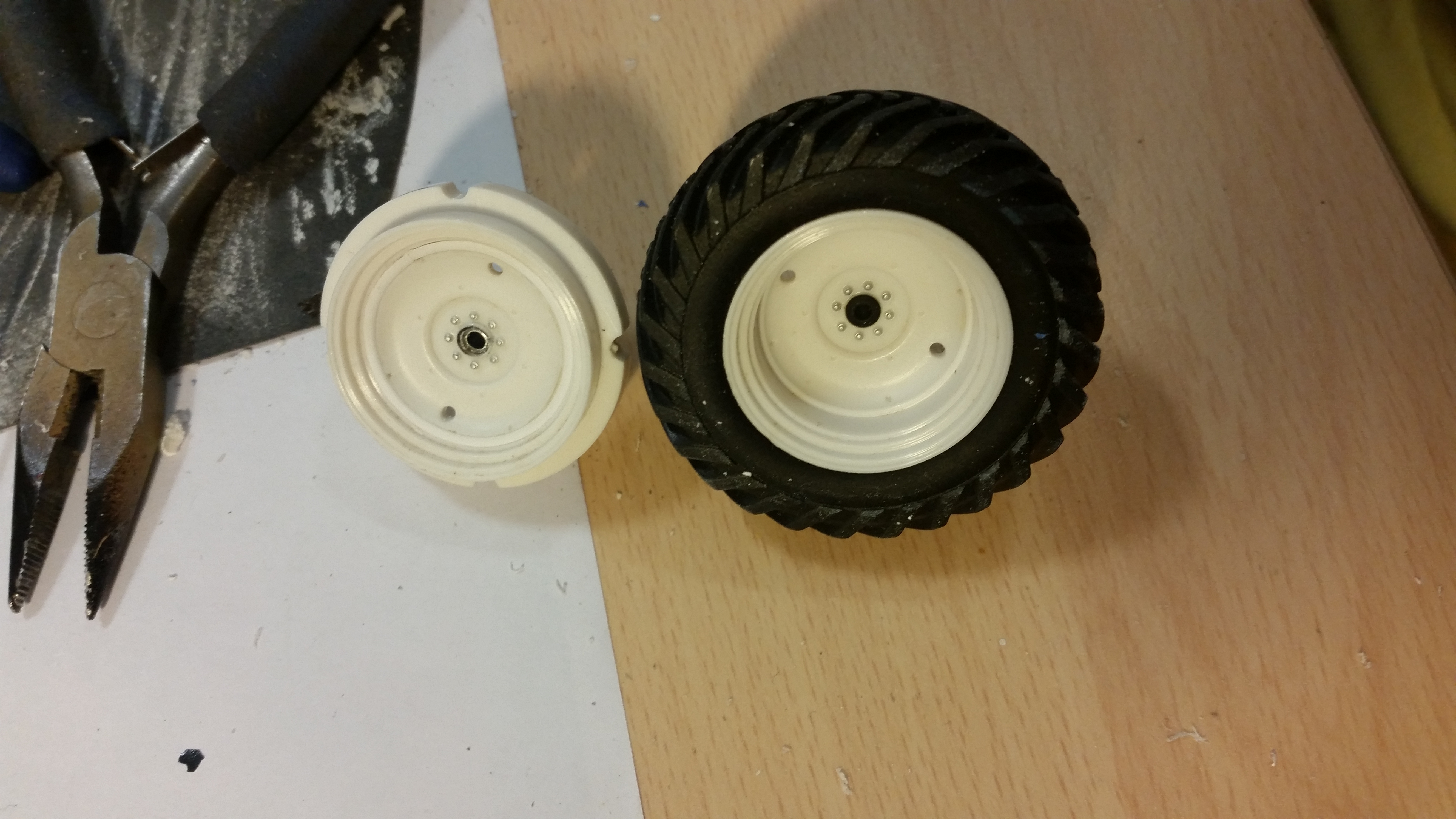

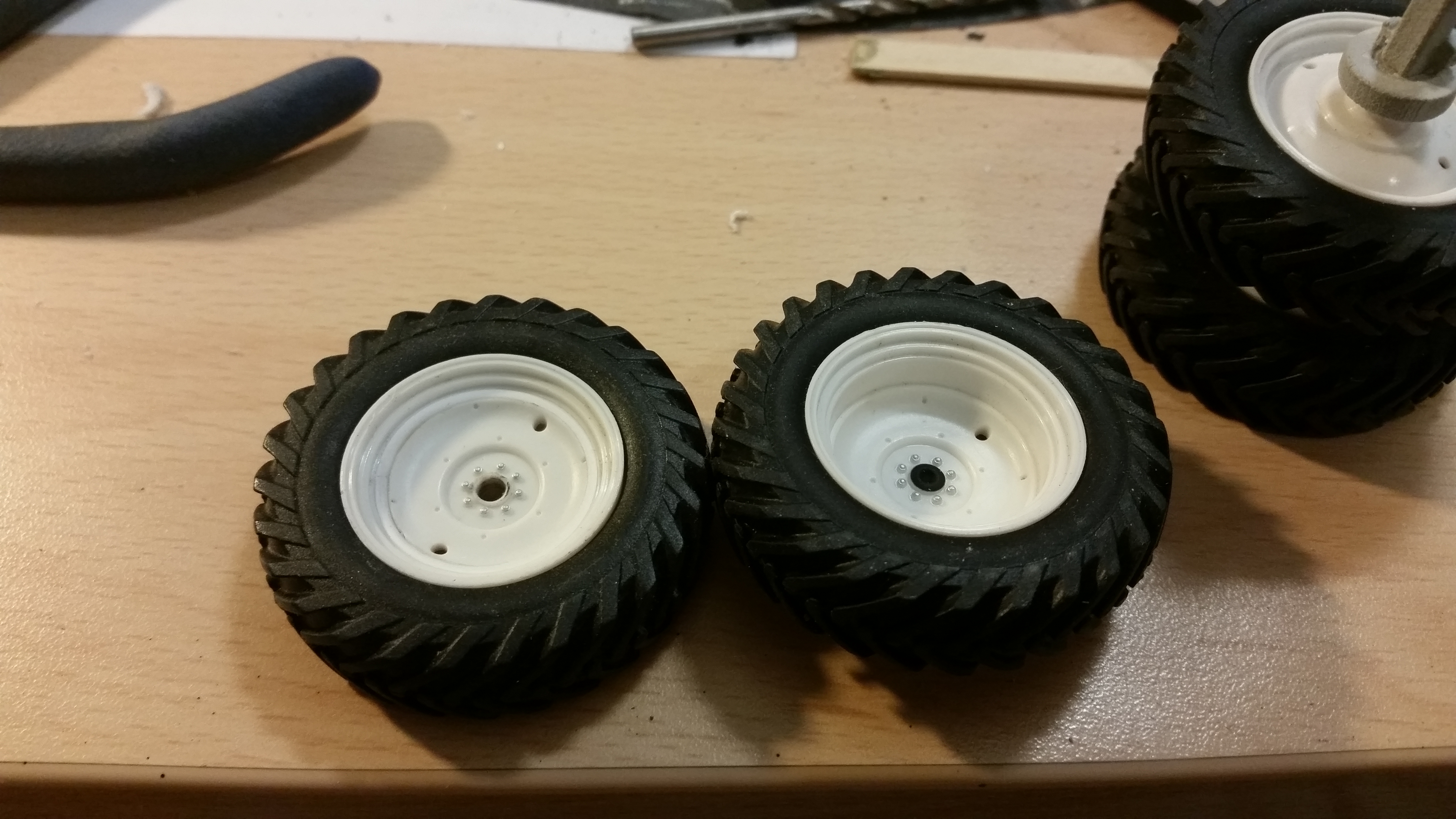

Pour les roues j'ai utilisé les roues du Renault Ergos DDE, elles me plaisaient bien avec leur profil qui fait un peu roues je trouve.
Mais il fallait que je modifie la position du voile, pour que ca colle mieux, donc dremel !

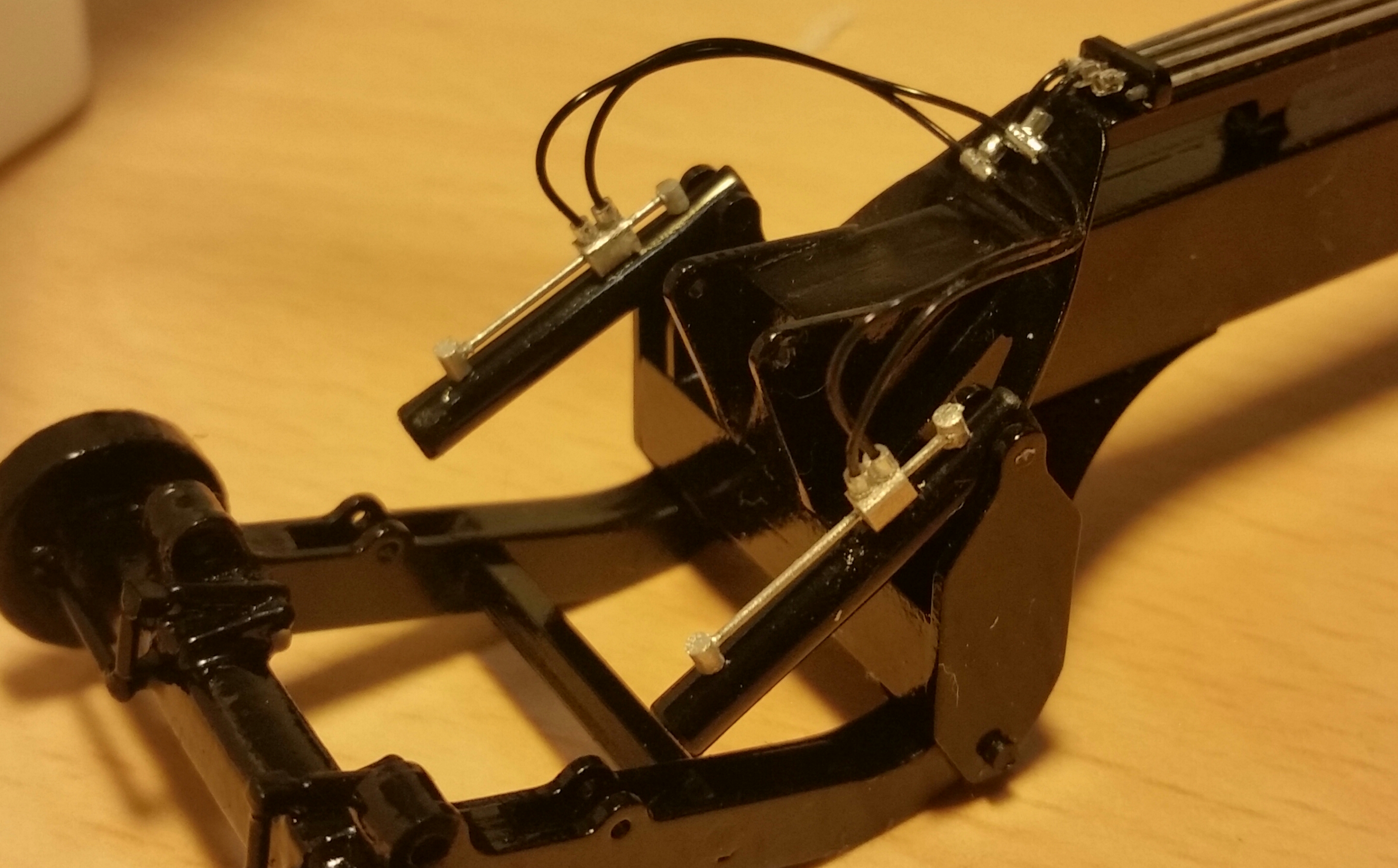

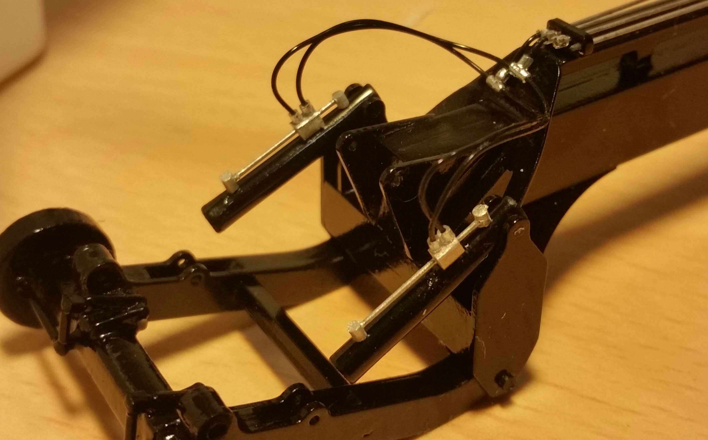

Et maintenant, le chassis même :
Et des fois, ca casse !

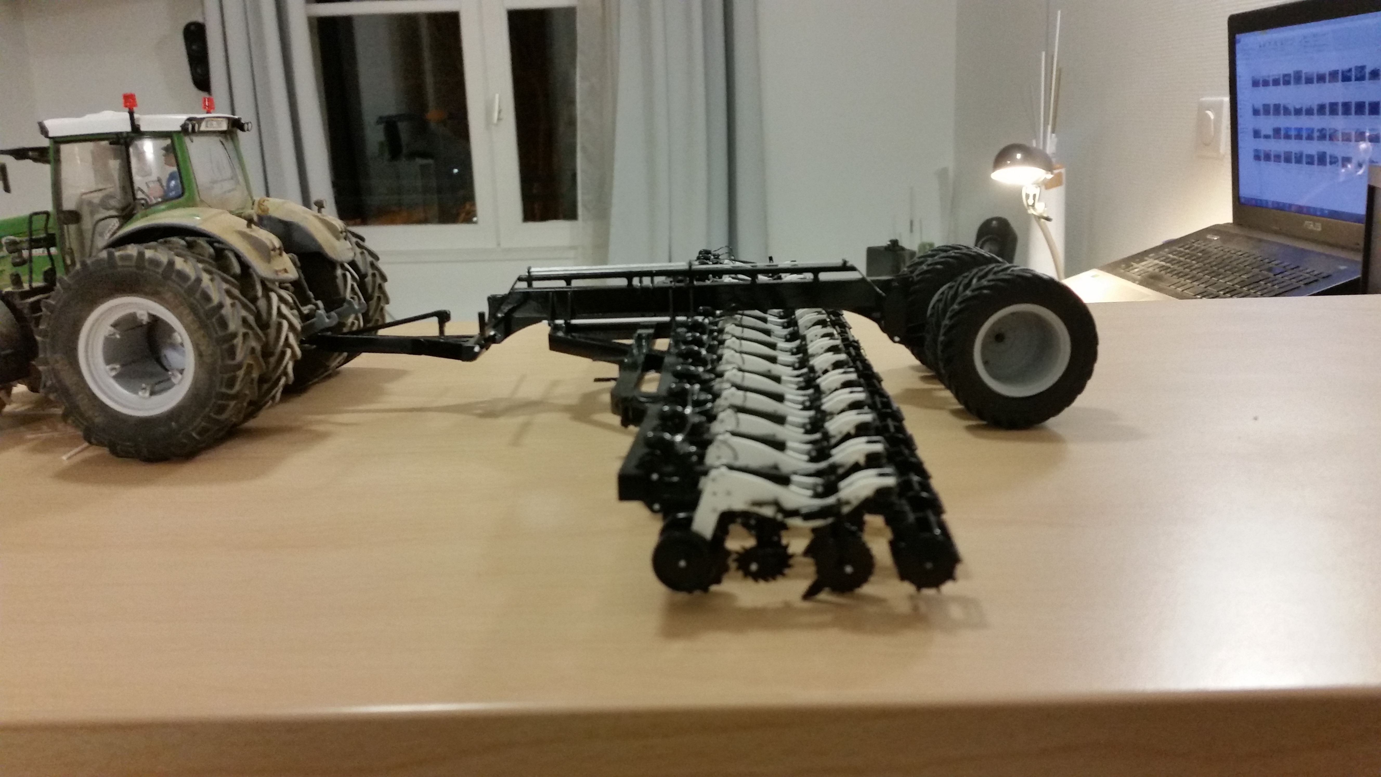

Derrrier un petit cheval pour voir le rendu :
