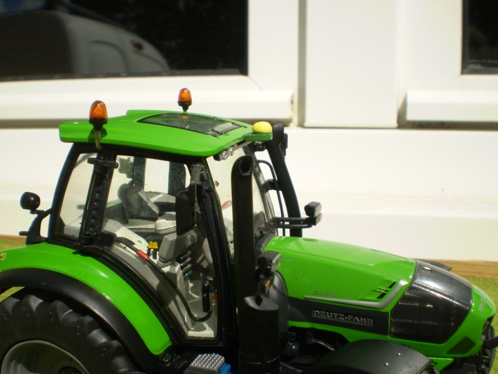

Bonsoir à tous !

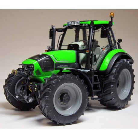

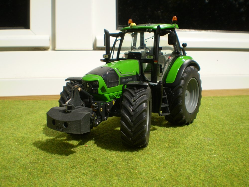

On continue dans la modification de tracteur avec le Deutz-Fahr 6190 C Shift de chez Weise Toys :
Un tracteur lourd , comme on les aime chez Weise -Toys mais avec quelques défauts comme une monte de pneus un peu légère pour cette puissance, un gyrophare "effet plastique" et une superbe plaque d'immatriculation en plein milieu de la casquette de cabine...Entre autres.
Me voila donc lancé pour remédier à tout ces petits défauts et révéler le potentiel de ce tracteur (fort) !
Au programme donc :

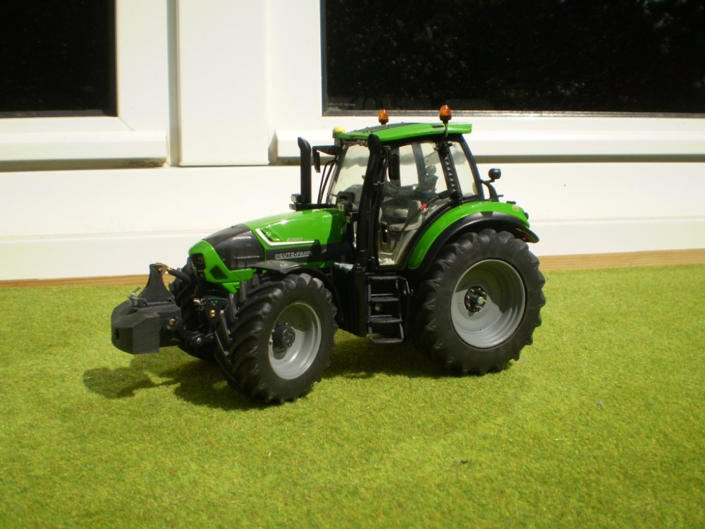

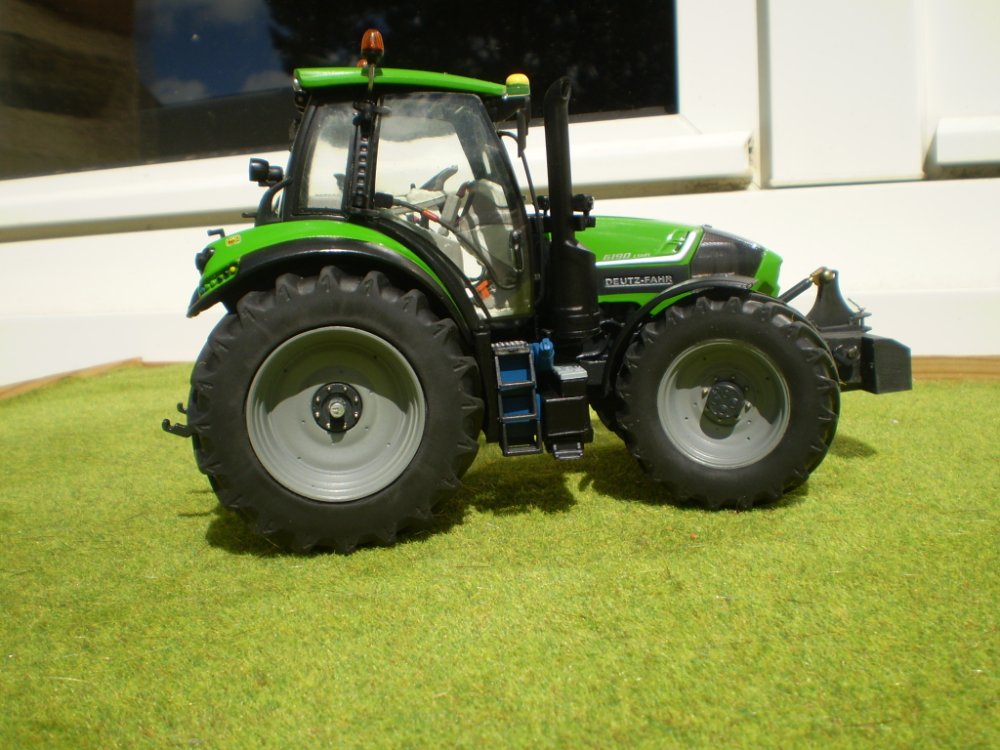

- Remplacement des pneus d'origine par des pneus de Class arion 650 Wiking : un peu de meulage sous les ailes, et les pneus passent parfaitement et roulent correctement.
- Fabrication de sorties d'arbres de pont arrières coulissant.

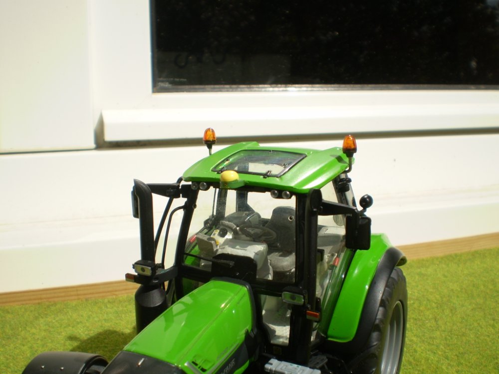

- Suppression de la plaque d'immatriculation et installation d'un GPS John deere.
- Suppression du gyrophare d'origine, et pose de deux nouveaux support avec des gyrophares de Krone BiG X Uh.
- Perçage du pot d'échappement.
Le voila un peu plus en forme ! Place au photos :
Prêt pour sortir les chevaux ! (fort)
Laurent

Sulli a écrit : Le GPS peut-il être peint (en réel) ou ça altère son efficacité ?
Alors là Sulli , aucune idée sur la possibilité de peindre le GPS ou non en réel..Son (potentiel) futur propriétaire pourra le ré-équiper en Trimble ou autres, si le système John Deere ne lui convient pas (oui le tracteur sera mis en vente prochainement , avis aux amateurs intéressés !!)
Laurent
