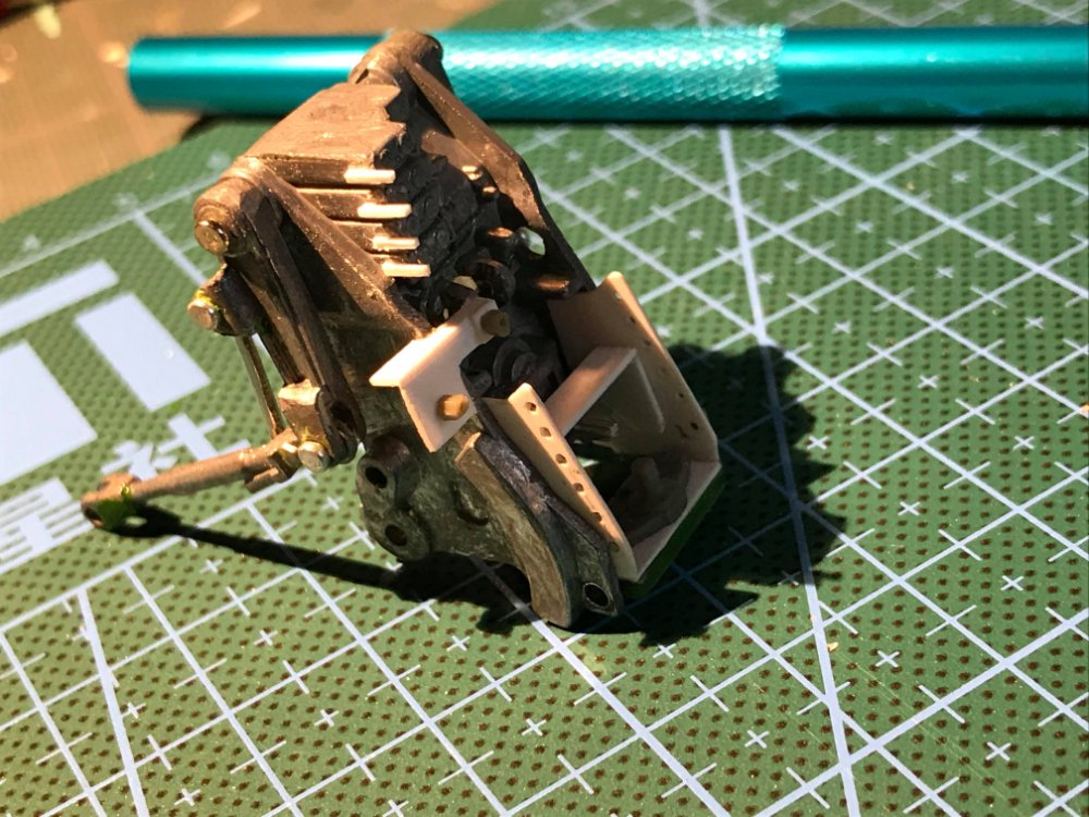

Nouveau projet en cours dans l'atelier, un 8100, sur la base du 8400 ERTL,
Ce projet est particulier pour moi car c'est un modèle que je conduit tout au long de l'année , il y en a deux sur la ferme de 13000 et 17000 H !! affairés au lisier au déchaumage ainsi qu'au semis d'automne
Alors au programme passage en européen, changements des chaussons, RAV et divers détails <:O>

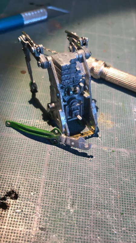

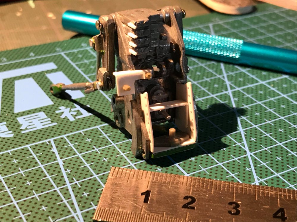

On commence par le relevage avec l'ajout d'un manchon de PDF, d'une échelle avec piton, divers goupilles et boulons ainsi que les manettes de décompression des distributeurs
