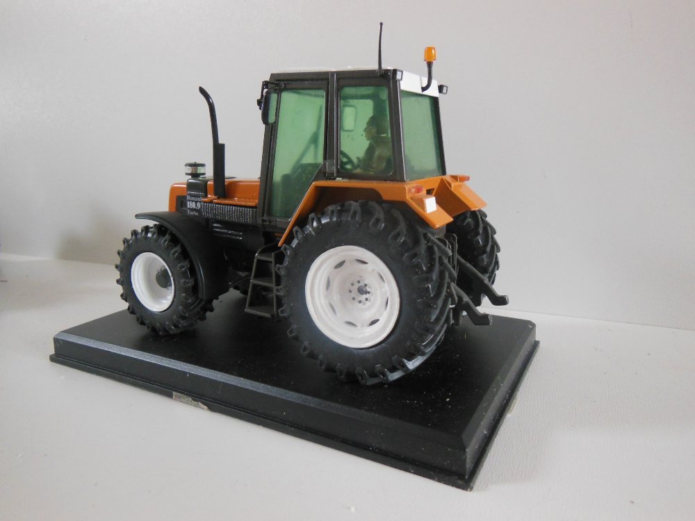

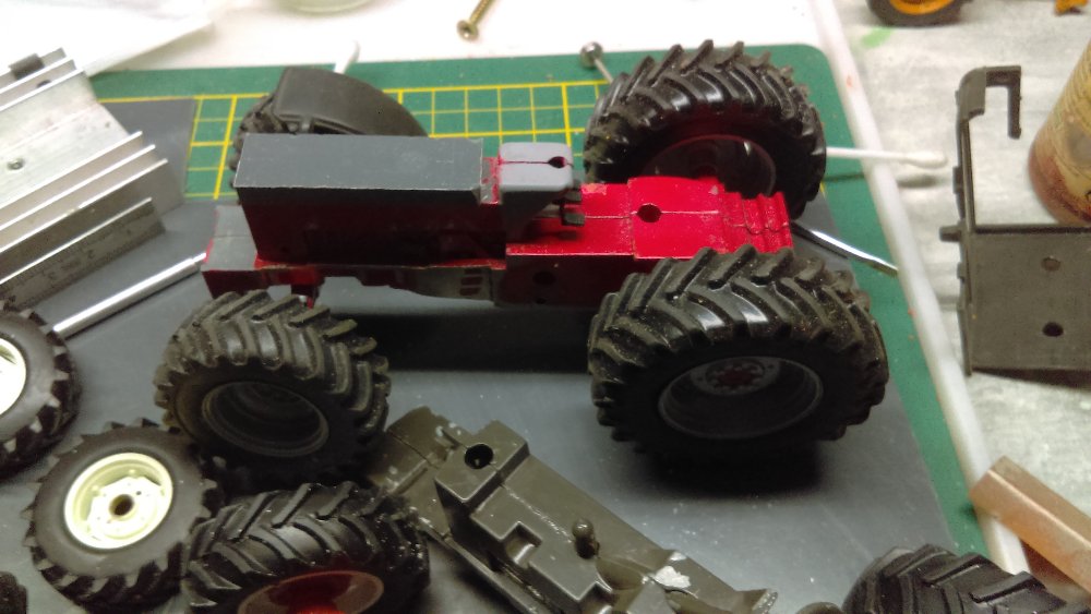

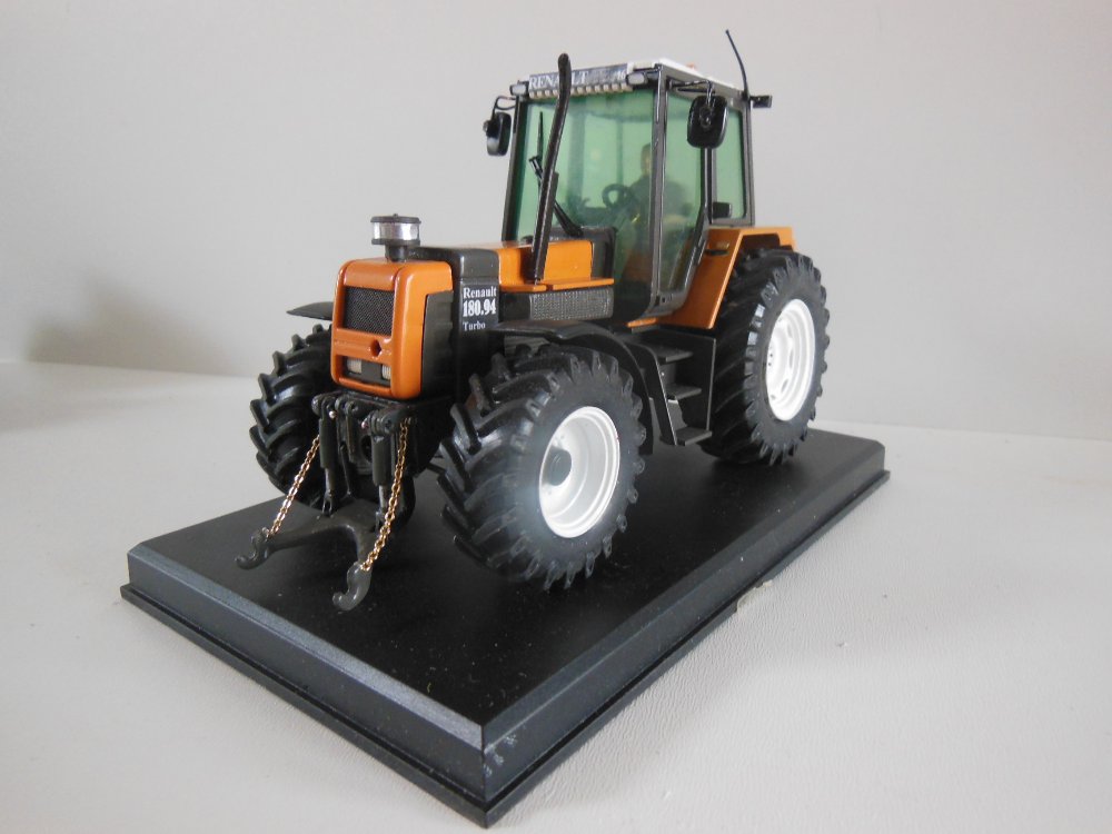

Sur une base 155-54 britains et mtx 175 uh réalisation d un 180-94 pour un membre du Forum
Relevage artisanal
Re: Modification- Renault 180-94
