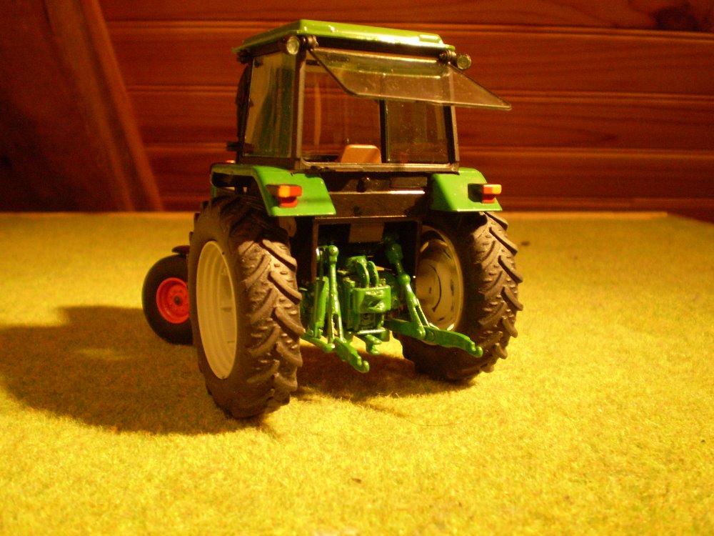

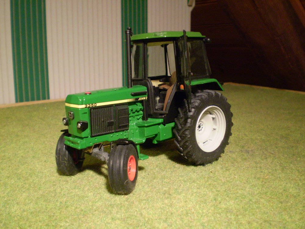

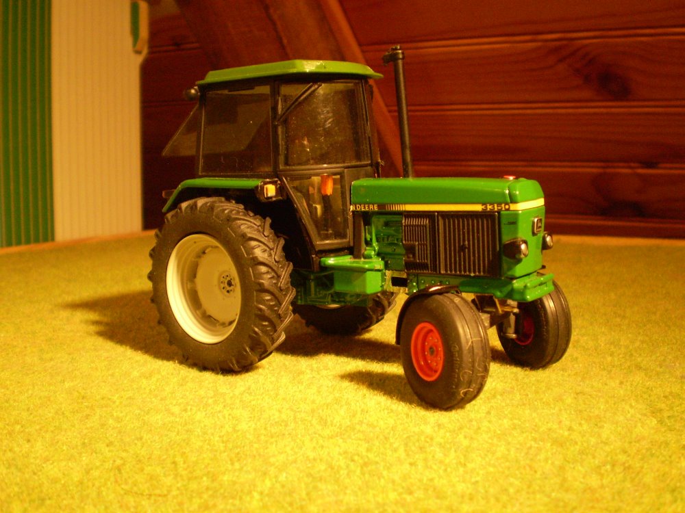

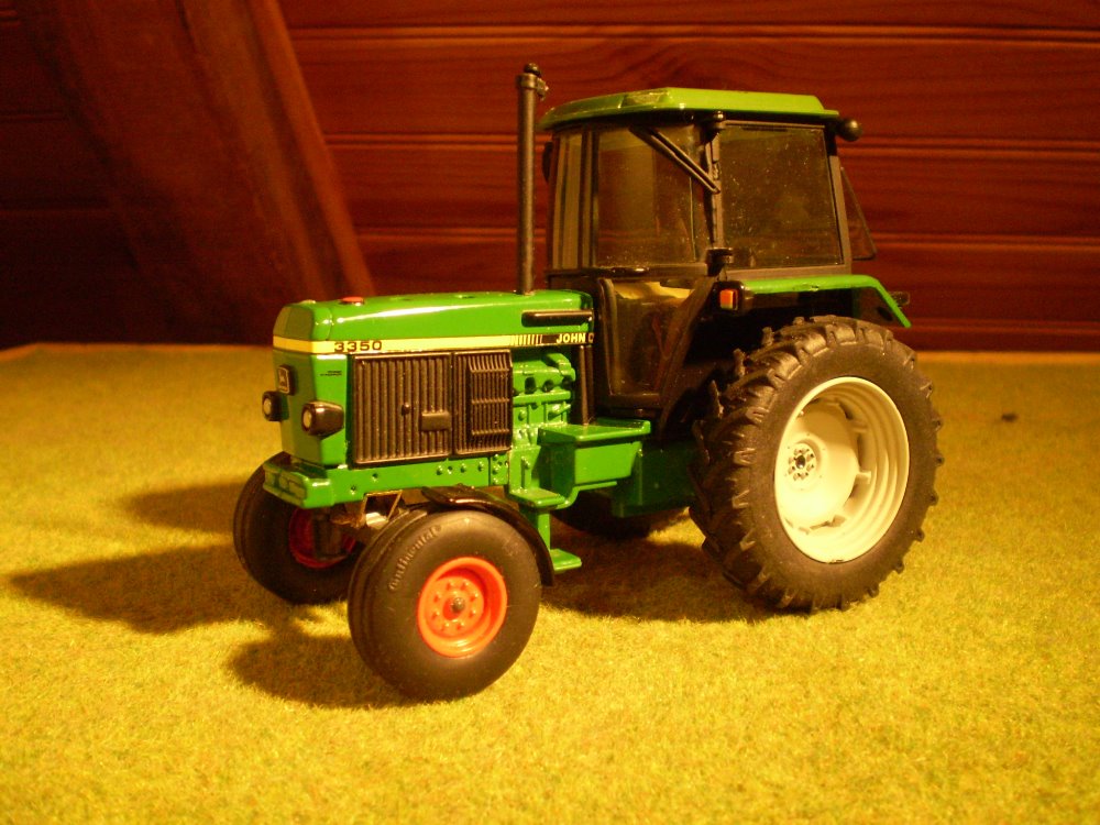

Place aux photos de la bête ! Il n'est pas terminé bien évidemment, Il me reste encore du boulot dans la belle cabine, sur le relevage arrière (il est très costaud, mais il ne il ne lève pas assez haut) et autres...Il fait trop mauvais dehors pour peindre de toute manière... alors patience !

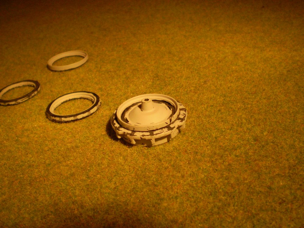

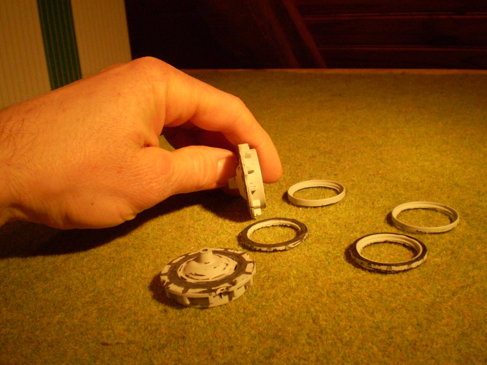

Et la modification des jantes du 6290 UH : découpe et retrait d'environ 3 mm de largeur, et recollage du " bord de la jante " :
