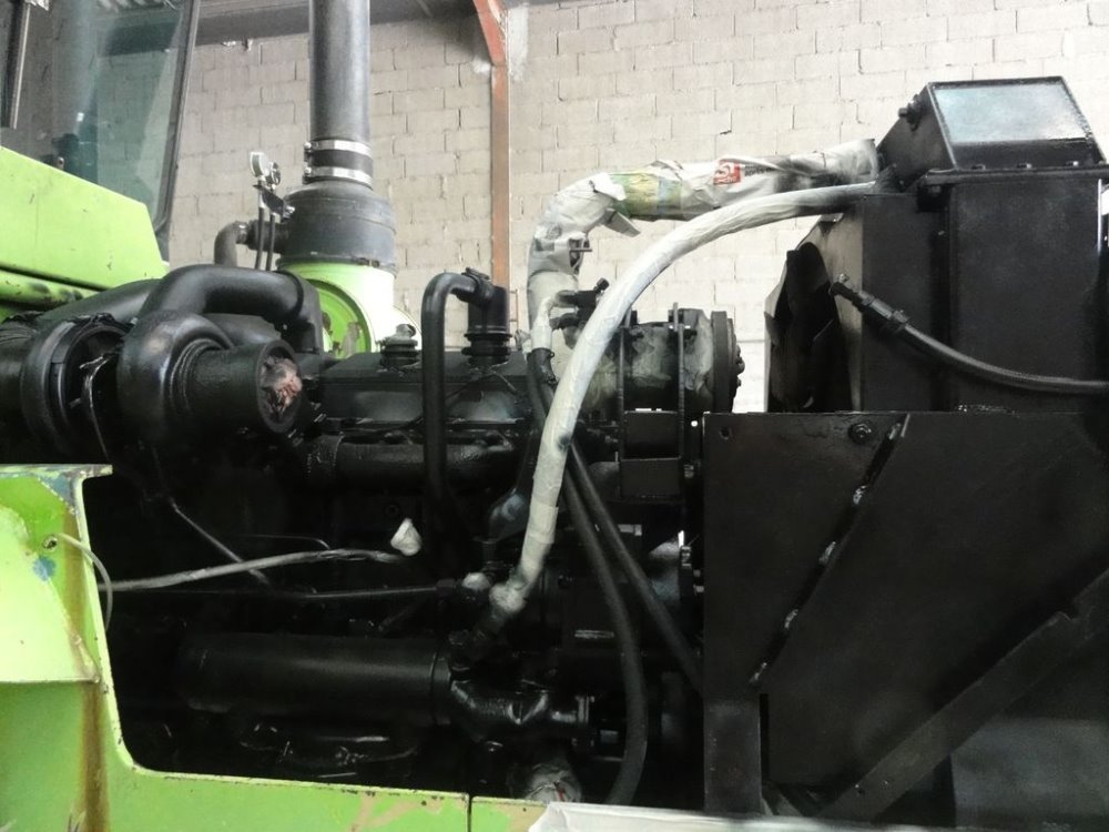

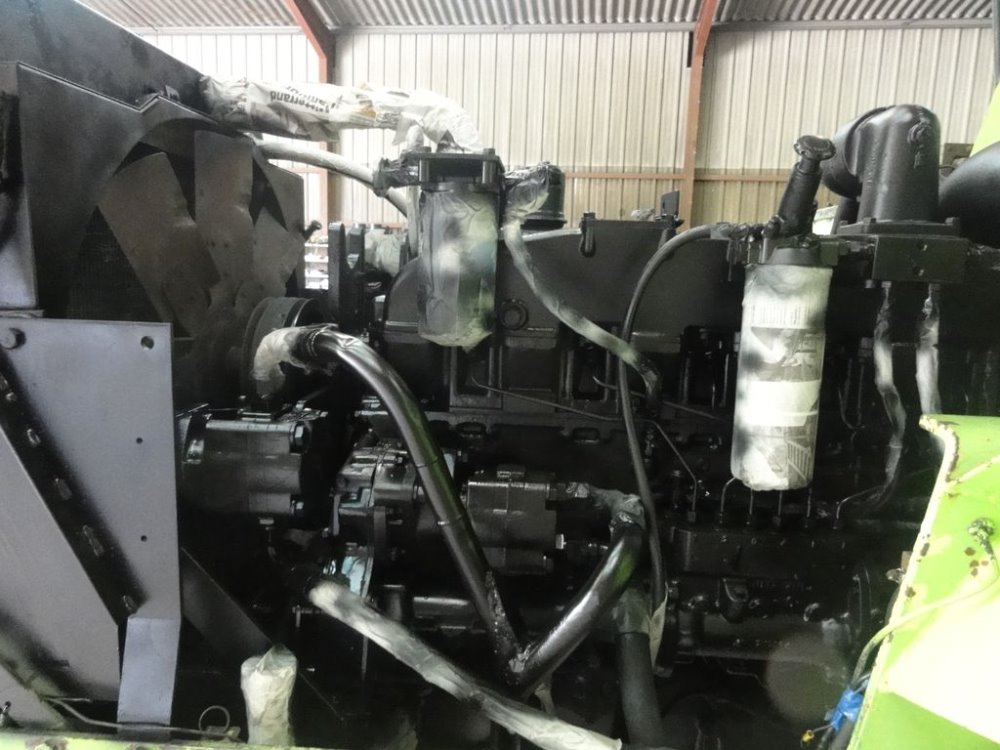

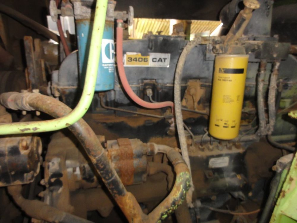

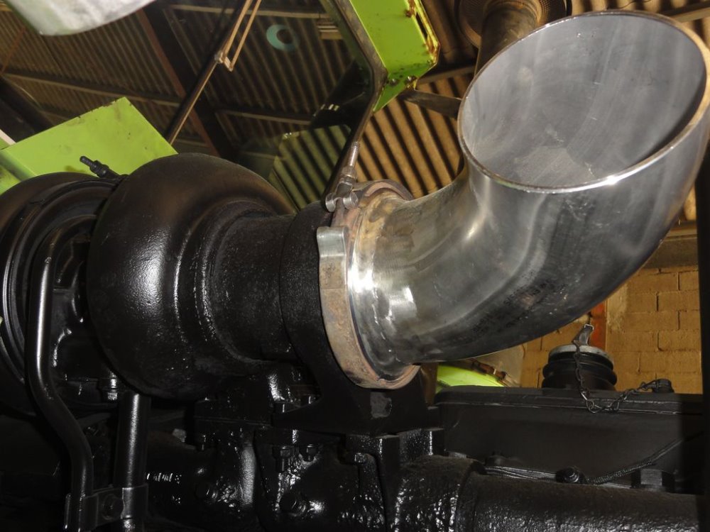

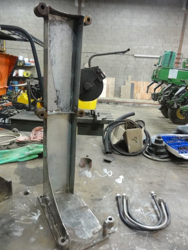

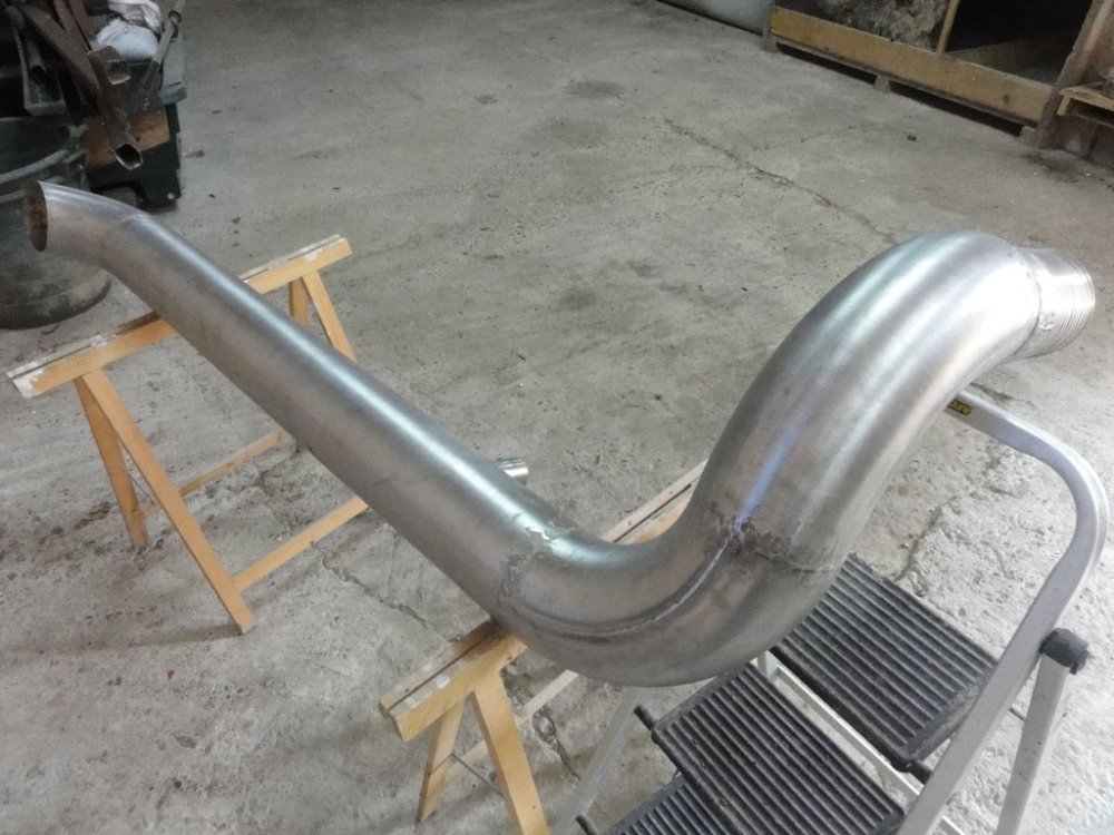

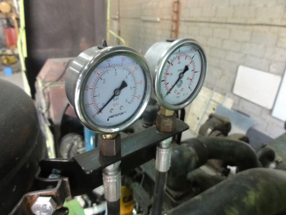

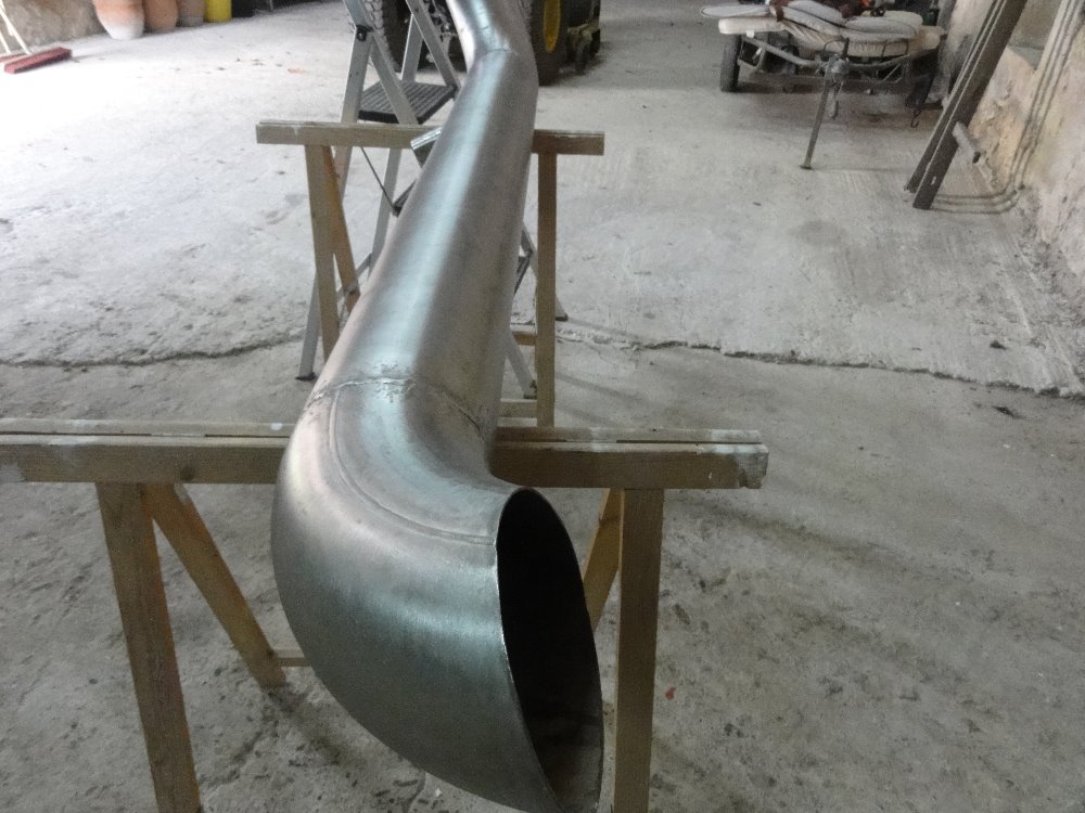

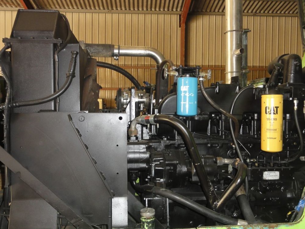

Vidange du reservoir GO, on remet du GO propre + un traitement... ajout de mano pression d'huile et turbo et un copain qui travaillait chez Bergerat vient checker le bourrin... pressions nickelles, taux de compression de première jeunesse...ca pète..
Grattage, je couvre et peinture haute temperature 800°, le bourrin est comme neuf... photos avant/après

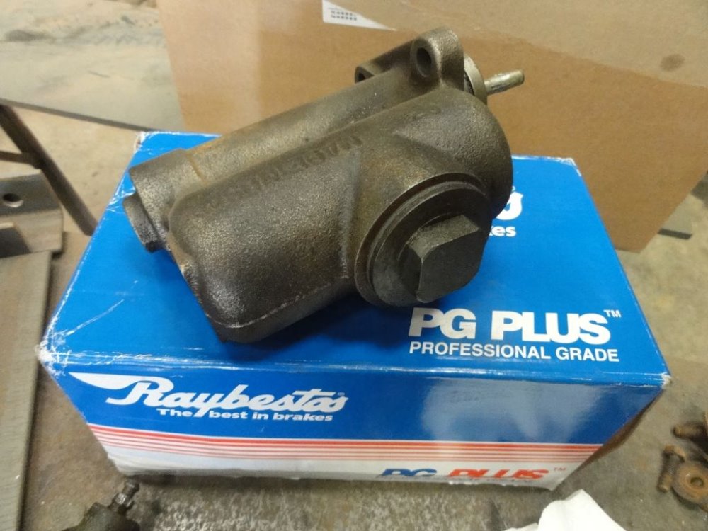

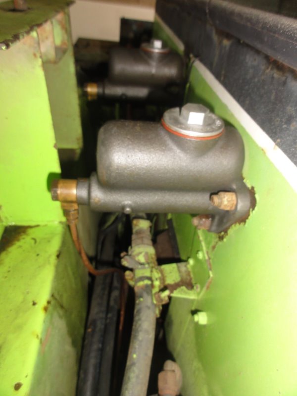

Désolé d'enchainer un peu rapidement, j'en profite tant que j'ai un peu de temps, après ca va se compliquer...

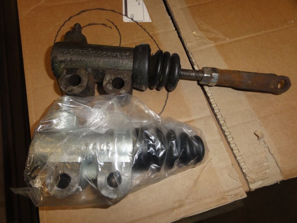

Donc là changement des maitres cylindre frein et embrayage plus trop étanches ainsi que cylindres esclaves
panther restoration 2 059.JPG (135.18 Kio) Vu 8832 fois
