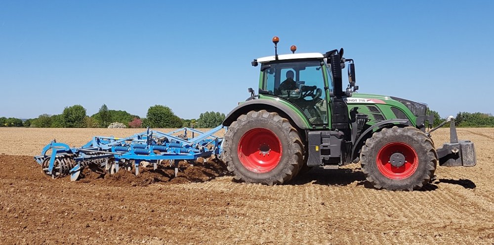

Bonjour,
Nous possédons un LEMKEN Karat 9-500 en version porté depuis le printemps et à l'utilisation nous nous rendons compte que le poids de l'outil est tel que le relevage des tracteurs est mal traiter.
Pour ne pas se retrouver avec de la casse, nous souhaitons le passer en version semi-porté.
Nous possédons un châssis semi-porté de Smaragd 9-600, le problème est que les fixations du châssis arrière sur le bâti du déchaumeur n'est pas comparable.
En regardant sur des sites d'occasion, je vois bien le type de montage que je devrais faire mais je n'ai pas de vues précises des points de fixation.
Si un membre aurait la possibilité de me fournir des photos et plus particulièrement des fixations, cela me serai d'une grande aide.
Pour illustrer, notre semble :
Notre Karat

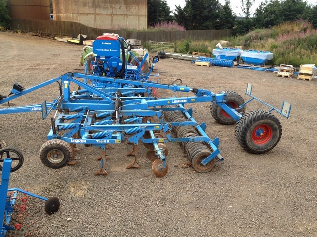

Exemple que j'ai trouvé sur un site d'occasion :
Example de montage sur un Thorit

Je pense que les châssis de base des deux outils sont complètement différents.
C'est plus simple de changer le Karat porté par un semi-porté, mais couteux.

Nous cherchons pas a faire des travaux profonds avec le Karat, c'est un outils qui sert à :
- au printemps, a ouvrir les terres à maïs
- l'été, faire un peux de déchaumage mais la majorité est réalisé avec un Carrier 650
- l'automne pour faire de la terre quand c'est trop humide pour le combiné fissurateur + herse.
Pour les travaux en profondeurs, il y a le fissurateur qui est là pour ça.
C'est un 820 qui fait les travaux d'ouverture au primtemps, sur la photo c'est un 716 de démonstration.
Je précise que nous avons de limons et que ce sont de terres qui ne sont pas très dur.
