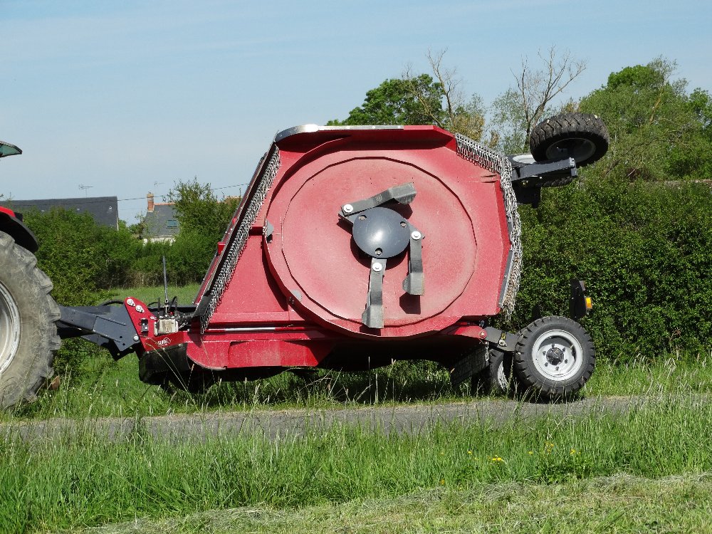

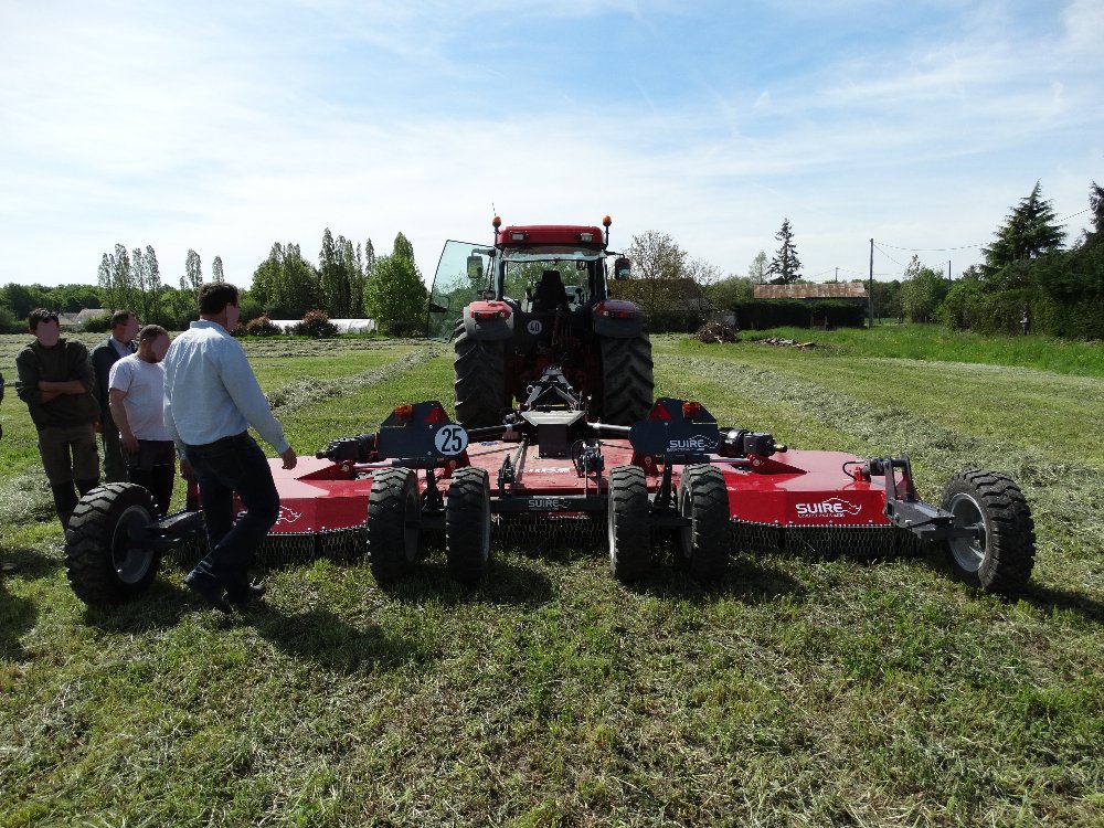

Un ami possède en CUMA un broyeur Turbogyr Pro 5400 TR3, un broyeur traîné de 5m40 à 3 rotor. Vous pourrez trouver plus de caractéristiques en cliquant sur le lien suivant : http://www.eurotechnicsagri.eu/media/ca ... 032016.pdf
Celui-ci est de 2016 et en est aujourd'hui à environ 500Ha, il a quasiment broyé que des reguins.
La semaine dernière en plein travail, un rotor à doubler le tracteur... Mon ami est donc à la recherche d'avis sur ces broyeurs.
Est-ce déjà arrivé chez d'autres utilisateurs ou avez-vous eu des échos de ce type de problème?
Vous trouverez ci-dessous quelques photos de la bête en question histoire d'agrémenter le sujet.
N'hésitez pas à laisser toutes remarques, avis et commentaires.

N'ayant vu que les photos dont je vous ai tous fait part, je ne sais pas comment se comportait le broyeur avant la casse, a quoi ressemblait le profil de rupture ou autre.
Vincent1600 a écrit : Par ailleurs, la pièce qui a cassé semble faire partie du boîtier renvoi d'angle, qui est une pièce acheté chez un fournisseur.
Ce dernier est sans doutes extrêmement expérimenté pour tirer des conclusions précise en observant ou analysant l'arbre casse, avec des moyens adaptés.
Je ne connais pas leur méthode mais dans un cas comme celui-ci, je pense que le minimum est qu'un technicien se déplace ou alors que l'outil soit rapatrié afin d'être "examiner". Chose qui n'a pas été faite...
