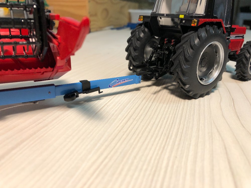

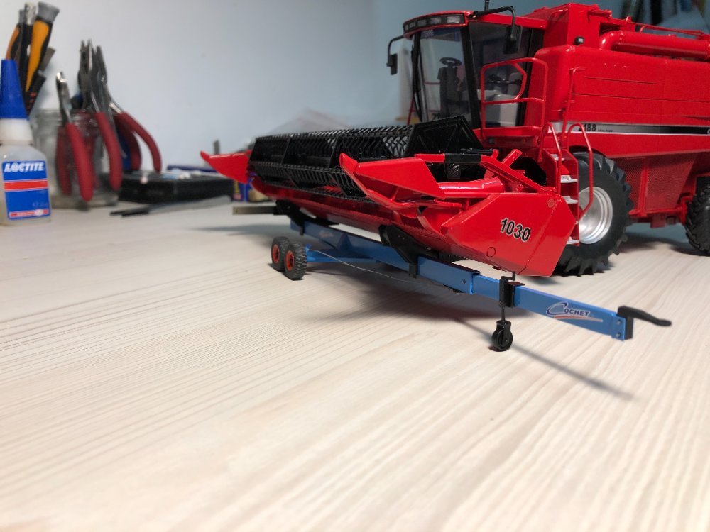

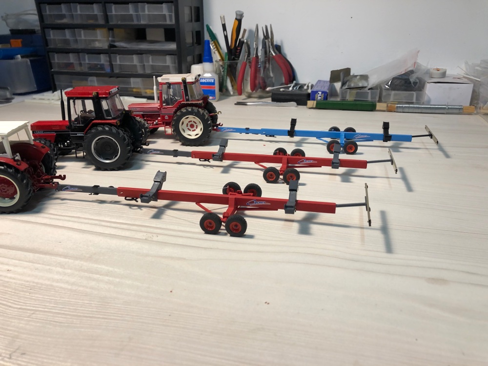

Je vais vous présenter sur le forum la réalisation de 3 chariots de coupe Cochet.
La Moissonneuse-batteuse Case IH 2188 étant sortie, sans chariot comme la plupart des batteuses qui sortent aujourd'hui au 1/32, je me suis lancé dans la création de chariots de coupe.
Les anciennes Case séries 21** et 23** et NH TX étaient équipées à l'époque de chariots Cochet aux couleurs de la marque Cochet ou bien aux couleurs des machinistes CNH.

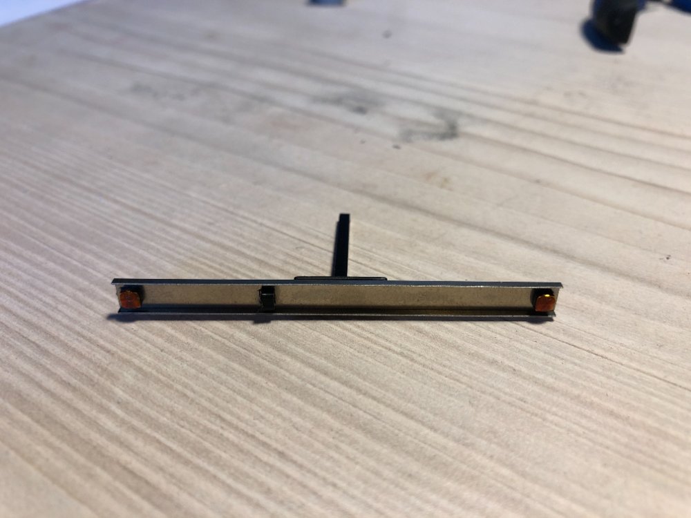

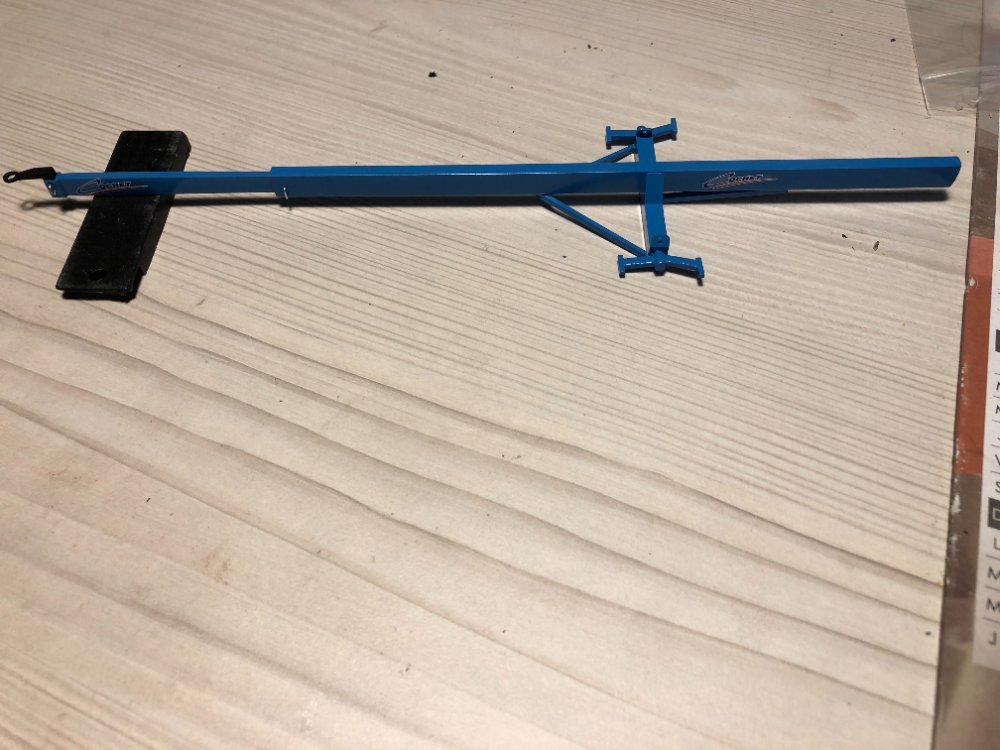

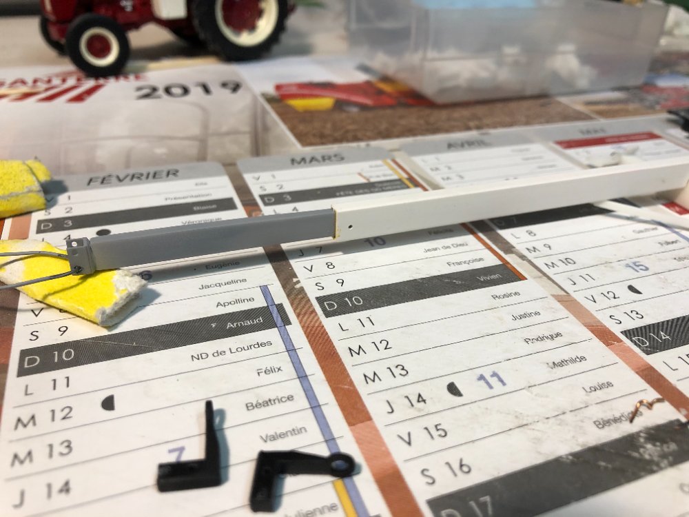

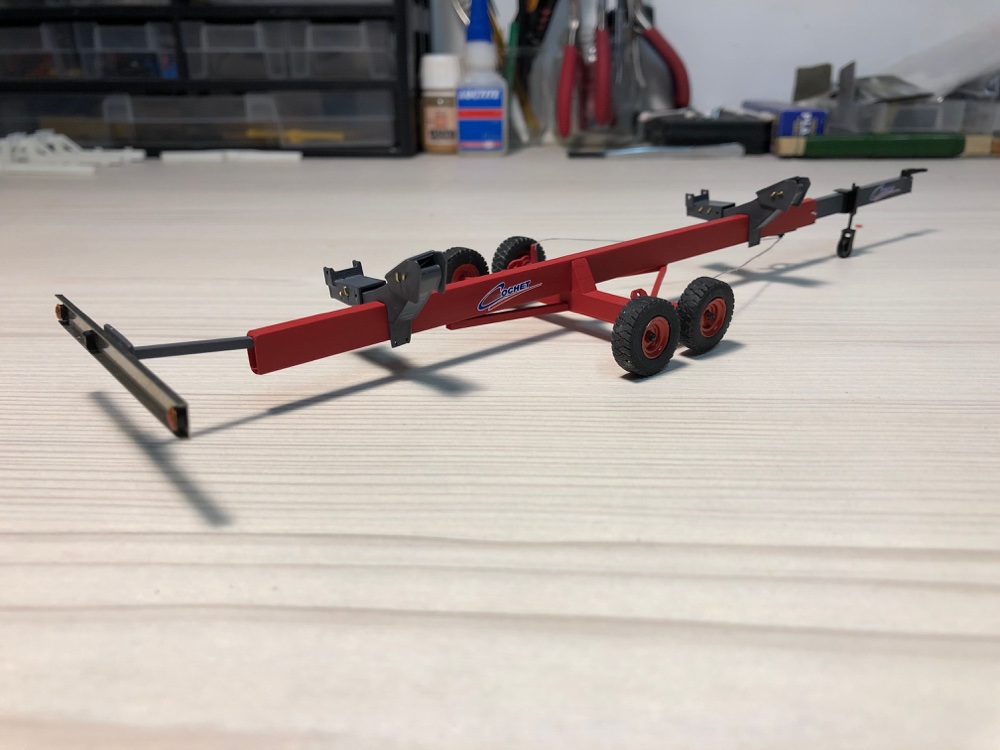

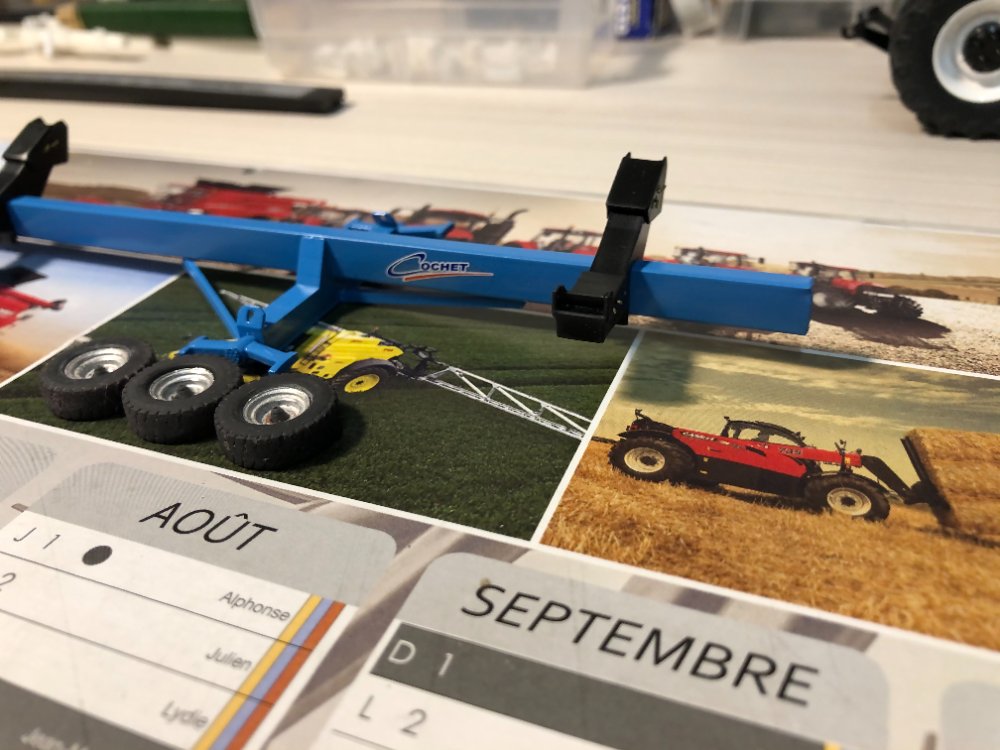

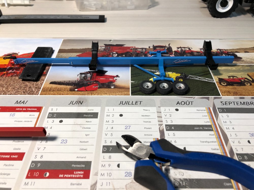

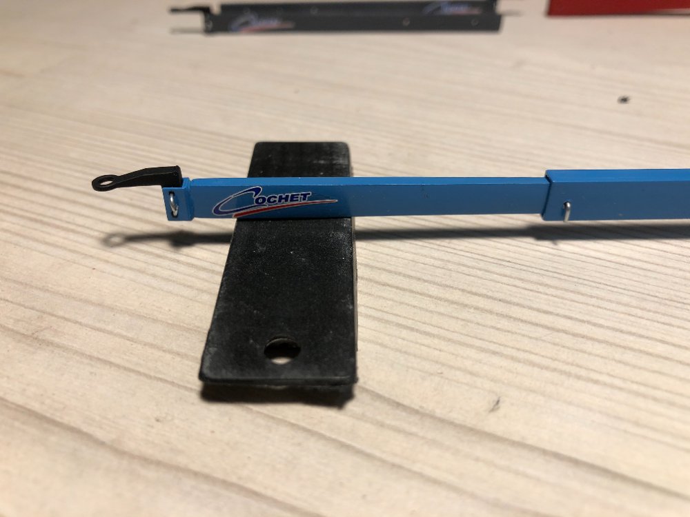

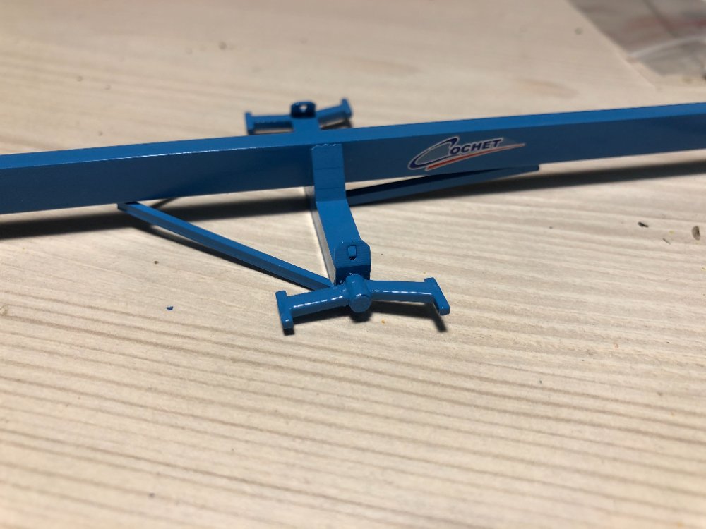

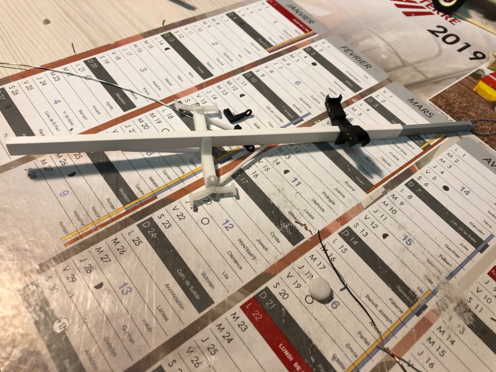

Concernant la miniature, la poutre principale est en styrène blanc,
La poutre "secondaire", les balanciers, la flèche, la béquille et sa bride ainsi que l'attelage et sa bride sont en impression à la suite de quelques heures de dessins, puis d'essais d'impression, puis de modification de dessins puisqu'en impression les fichiers ne sont pas forcément bons du premiers coup.
Les roues, décalques et barre de signalisation proviennent de mon ami Olivier, merci à toi.
Je vais maintenant vous présenter le début du montage, je n'est pas beaucoup de photos avant d'avoir fait la peinture, libre à vous de commenter et donner vos avis :

Someca Fiat NH a écrit : Très beau!
En jaune, pour la futur TX66 de chez UH, il sera magnifique 😍
Bravo à toi.
Je n'en ai pas fait de jaune mais pourquoi pas, en effet la tx66 étant annoncée chez UH mais pas trop de nouvelle dernièrement. L bleu pourrait aussi lui aller.
Fab a écrit : Joli ça !
D’où viennent les patins de coupe ? Olivier également ?
Merci
Merci ! Non les supports de coupe ont été dessinés et imprimés, avec différents perçages pour me permettre d'y changer les réglages de profondeur pour le taquet du bas et d'inclinaison pour le taquet du haut. Les supports d'Olivier sont en photodécoupe si je me souviens bien.

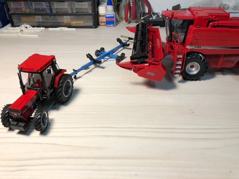

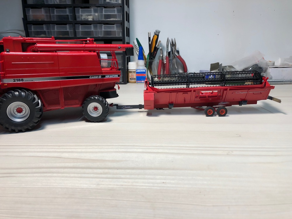

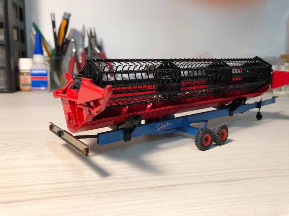

La suite ce soir avec les photos du chariot bleu quasiment fini et un petite scène avec la 2188.

Bonsoir à tous,

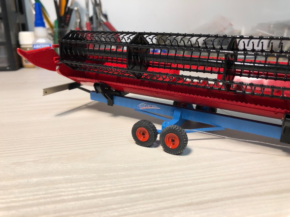

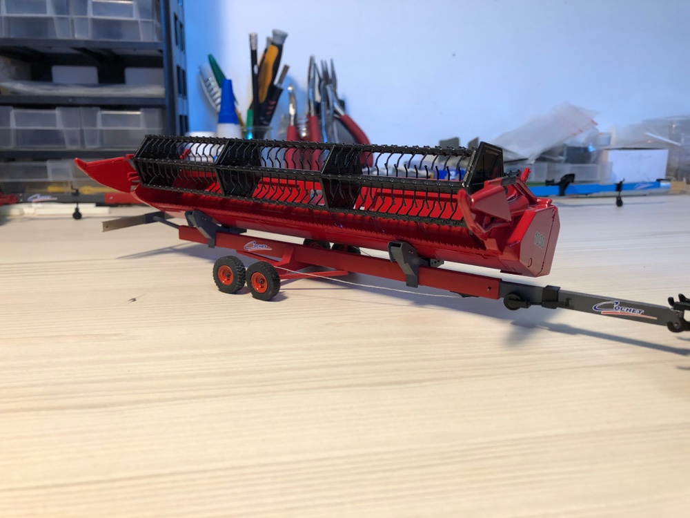

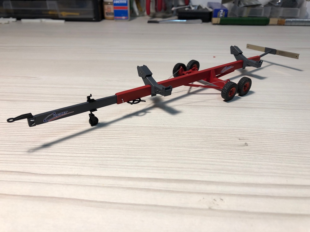

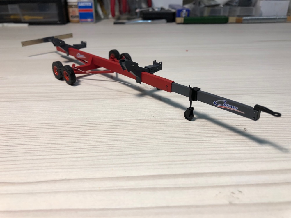

La suite ce soir avec maintenant le chariot aux couleurs Case IH pour s'accoupler parfaitement à la 2188.
On va retrouver sur ceux ci la flèche et les supports de coupe en gris, j'ai décider de laisser l'attelage, le frein à main et la béquille en noir, en me fiant aux photos et je le trouve pas si mal.
On peut voir sur mes photos que le câble de frein à était fait en fil à coudre mais il a était changé depuis en fil de cuivre, vous verrez des photos prochainement.
