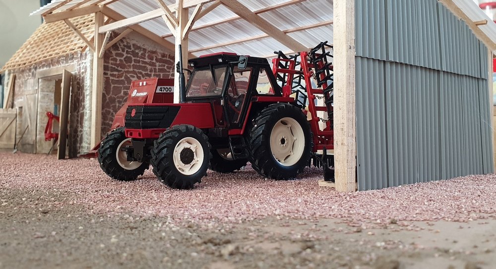

Bonjour,

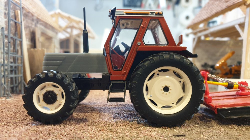

je me confectionne un fiat 88-94 à partir d'un fiat 100-90. Un modèle que j'ai vu régulièrement dans ma jeunesse et déçu de ne pas le trouver en vente en miniature aujourd'hui.

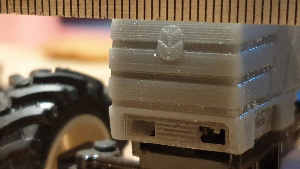

J'ai dessiné le capot et je l'imprime en résine par la suite. Il m'a fallu du temps pour arriver à quelque chose de correct.
Le plus dur, étant de se familiariser avec l'imprimante SLA et qui est différente des impressions PLA.

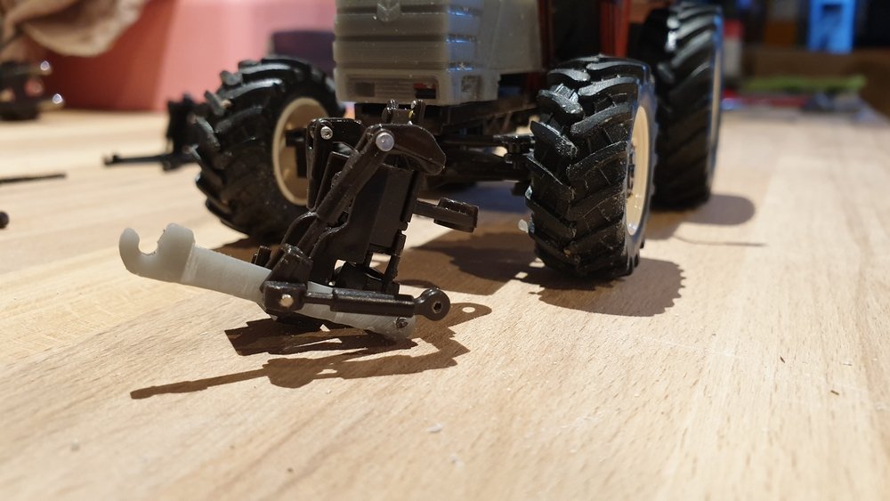

Au passage, j'ai refait l'attelage pour monter uniquement du 3 points.
J'ai même comme projet de le rendre radiocommandé mais ça, ça sera pour plus tard.

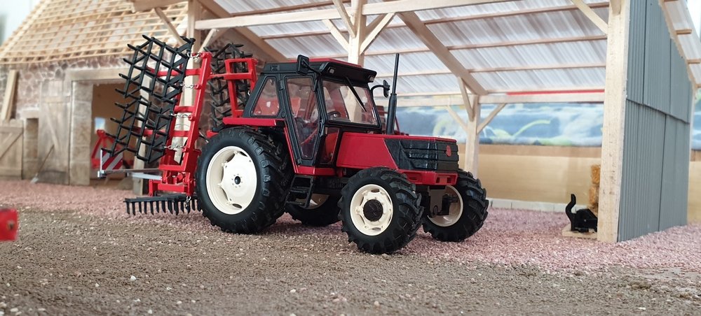

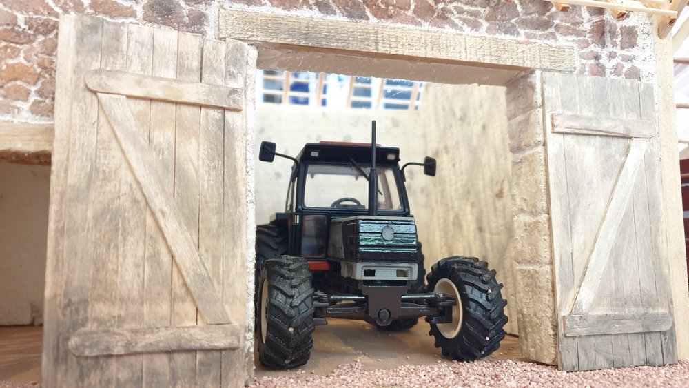

Reste encore un peu de peinture à faire (j'attends ce rouge fiat), les phares et il sera terminé.
PS : désolé pour les photos à l'envers, je cherche les raisons...

RV du 76 a écrit : ↑
mer. 29 juil. 2020 21:12

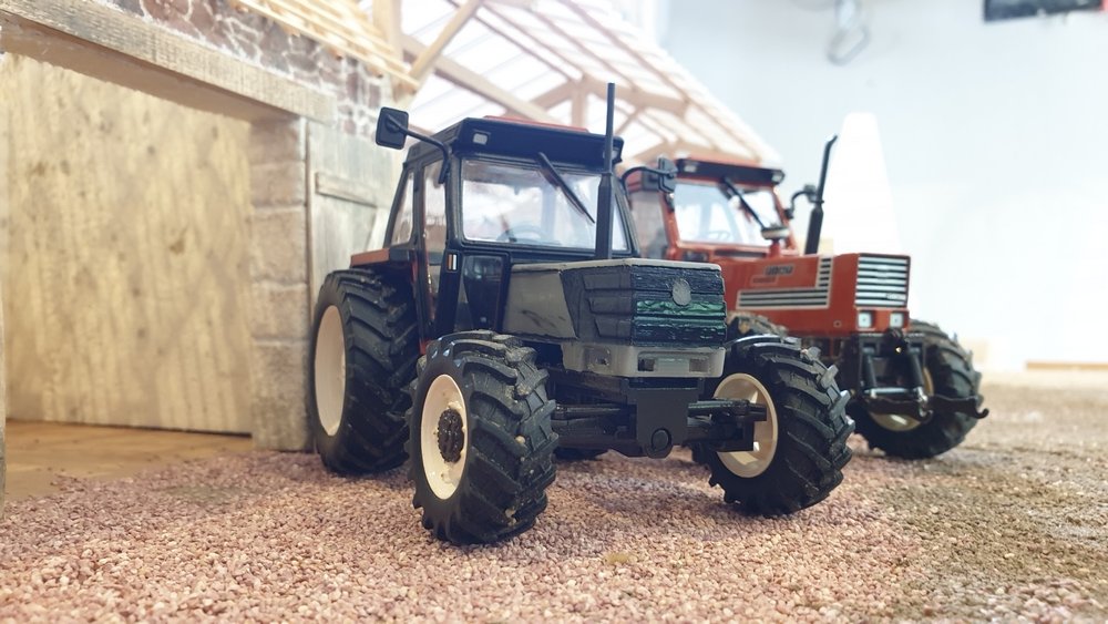

il est trop long ton capot ,le 88.94 est un 4 cylindre et le 100.90 est un 6 cylindre ,il faut raccourcir le chassis et ton capot .
Oui tu as raison mais dans l'immédiat j'ai mon 88-94.
Je vais le modéliser en 3D maintenant que j'ai la base et réajuster les dimensions.
