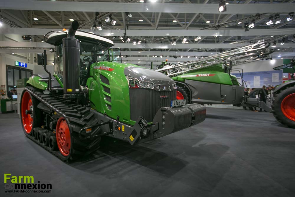

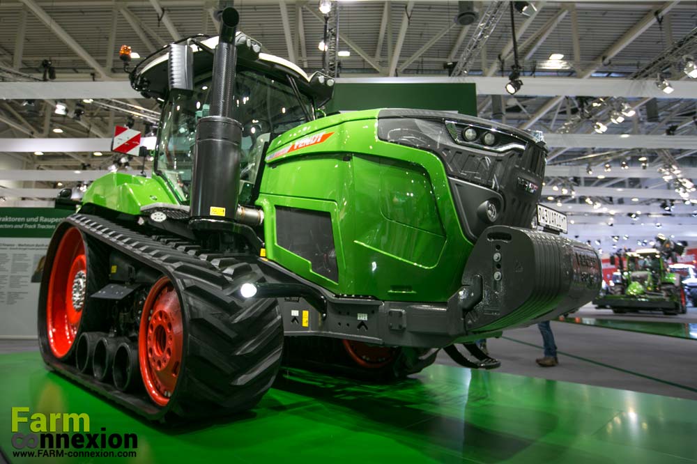

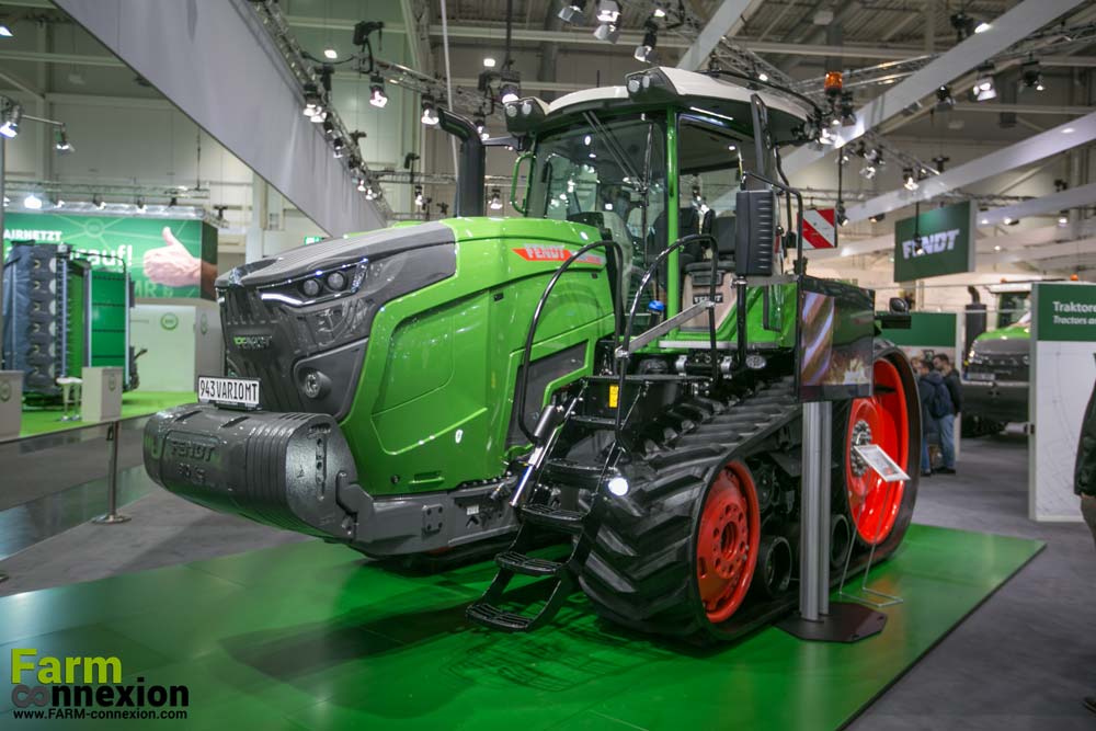

Vous n'êtes pas sans savoir que le groupe AGCO cesse la commercialisation de Challenger en Europe.
Les pulvérisateurs et chenillards sont confiés à Fendt.
Ce dernier ne reprend pas les MT700E dans l'état et a développé une nouvelle série de tracteurs à chenilles avec l'usine de Jackson aux USA.
Particularité, en plus d'adopter le look des 1000 à roues, la série 900 MT Vario emploie sa transmission.

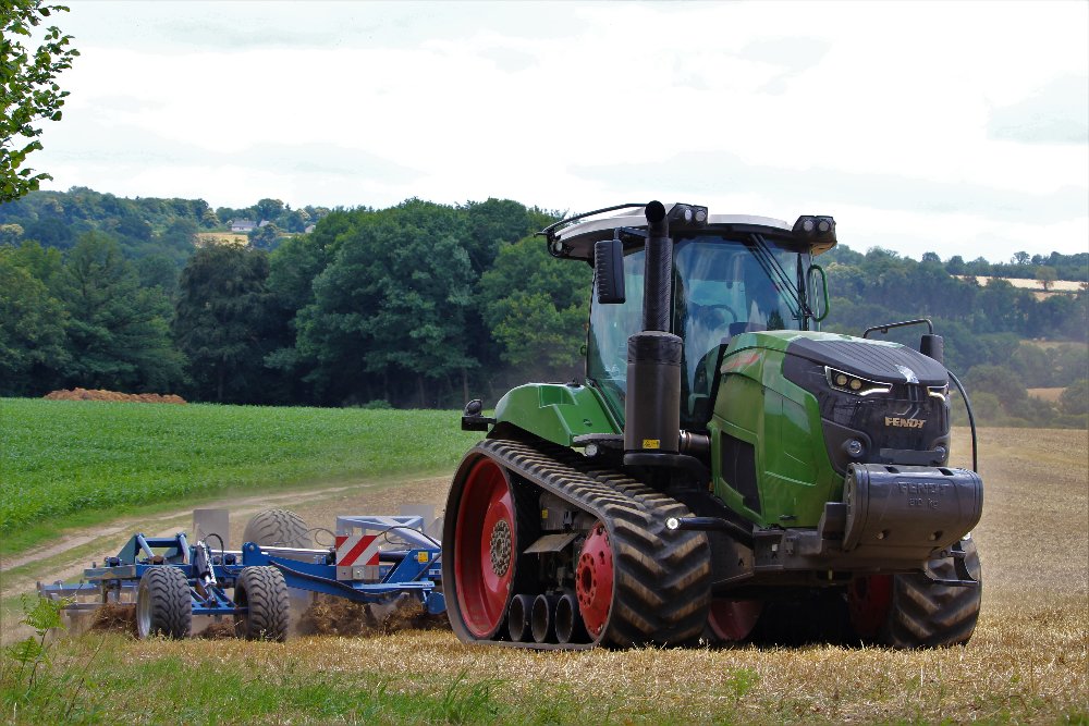

#5Et voici le nouveau Fendt 943 Vario MT en action avec un Köckerling Vector 700 !
