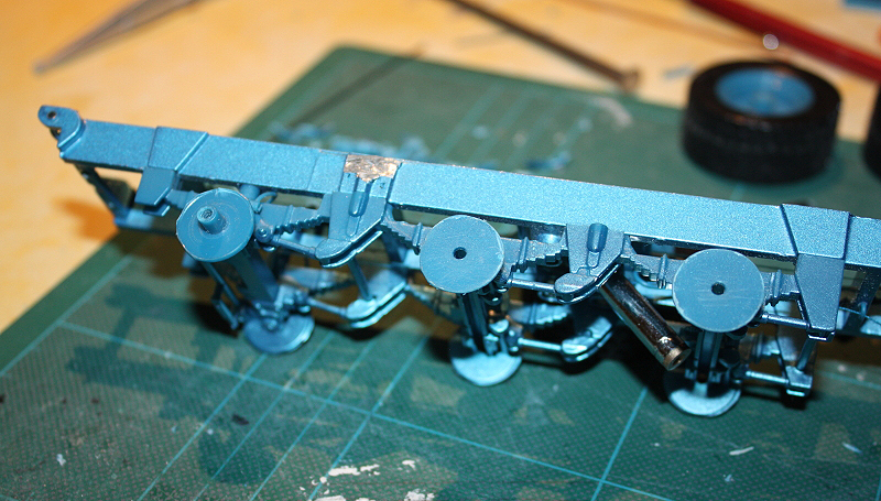

Le chassis:
Là où elle en est actuellement:
Je suis preneur de tout conseil sachant que c'est la première benne que je réalise, merci.

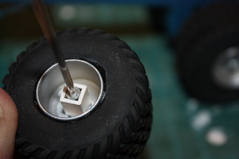

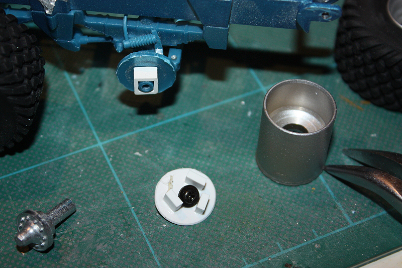

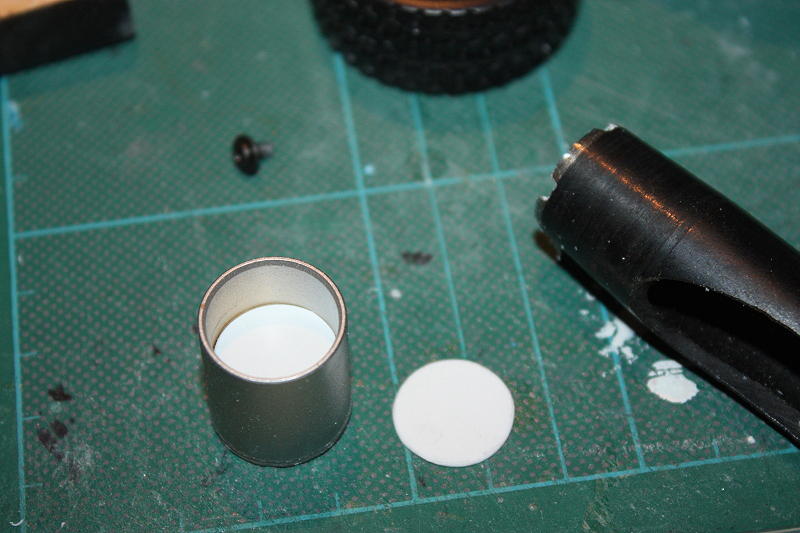

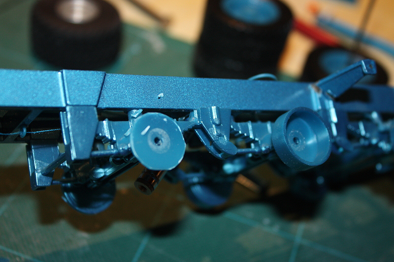

Maintenant, un petit problème se pose, les roues PMA32 ne rentrent pas sur le tridem de la Maupu, comment remédier à cela svp?
Tu ne va pas avoir 36 solutions à mon avis que de diminuer le diamètre de tes tambours de la tridem
Oui c'est ce que j'ai fait :) .
Merci Guillaume pour ton tuto sur la modification des essieux :humm: .
