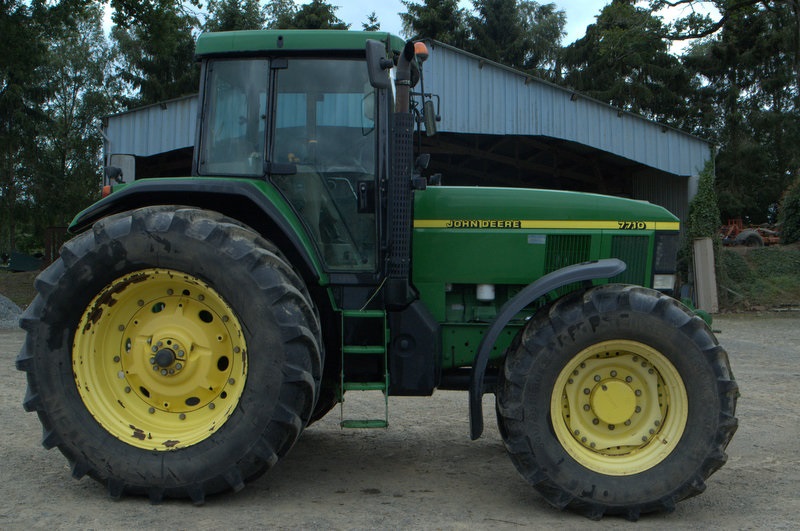

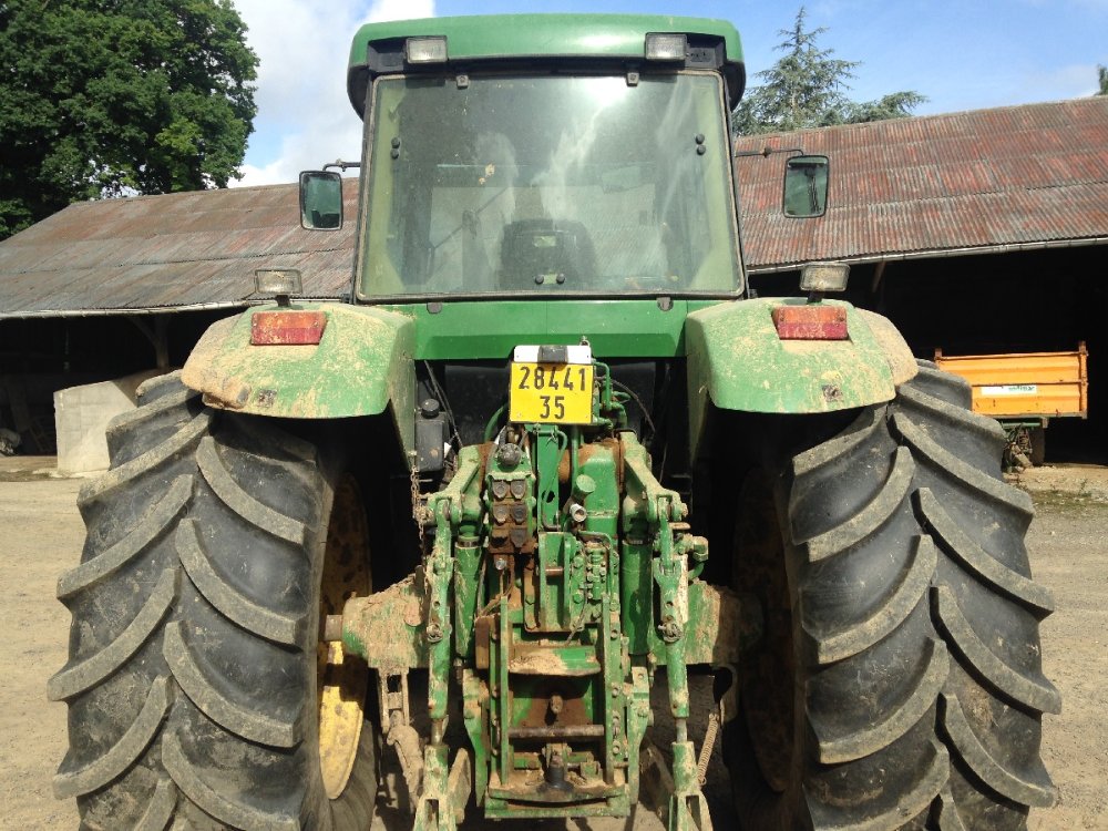

Salut à tous,

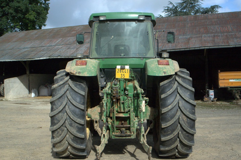

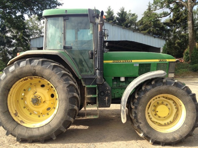

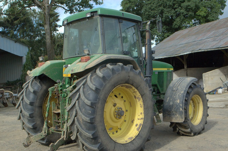

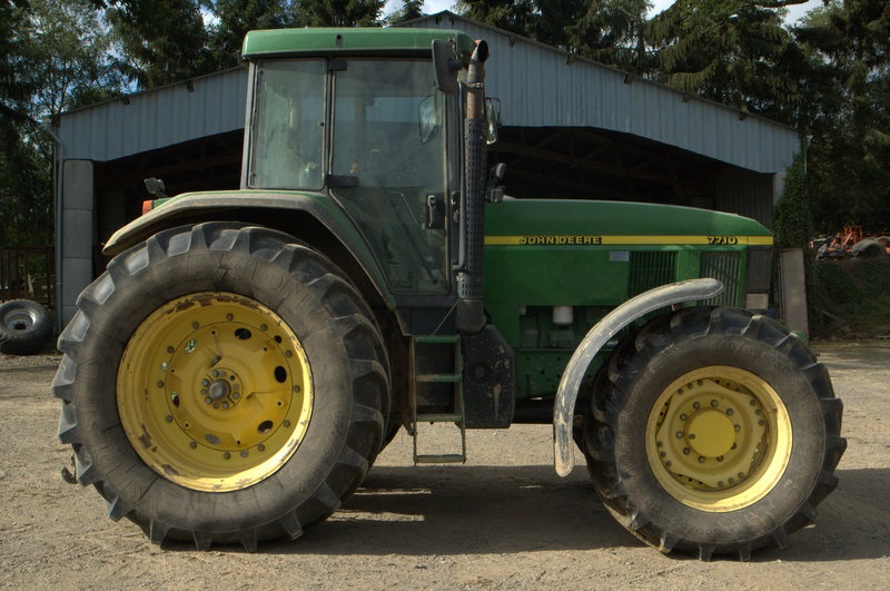

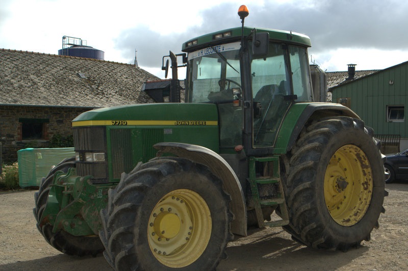

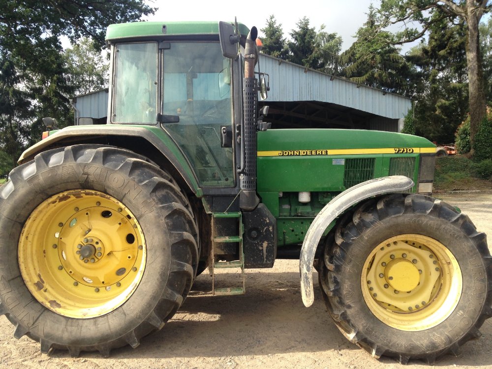

Je vous avais promis une rénovation d'un tracteur de légende, c'est chose faite !
C'est donc sur un John Deere 7710 de 2000 powerquad totalisant 8100 heures que j'ai "jeté mon dévolu" avec un plaisir non dissimulé !
Le tracteur était dans son état d'origine et à la fois bien entretenu et appartenant a un passionné le respectant et l'appréciant...forcément !
On fait comme d'habitude, un petit tour pour juger de son état et adapter les opérations à suivre.
A suivre...on m'appelle à la soupe ! :D

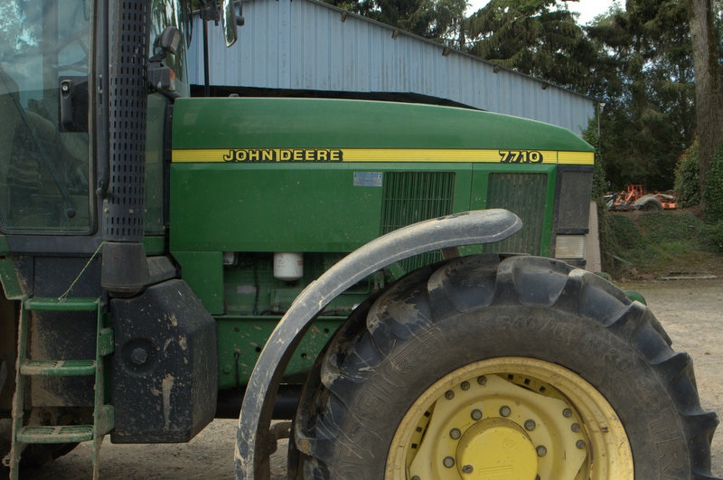

La rénovation de ce tracteur était une volonté de ma part afin de faire "de la référence".
Donc une rénov' "plaisir" ici, le tracteur a été acheté d'occasion et restera très certainement un bon moment sur cette exploitation.

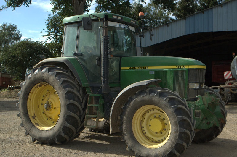

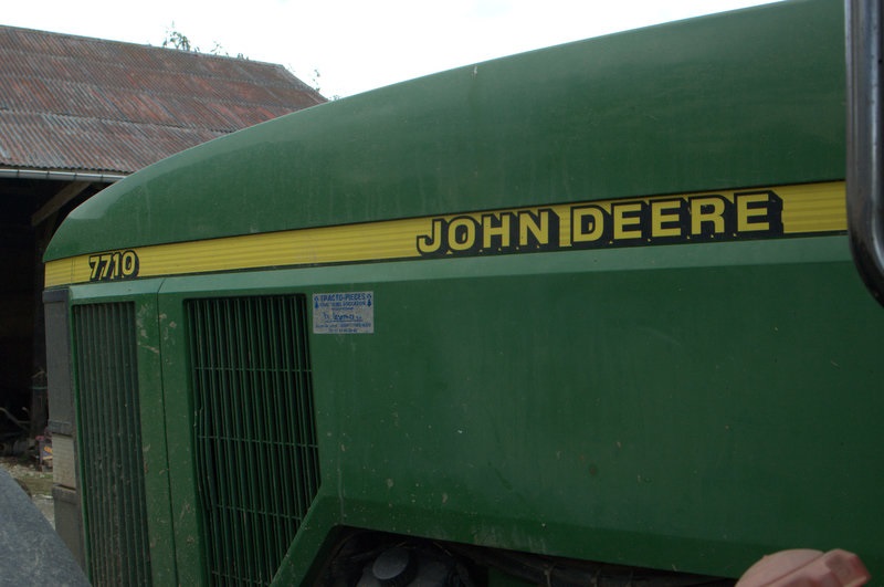

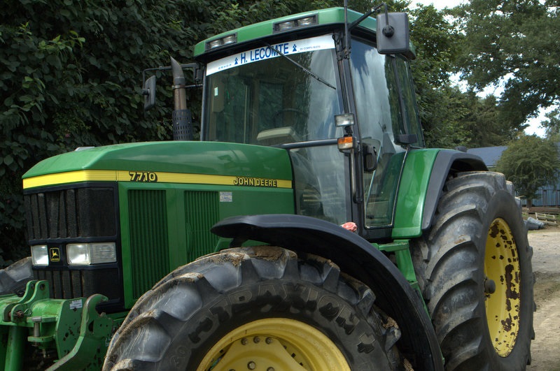

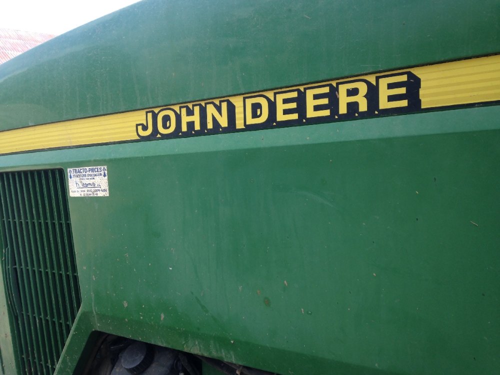

La suite...
Tracteur récemment bien chaussé en Vredestein Traxion+ 540/650
La peinture du tracteur est un peu terne et avec des coulures bien incrustées mais sans rayures, sans impacts ou manque de peinture...sur la partie carrosserie du moins...

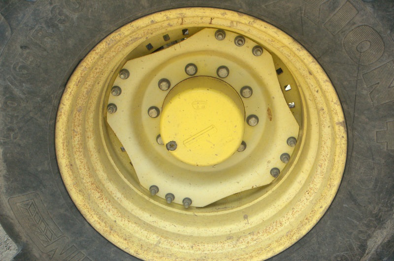

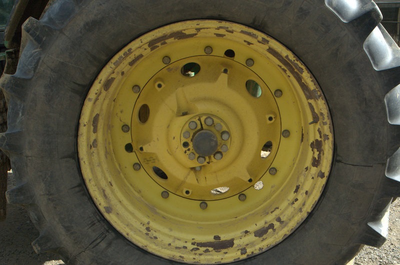

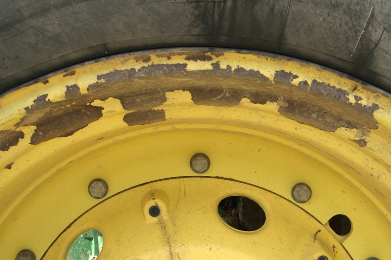

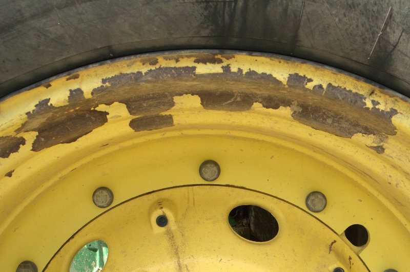

A ce stade mon seul véritable problème sur ce tracteur, c'était ça :
Et c'est pas la polisseuse qui pourrait changer grand chose...
Mais il y a un bon vieux dicton qui dit : "y'a pas de problèmes, il n'y a que des solutions" ! et je l'aime bien celui-là :)

Vous l'aurez compris l'état des jantes m'a rapidement fait comprendre qu'il me fallait faire une peinture.
Le propriétaire m'a même clairement formulé le souhait de faire une peinture sur les 4 jantes car restaurer la partie carrosserie et laisser les jantes dans cet état...ça n'aurait pas été du boulot.

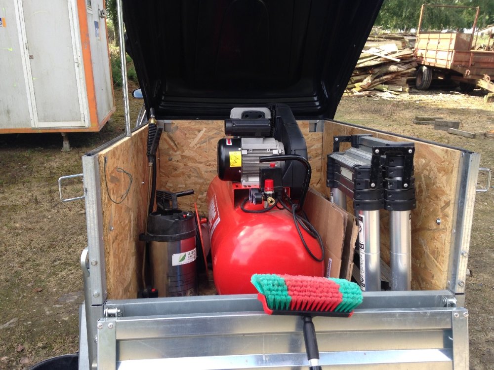

J'ai donc décidé de faire un petit investissement pour rendre mobile mon compresseur :
Une petite remorque bagagère sur suspension hydraulique que j'ai faite rehausser (pour loger le compresseur) et plaquée OSB avec un capot de toit étanchéifié.
Le compresseur avait été acheté pour faire tourner le pistolet de nettoyage "tornador" très gourmand en air, mais j'avais également l'intention de me mettre à la peinture.
J'ai même un peu de place de part et d'autre du compresseur pour embarquer du matériel afin de ne pas surcharger le break devant.
Quelques dernières photo avant le passage à la douche bien méritée !

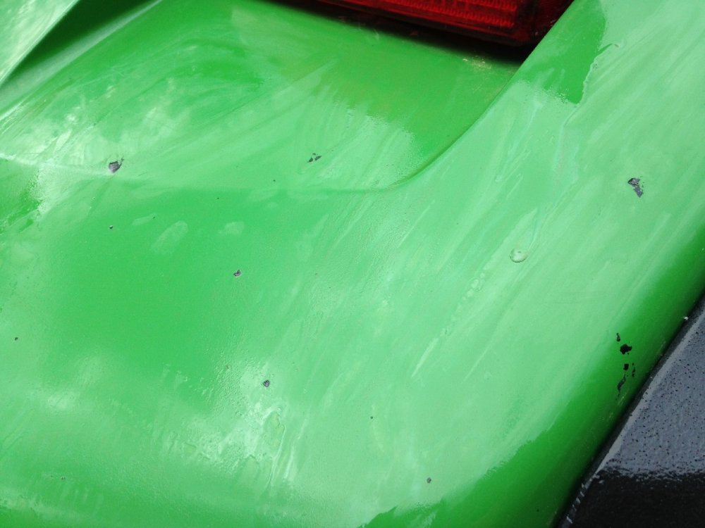

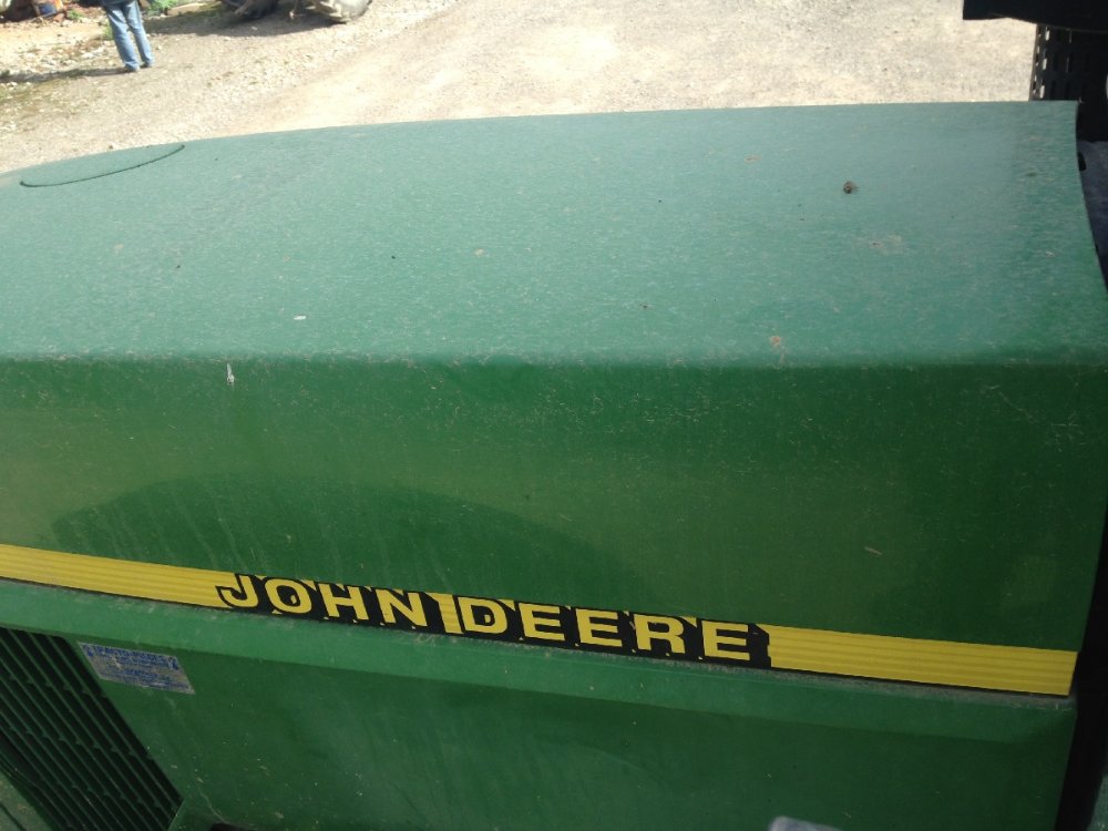

C'est une fois le tracteur lavé, qu'apparaissent au grand jour les défauts !
Et une inspection (aidée d'une météo clémente) s'impose donc !

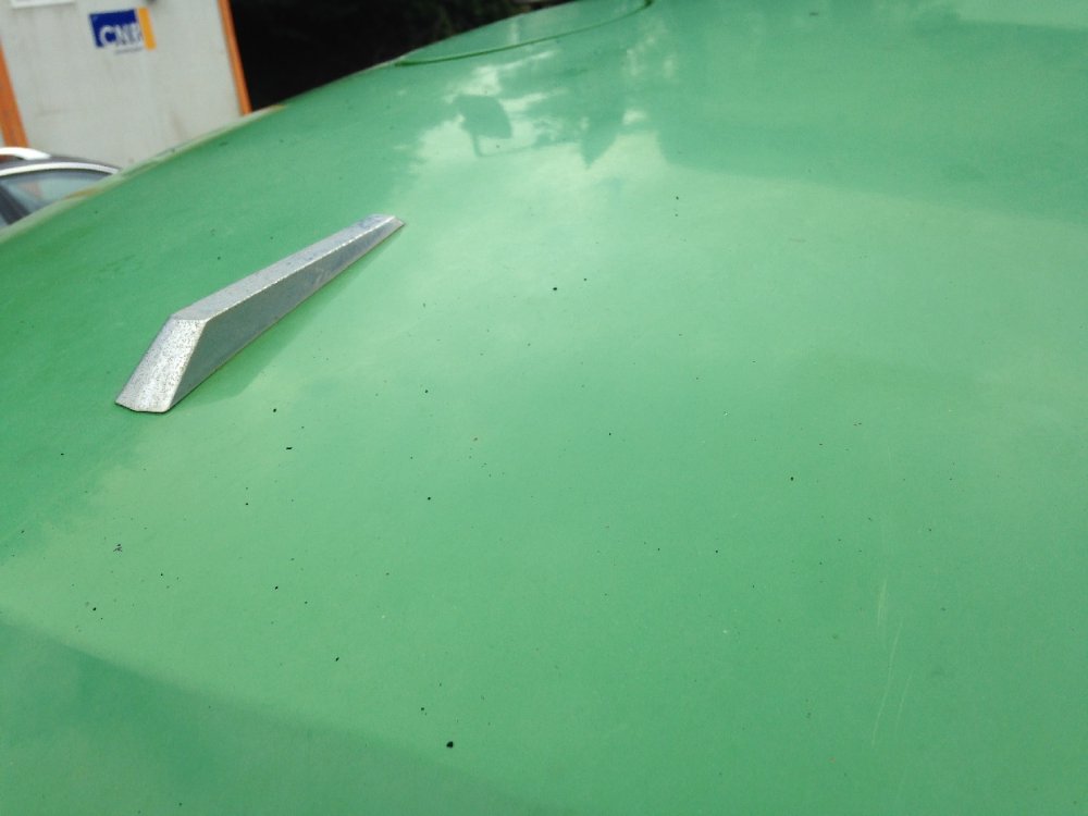

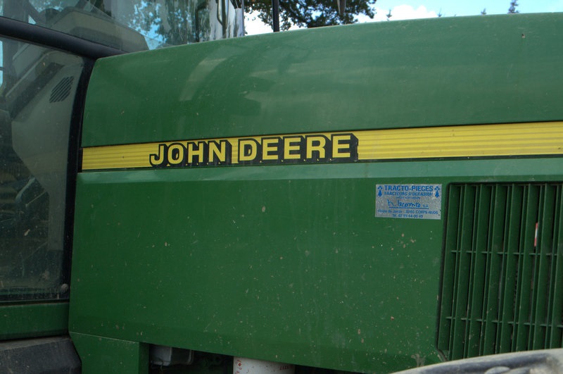

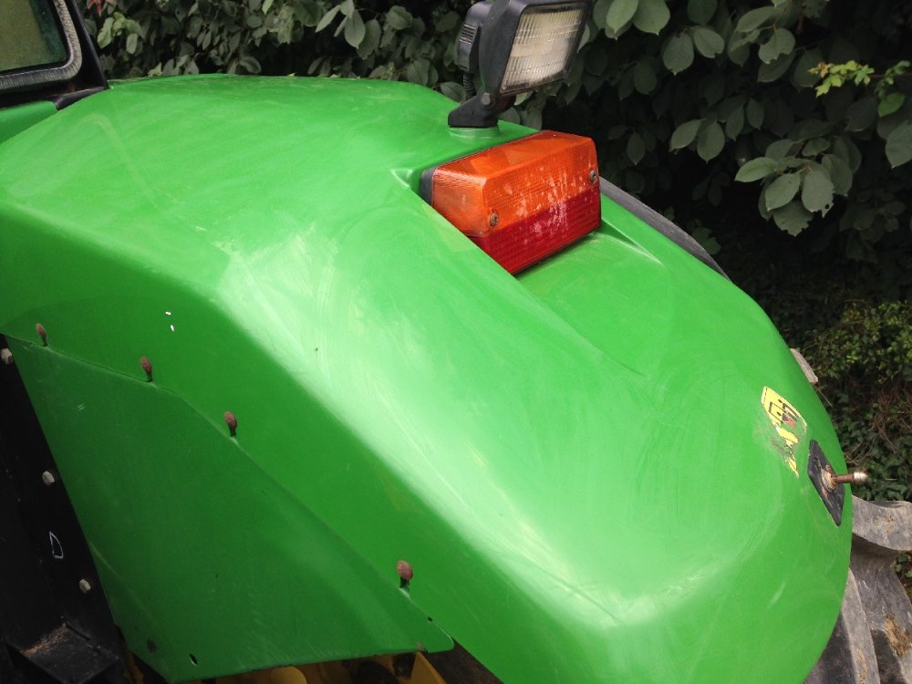

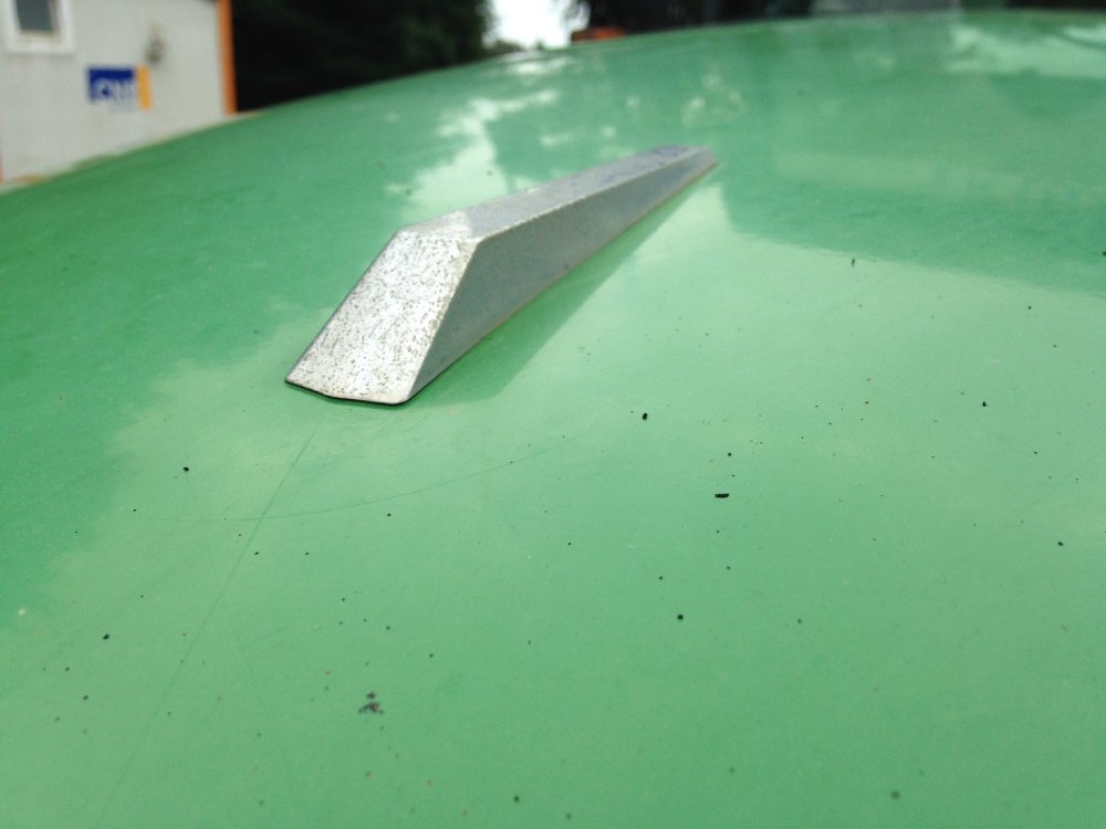

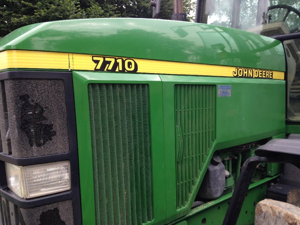

Voici le capot :
Et le moins qu'on puisse dire c'est qu'il y a pas mal de goudrons et autres résidus très accrochés à la carrosserie...
Le dégoudronnage et la décontamination s'avèrent ici obligatoire avant d'envisager le polissage.

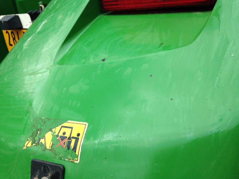

Les ailes arrières bien impactées de goudron :
Et la voici TOTAL...ment débarrassée de cet hydrocarbure ! :-)
Le capot et les ailes sont donc maintenant prêtes au polissage.
Le tracteur a été correctement rincé puis remisé sous le hangar pour attaquer les jantes.
Et pas une mince affaire car les jantes arrières sont bien malades et la peinture se décolle à de très nombreux endroits avec une progression inévitable de la rouille.
