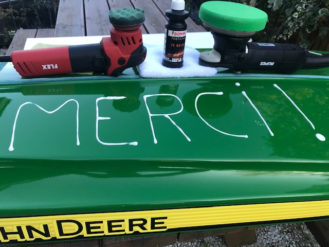

Et on avance !

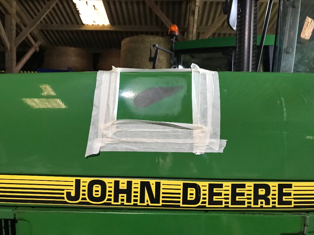

Le polissage a permis d'éliminer la surépaisseur de retouche à la bombe mais pas la brûlure ...
La zone noircie est complètement "à coeur" donc le polissage n'y peut plus rien... (grr)

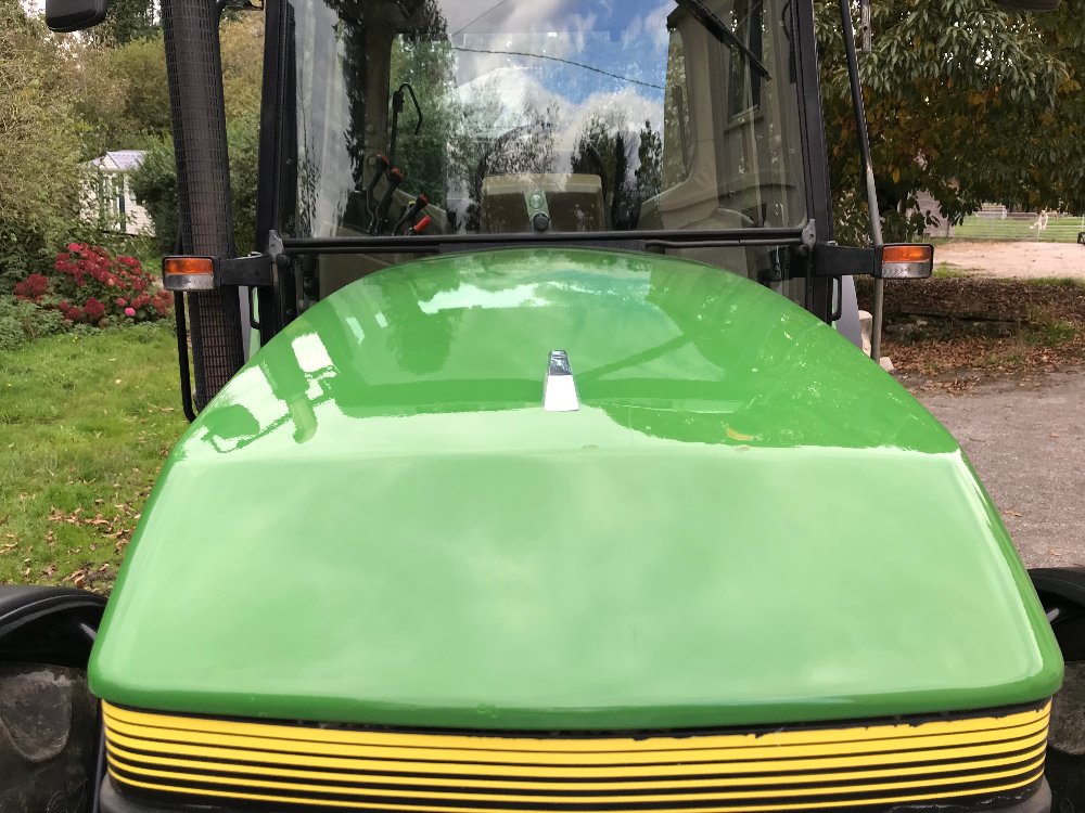

Alors retouche au pistolet et cette même retouche sera ensuite légèrement polie pour atténuer. Encore bravo au chauffeur <ok>

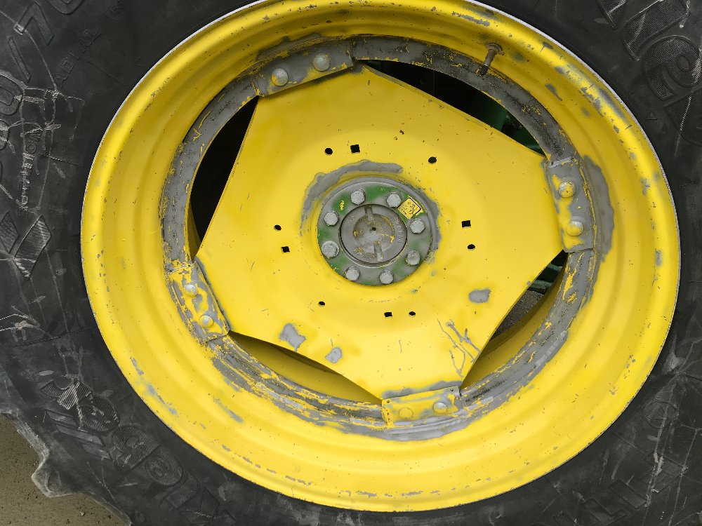

Un peu moins de photos pour la suite, il fallait avancer davantage.

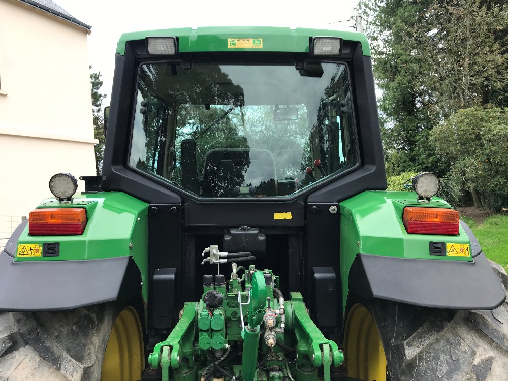

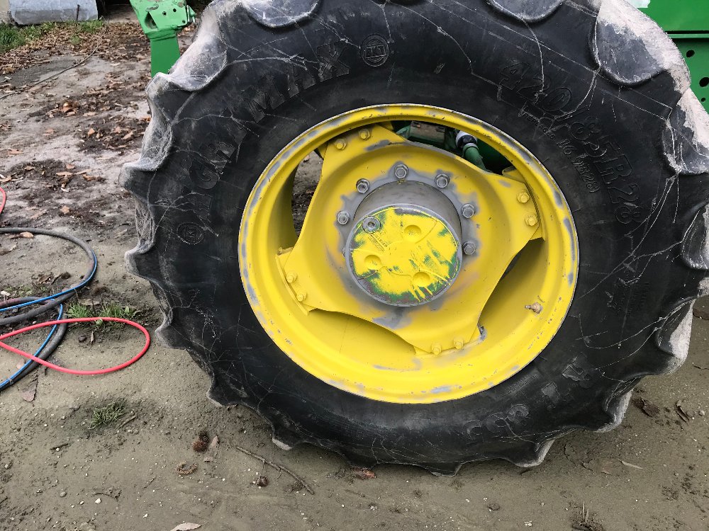

Poncage d'accroche des 4 jantes, puis dégraissage puis apprêtage et 3 couches de peinture JD
Comme d'habitude, traitement anti-rouille calandre, rénovation des plastiques; etc...
Et une bonne prépa cabine :

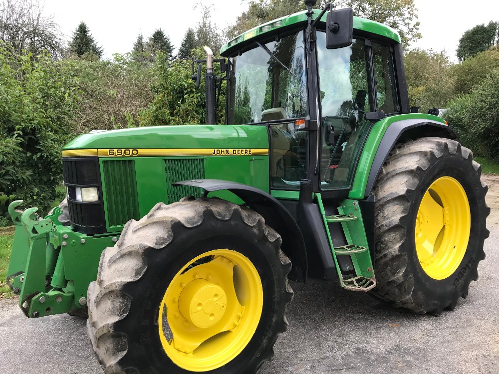

Allez c'est bon, on peut sortir la bête...d'autant qu'il pleut pas :D

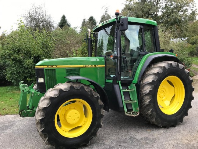

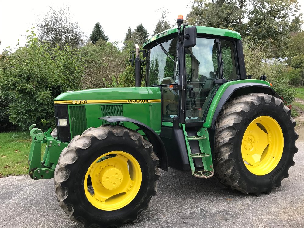

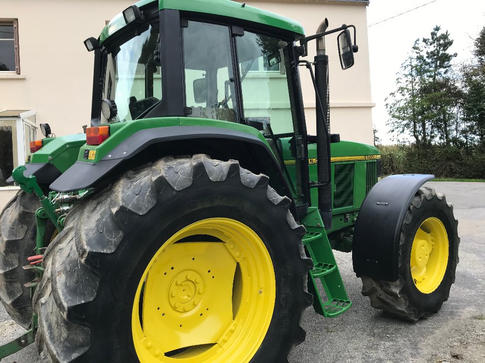

Finish !
#824

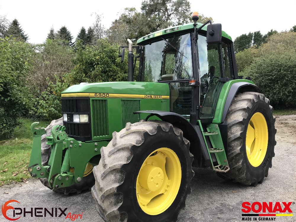

Fin...pour celui-ci en tout cas !
Un grand merci à son propriétaire pour cet excellent accueil ! belle rencontre <ok>
