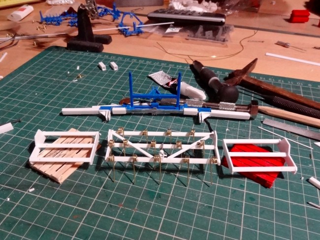

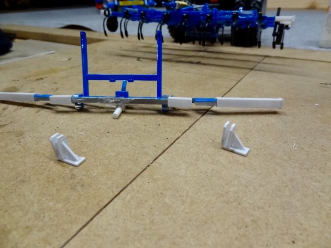

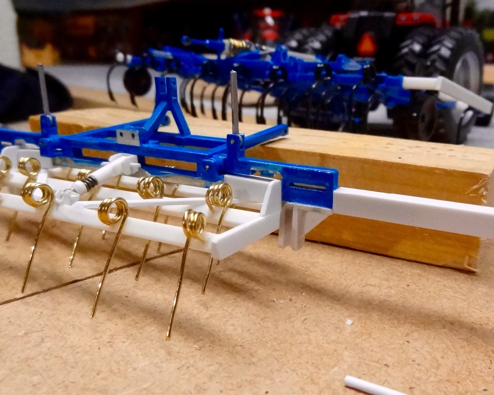

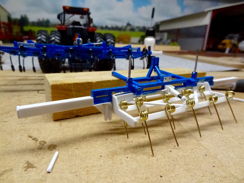

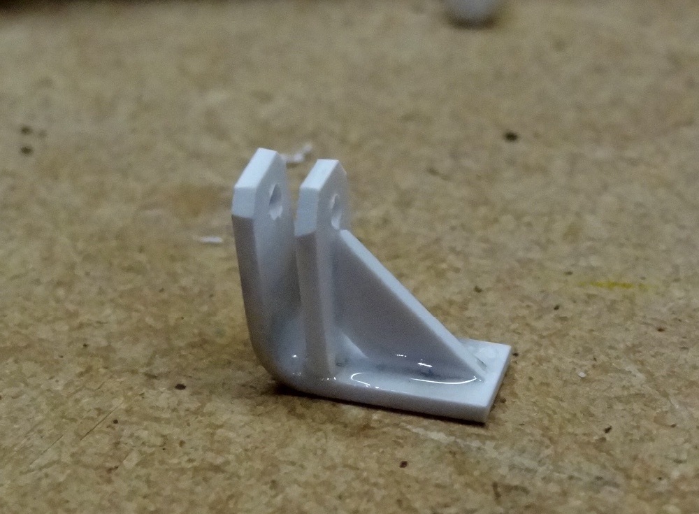

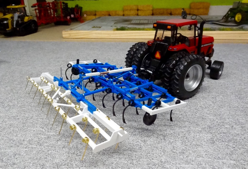

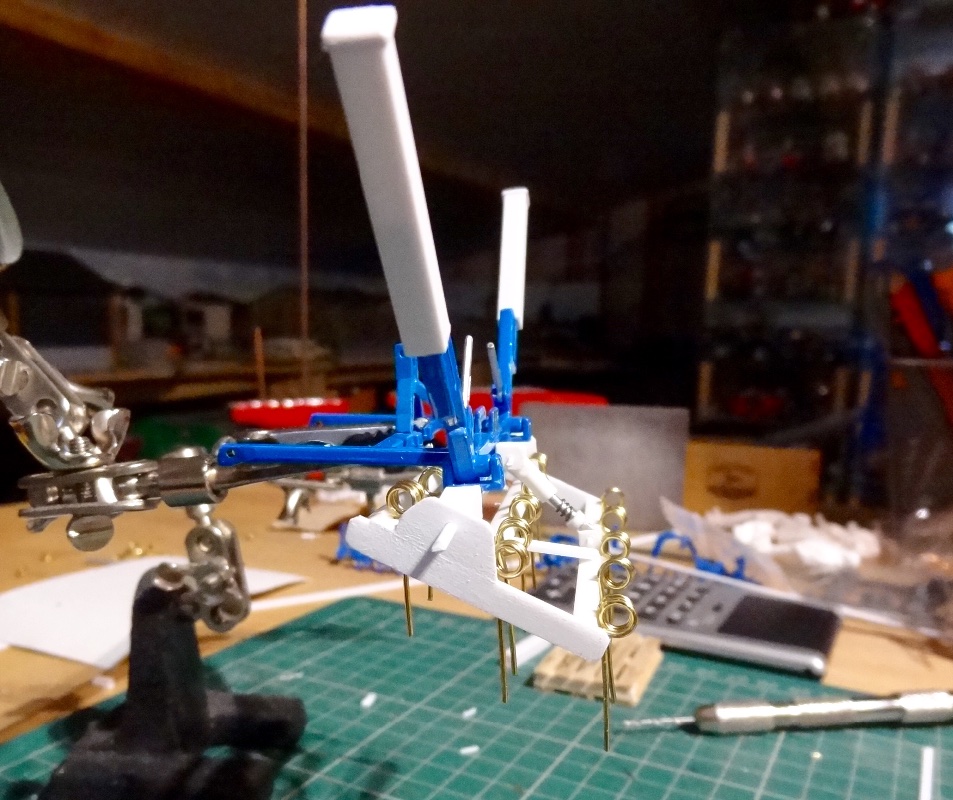

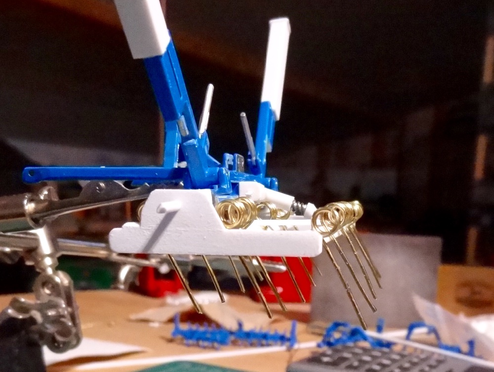

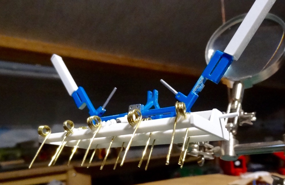

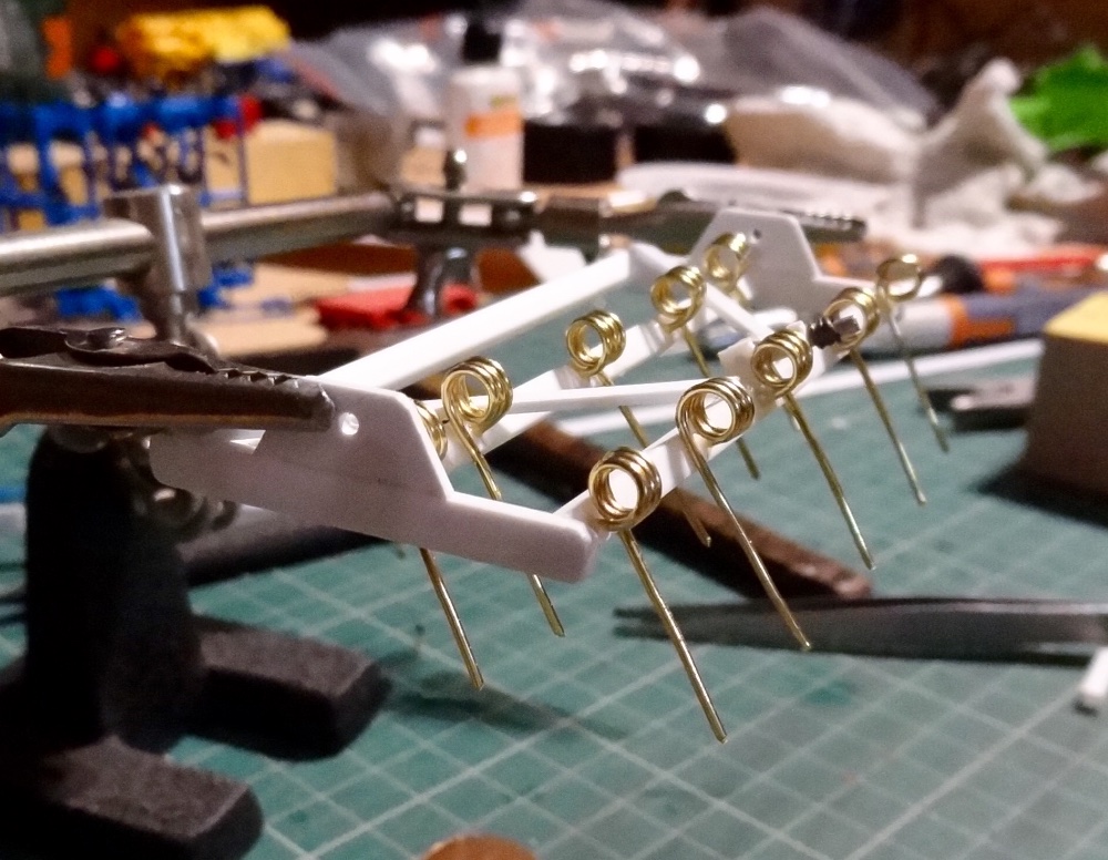

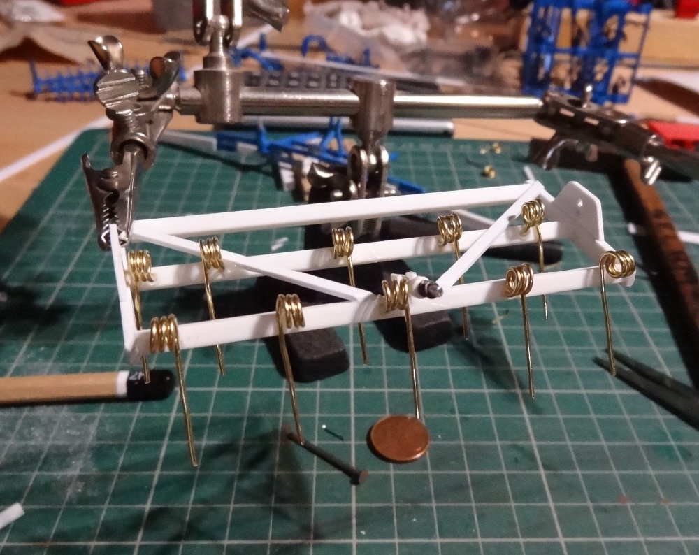

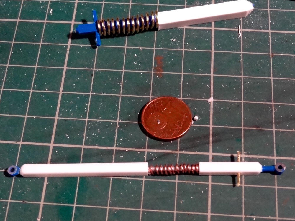

#462Bon apres àvoir été vérifier 2 -3 bricoles sur le modele echelle 1 je decide de deplacer les points de fixation...
Je veux que cela fasse comme en réel ,que quand on lève le Dechaumeur ,les peignes partent en arriere,l'articulation étant au milieu cela marche pas.
Je la déplace à l'avant du bâti comme en réel et cela fonctionne ,du coup ça me va mieux...
,il a donc fallu refaire une barre de poussée plus longue...

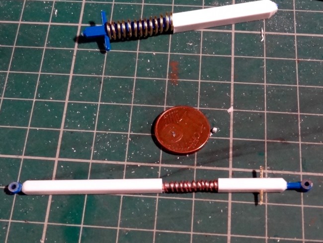

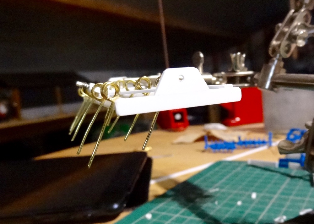

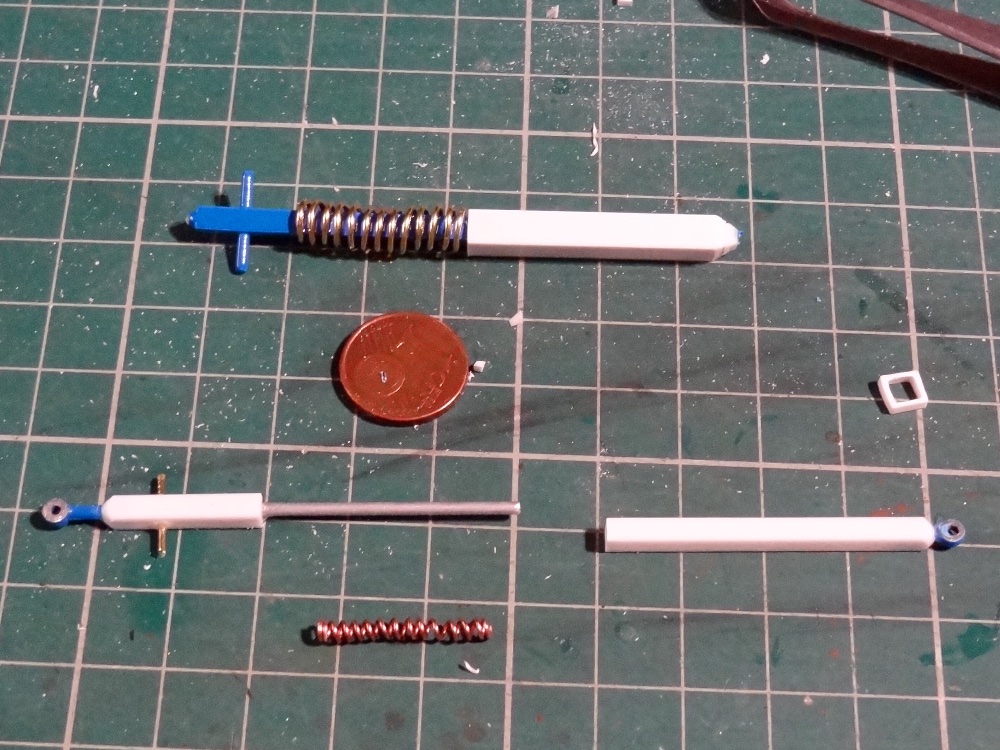

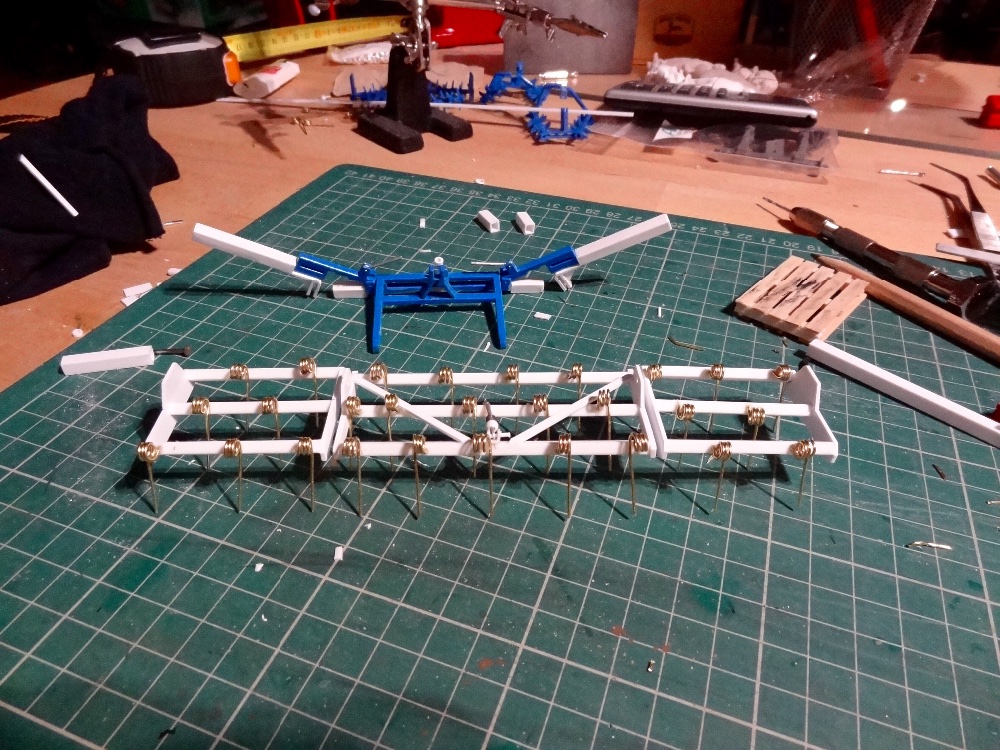

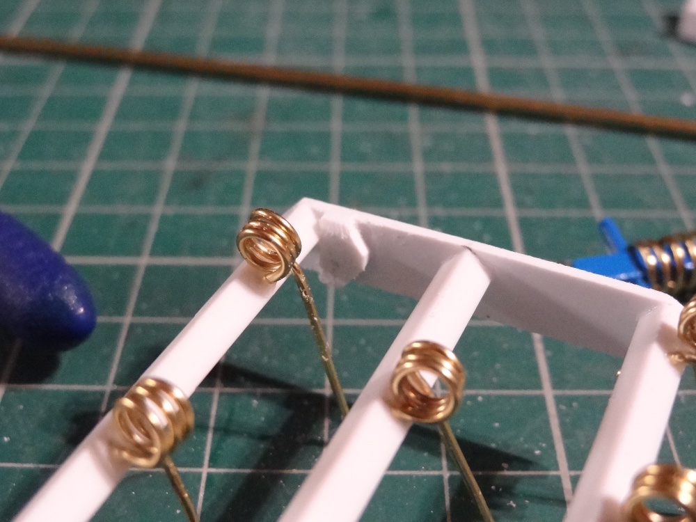

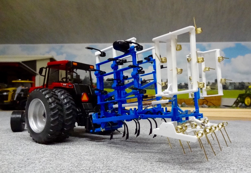

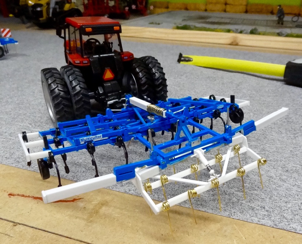

#464Joli travail Laurent .

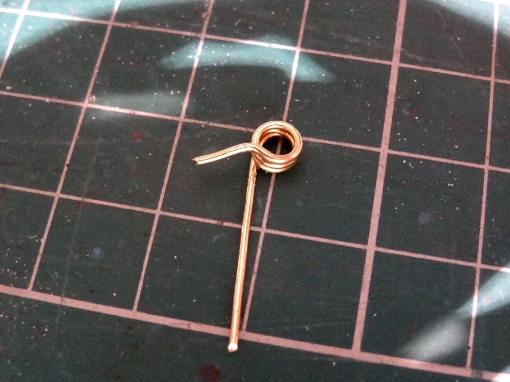

Pour ta barre de poussée ,pourquoi tu n'est pas partit sur l'idée d'un ressort de stylo (4 couleurs ) par exemple, qui aurait étè moins choquante a mon idée, car bien plus fine ?
Celà n'enléve rien a la qualité de ton travail
#465Tu parle de la grande je suppose
oui je pense que je la referai en section moins grande,ou ronde,je verrai à la fin

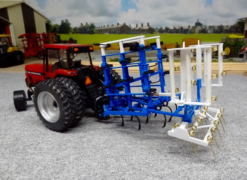

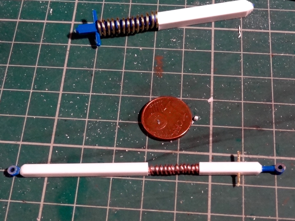

#468Merci à tous

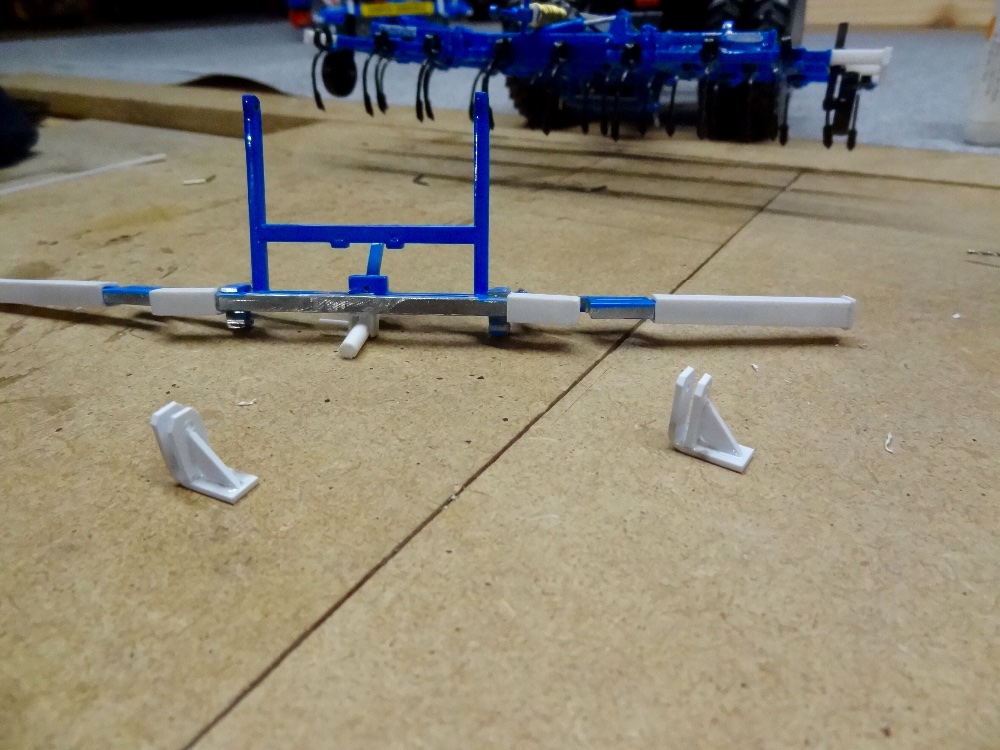

Suite avec la construction des Côtés et j'ai refait la barre de poussée donc,carré plus petit et un petit ressort fait en cuivre,c'est vrai que c'est mieux...

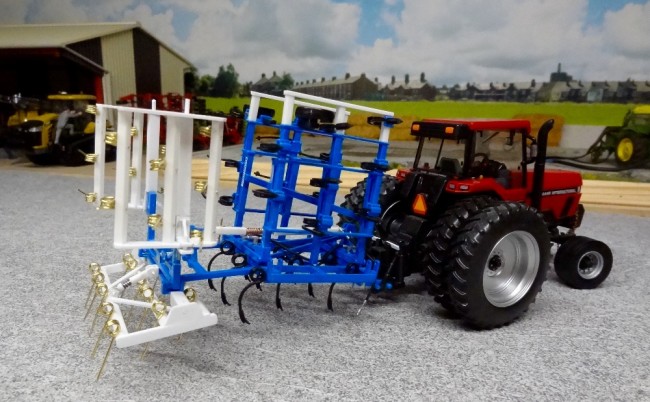

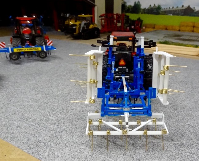

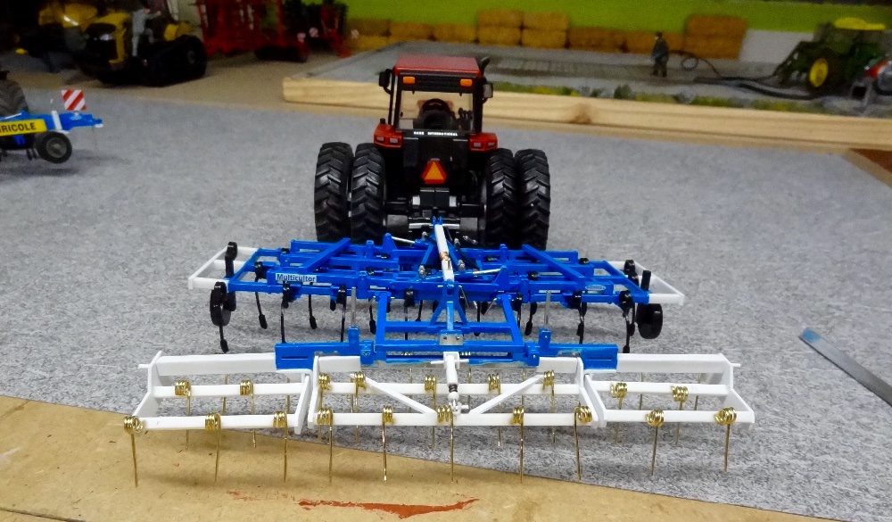

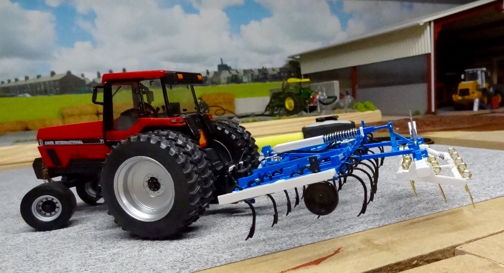

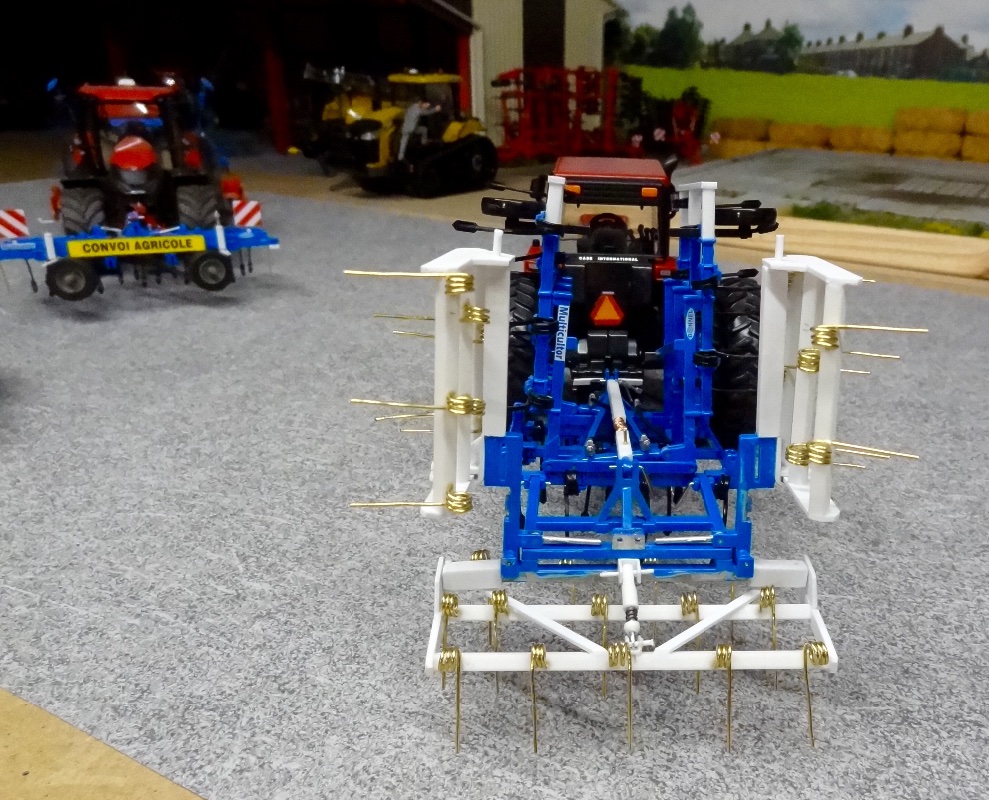

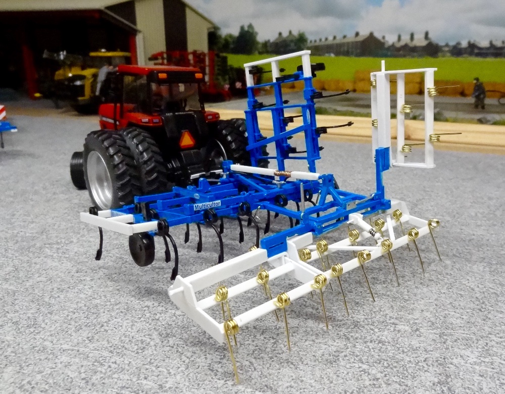

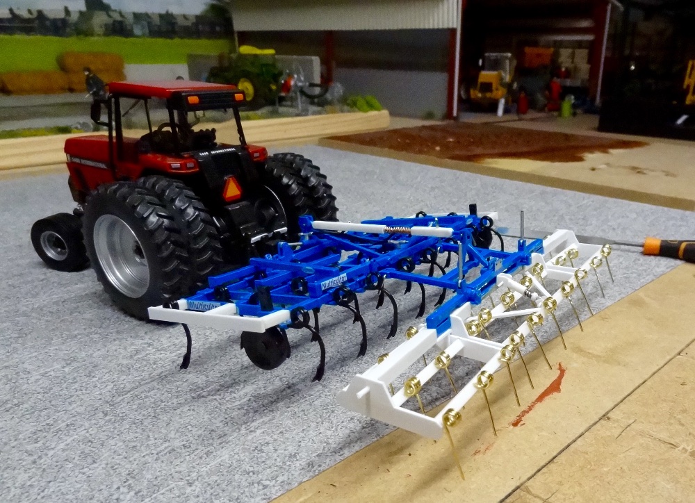

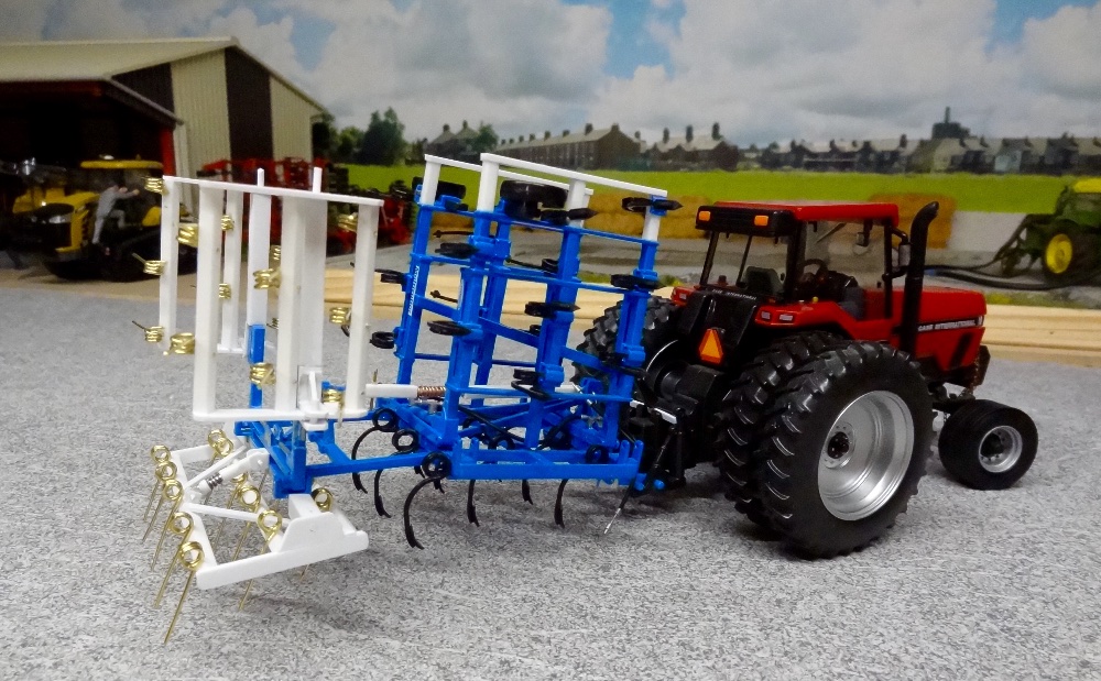

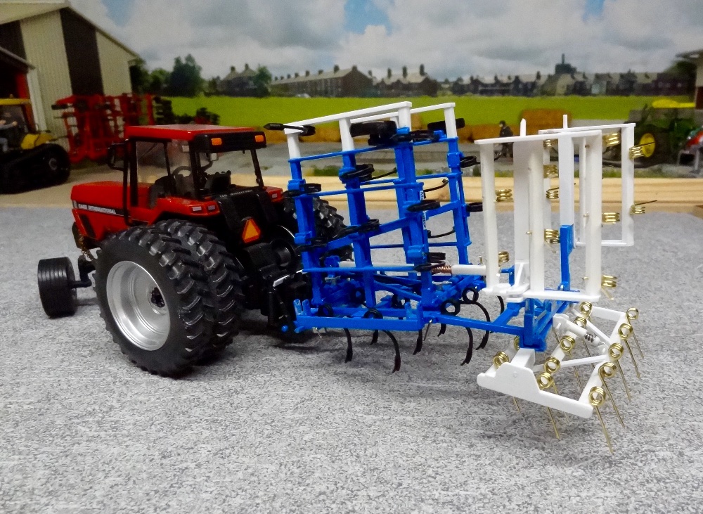

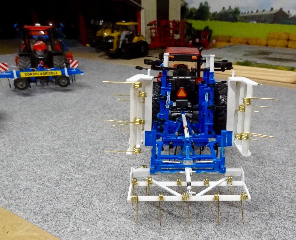

#469Resultat final
Je suis content,grâce à ma barre de poussée sur ressort cela part bien en arriere quand on lève l'outil,comme sur le vrai !
Restera à faire la peinture quand il fera meilleur,et que j'aurais decidé la couleur
