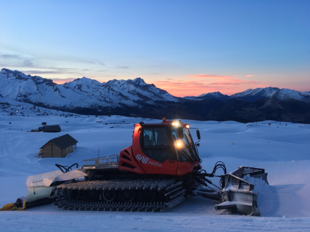

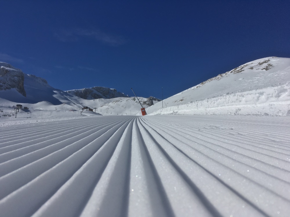

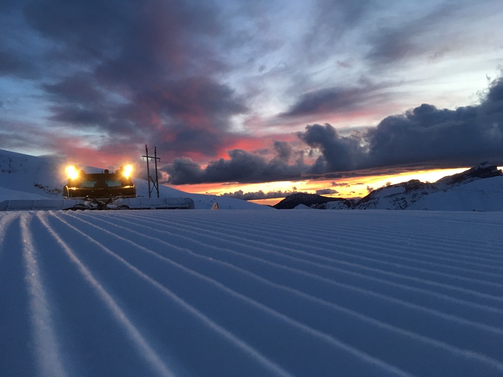

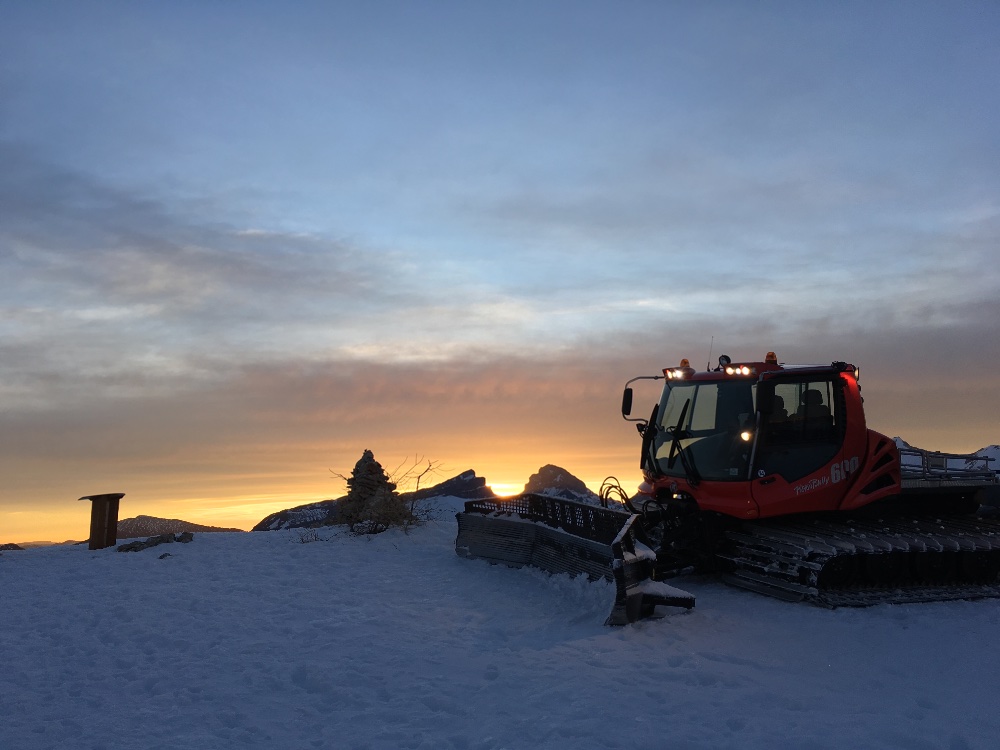

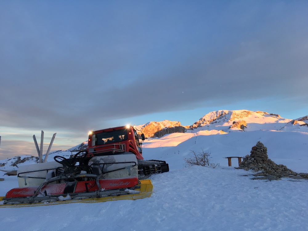

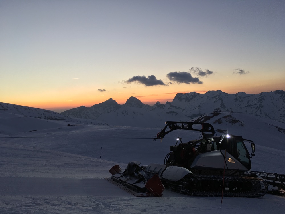

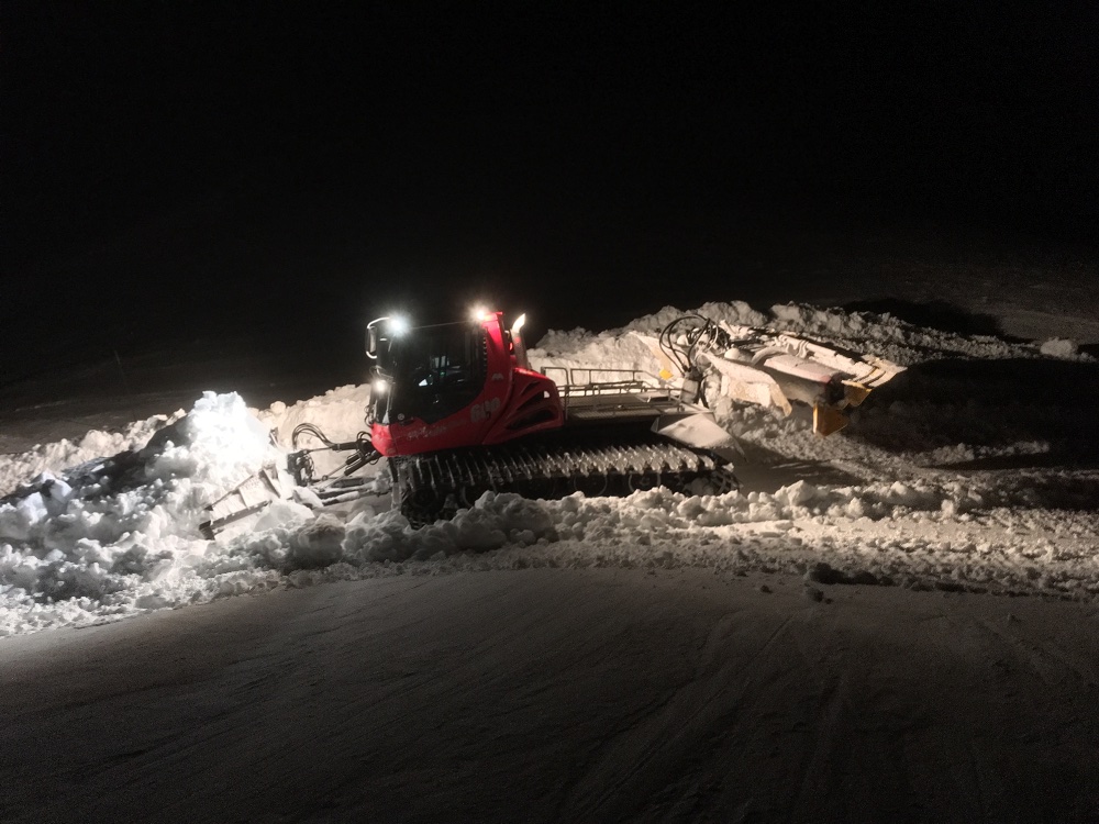

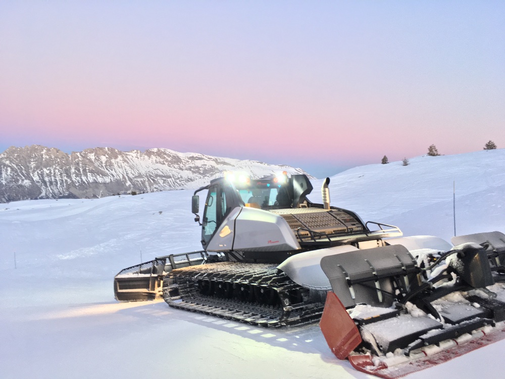

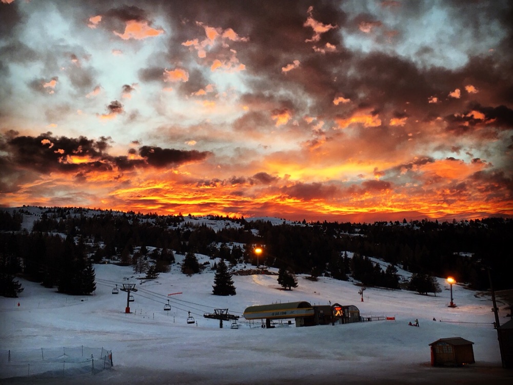

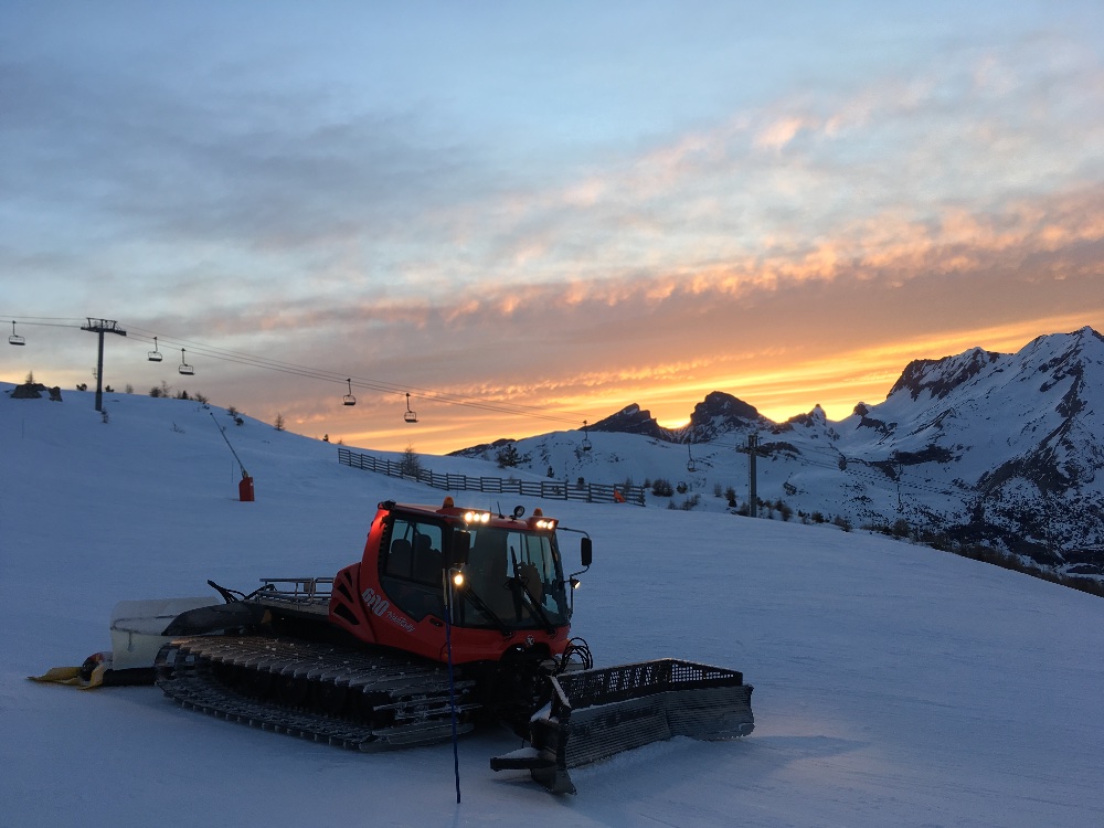

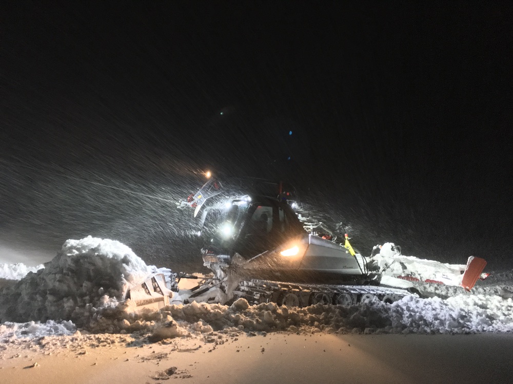

Quelques photos de ces derniers jours!!!

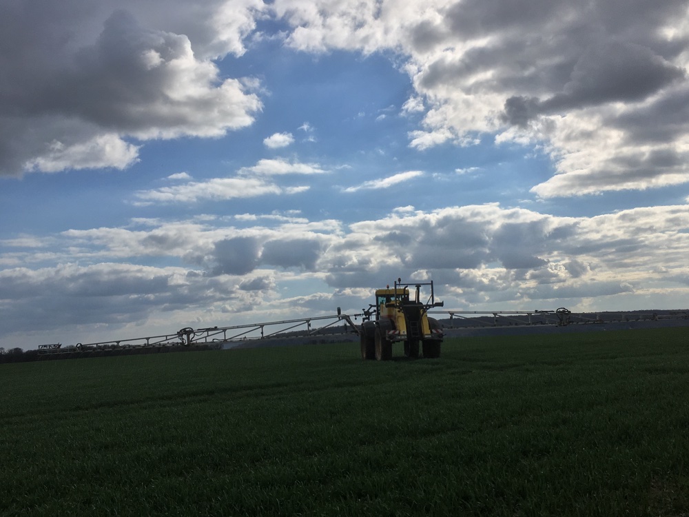

Voilà la saison touche à sa fin pour moi, dernière nuit ce soir et retour demain dans la plaine pour une semaine qui s’annonce chargée!!!
