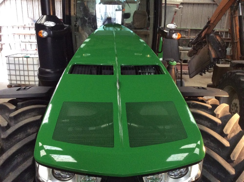

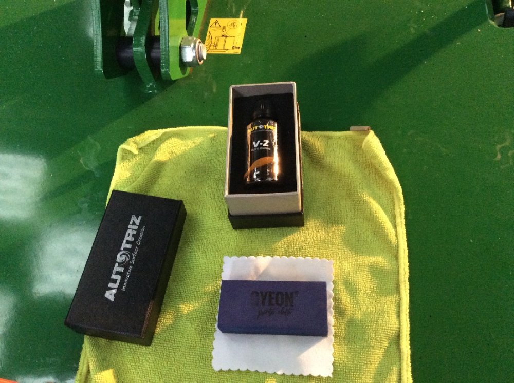

Voici donc la protection céramique :
Ici il s'agit donc d'appliquer à la main et à l'aide d'un applicateur (9X4cm) recouvert d'un carré en suedine (10X10cm) le produit ici dans un flacon de 50ml.
Le traitement appliqué est d'une durabilité donné pour 3 ans.
J'ai au préalable bien dégraissé les surfaces (capot et ailes ar) avant l'application.
Il faut travailler par zones (ex 30X30cm) en versant quelques goutes et travaillant en passes croisées.
L'essuyage est très important au risque de laisser des traces.
La fine couche de céramique se "polymérise" au bout de 8 à 12 heures selon température et hygrométrie extérieure.
Disons que c'est un peu comme la peinture, c'est sec au toucher rapidement mais réellement sec à cœur plusieurs heures plus tard.

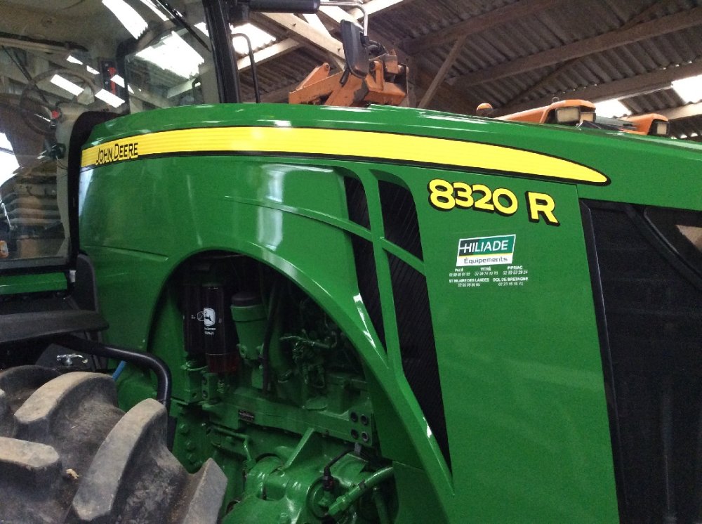

Le but n'est pas d'obtenir une brillance extrême (ce qui n'a pas une véritable utilité) mais plutôt de faciliter le lavage du tracteur par la suite, éviter la décoloration aux UV, faire barrière aux différents produits pouvant agresser la peinture, créer une résistance aux éventuelles griffures de branches, ect...
Vous me croirez ou non mais la consommation de produit a été plus faible que sur une voiture c'est à dire environ 30 ml pour ce 8R.
Il est possible d'appliquer plusieurs couches pour améliorer la durabilité mais j'ai volontairement mis qu'une seule couche pour évaluer la durabilité en conditions réelles.
J'y ai passé environ 6 heures.
Je précise ici qu'il est indispensable de se protéger avec masque (un vrai) et gants pour utiliser ces produits.

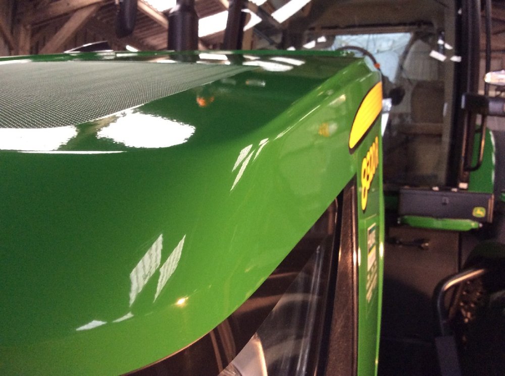

Voici le résultat :

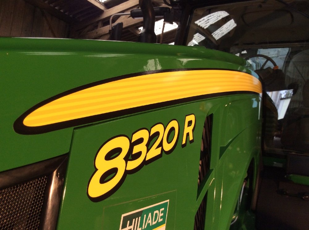

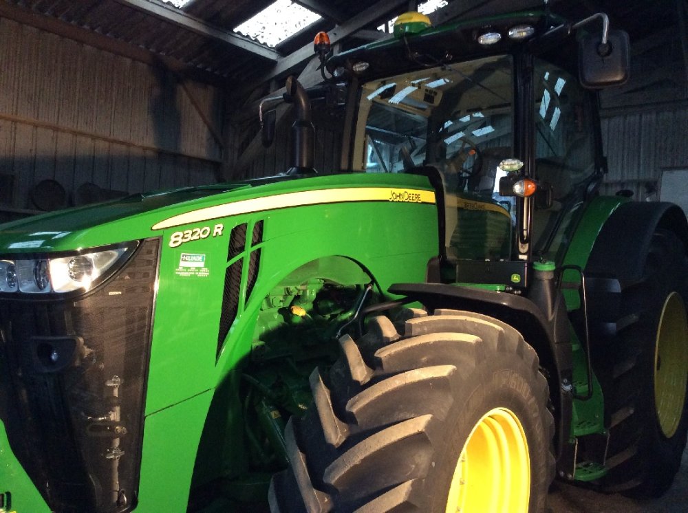

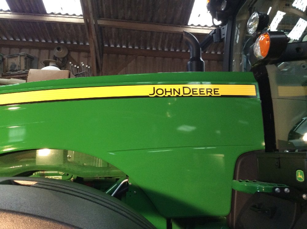

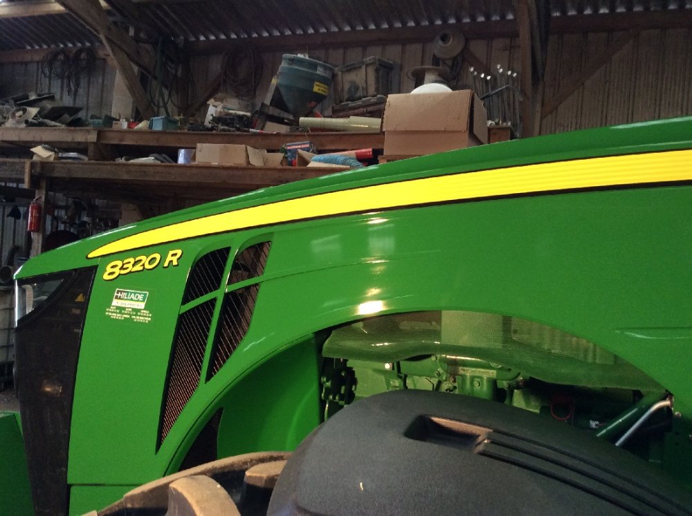

Le traitement céramique "relève" la brillance en apportant un effet "gloss" sympa à la peinture.

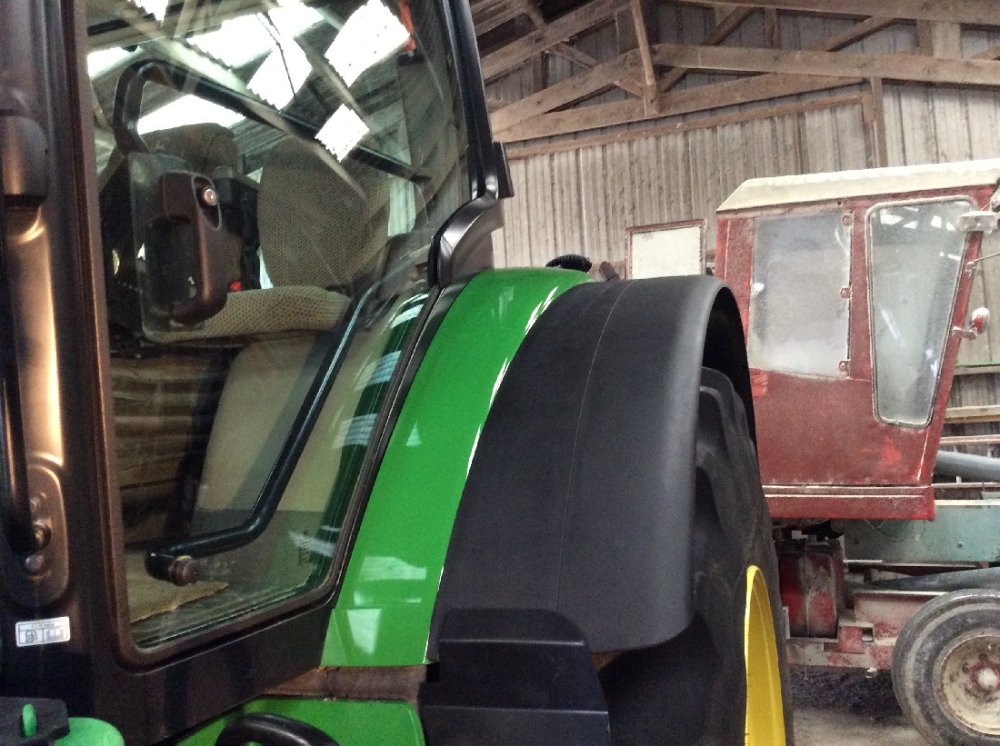

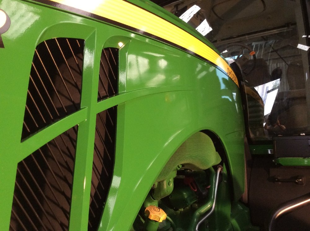

Et les ailes faites également :
Chantier terminé pour ce 8R.
Nous allons voir par la suite les résultats sur des tests "maisons" et évidement, ce tracteur est suivi de près mais pour le moment ( 7 mois ) c'est bien positif ! :)
