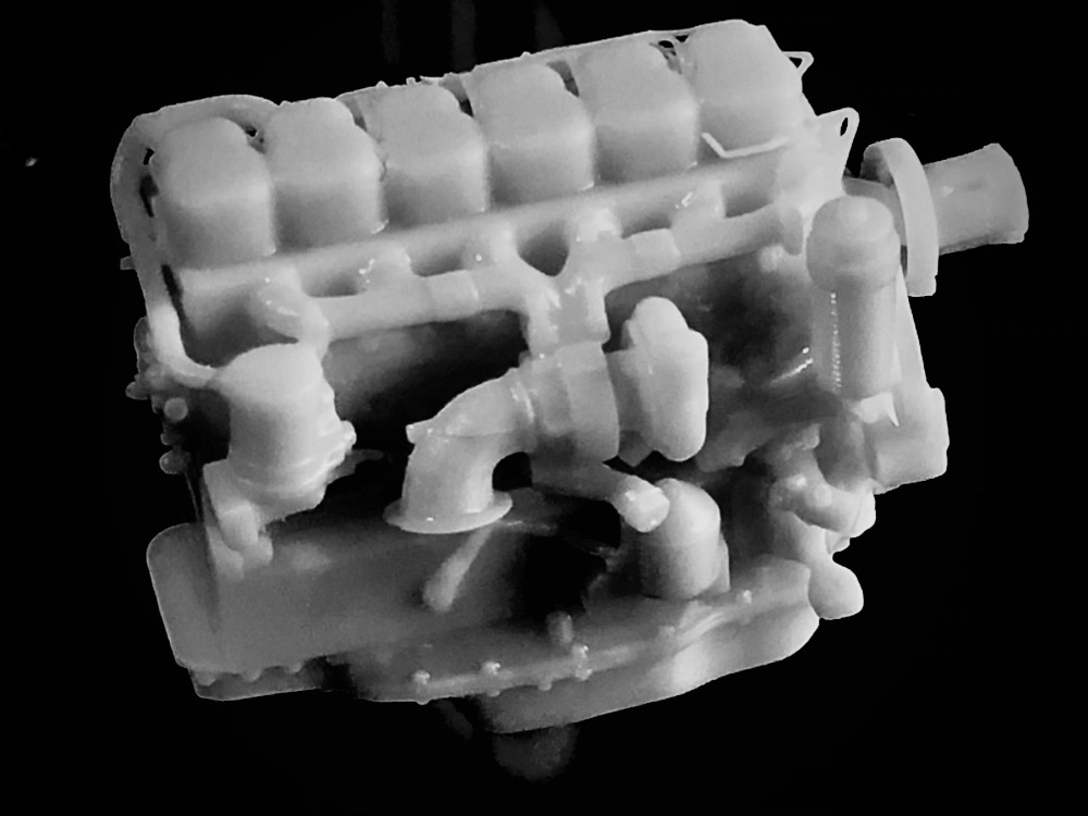

Maintenant que vous avez vu le siège et que le chauffeur y est bien assis… se pose la question du moteur. Le premier Bima que j ai réalisé avait le ventre vide caché derrière ses réservoirs. Greffe t’on un cœur sur le prochain ? Essai d impression d un six cylindres turbo pour se faire une idée sur la question.

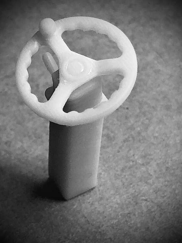

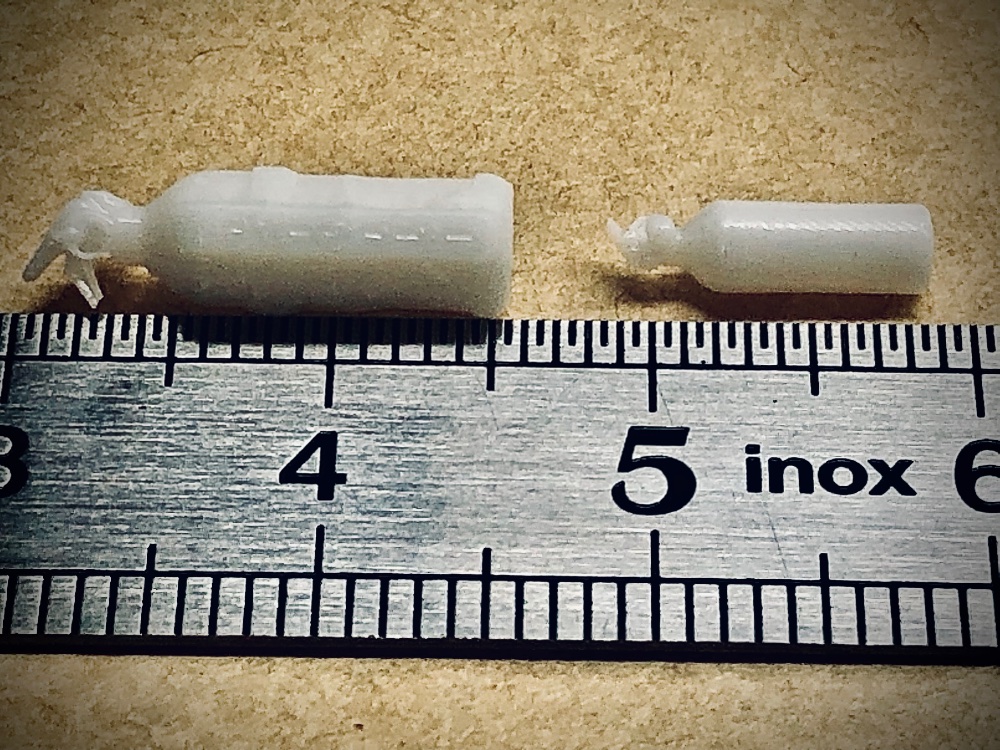

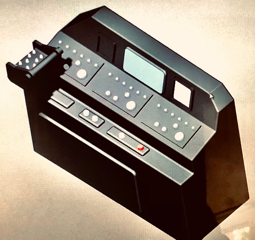

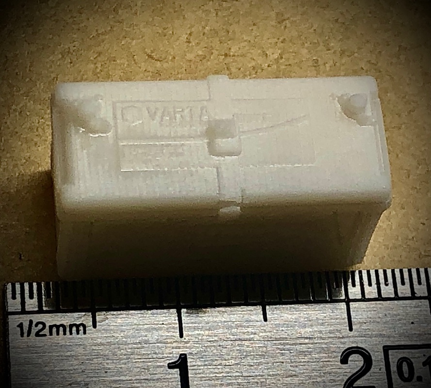

#32Nouvelle fournée de pièces imprimées pour le futur Bima 4400 avec les encouragement et conseils d un pro l’impression 3D agricole que je remercie bien
pour son expérience.
On retrouve donc la future console de commandes avec des boutons de 0.2mm🧐 pour se faire une idée de la taille des détails. Le volant est bien sorti aussi. Enfin un petit essai est lancé pour des extincteurs de cabine.
Les batteries Varta (moins de 0.1mm d épaisseur, à l œil ca ne se voit même pas)sont imprimées dans l’idée d agrémenter le compartiment moteur.
Je ne suis pas encore satisfait de mes supports qui laissent des traces sur mes grosses pièces mais il y a du progrès

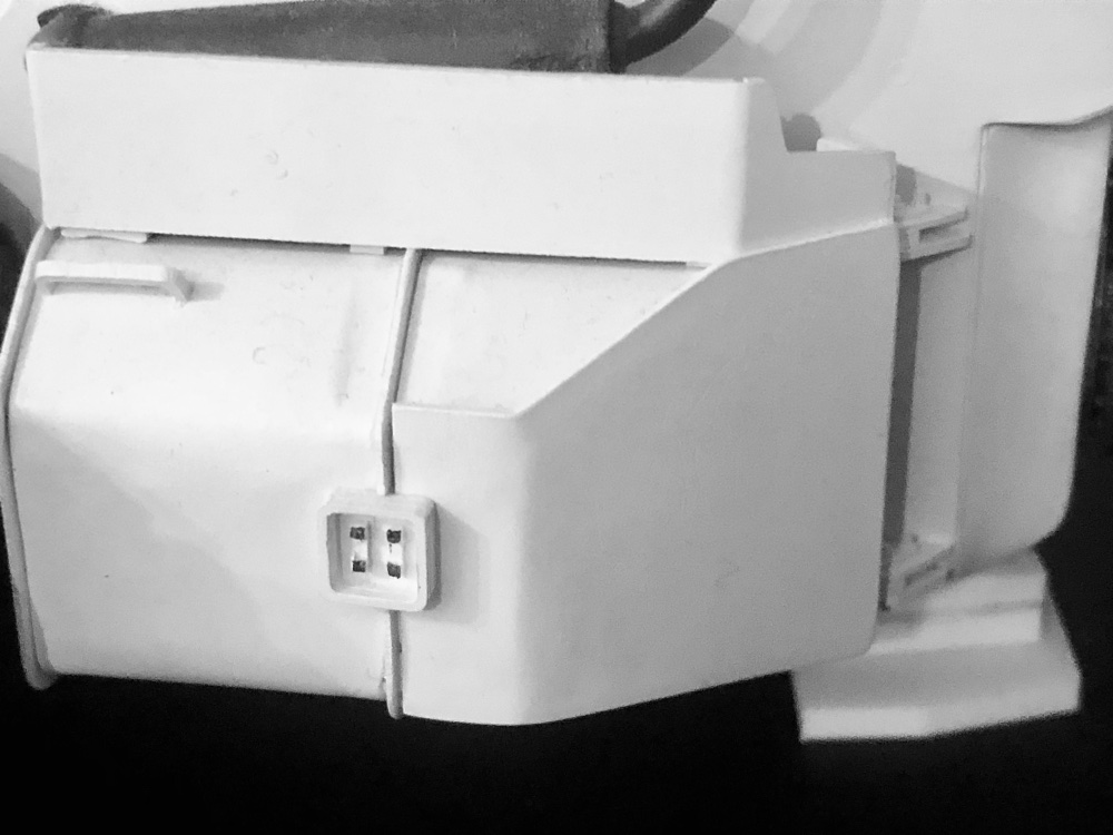

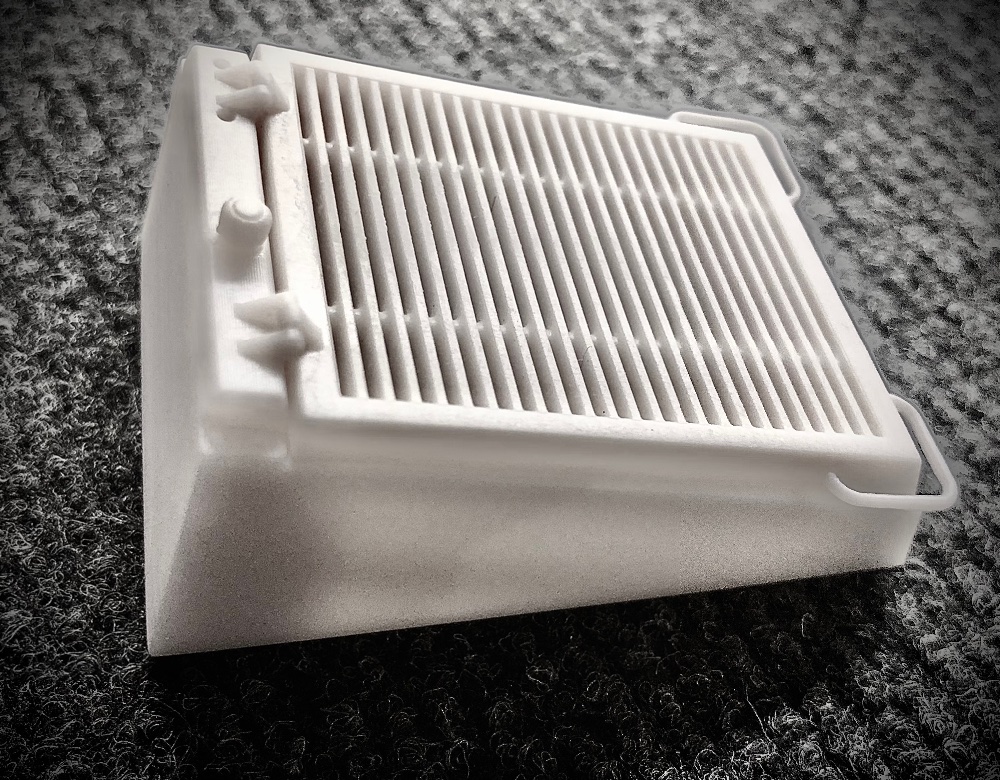

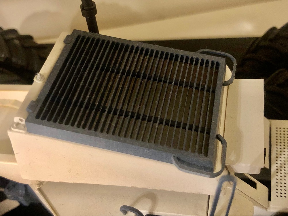

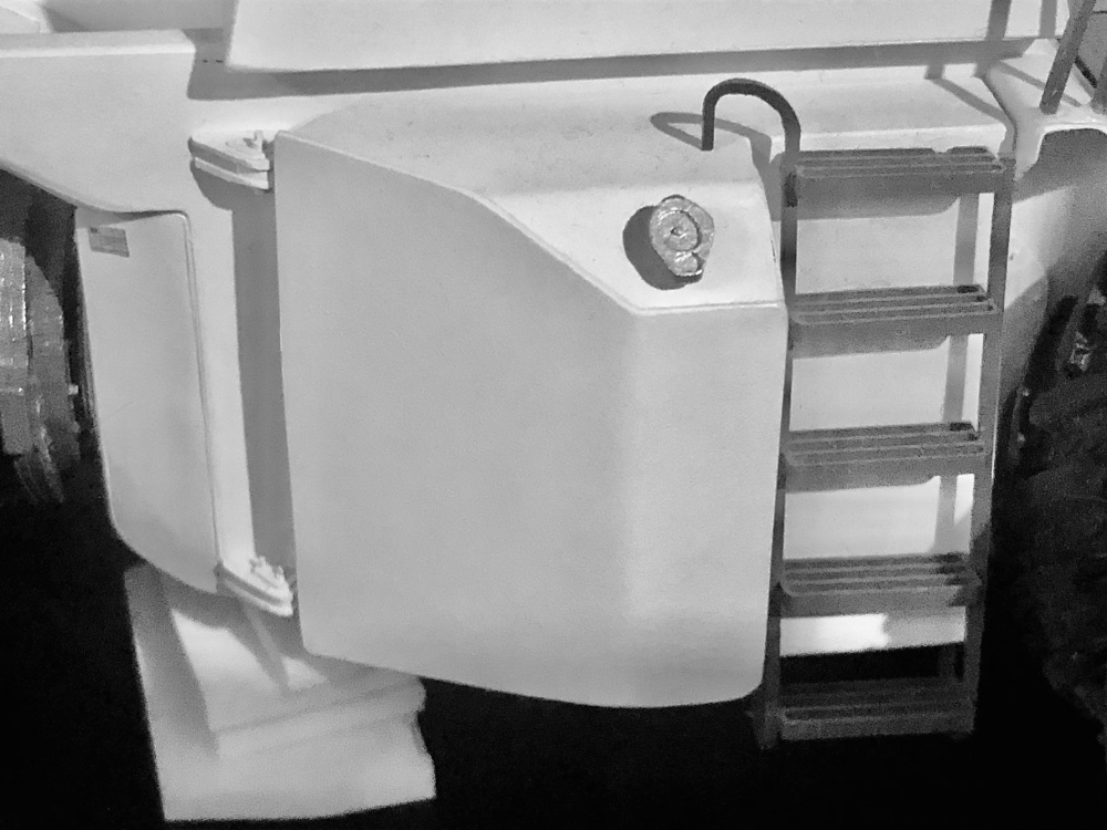

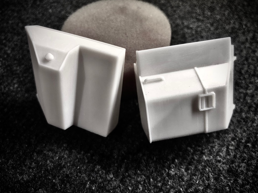

#34Entre deux prises de têtes sur l amélioration des dessins des futurs pneumatiques du Bima, la petite imprimante a bien travaillé plusieurs nuits. Réservoirs et capot haut moteur sont imprimés.
Ma pièce préférée sur le Bima réalise en fraisage reste le carter haut du radiateur avec sa grille. Les réservoirs m avaient donné du fil à retordre en fraisage à cause de leur forme.
J avais dû construire des gabarits internes servant de guides pour plier des feuilles de 0,25mm par dessus. Ajuster, poncer…
L imprimante représente un réel progrès pour les pièces aux formes convexes/concaves/courbes en 3D.
Les deux premières photos; pièces imprimées
Les suivantes pièces usinées, pliées.

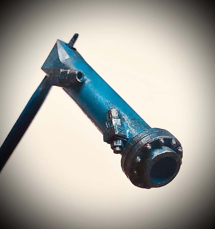

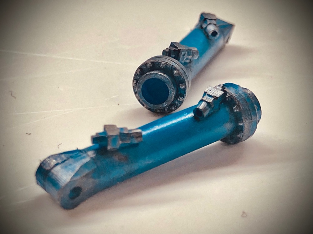

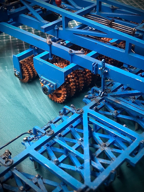

#38On fait une pause dans le dessin du Bima et l impression pour faire un peu de peinture. C est le Ferju qui passe au pétard ( Aérographe). Je n aime pas peindre car j ai toujours l appréhension de foirer en quelques minutes ce qui a pris des mois à imaginer, dessiner, usiner et assembler.
On se jète à l eau quand même et on débute même la patine de quelques accessoires pour voir ce que cela pourrait donner. Il faudra bien l’assortir au chisel Ebra déjà légèrement vieilli.
Drybrush et lavis à l huile (de coude), après quelques tutos
YouTube pour se mettre en confiance, c est parti…

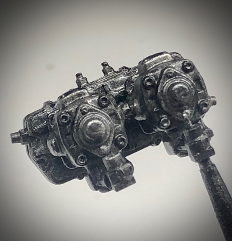

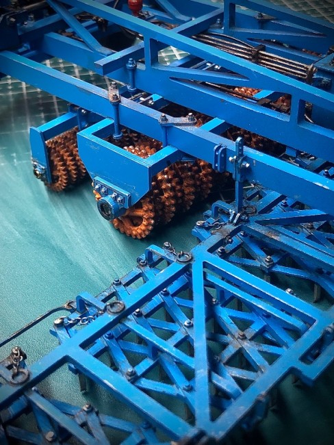

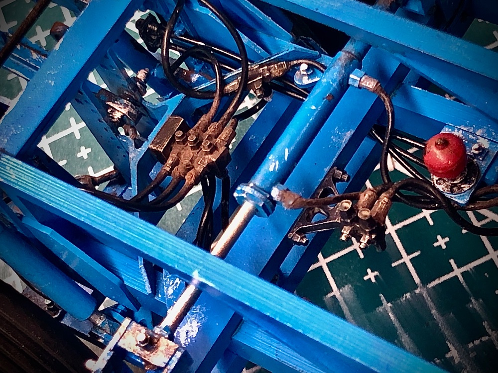

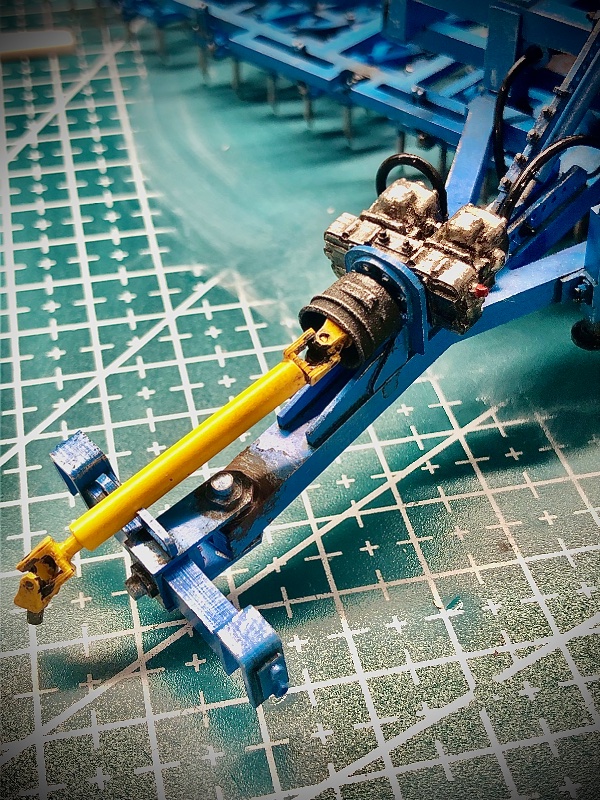

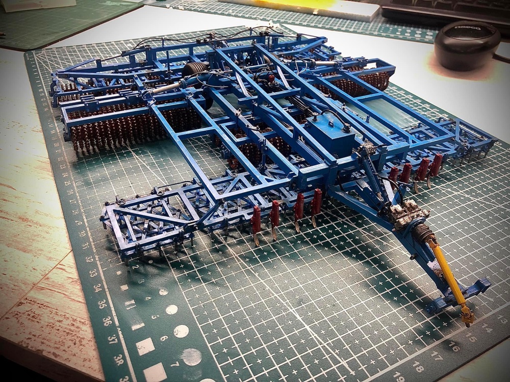

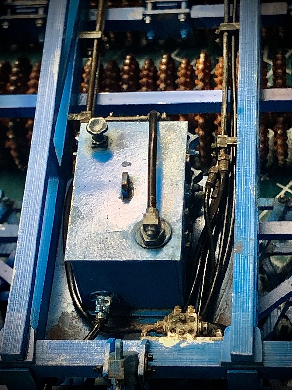

On continue l apprentissage de la patine sur le Ferju 8m qui se prête à l exercice tant redouté. Après un essai encourageant sur les accessoires on attaque les gros morceaux maintenant…
En passant on assemble ce qui a été peint à part (prise de force, multiplicateur, vérins…) et la grosse partie de plaisir concerne l’hydraulique et ses flexibles. J en ai même fait un schéma pour m y retrouver…
Pour une première patine complète que j expérimente, je trouve que ça améliore quand même la visibilité des petits détails et donne un style Old School qui se sent le cambouis bien sympa. Ça doit être l essence F des jus qui contribue à cette ambiance générale
Y a encore beaucoup de boulot mais on prend confiance
