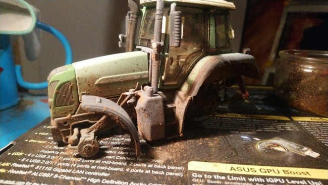

On s’aperçoit sur la photo d'une bricole qui me tenait aussi a cœur, j'ai peint l'intérieur des ailes arrières, si vous vous penchez sous la jupe des filles, HEUUUU stop, il y a des enfants quand même.
Reprenons, si l'on se penche légèrement sous nos modèles, les peintures sont souvent effectuées seulement pour l'aspect extérieur, parfois même les arrêtes des élargisseurs d'ailes manquent un peu de peinture en bout, donc même pour l'extérieur on y est pas!
Les plastiques en réalité sont unicolores dessous et dessus, moulés dans la masse, j'ai donc reproduit la teinte de ces elargisseurs ou élongateurs.
Lors de la peinture, les teintes ne sont pas franc les mêmes mais avec un peu de vernis mat c'est vite oublié, et il n'y a pas encore de boue!
Notons que les photos réalisées au flash sont la plus part du temps assez peu appropriées a nos modèles chéris mais ça rends parfois service pour déceler de telles imperfections ou une peinture peau d'orange...

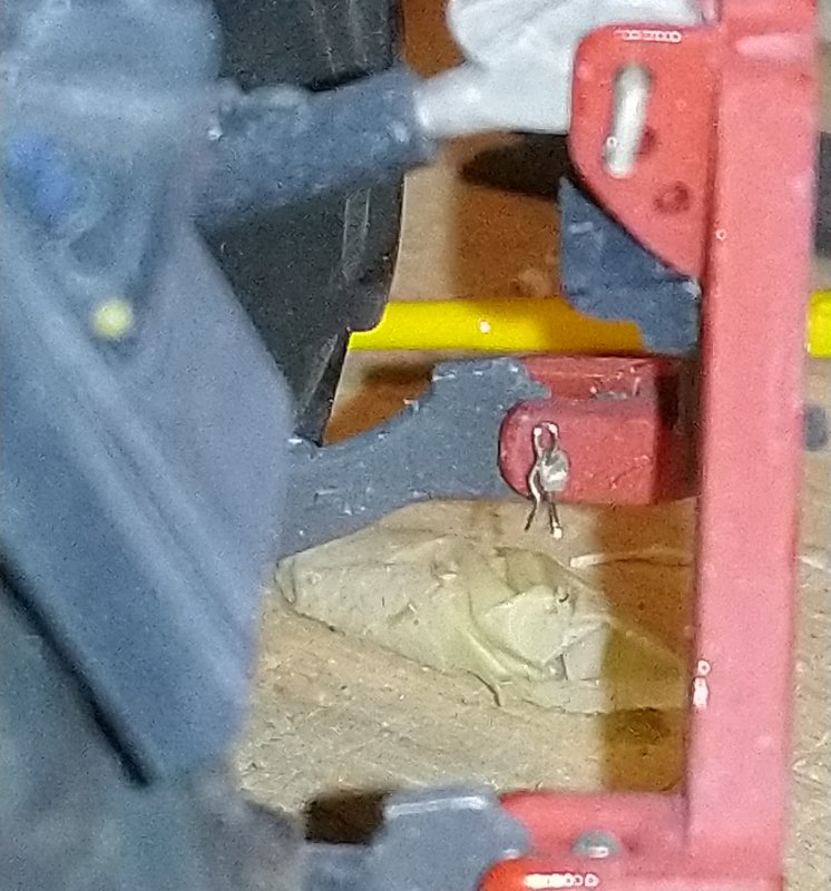

J'ai ajouté un petit détail sur mon tracteurque j'avais déjà testé sur la benne Cargo que j'avais réalisée pour Séverin, des goupilles sur axes.
Il s'agit là de goupille Bêta, il faudra que je teste des goupilles clip, aussi croque doigts...
En photo ce n'est pas parfait mais l'axe est en 1mm, le trou en 0,4 et la goupille en fil de 0,3, pas évident... Le simple fait de la mettre en place peut la faire tordre comme de rien, ou la perdre d'ailleurs !

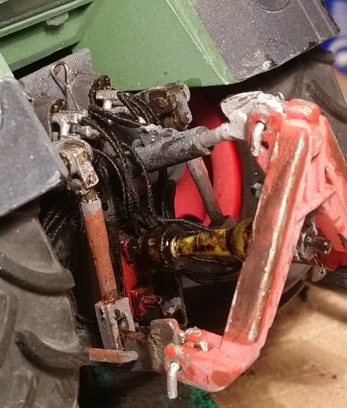

Un peu auparavant je vous avait noté que j'avais peur d'arracher tout les flexibles lors de la patine, malgré tout il était quand même plus simple et moins risqué de les mettre en place avant donc je m'exécute et mets en place le bazar!
Je commence donc par la mise en place de Tés hydrauliques directs en sortie de distributeurs, une entrée, deux sortie. Une sortie vers le bas pour le système d'attelage automatique des outils traînés, et l'autre sortie qui va vers l'attelage 3 points.
J'ai choisi la simplicité pour la fabrication des Tés, un petit morceau de carré de 1 mm et sur la face inférieure un rond de 1 mm. Ce n'est pas conforme a la réalité mais deux ronds entre eux tiennent moins bien et en plus c'était plus compliqué a ajuster pour ne pas être visible par la suite, j'ai été au plus rapide.
Un petit coup de peinture et on attaque la mise en place. je colle donc mon flexible inférieur sur le Té et colle a l'emplacement des coupleurs hydrauliques d'origine.
Pour rappel, mes flexibles sont issus de récupération de mes caleçons usagés, sur la partie haute, l’élastique regorge de ce type de chose, un coup de ciseau et on tire sur les bouts qui dépassent, j'arrive a récupérer entre 3 et 4 mètres par élastique. Largement suffisant pour un modèle, du coup je ne cherche pas l'économie. Je coupe les morceaux a la longueur une fois sur place afin que les courbures se suivent, pas la peine d'essayer de les couper auparavant.
Pour la démarche complète je coupe ma longueur a une vache près comme on dit, je trempe le bout le plus propre dans la peinture afin de créer une "boule" au bout qui simulera le raccord serti sur le flexible. Je colle sur le Té.
Je coupe ma longueur définitive et réitère la démarche dans la peinture et je colle a son emplacement final.
J'entame la patine via l'arrière, sur le triangle une couche de rouille et sur les arrêtes travaillantes un peu de peinture brillantes argentée.
J'ajoute ça et là sur l'attelage des touches de rouilles de couleur différente, et des touches de peinture brillante.
Bien entendu avec la ribambelle de flexibles et raccords il y a un minimum de fuites, donc j'ajoute des tâches de "gras" a l'aide d'un produit de la gamme Ammo MIG.
On charge proche des raccords, au niveau des coupleurs, a la verticale des différents points, le cardan en a aussi pris pour son grade, et aussi sur les différents axes du relevage et des chandelles.
On ajoute un peu de pigments noirs tant que le produit n'est pas sec. Ça ajoute un peu de noirceur et un peu de volume.

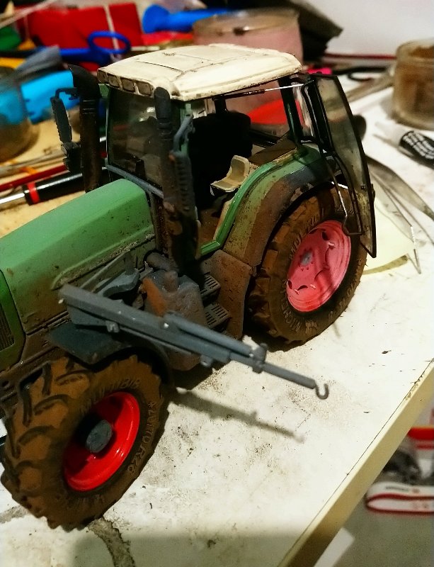

Aujourd’hui nous en sommes là!

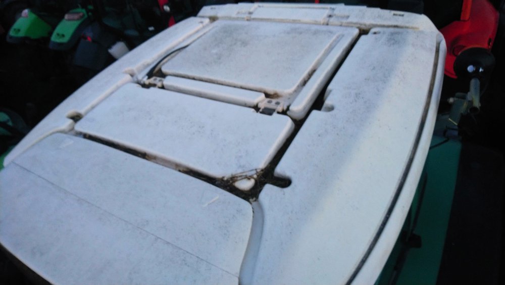

A la concession, le parc occasion est une mine d'informations et j'aime bien aller m'y promener pour voir ce qu'il y traine, surtout quand j'ai quelque chose en tête.
Il traine sur le parc à ce moment là un Fendt 712 pas neuf forcément mais assez proche de l'état que je veux donner au mien. Vieux, sale mais pas détruit!
Je prends quelques photos pour les avoir chez moi le soir mais je ne m'y attarde pas plus que cela, je pourrais y retourner tout les jours même si ça caille en Décembre dans le 43...
Pour la patine globale, je veux créer un tracteur sale mais en état global assez bon, j'entends par là pas de cagne ni de rayures ou encore de taches de rouille. je n'aurais pas encore l'occasion de tester les lavis sur ce projet mais ça viendra.
Ma couche de vernis mat est déjà passée, donc il faut simplement ajouter de la terre, des projections et des hydrocarbures résiduels. Et aussi et surtout pourrir le toit!

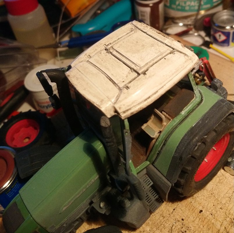

Sur ces modèles, le toit est en fibre de verre mastiqué et peint, avec le temps les aspérités ressortent et la merde s'y colle assez bien, même chez les maniaques, le nettoyeur haute pression accentue la porosité de surface et les toits ternissent aussi!
On voit quelques taches noires, surtout au fond des gorges dont la présence est accentuée par la l'eau stagnante et les résidus de terre et feuilles...
Je m'attaque donc au toit, pour cela, j'ai toujours pas loin de moi (vous savez dans tout mon merdier sur le bureau), deux pots de crème dans lesquels je rince mes pinceaux au fur et a mesure de l'avancée de mes travaux, l'un avec de l'eau pour l'acrylique, le second avec du diluant pour les glycérophtaliques.
C'est le second qui m’intéresse, j'aime bien, ça pue!
Non je blague, c'est juste que ça s'évapore plus vite et par conséquent en ajoutant la quantité voulue de diluant on arrive a se créer des petits jus sympa sans y avoir pensé une semaine avant!
Du coup je prend mon pot qui traine au fond il y a du gris Fendt, du marron rouille et aussi un peu de vert de retouche Fendt, si on regarde de plus près au détail, le gris fera bien l'effet noirci, le marron les résidus de terre et le vert de la mousse/lichen.
C'est parti, on dilue a l’œil, ou à vue de nez, ça fonctionne aussi, hasard du calendrier, Mme est en train de faire cuire des poireaux, la maison est un poireau géant, elle ne sentira probablement pas le diluant même si je fais ça au bureau!
C'est bon la mixture est prête, j'applique cela sur mon toit blanc et le résultat est conforme a mes attentes.
Quelques petites traces me dérangent, surtout sur la casquette avant, mais je décide de la laisser telle quelle... (chut)
Il faut faire attention a réaliser des salissures cohérentes et avoir un minimum réfléchi a la mise en scène finale avant de se lancer dans l'application de la terre, si le tracteur est dans un chemin, les pneus sont sales, crampons compris, sur goudron ils sont propres, selon ce que l'on veut faire, il faut que l'ensemble se regarde comme on dit...

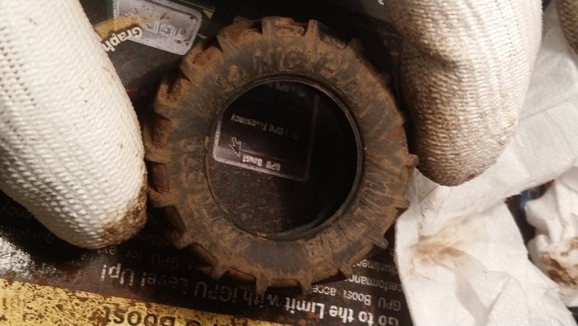

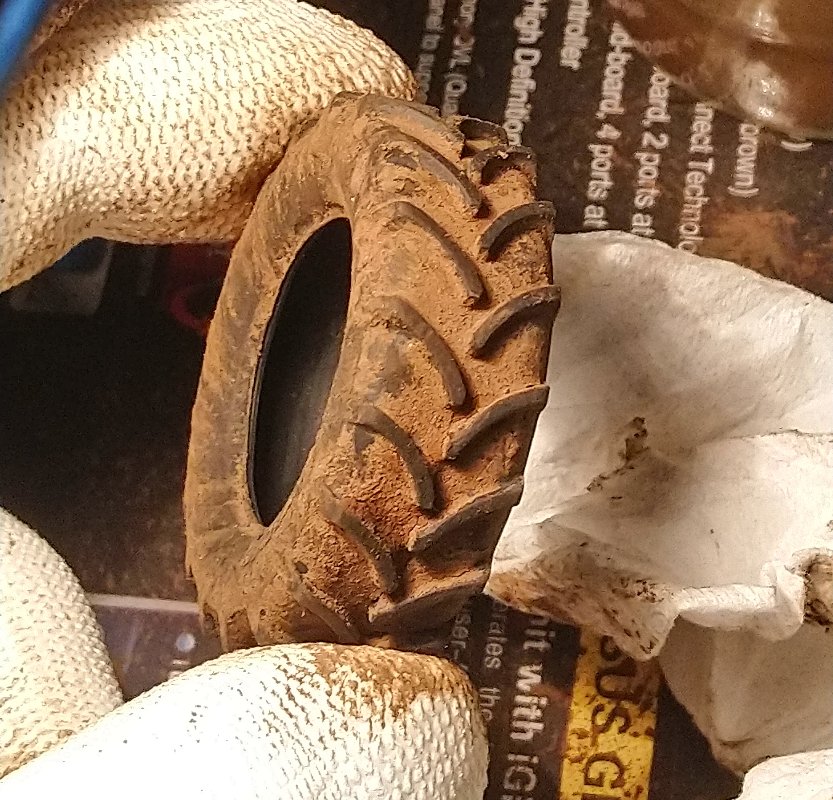

Commençons par les pneumatiques, gros challenge a ce moment là pour moi. Rappelons que les marquages sont moyennement bien collés et du coup j'ai peur de les décoller au premier coup de brosse.
De plus, j'ai un peu les jetons d'appliquer une trop grosse couche de terre et ainsi de cacher totalement le relief et le marquage de mes autocollants, perdant au passage la totalité du travail précédent!
Tentons le, de toute manière, il faudra bien faire quelque chose pour salir la bête!
Il ne faut pas trainer, logique, vous allez me dire: "Hé cono, il fallait pas utiliser de la colle a prose rapide aussi!!"
Certes oui, mais ce n'est pas cet aspect qui me dérange, c'est plutôt la perte de texture de départ avec le temps qui passe!
Je travaille tout cela juste devant la chaudière a bois qui carbure dans mon dos, il fait 28° dans la pièce ça n'aide probablement pas mais bon au moins je peux salir un peu plus que dans le bureau et le bruit du compresseur utilisé par la suite est moins gênant.
Je charge mon ustensile dans le bocal et commence le brossage de mes flancs de pneu du centre vers l'extérieur tout en conservant le bon angle par rapport au centre.
Pour cela j'utilise un pinceau brosse taille 10, je charge d'abord grossièrement puis je le tapote sur le rebord de mon bocal, de cette manière tout le mélange se décharge du pinceau, non pas seulement le solide ou le liquide comme cela serait le cas en frottant les poils sur le bord.
Je renouvelle l'opération en plusieurs chargement afin d'avoir le même rendu tout autour du pneu plutôt que de vouloir tout faire en une fois et avoir la première moitié plus chargée que la seconde.
A la fin de mon tour de roue, je choppe l'aérographe afin de sécher mon passage et voir ainsi le rendu, si quelque chose me chagrine je reprends tout de suite en repassant simplement mon pinceau humide.
Attention quand je dis humide c'est trempé dans l'eau puis séché sur un morceau d'essuie tout, juste humide, pas trempé a dégorger autant d'eau qu'un escargot au fond d'un seau avec du sel et du vinaigre!
Si par malheur il reste trop d'eau et que la terre est emportée par la goutte, il faut recommencer avec une petite touche de terre comme auparavant.
Si c'est toujours moche, je rince abondamment toute la face et je recommence jusqu’à ce que ça me plaise.
Là c'est pas a mon gout, pas assez chargé, c'est histoire de gouts, chacun a les siens, n'écoutez pas les miens!
Je commence toujours par la face extérieure, en cas de rinçage abondant, il n'y a que cette face a recommencer, la face intérieure du pneu reste moins importante puisque l'on en aperçoit qu'une toute petite moitié.
Après reprise de la face extérieure me convenant, je fais alors la seconde face en veillant a garder le même type de chargement que l'autre face. Généralement un pneu est aussi sale a l'intérieur qu'a l'extérieur.
A ce moment là mon pneu a ses deux flancs sales mais la bande de roulement est propre comme les fesses d'un bébé après le bain!
Là je sors mon habit de gros lourd et je charge mes pneus entre les crampons.
Je remplis mon pinceau sans le décharger au rebord du pot cette fois, et je tapote sur la bande de roulement dans les deux sens afin de bien remplir l'avant et l'arrière des crampons.
Avant toute étape de séchage a l'aide de mon aéro je sèche les crampons sur un essuie tout (ca marche aussi avec le PQ hein (chut) ).
Puis je sèche a l'air de mon aéro afin d'obtenir un aperçu de l'effet final. S'il manque du produit sur certaines des zones je repose un peu de ma mixture sur la zone et sèche les crampons avant de souffler.
Tadammm!! (lunette)
Vous avez tout compris? Tant mieux, il en reste encore 3!!
Vous n'avez rien compris? Tant pis!
Non je déconne, si c'est pas assez clair n'hésitez pas a poser quelques questions, j'aime bien la viande mais le cannibalisme c'est pas mon truc, je vous répondrais avec plaisir.
