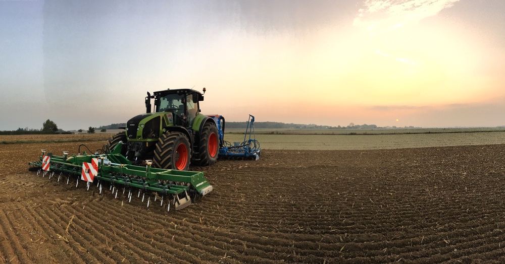

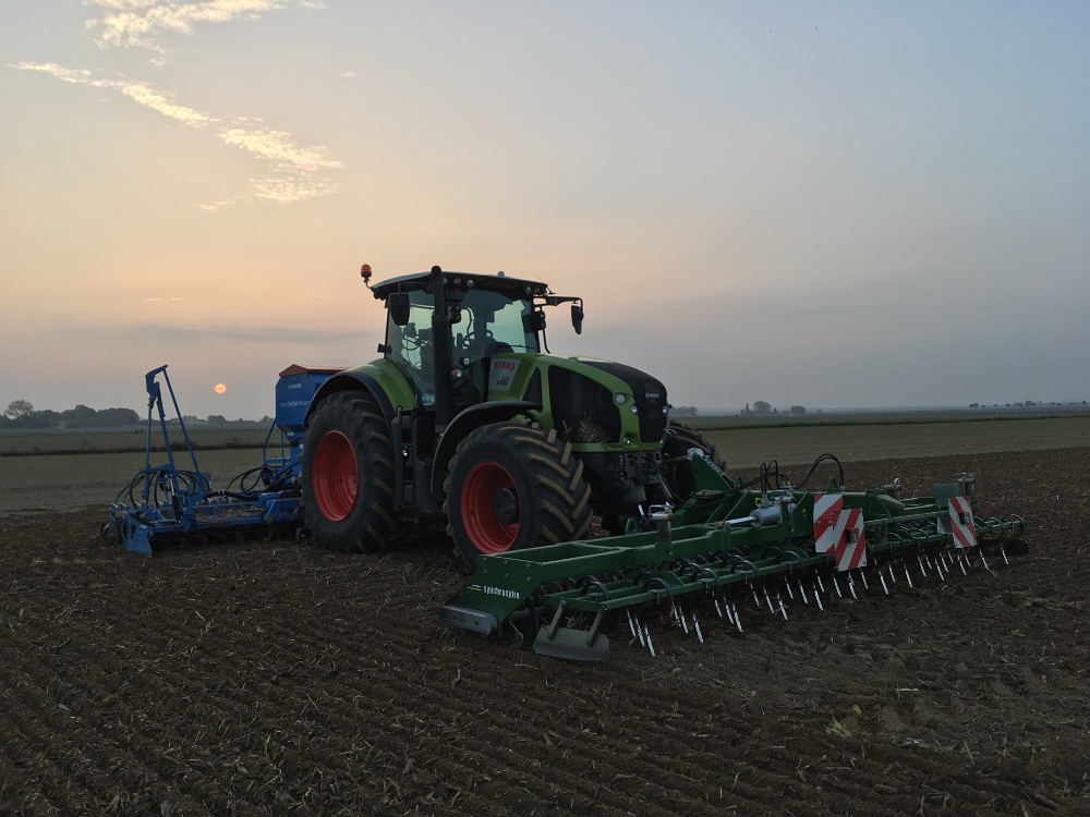

d4506 a écrit : ↑
sam. 20 oct. 2018 09:03
Faire un genre de "mulch" des cannes pour une meilleure assimilation par le sol ?
Le lemken le fait déjà le mulch ,c'est le rouleau "faca" qui m'intrigue .
A par protéger les pneus en "cassant" les tiges de tournesol devant le passage du tracteur ;ou servir de masse, il a pour moi aucune autre utilité sur un tel chantier .

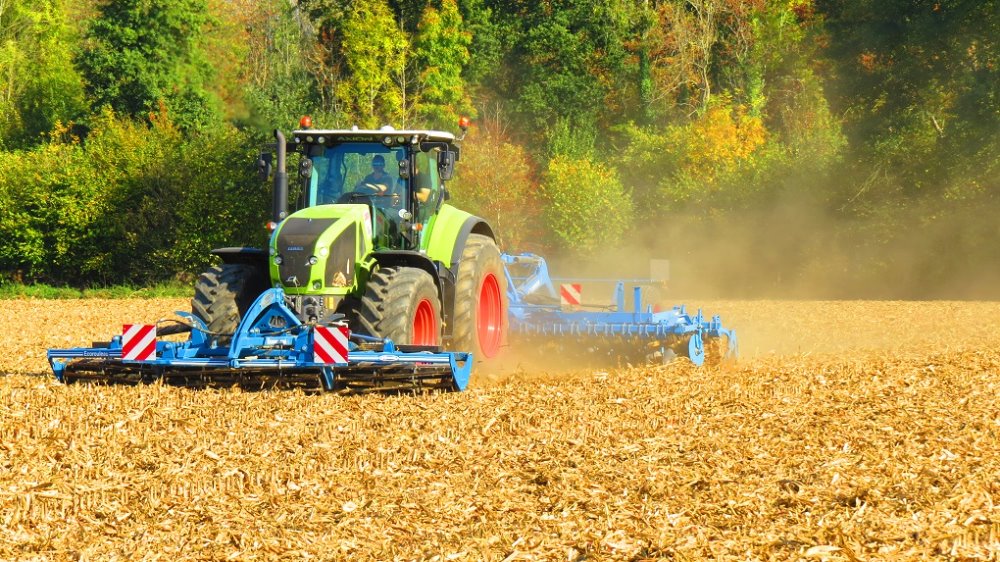

#258

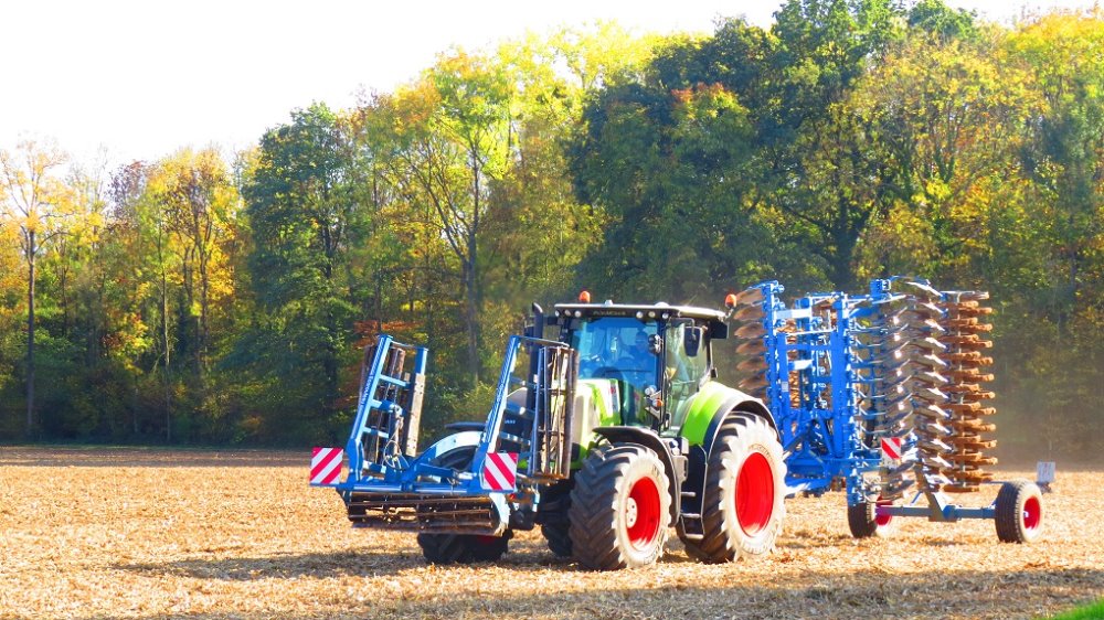

bonsoir,
je n'étais pas à la démo, mais si c'est comme dans mon secteur, le rouleau faca peu être un gros plus pour passer sur les cannes de maïs.
Mal broyées ou conditions humides, les ddi ne passent pas, ça bourre devant la première rangée de disque.
Dans mon ancien travail, nous avons eu des ddi Evers, Eco mulch, Lemken, Agrisem, tous même problème .
Le 2ème intérêt que je vois d'un tel ensemble , est une destruction mécanique du pied de maïs pour limiter le développement de la pyrale chose que ne fait pas un déchaumeur à disque ou à dents ;)

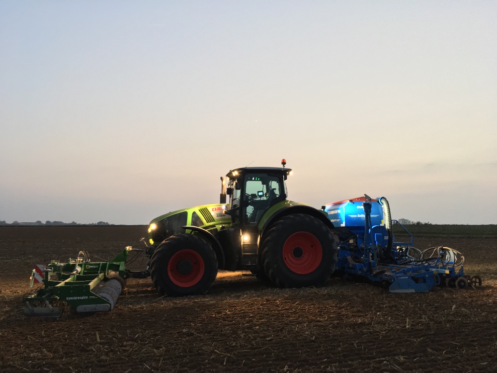

#259
Dsl de ne pas avoir répondu plus tôt...
Alors aujourd’hui dans les maïs nous rebroyons m avant le passage du rubin. L’essai de l’ecorouleau avait pour but de voir justement si on pouvait supprimer le broyage et tout faire en un seul passage avant le semoir... le résultat a l’oeil n’est pas flagrant, mais les feuilles de maïs sont mieux réparties et ça ne bouffe pas dans le rubin. A voir à la décomposition ce que ça donnera vu que les tiges sont quand même entaillées par le rouleau...
Dans les couverts, l’interet est une destruction rapide et efficace, les tiges sont découpées comme il faut et contrairement au rubin on ne touche que très peu la terre... en conditions humides pour labourer ce sera beaucoup mieux pour l’adherence.
La conception de l’outil me paraît simple et robuste, ça suit bien dans les courbes,un bon outil dans l’ensemble. Dans le maïs il aurait fallu tester le double rouleau qui doit avoir une meilleure efficacité.
Sinon semaine dernière, c’etait semis, préparation et fin des maïs pour la lexion!!!
