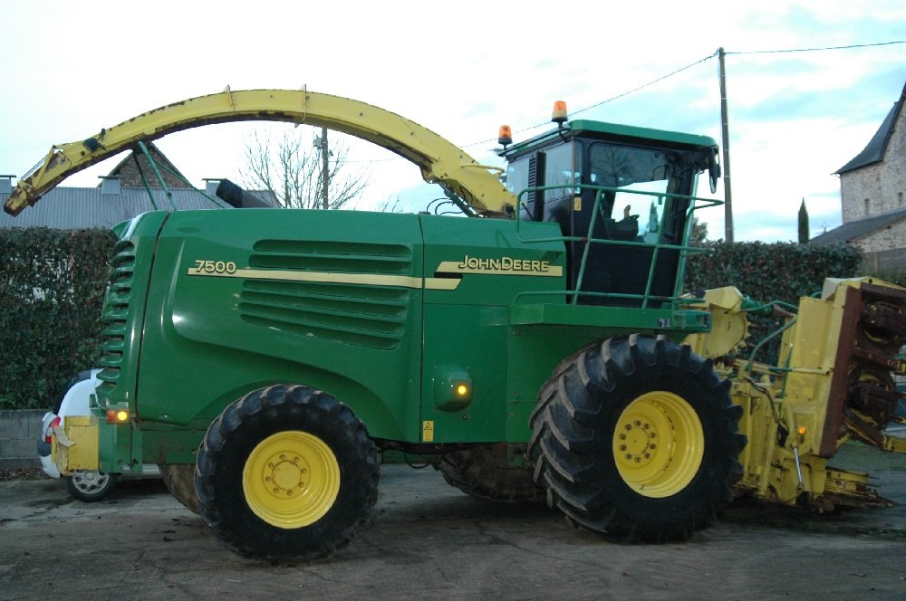

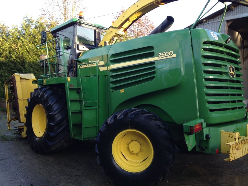

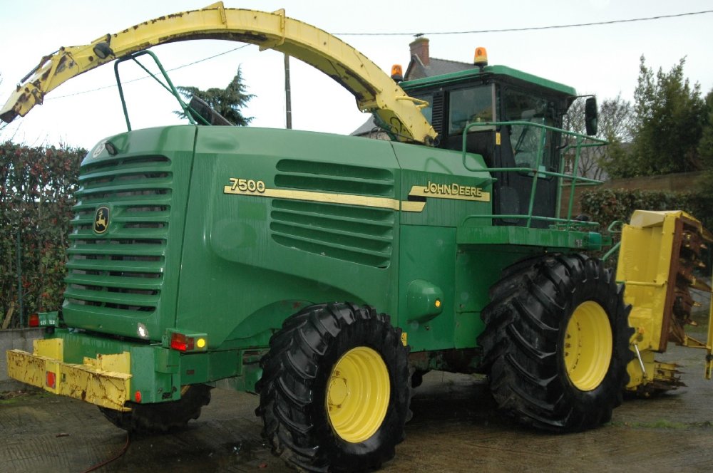

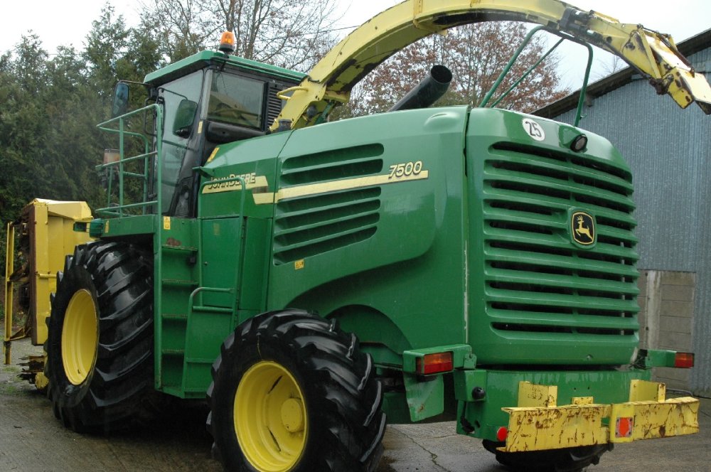

Retour à notre 7500 !

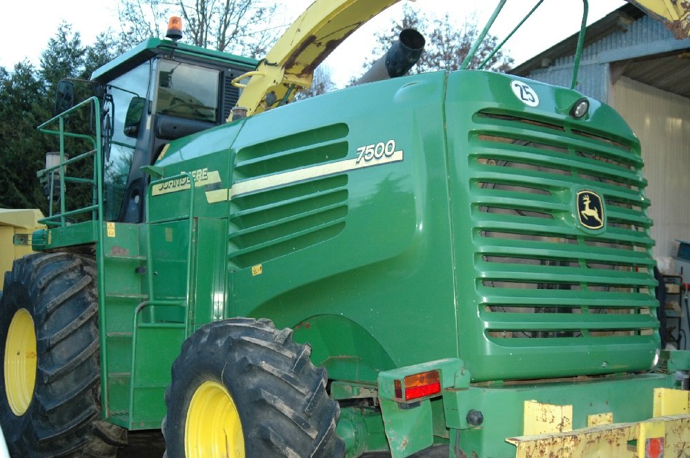

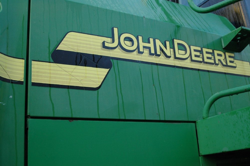

A mon arrivée, l'ensileuse était en partie mouillée donc les défauts "sautent moins aux yeux", mais en y regardant bien vous verrez une teinte bien décolorée.
Les coulures d'eau montrent bien le contraste... (nausee)
Elle était presque propre !

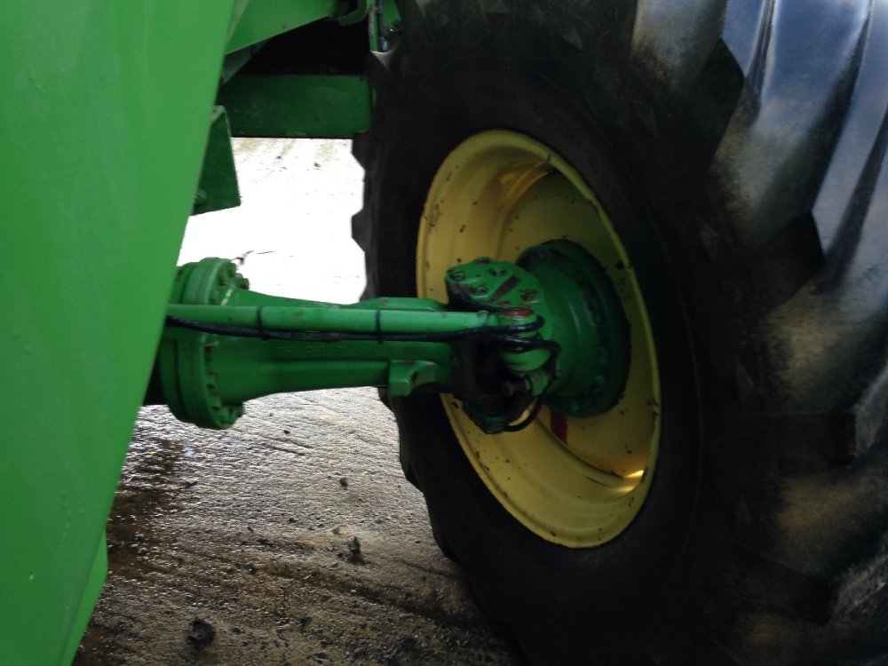

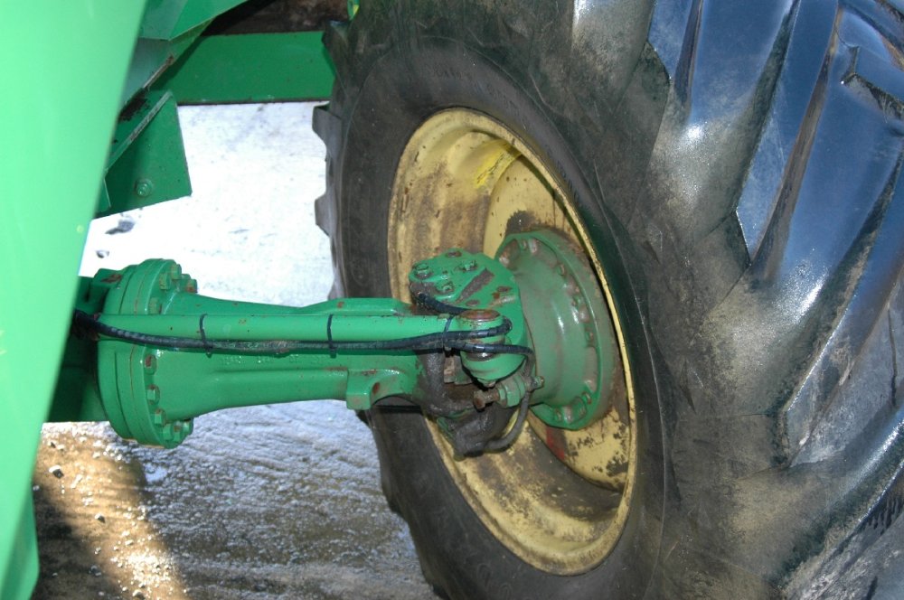

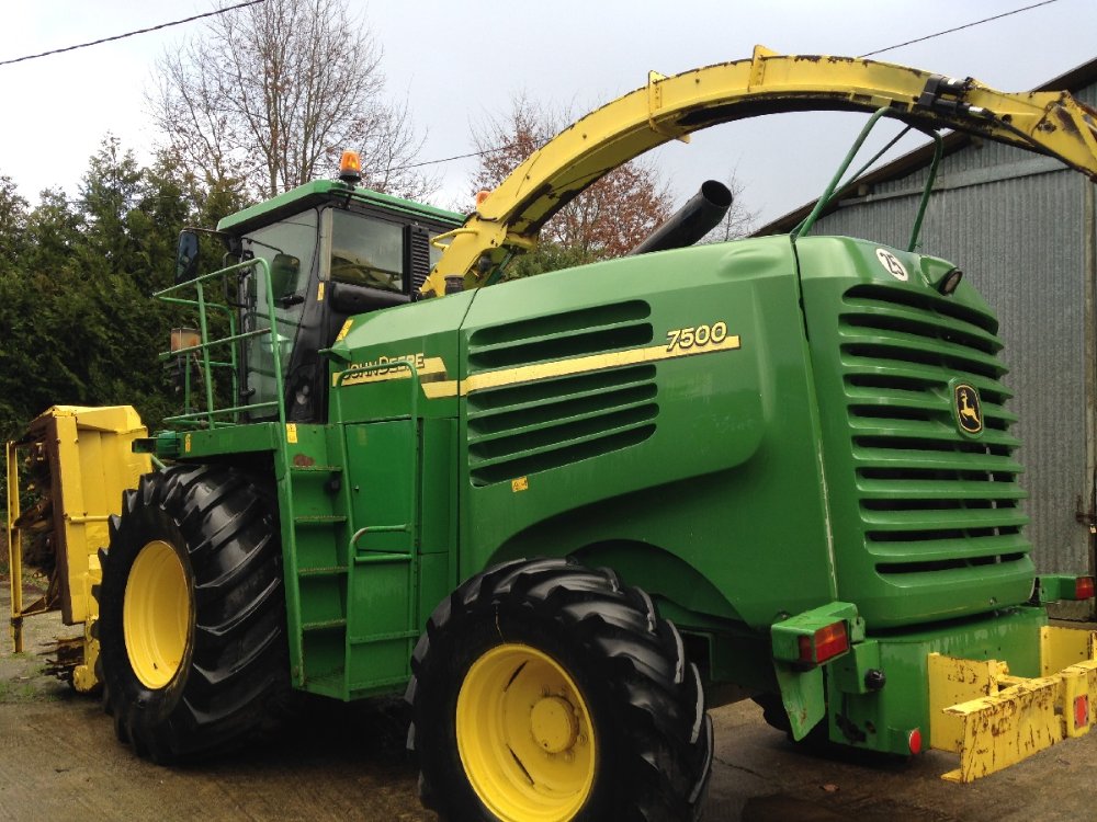

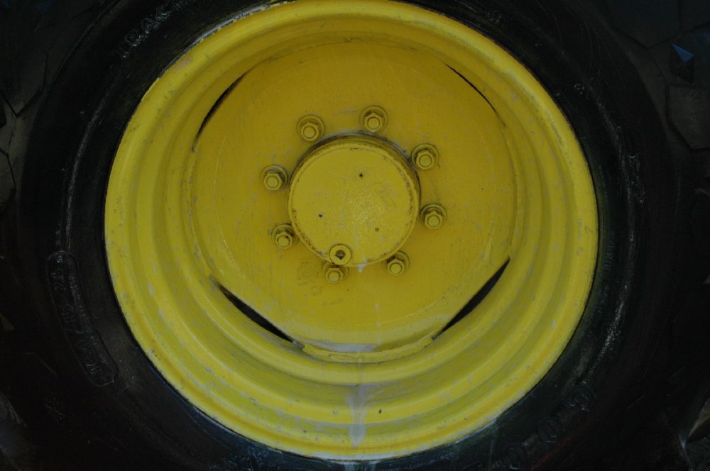

Donc on démarre le programme lavage avec dégraissage (brosse medium, degreaser, sceau et tuyau d'arrosage. Je précise que cette machine avait été "karcherisé" (pour reprendre la célèbre expression d'un ancien président de petite taille :D ) auparavant mais avant un lustrage, cette étape est nécessaire pour éviter des problèmes au polissage.
Cette étape a fait le plus grand bien aux jantes !
Toute la machine faite à l’exception du bec.
Il n'y a plus qu'a rentrer la bête à l'abri pour démarrer les hostilités !

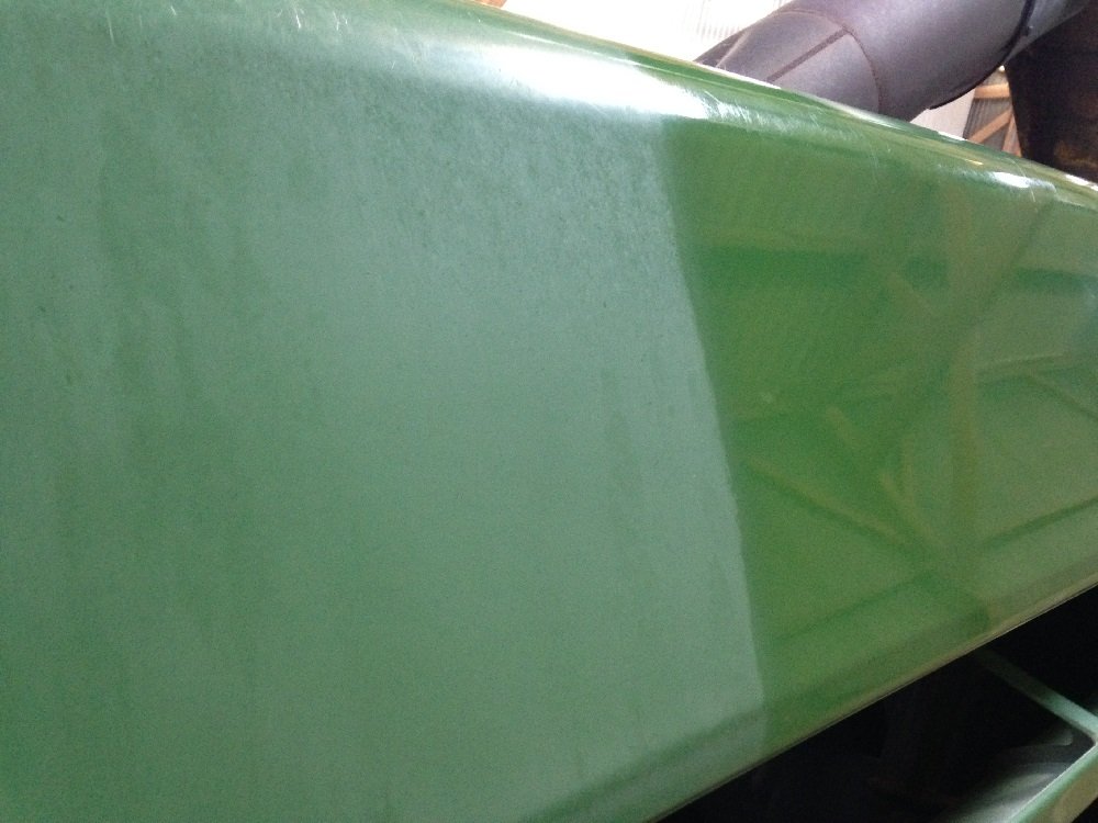

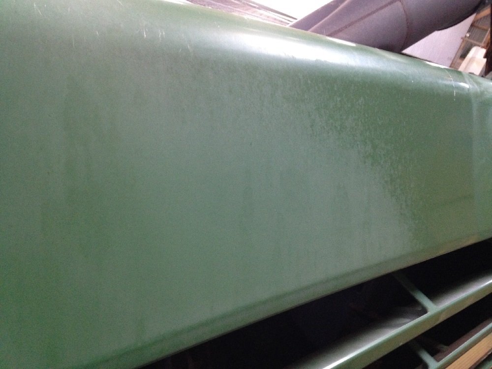

Cette machine porte clairement les stigmates de mauvais lavages avec des produits bien trop agressifs et surtout très mal utilisés !
Comme quoi un simple lavage peut avoir des conséquences irréversibles!!! Je recommande donc de ne pas laisser n'importe qui utiliser n'importe quoi n'importe comment... <:O>

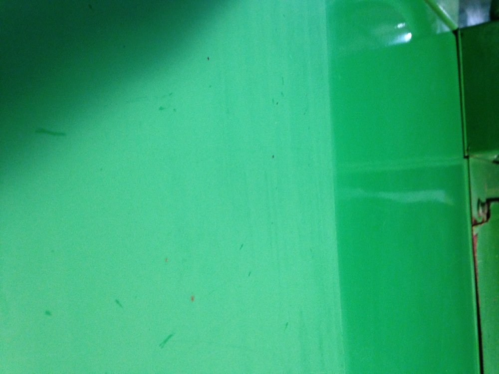

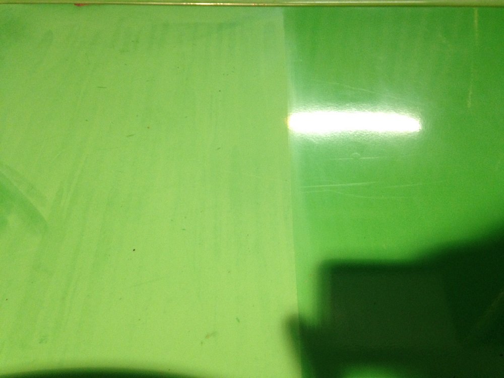

Plus sérieusement, certains produits bien détergents peuvent laisser des traces blanchâtres surtout si le (mauvais) produit est appliqué en plein soleil, mal rincé, surdosage, etc...
La preuve en image avec cet exemple :
Bien entendu l'ensemble de la machine était plus ou moins comme ceci !

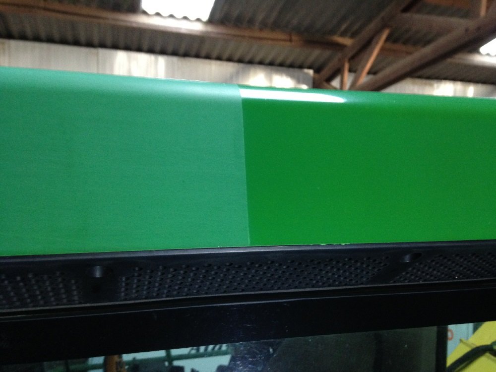

Le seul et unique remède, c'est le polissage de la surface pour retirer (on parle de microns) cette surface malade et laisser place à la teinte d'origine.

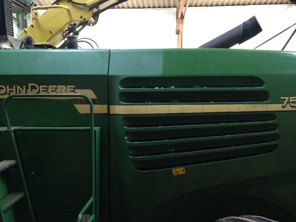

J'attaque toujours avec un 50/50 pour peaufiner mes réglages avant d'attaquer toute la...grande surface !
L'autre raison d'attaquer par un 50/50, ca permet de se donner du courage pour faire le reste :D surtout lorsque les températures sont négatives...
C'est parti pour tout le flanc droite !

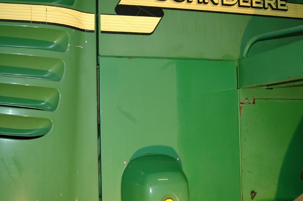

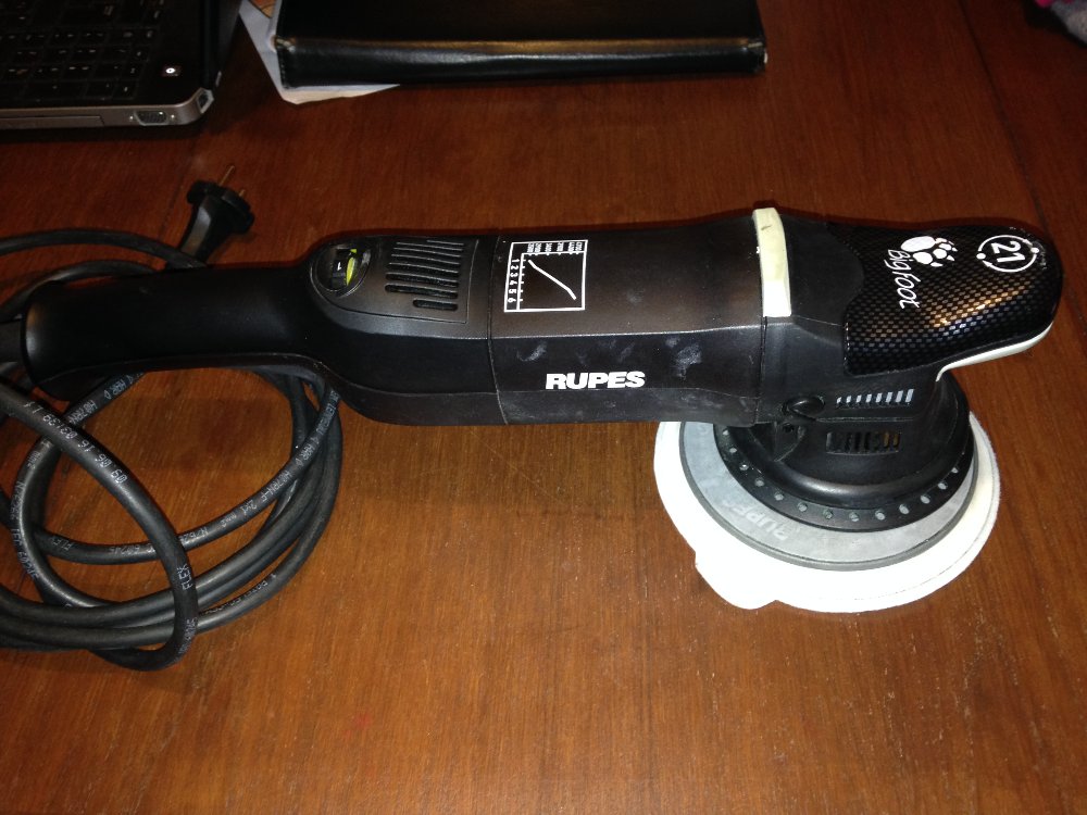

Vu la grande surface à travailler, et pour plus d'efficacité j'ai travaillé avec des armes un peu plus lourdes...
Une superbe machine Pro qui est très efficace et m'a fait gagner pas mal de temps.
J'utilise bien sur aussi et surtout cette machine pour l'automobile.

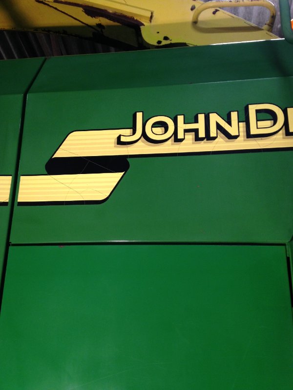

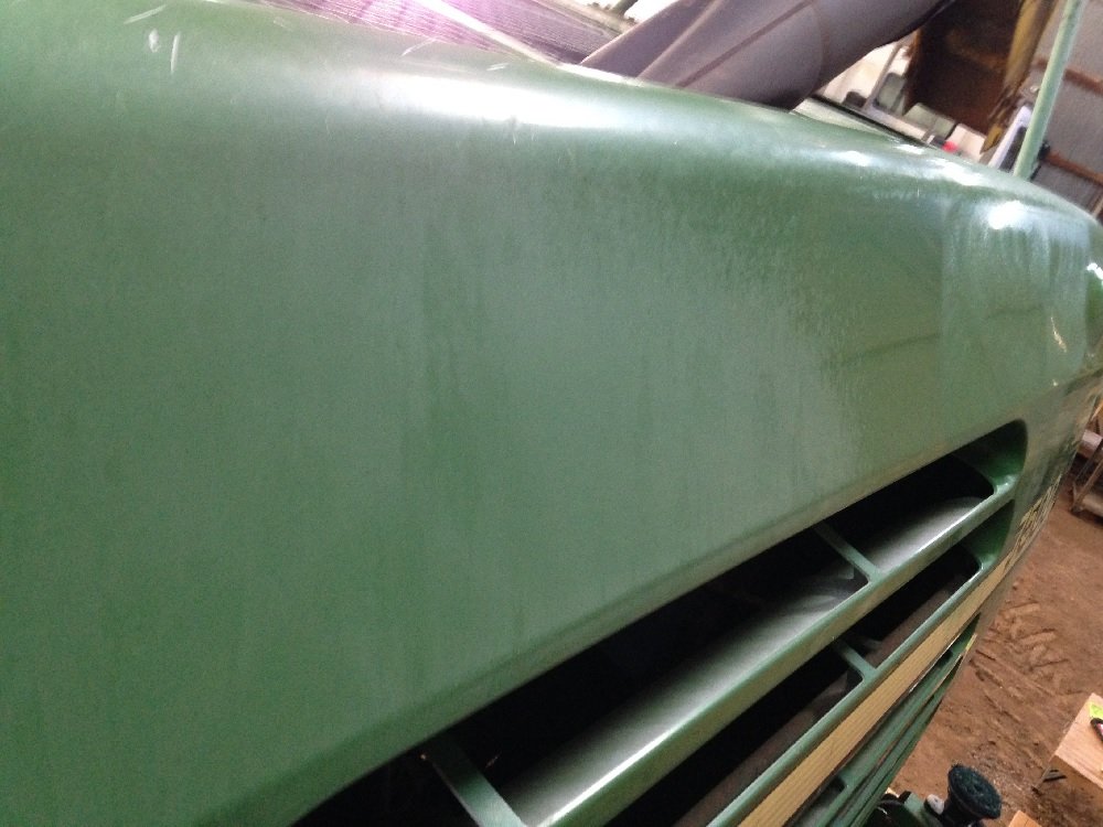

L'autre coté de la machine n'était guère mieux :
C'est plus proche du blanc que du vert ! (whaou)

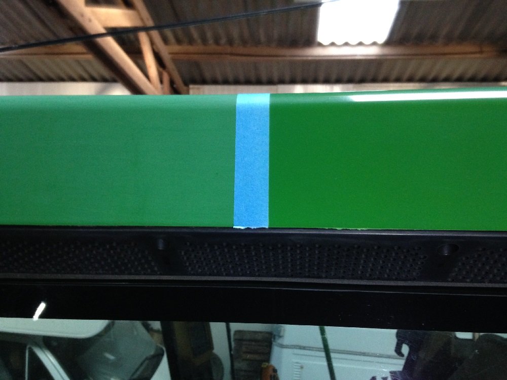

Encore du 50/50 :
On a constatés que les autocollants étaient bien décolorés dans l'axe du réservoir...Je vous laisse deviner pourquoi...
J'ai également fait le tour du toit de cabine :
La encore c'est bien efficace !

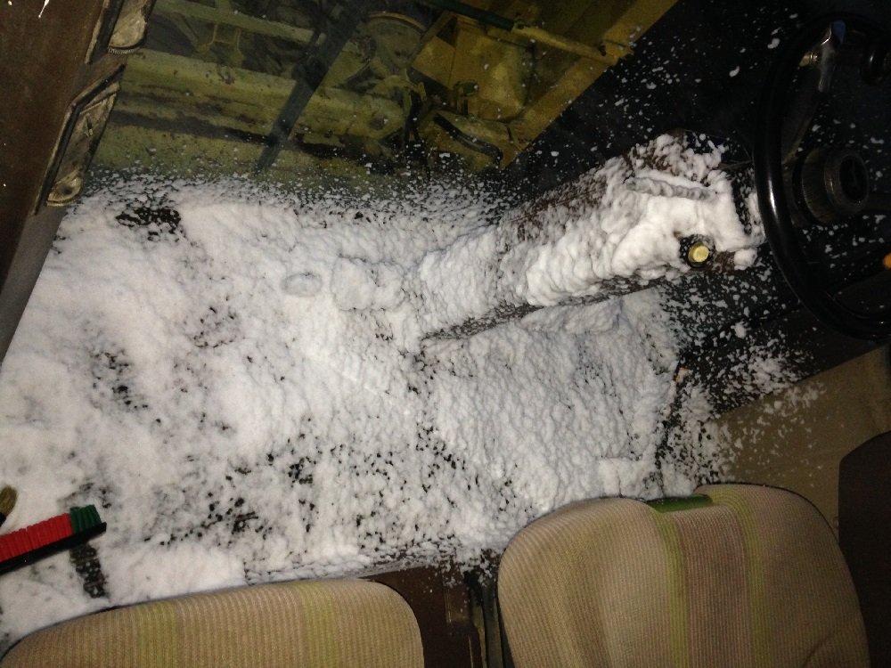

Et j'ai préparé la cabine avec une bonne aspiration générale, puis...
Une petite mousse <beer> pour la 12 !
Brossage, aspiration de tout ca et finition à la microfibre.
