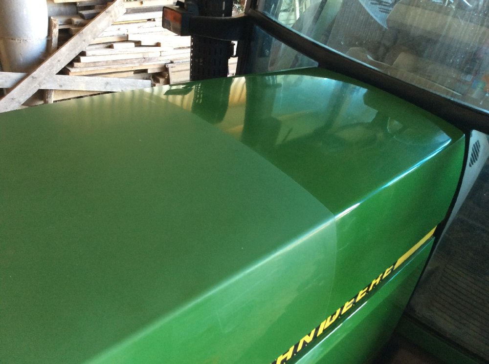

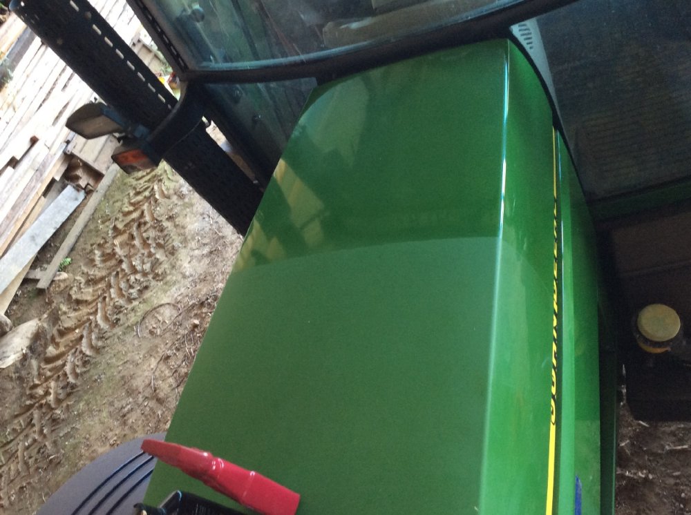

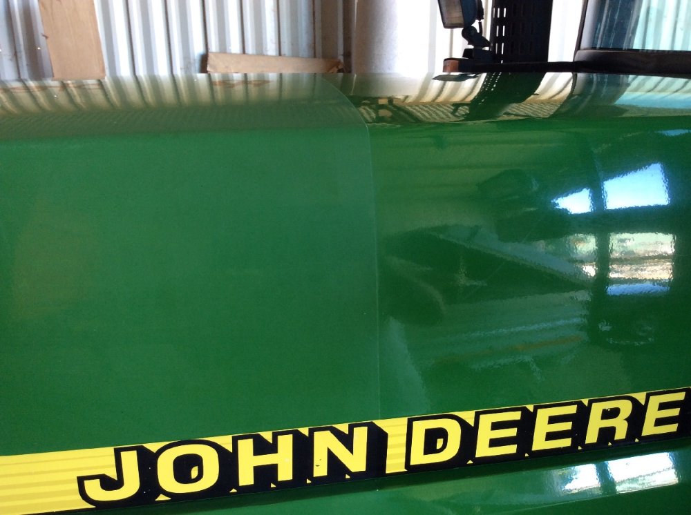

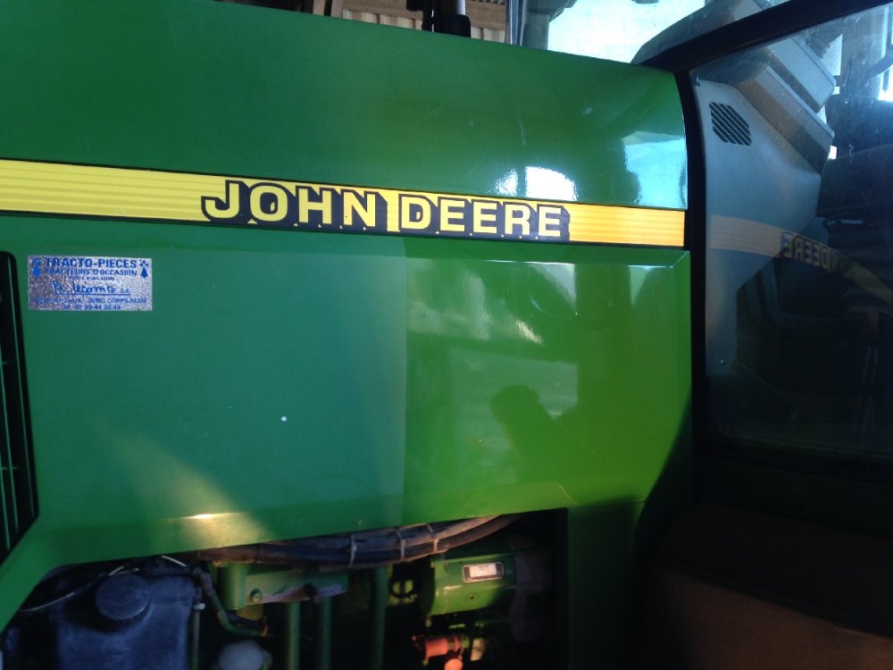

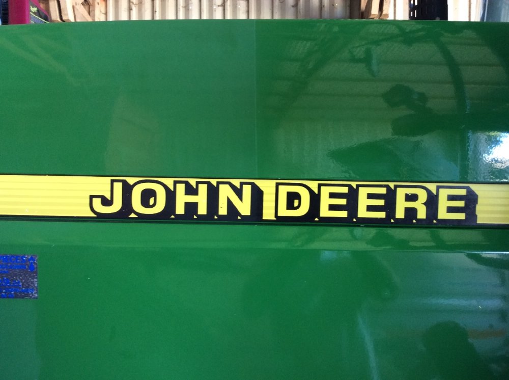

Allez, on avance un peu sur notre JD !
Nous en étions rendu a un premier 50/50 sur une zone bien ternie, à savoir le capot latéral très exposé à la chaleur du moteur.
Le capot principal (supérieur) était légèrement moins décoloré.
La peinture de ce 7710 à été relativement difficile à travailler.
Puisqu'ils sont appréciés, voici encore quelques autres 50/50 :

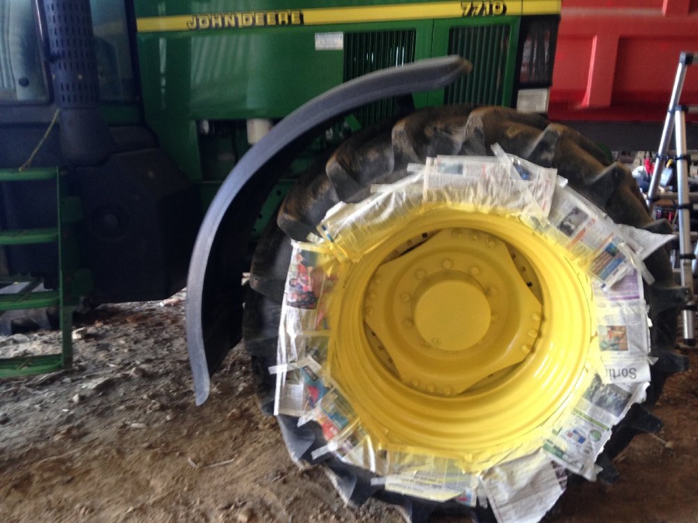

Et après avoir respecté largement le séchage de la couche d'apprêt, on attaque (avec un peu de stress quand même) la première couche de peinture.
...ouf, pas de coulures (sauf la sueur de mon front) mais la deuxième couche est encore à faire !

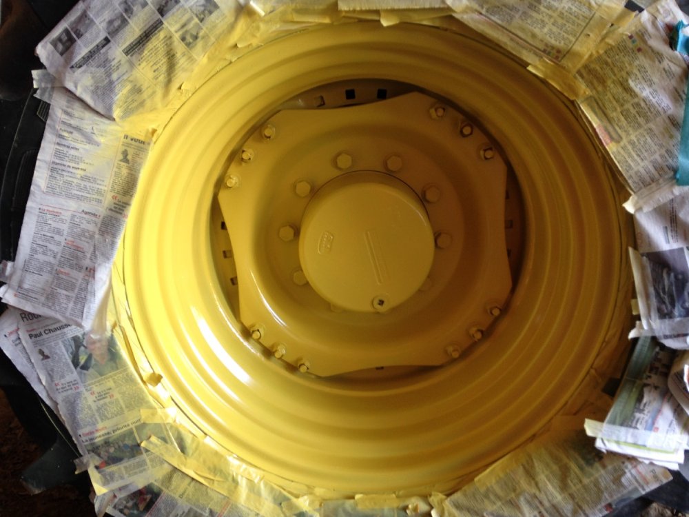

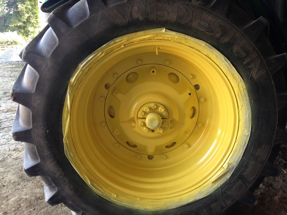

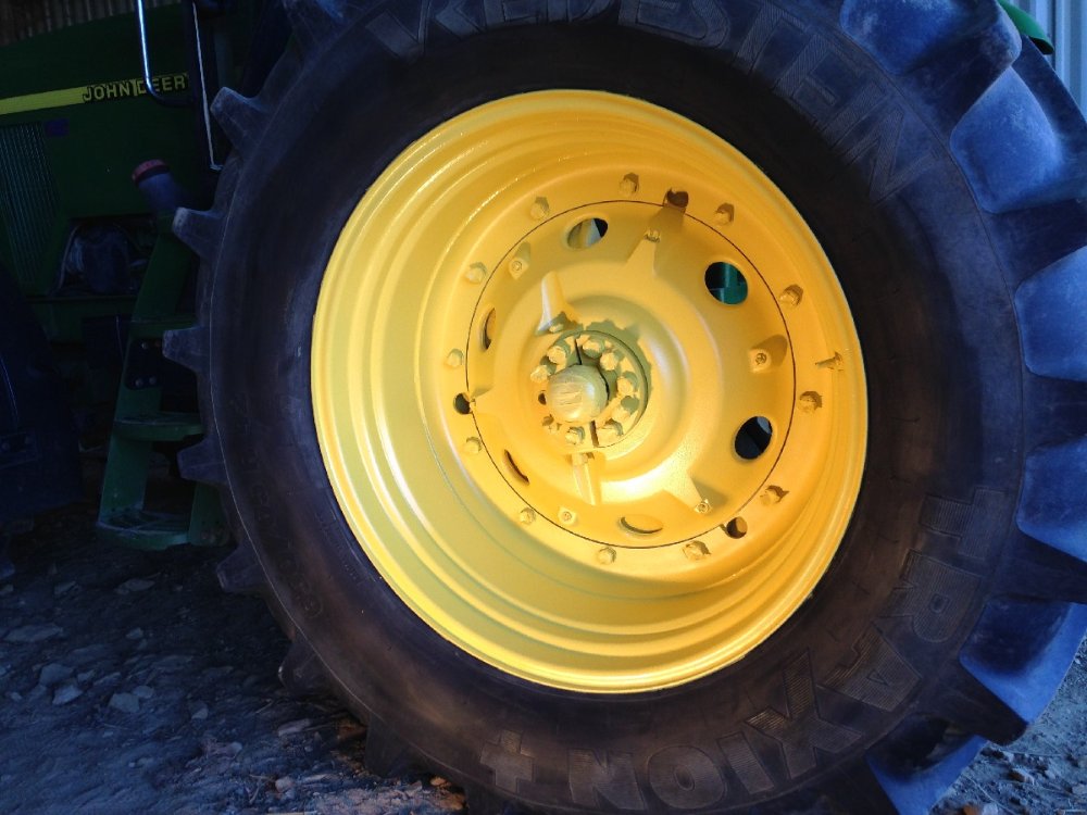

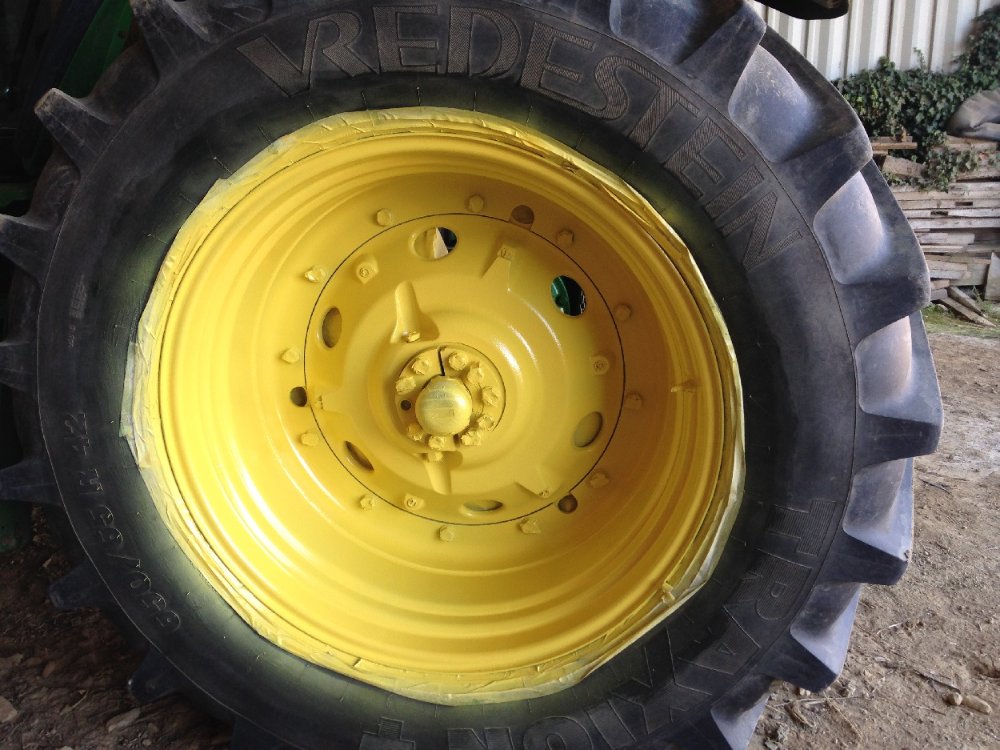

Toujours avec la première couche de peinture sur les jantes :
Et entre les deux couches de peinture, cela donne du temps pour continuer sur certains détails :

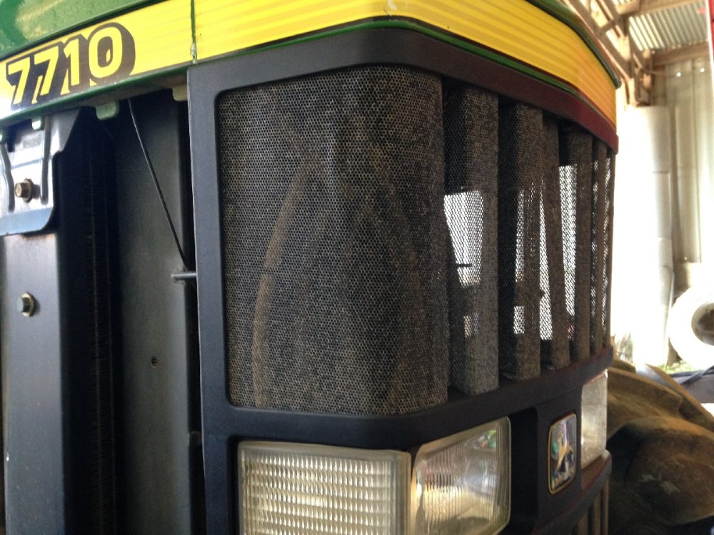

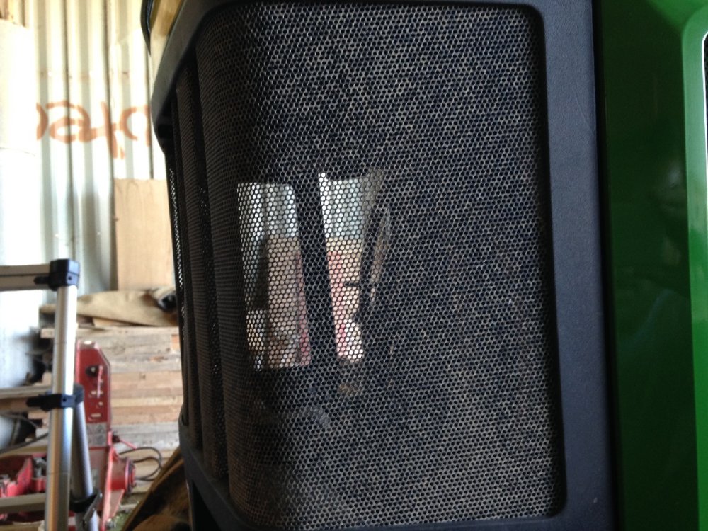

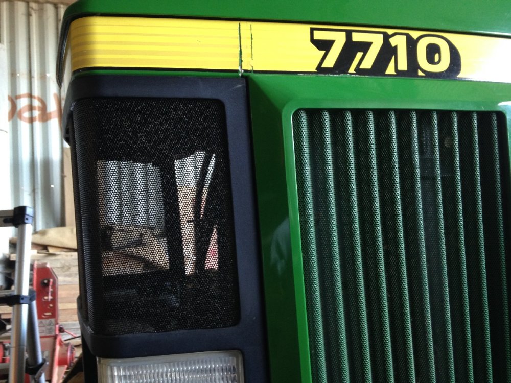

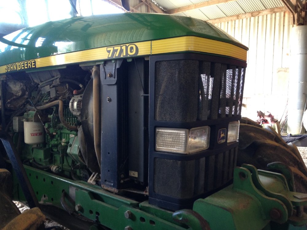

La grille de calandre était légèrement enfoncée et oxydée, donc j'ai corrigé ceci :
Avant traitement anti-rouille :
Et après :
Un détail peut être, mais incontournable pour un rendu homogène.

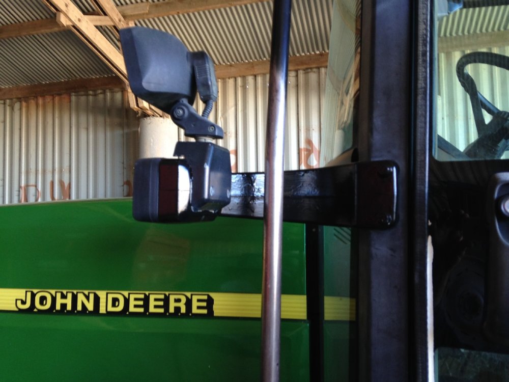

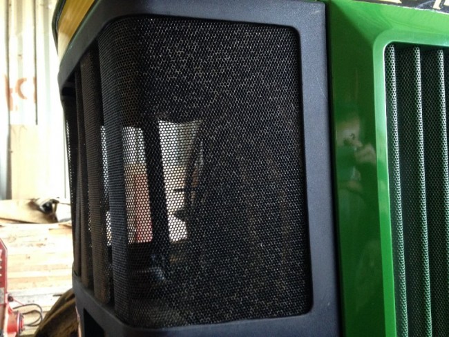

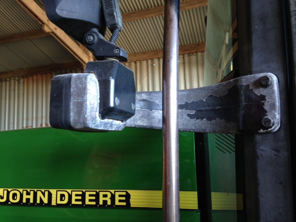

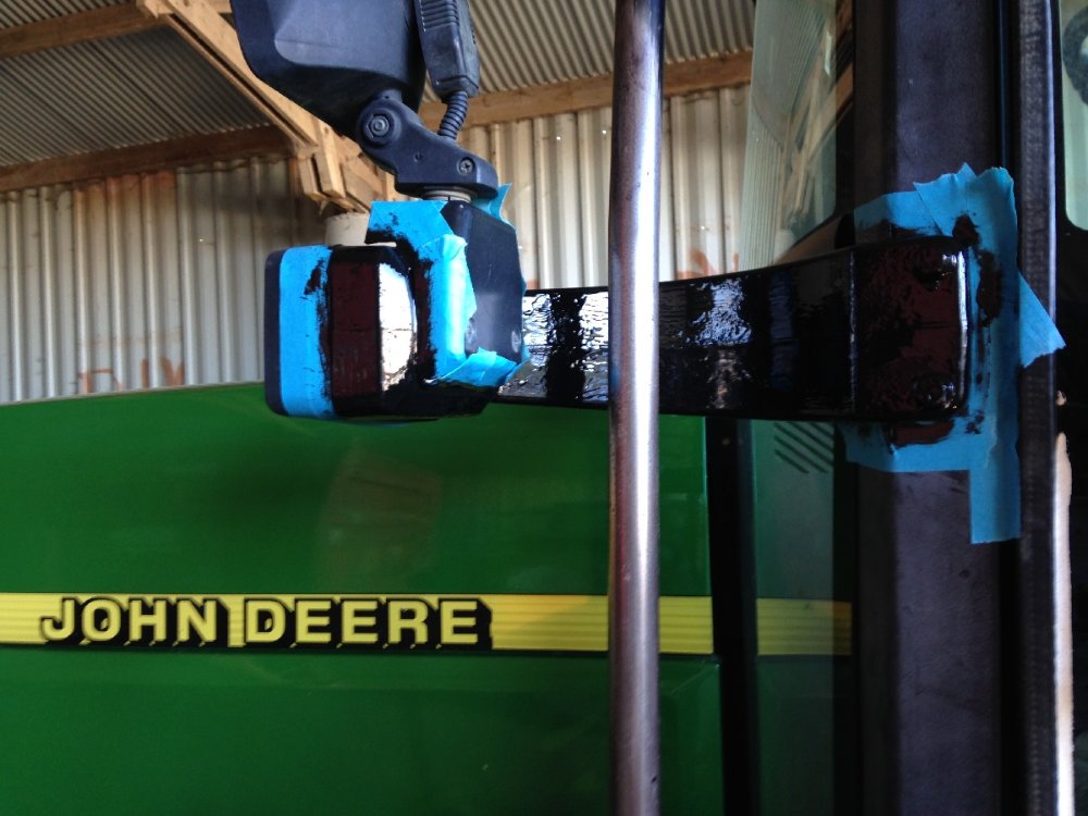

Et les supports de feux de position/clignotants avait bien mauvaise mine aussi :
Il aurait été préférable de démonter la pièce pour la sabler et peindre au pistolet mais le délai ne me le permettait pas.
Il y a eut ici un ponçage manuel, masquage et peinture fer au pinceau. (une teinte plus mate aurait été plus adaptée à mon sens)

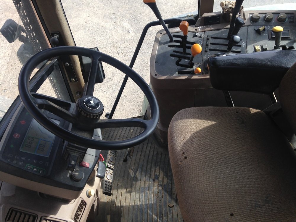

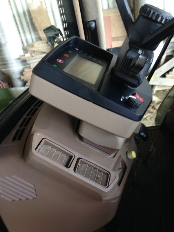

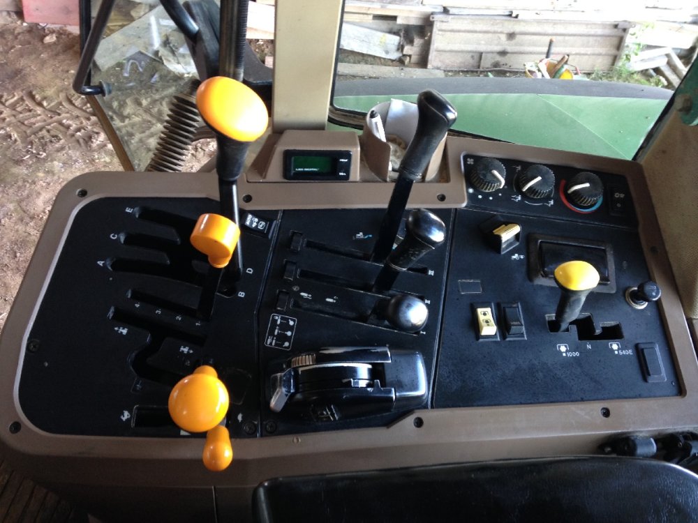

Salut à tous,

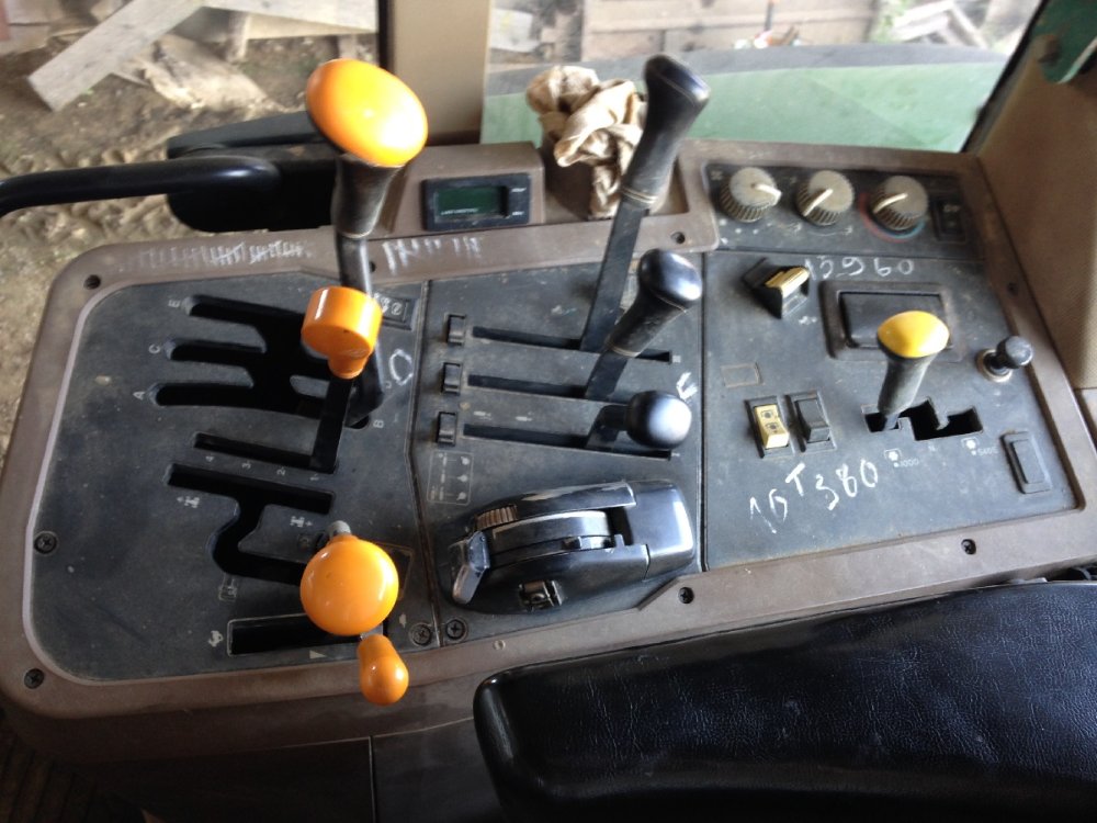

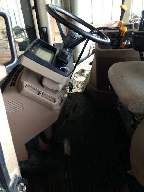

Je continue avec une présentation de la cabine avant :
Et après avoir fait les vitres, aspiré et dégraissé au tornador puis traitement des plastiques, voici le rendu :
Cabine plus accueillante comme ca <cool>
Le nettoyage de la cabine a été fait en phase de séchage de la deuxième couche de peinture.

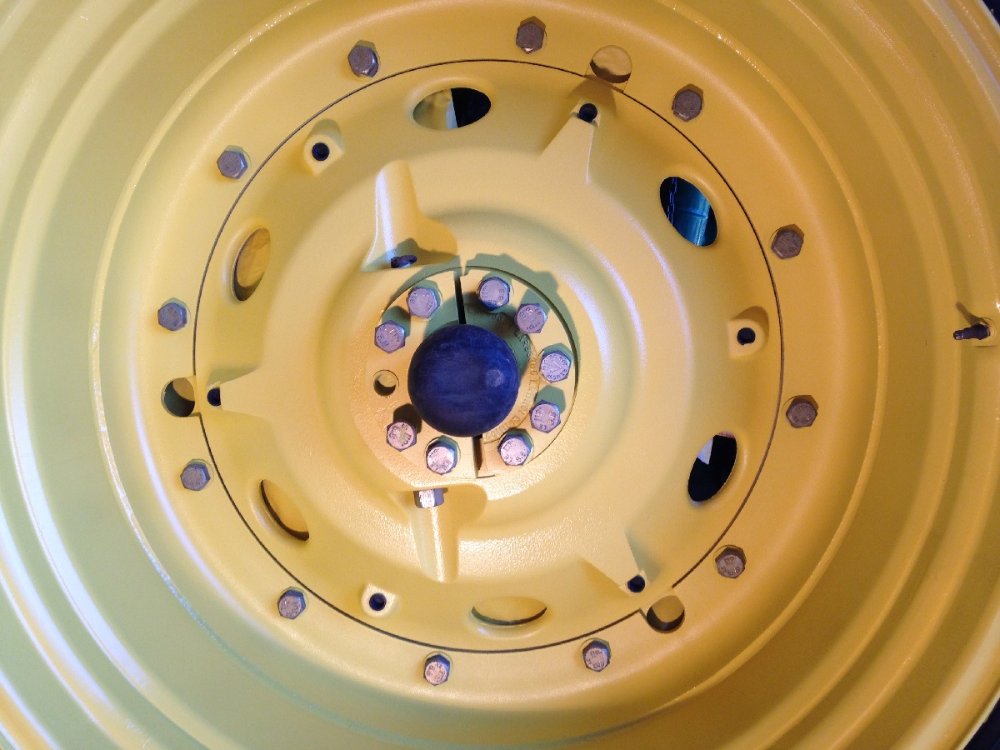

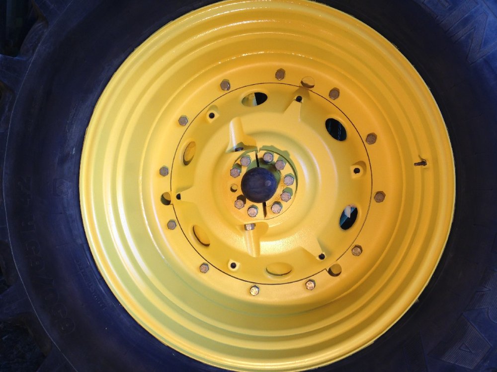

Et donc comme j'avais entièrement caché les écrous de roues et capuchon d'arbre ar, j'ai retiré avant que la peinture soit complètement sèche.
Et après avoir retiré le scotch de masquage :
Ca valait le coup de prendre le temps de bien masquer !
