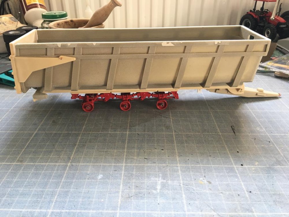

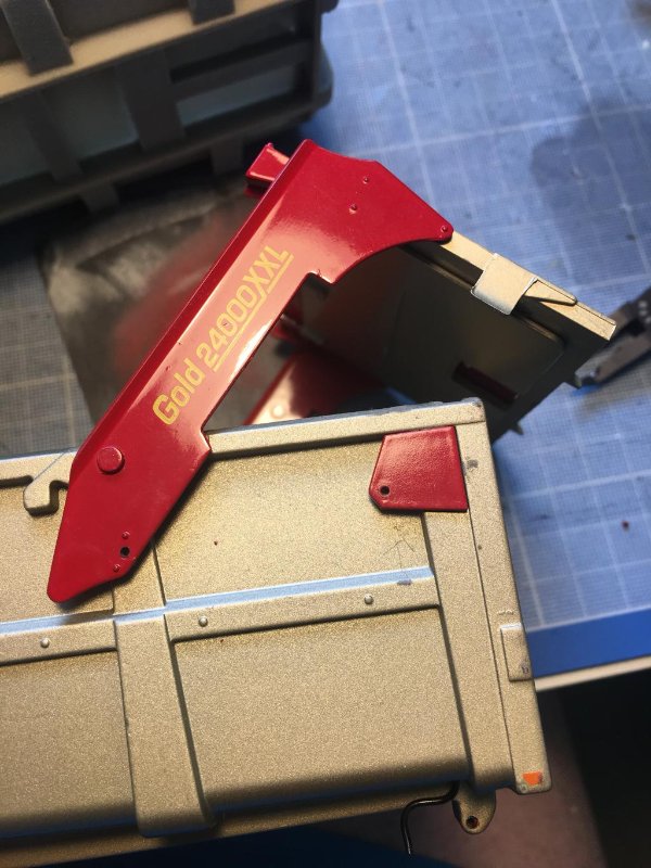

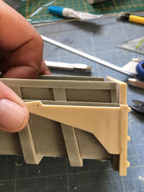

Donc aujourd'hui je vais vous expliquer comment fixé la porte avec système de levage sur verrin :

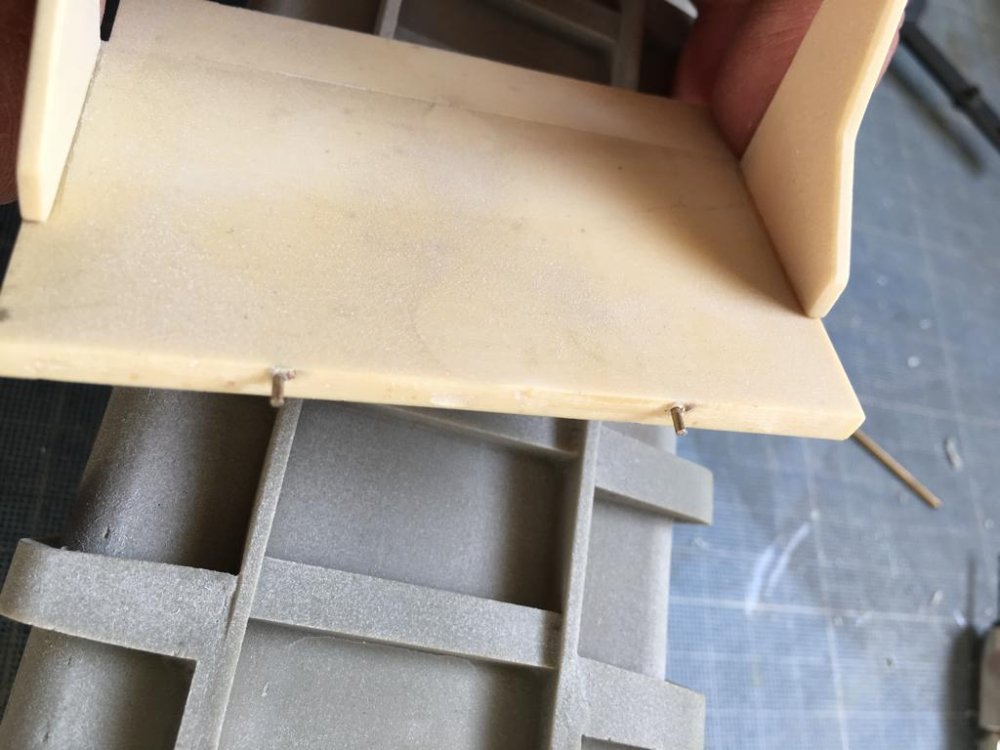

donc en premier coller la bras de lever de la porte et percer a 1mm ou indiqué par ManuS
positionnement du bras
Ensuite maintenir porte en place a l'aide de petite pince pour percer la caisse bien en face
perçage de la caisse
Pour ma part j'ai installé les "taquets" de la Leboulch pour faire une buté de caisse :
buté de caisse
et ensuite j'ai fais des guide sur la porte avec du laiton de 1mm
Guide de porte

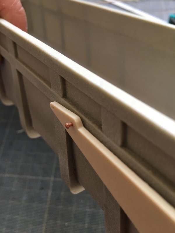

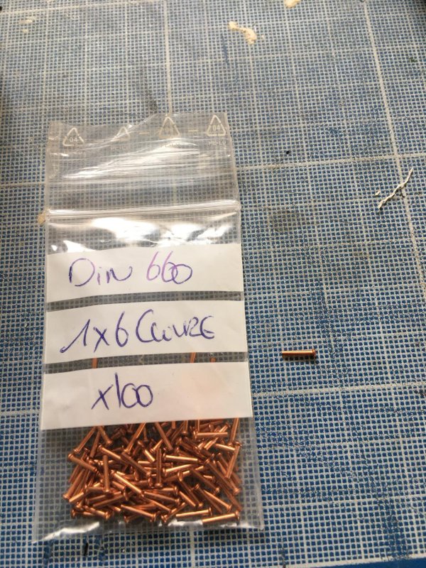

Ensuite pour fixé la porte a la caisse j'ai utilisé des rivet de 1mm en cuivre que l'on trouve aisément dans les boutique tel que Micro-modèle
rivet
Pose du rivet
Et voila la porte installée :
Porte fixée

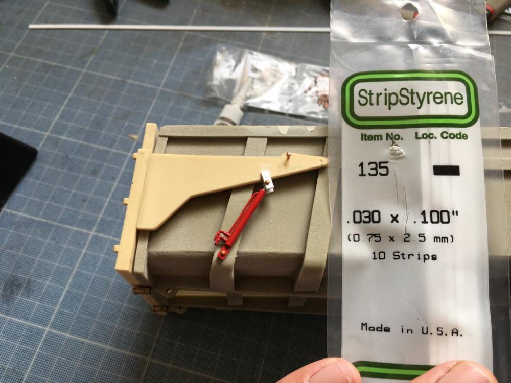

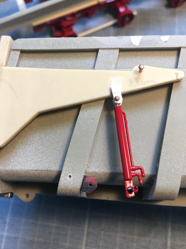

pour cette benne j'ai décidé de faire une porte hydraulique donc pour cela j'ai récupéré les verrins de la benne Leboulch pour les installé sur la Gilibert :
Fixation du verrin sur le bras de porte j'ai utilisé du stripStyrene de 0,75 X 2,5mm REF 135:
REF Styrene
Fixation verrin sur porte
Vous remarquerez que j'ai mal positionné mon verrin en bas de la caisse j'ai réparé mon erreur et j'en remercie les personne qui me l'on fais remarquer sur Facebook

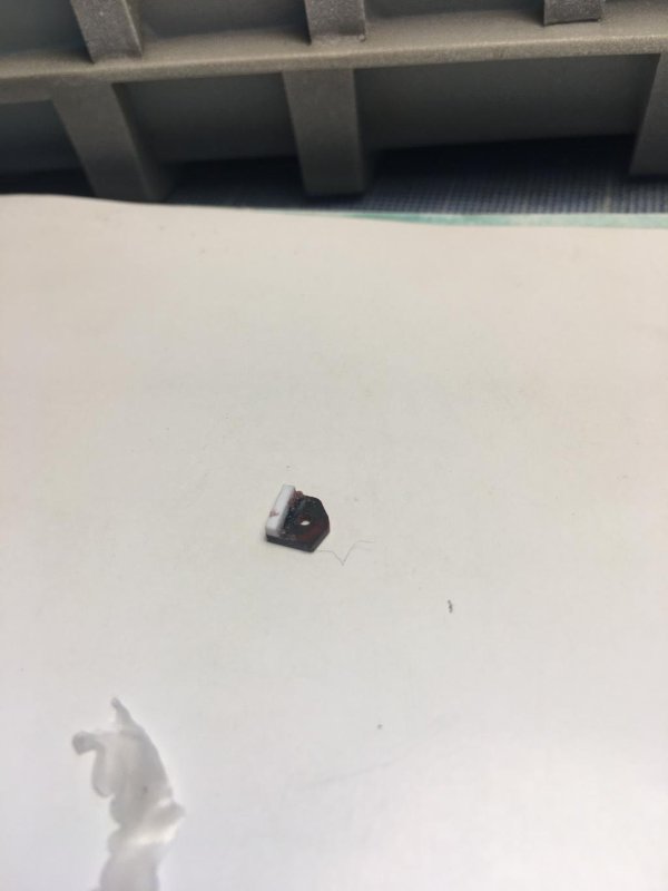

Donc pour coller plus réel j'ai récupéré la fixation du verrin sur le Leboulch que j'ai retravaillé :
Leboulch
fixation
New fixation
Pour que cette fixation soit plus solide j'y est collé un morceau de styrene de 1X1 mm au dos pour avoir une plus grande surface de collage:
Fixation retraivaillée
Voila le bon positionnement :
Positionnement OK
Vu d'ensemble

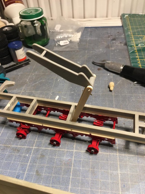

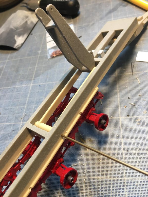

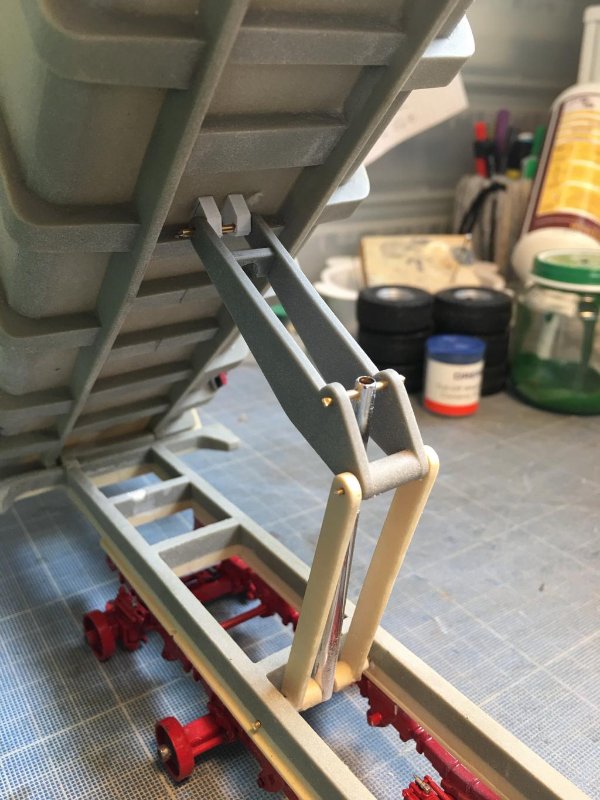

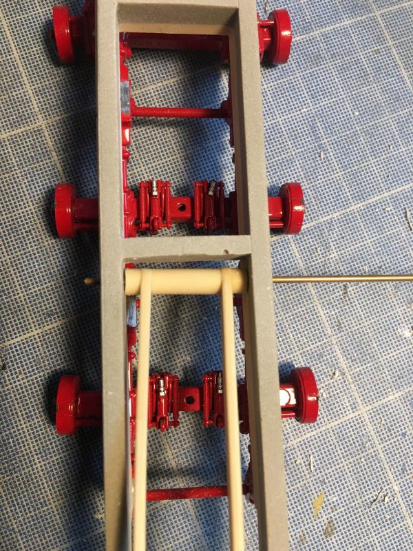

Donc pour la suite on va s'attaquer au compa ! ce n'est pas une mince affaire pour arriver a le mettre bien droit, sur les KIt de Manu il y a des repères pour le perçage du châssis , je vous déconseille de les utiliser car il ne sont pas en face, je me suis fais avoir donc j'ai du récupérer mon erreur !!!
Alors pour commencer
On perce de part en part le châssis ainsi que les pièce du compa, moi j'ai choisi de mettre du laiton de 1,5 mm pour une meilleur résistance ;)
Comme On peut le voir sur cette photo mon compa est de travers y a pas beaucoup mais c'est pas chouette donc j'ai été obligé de rattraper mon erreur tant bien que mal !!
Le voila installé !

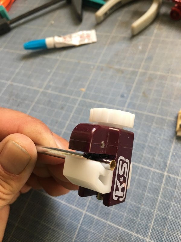

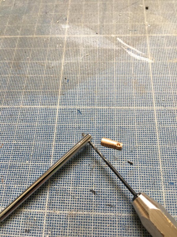

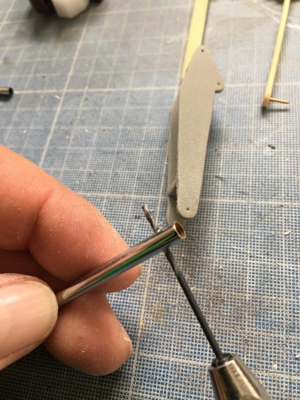

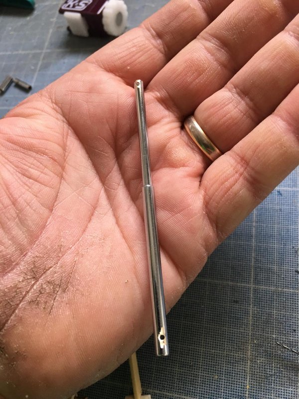

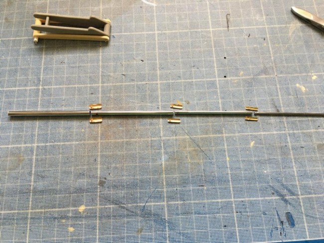

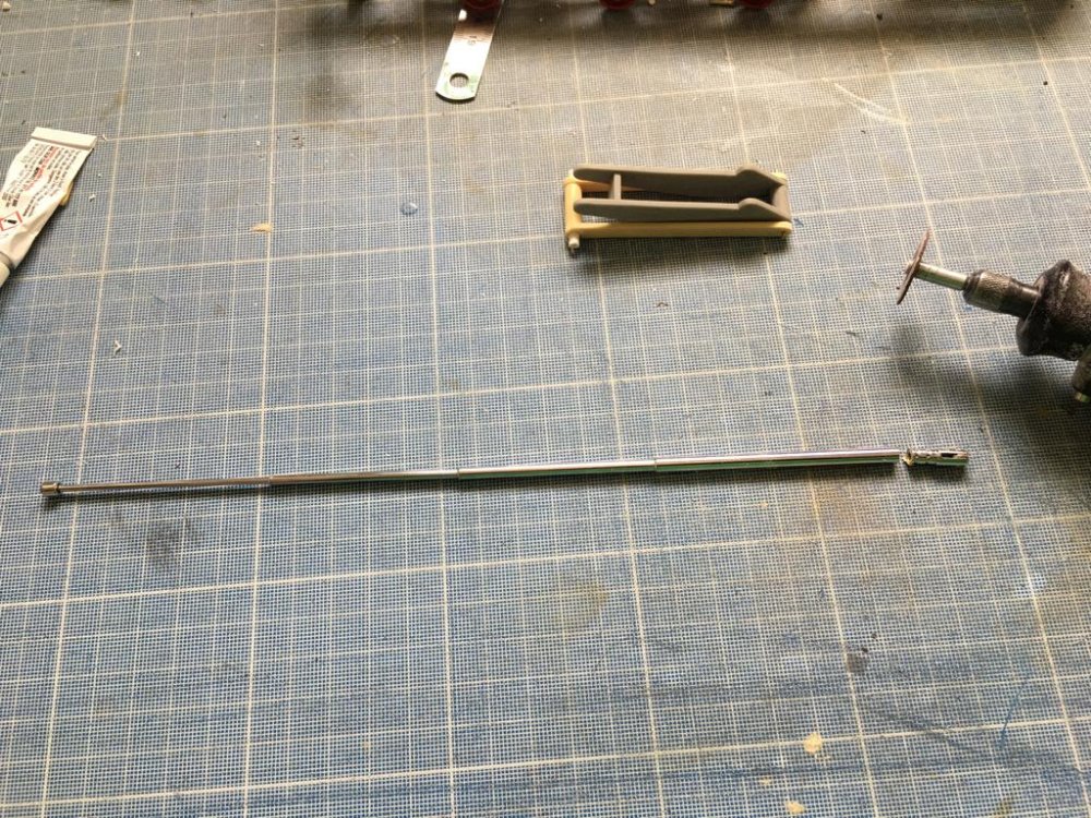

Maintenant je vais vous expliquer comment faire un vérin a l'aide d'antenne télescopique, cette technique nous avait été présenté par JDNico il me semble sur un forum tout vert a une autre époque ....

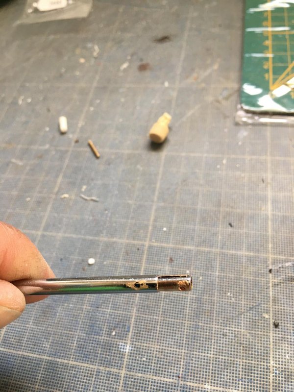

Tout d'abord choisissez un antenne avec un diamètre qui se reproche le plus du fut d'un vérin, il faut l'allonger au maximum et coupé le bout pour enlever l'aratoire :
Ensuite vous faite l'inverse il suffit de tout sortir un part un, et vous découvrirez des pièces en cuivre qui serve d'aratoire au fut

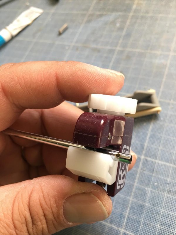

Ensuite couper l'antenne à la dimension souhaité:
ATTENTION : Ne pas se tromper de sens pour couper ! Il faut couper par le bas du Fus ou il y a les petits trous qui serve à clipser les pièces en cuivres ;)

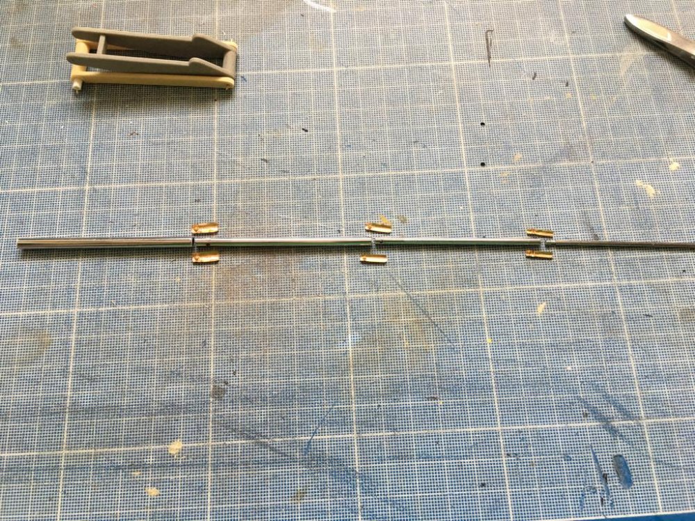

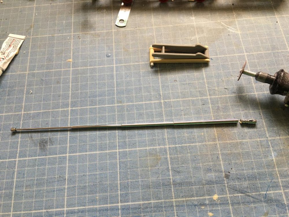

Ensuite vous repercer le fus au diamètre des pièces en cuivre pour les reclipsser ensuite :
Rééditer ces opérations sur le nombre de tige de votre vérin souhaité
Ensuite on remet papa dans maman .... :D
Et voila un très beau vérin ;)
Nickel pour le compa ;)

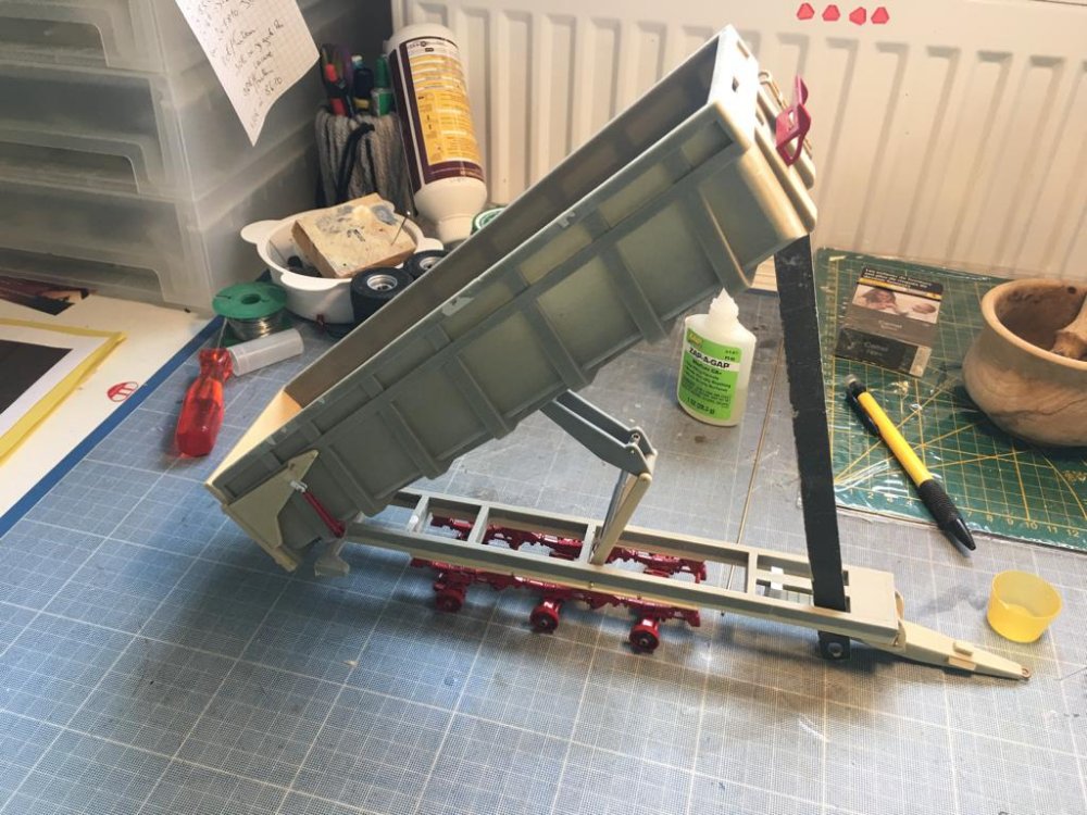

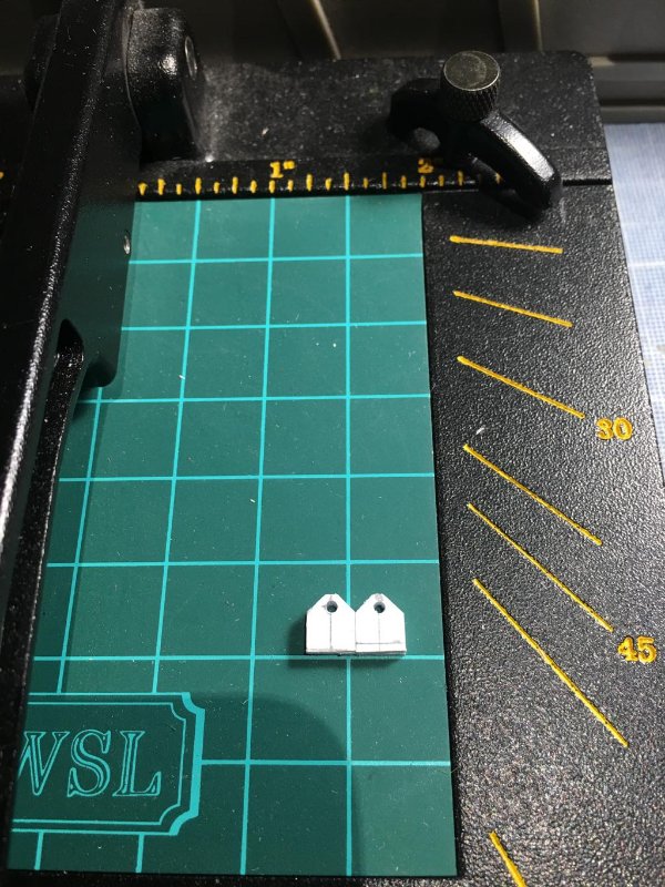

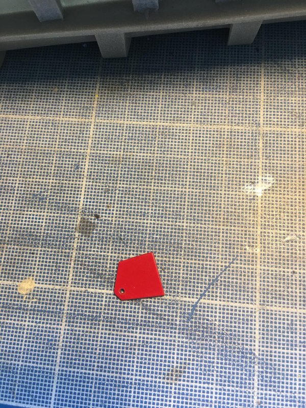

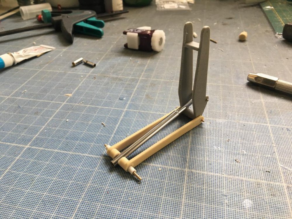

Maintenant fabriquons les fixations de ce compa pour coller à la caisse :

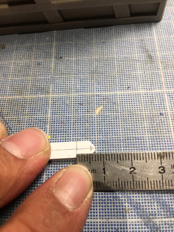

J'ai pris un strip assez épais je me souviens plus mais je dirais 2mm d'épais et 6mm de large. j'ai fais deux pièces bien identique et percé en plein milieu (1,5mm), les mesure sont sur les photos ;)
Et ensuite trouvé le meilleur emplacement ce n'est pas le plus facile pour moi je trouve que coller à raz le 5eme renfort ça le fais bien ;)
Voila pour le moment.
