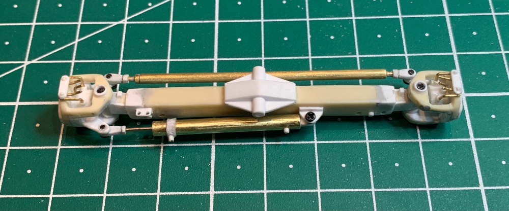

Le vérin est fait avec une tige de laiton, deuxième tranche dedans pour réduire la section et pointe pour la partie chromée
Les extrémités sont en pvc limées et collées.
La tige directrice est un tube en laiton agrémentée aux extrémités avec la même méthode.

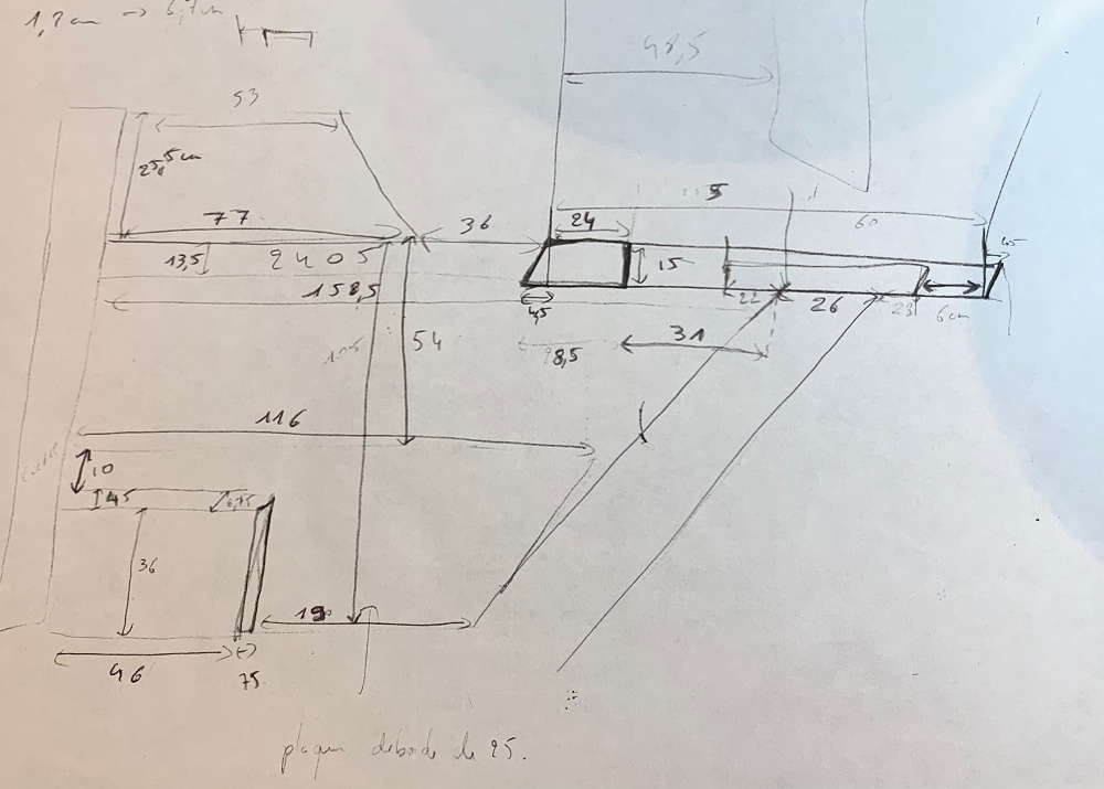

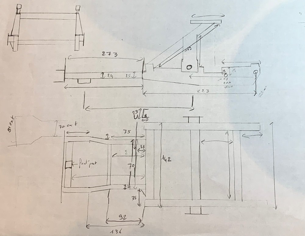

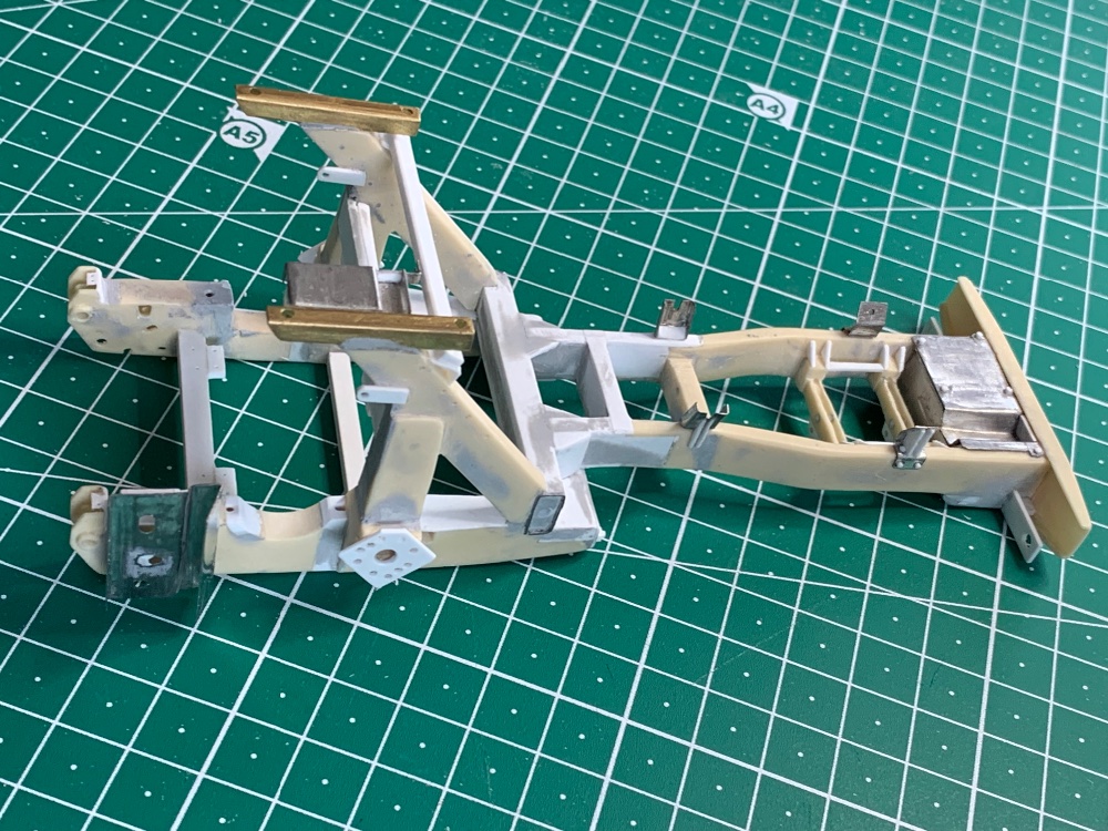

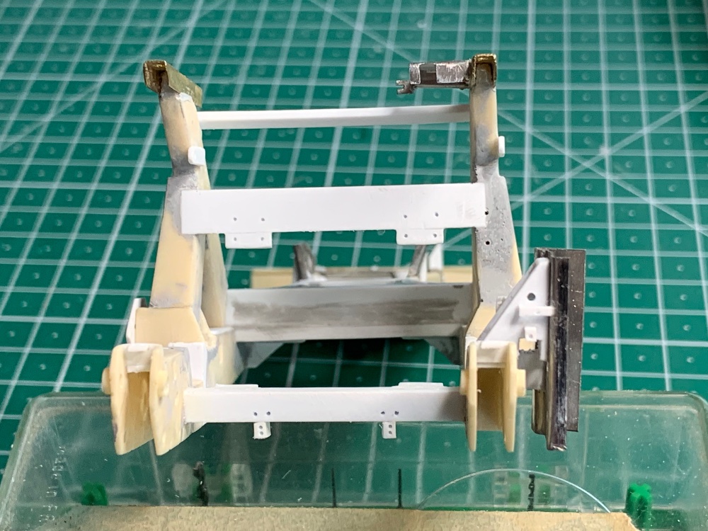

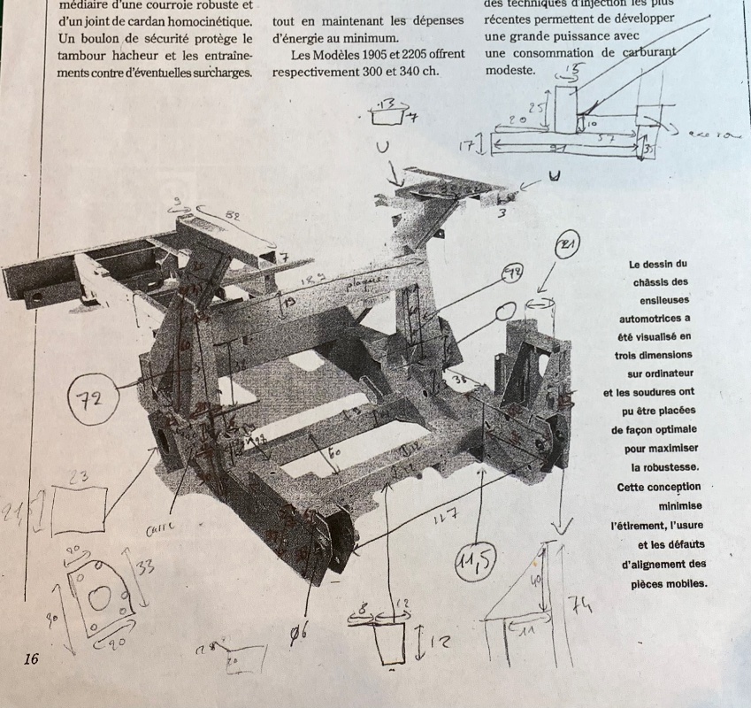

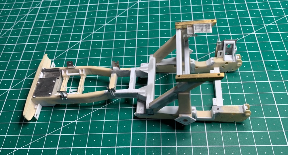

#12On poursuit avec le châssis

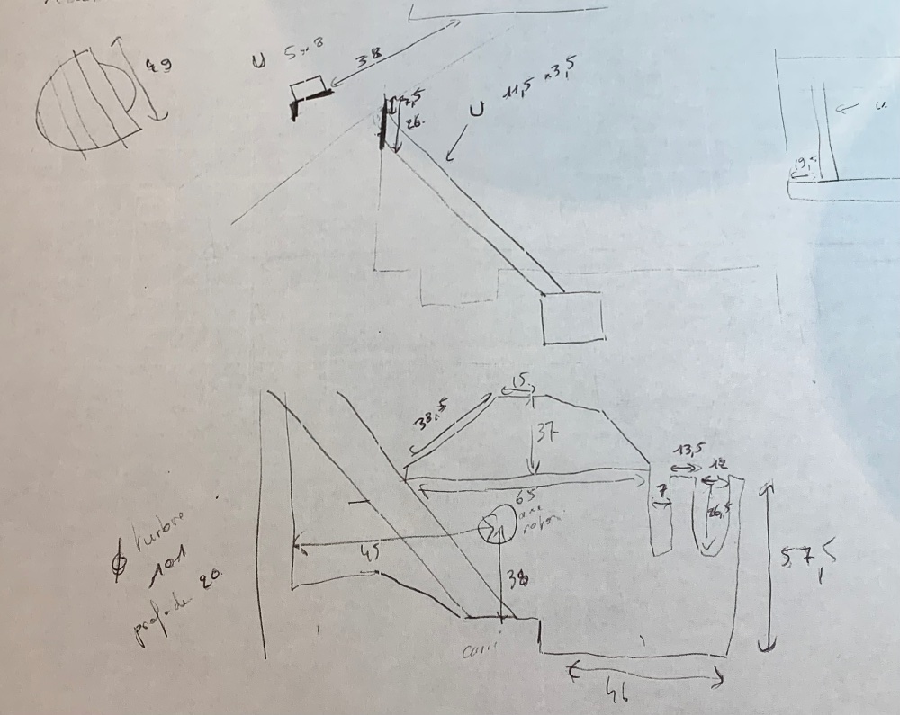

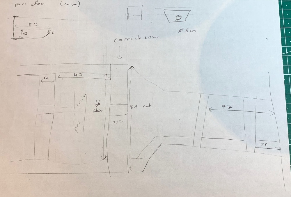

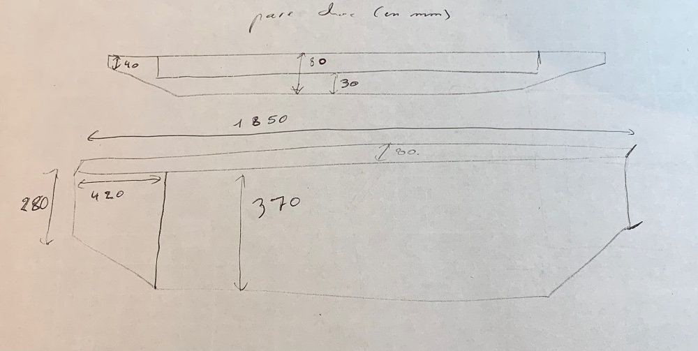

Et toujours les mesures de fendt22 pour les puristes qui veulent convertir et vérifier ou se lancer dans du scratch…

#14- Fichiers joints
- FCFEEEAF-DFC8-436F-8BF3-A26AF4F2B469.jpeg (189.29 Kio) Vu 7376 fois
- B2B23919-604F-4454-9257-5E57B35FE0B5.jpeg (108.22 Kio) Vu 7376 fois

#18Impressionné par le niveau de détaillage! Le nombres d'heures passées va chiffrer! Félicitations, un sujet à suivre!

#19Salut Biscuit.
Très beau début. Ça fait plaisir de voir ta réalisation et que tu n'as pas laissé ton projet de côté. Ça fait quand même 12 ans!!!! Pour les mesures tu as eu raison de les afficher, si ça peut servir pour d autres réalisations.
En tout cas, je vais suivre ton sujet de près et vu les détails, le rendu va être magnifique.
Bonne continuation

Re: Réalisation ensileuse NH 2305
#20C est génial de reproduire aussi finement tous les détails à la main. Je suis admiratif devant le mixage des différentes matières et la créativité pour les associer. Je me limite souvent à l usage du plastique mais les métaux permettent de faire des tôles pliées de toute beauté. J attends avec impatience la partie moteur et transmission! Ça peut donner des idées
