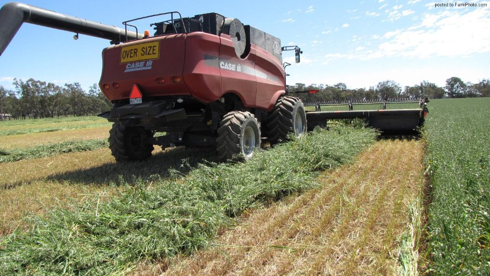

Là ce n'est pas un Claas Xerion 3800 Trac VC mais une Case IH AFX 8010. (20 ch de plus)

Salut,
Non il n'y a pas d'étapes successives, les cultures associées sont planté ensemble malgré le fait qu'elle n'ai pas le même cycle végétatif, donc pas au même stade lors de la récolte. (exemple orge/trèfle, quand l'orge est à 15% d'humidité prête à récolter, les trèfles eux sont encore très vert et à peine en floraison au 20juin.) L'andainage permet alors de faucher l'ensemble, laisser sécher tel que pendant 4/5j (parfois +) et récolter les andains, les trèfles seront cette fois sec et ne seront plus un frein à la récolte et au triage dans la moiss-batt. (Et l’intérêt dans tout ça c'est la coopération céréales légumineuses, le salissement en mauvaise herbe maitrisé et la possibilité dès le mois de septembre de faire une coupe de trèfle ou même tenter une récolte en graine).
