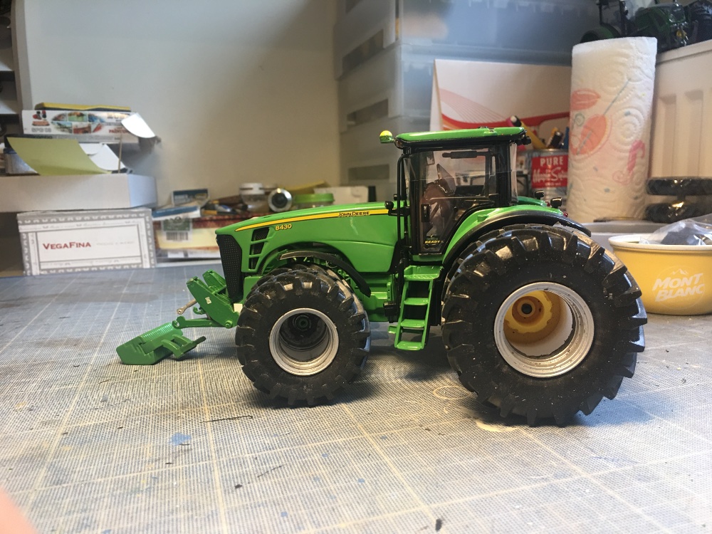

Merci Tonton

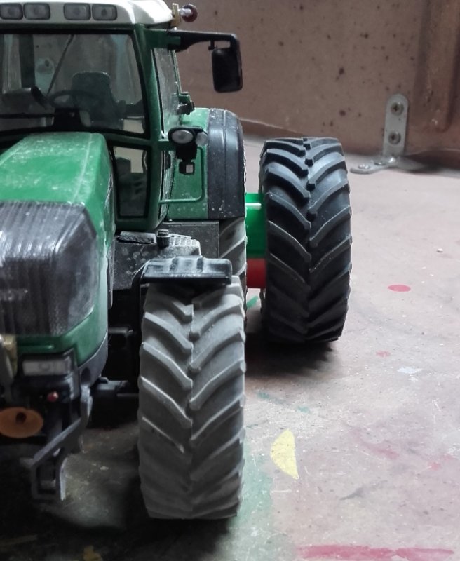

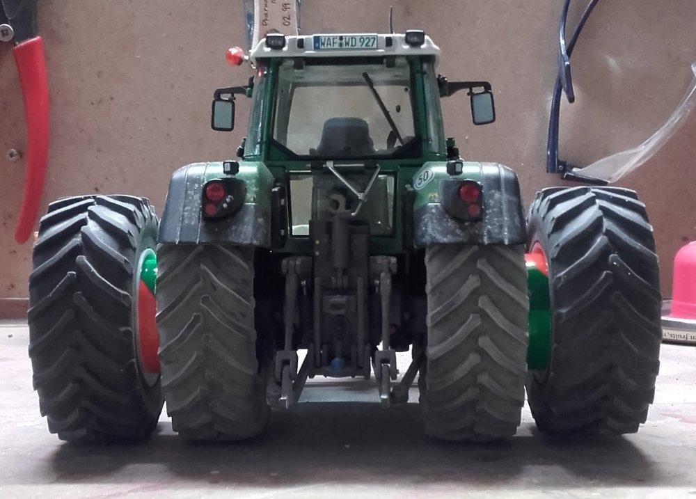

Donc je le suis bien dermerdé sur le 8430 ! le plus chiant c est de déterminer la largeur et le périmètre excact moi j ai pris un poil plus large et ajusté par la suite
Re: Tuto - réaliser un jumelage type Ermas
#12Oui, pour l'écartement je mets la roue à la distance voulue de celle du tracteur, et je mesure avec un réglet. J'en refait un aujourd'hui pour le 930 je vais compléter avec de nouvelles photos

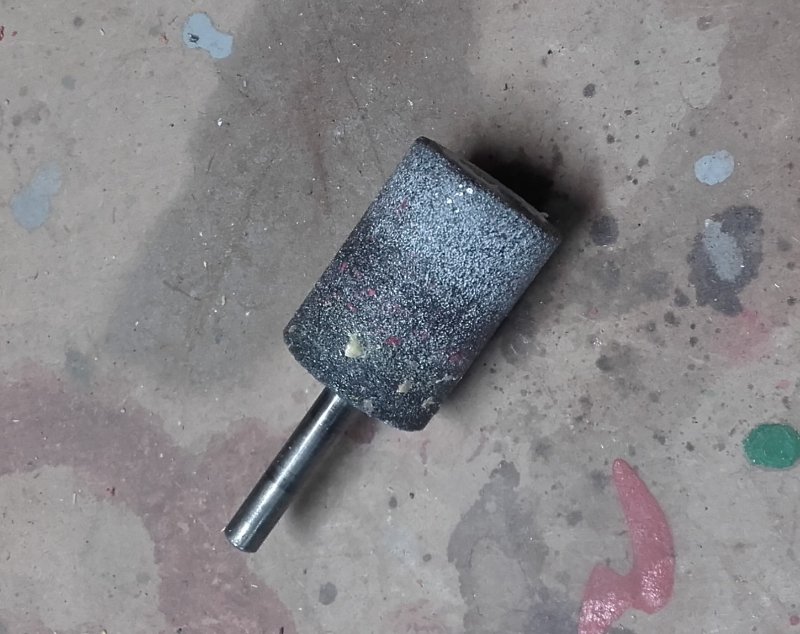

#13Voici la fraise que je mets sur la perceuse pour vider proprement les jantes
- 20200410_105529.jpg (94.65 Kio) Vu 11050 fois

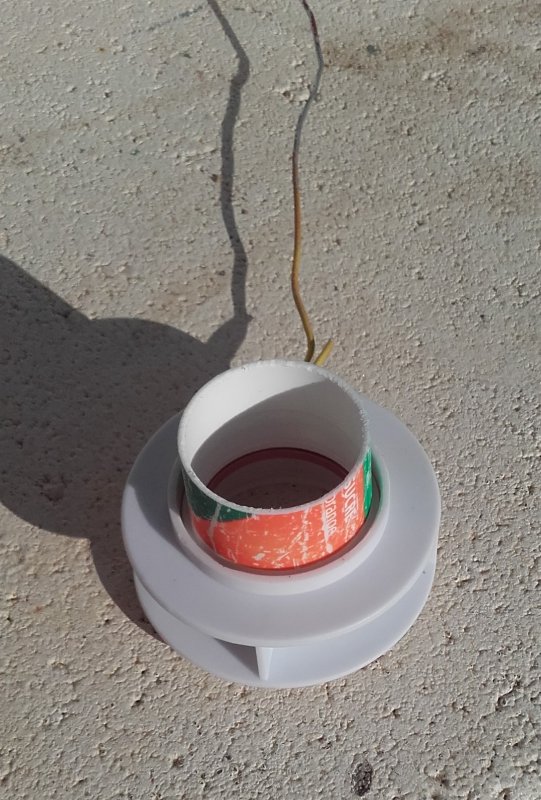

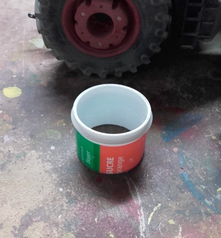

#14Et certaines fois, j'utilise des tubes issus de l'industrie pharmaceutique ( Berocca, Doliprane, Efferalgan), pour faire les entretoises. Exemple ici sur le 930
- 20200410_122224.jpg (103.76 Kio) Vu 11048 fois
- 20200410_122233.jpg (119.13 Kio) Vu 11048 fois
- 20200410_122422.jpg (98.6 Kio) Vu 11048 fois

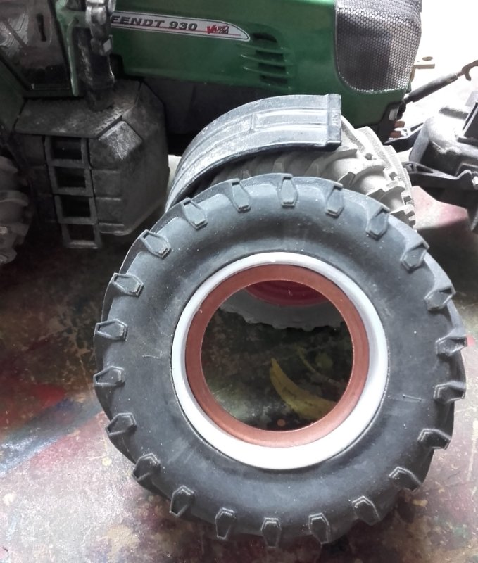

#15Je cale un joint cuivre dans la jante, et je viens coller le tube dessus
- 20200410_122506.jpg (123.03 Kio) Vu 11047 fois
- 20200410_185205.jpg (124.78 Kio) Vu 11047 fois

#17Sympa ce tuto, gevaudent tu feras gaffe je crois qu’avec ce surplus d’adhérence tu as arraché ton relevage avant
