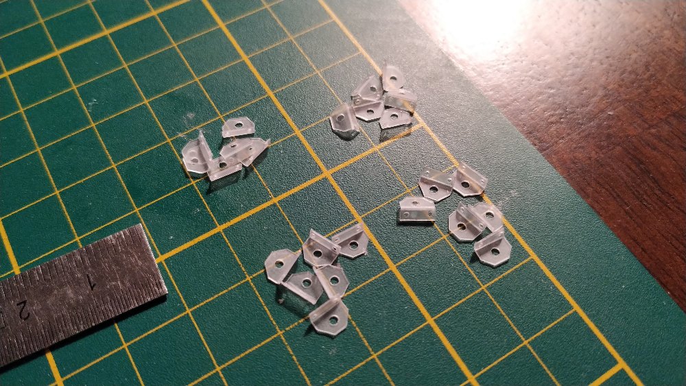

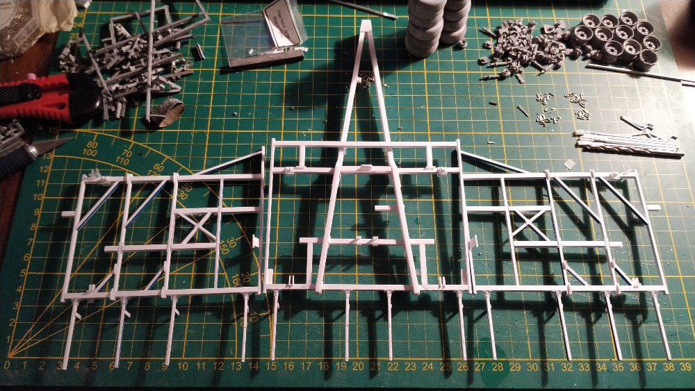

Bon trève de Blabla, un peu de nouveau. J'ai fini la découpe de toutes les pièces, le chassis est prêt à passer en peinture.

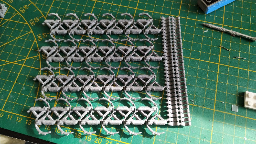

Il n'y a pas à dire....... une CNC c'est quand même la vie pour les pièces répétitives !!

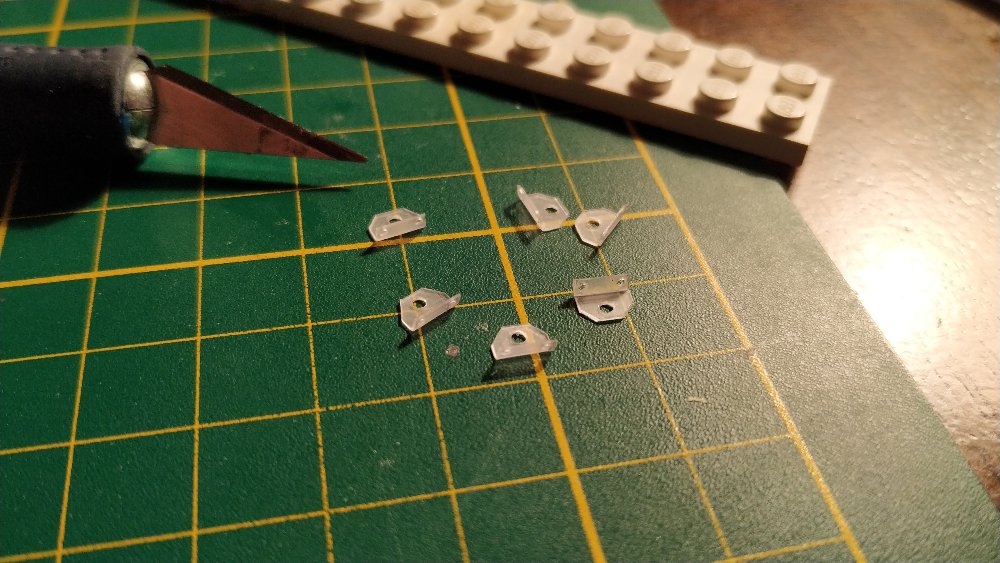

Non 6 ne suffisent pas, il en faut 24 ! Si on compte celle qui ont volé et disparu dans la moquette (pièces en 0.3 tansparentes...) j'ai du en faire 30 facile
Bien entendu aucune n'est identique, donc pour la régularité et la précision faut pas trop m'en demander...

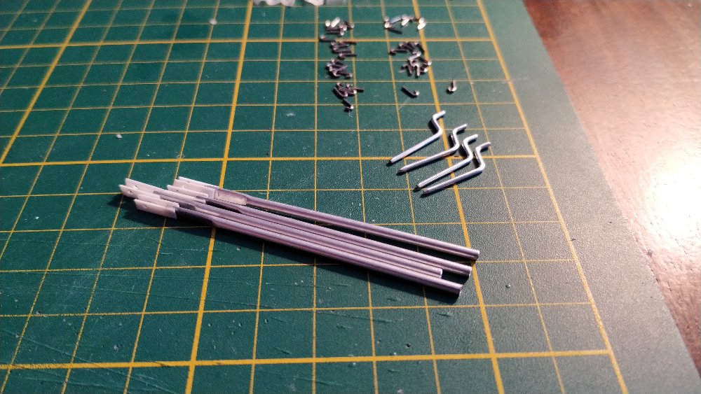

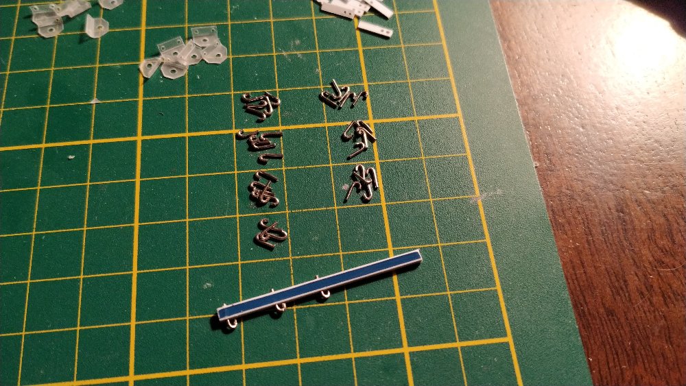

Ensuite c'est préparation des crochets pour tenir les chaines des 3 rangées de pointes

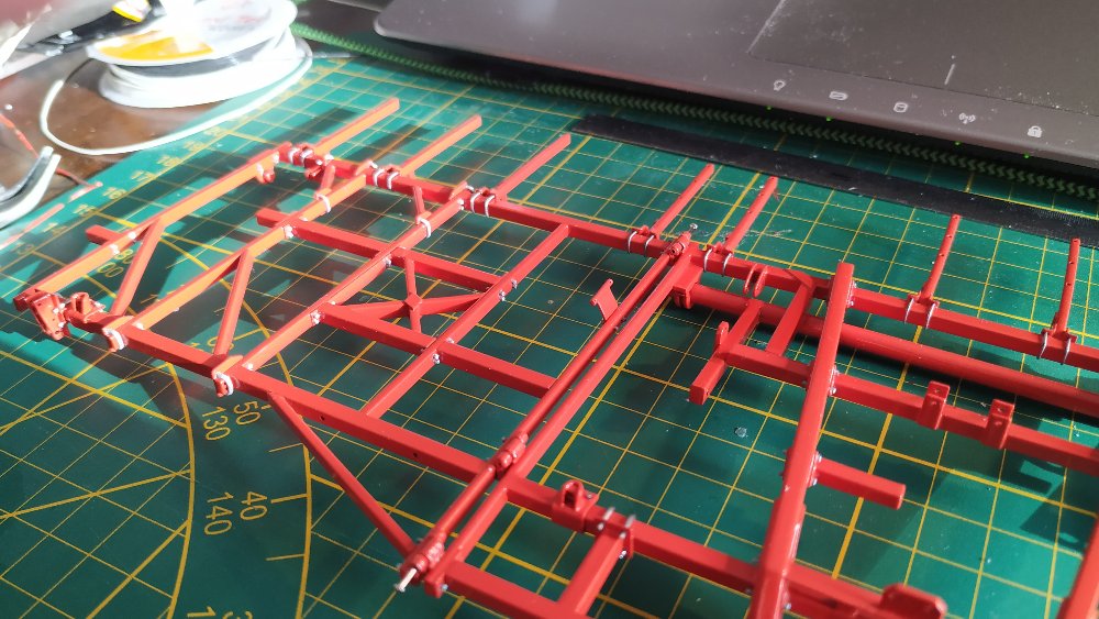

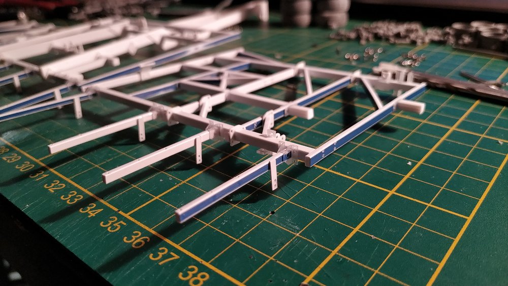

On colle tous les bras support des rangées de pointes sur le chassis :
Chassis quasi fini, il me restera les pièces imprimées à coller dessus avant peinture quand meme :

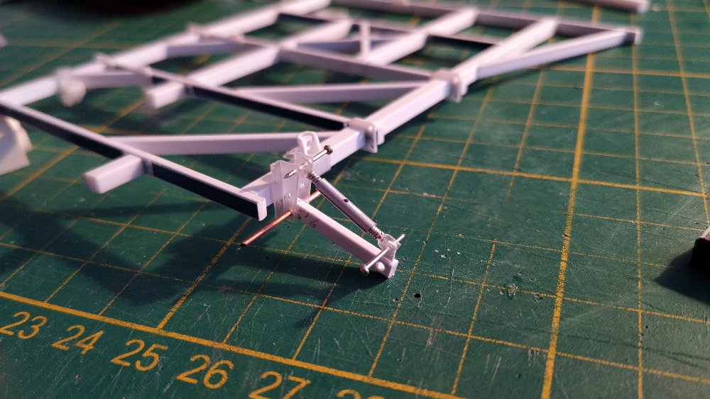

Tirants avec manivelle pour réglage profondeur (seront assemblés après peinture sur le chassis, j'ai les contre écrous à mettre dessus pour embellir un peu)
Et réalisation des bras de roues de jauges frontales + 3eme point :
Le 3eme point fonction, on peut le régler, J'ai réalisé la partie filetage avec un fil de 0...... 0.4 je crois, je ne sais plus maintenant, sur une pointe de Ø0.6.

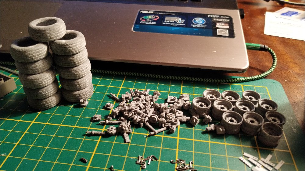

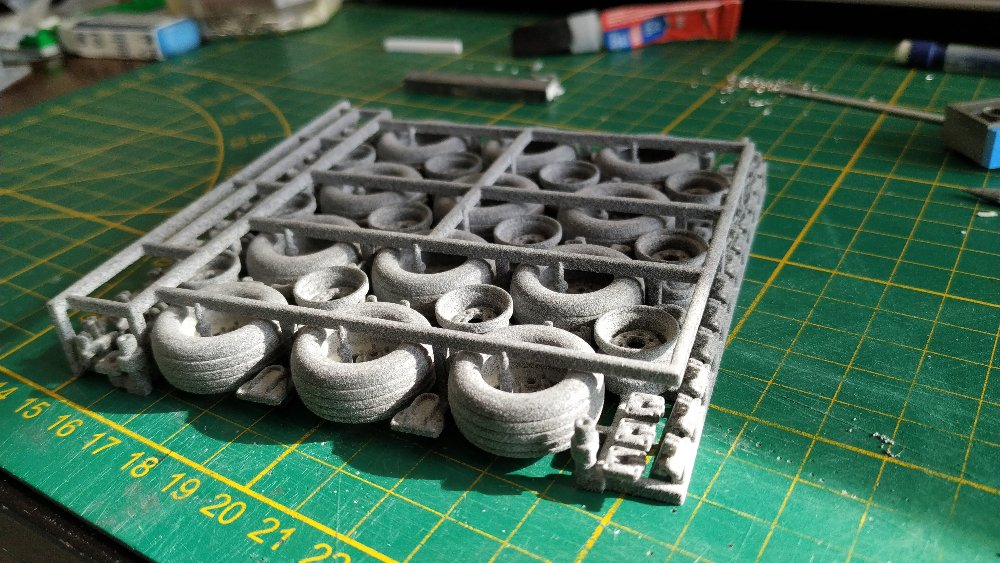

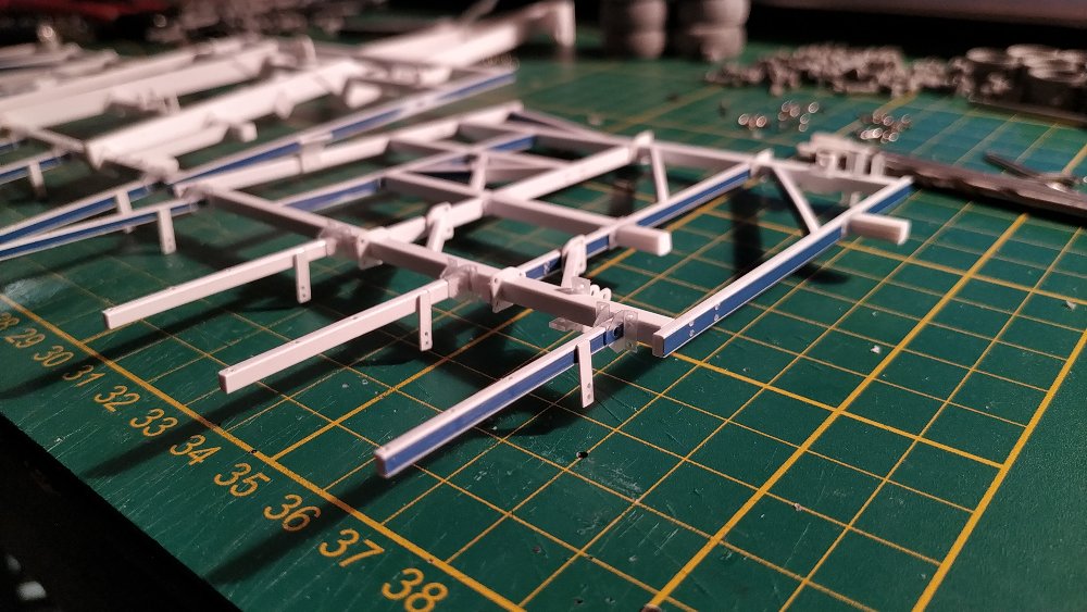

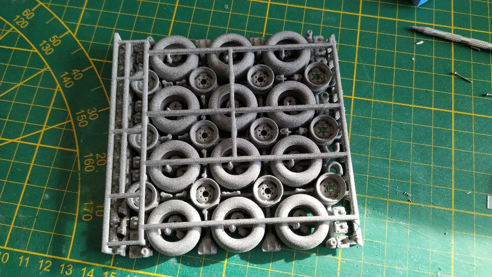

Et après avoir passer un bon moment à tout décortiquer, j'ai un tas de pièces en vrac, avec 12 roues notamment :

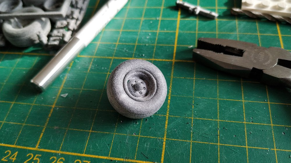

Parmis toutes ses pièces oui beaucoup sont très petites et j'aurais pu les faire à la main parce qu'une fois la peinture posé, on ne verra rien des détails, mais si elles sont imprimées c'est plus pour un soucis de solidité, charnière du chassis, ( j'avais pas envie de coller un pauvre bout de tube de Ø1mm sur l'arrete de mon profilé) et notamment toutes les chappes de vérins.
L'ensemble roue + fusée est en 5 pièces : pneu, jante, fusée, moyeu de roue, bouchon, le tout est fait séparément pour faciliter la peinture deja, et puis qui sait...... sur un dio si jamais je dois changer une roue suite à une crevaison, ca peut servir...
On verra le rendu et la fonctionnalité après peinture
Et pour ceux qui ont peur de l'état de surface, etc etc etc etc etc etc [...] etc, allez jeter un coup d'oeil sur ma charrue un peu plus loin, ca se rattrape..

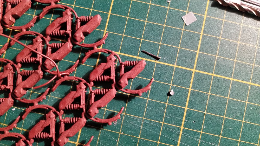

Pour preuve, les dents n'ont pris qu'une couche d'appret pour le moment (4$ au supermarché Walmart) :

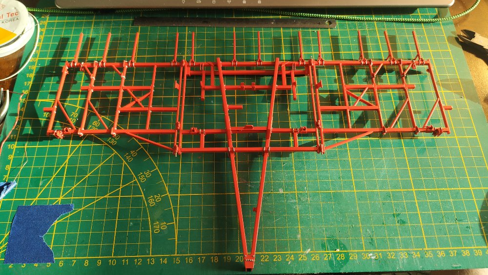

Je suis encore loin de la fin, mais ca avance !

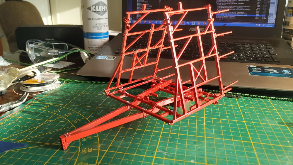

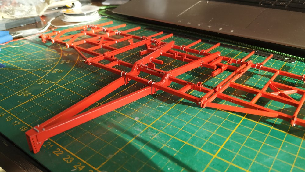

Le chassis et la plus part des pièces sont peintes (pas encore toutes)
Le chassis peint et assemblé pour la photo
Ce qui prend beaaaauuuuucccooouuupp de temps et de patience : la pose de tous les faux boulons, de quoi péter un cable des fois quand il faut poser près de 300 bouts faisant 1mm x Ø 0.8mm ( j'ai pas encore fini d'ailleurs.. me reste une extension a faire...)
Un aperçu de la bete une fois replié
