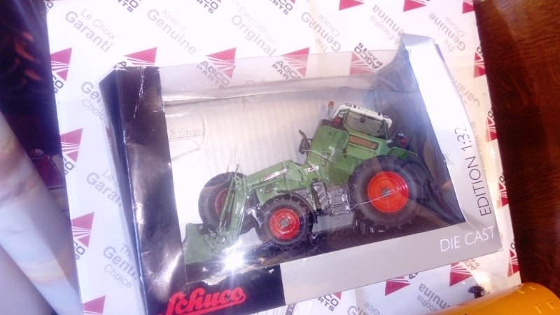

Je fais aussi le tour de mes fournisseurs au boulot, l'un d'entre eux me propose un tarif très attractif mais il faut que je prenne deux modèles! Je demande donc un peu plus de détails sur cette offre alléchante mais intrigante du fait de la quantité obligatoire!
Un modèle a mal vécu l'envoi vers un autre client qui n'a pas souhaité garder la miniature chez lui et l'a renvoyée la semaine précédente.
Je demande donc quelques détails sur les dommages.
Il faut dire qu'on en voit de toutes les couleurs dans notre métier, je raconte souvent l'histoire des pots de peinture qui arrivent vide mais le carton plein, dans les camions de transports ça ne se régale pas toujours, entre les colis coincés contre une palette et les parties de football, rugby et autres centres de tris automatisés, nos colis ne sont pas a la noce!
La commerciale m'envoie cette photo:
Comme vous le voyez ça ne s'est pas régalé, la cabine se promène, une roue arrière aussi, la boite est bien cabossée et le chargeur a l'air de travers...
Je prends le risque de lui faire subir un second voyage, on verra bien son état a l'arrivée. On peut le dire, c'est bien le prix qui m'as décidé!
Arrivé a la concession en bonne forme, un super colis avec toutes les pièces dans des petits sacs et un tas de chips affolant! Tout va bien!
Je m'inquiète finalement plus pour le modèle en mauvais état qui me servira de banque de pièce que celui neuf en boite livré avec qui finira sur une étagère pour le moment!

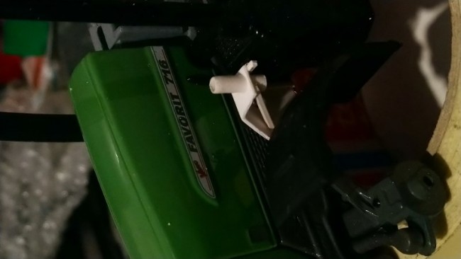

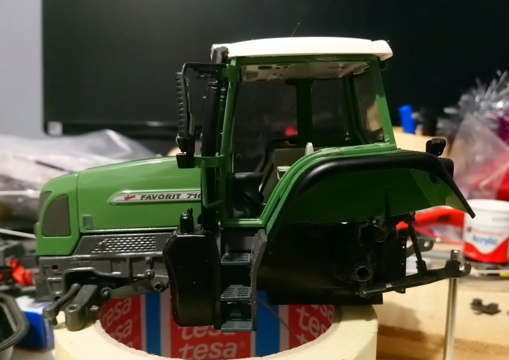

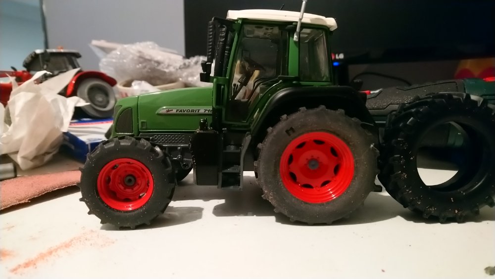

Donc on démonte la cabine du UH et on se concentre sur le montage de la Schuco a la place! Ça a beau être la même race, ça s'accouple pas facilement, il faut jouer du Dremel sur le châssis et aussi sur la cabine!
Montage a blanc avec les anciens pneus posés a côté:
Tant que la cabine n'est pas collée en place j'en profite pour découper le montant de cabine en prenant garde de conserver le morceau pour plus tard:
