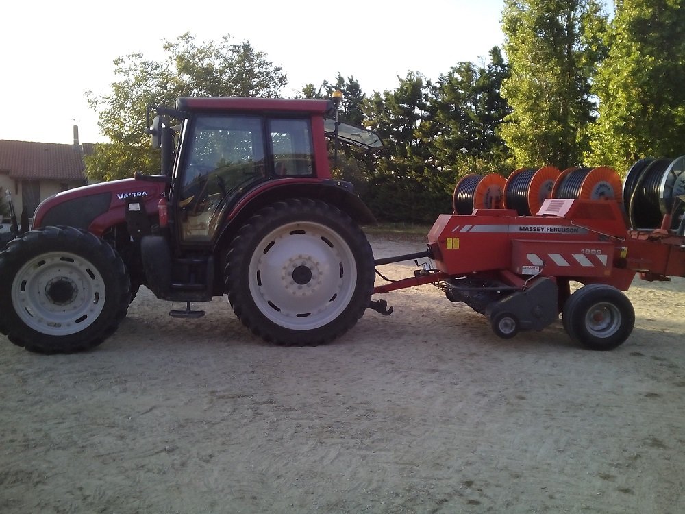

nous avons dit aurevoir a la 1839 ..... sa remplacante est arrivé a la concession

julien nh12 a écrit : ↑
dim. 11 nov. 2018 15:40
content de te revoir !!
La presse est identique a l'ancienne ?
C est la nouvelle quelque modification on été apporter par rapport à la mienne.
- vis de recentrage du pick up qui tourne à l inverse se qui va permettre une meilleur alimentation et moins de bourage et de cassé du boulon de sécurité de l ameneur.
- canal presque 50cm plus long pour avoir une meilleur densité
- coffre à ficelle un peu plus grand (de 8 bobines on passe à 10)
- ventilation sur les noueurs
- graissage centraliser des noueurs
- réglage de la longueur des bottes rapide et sans clef
- pompe hydraulique plus grosse ( apperement sur les 1839 elle tenait pas, moi j ai pas eu de problème de se coter la sur la mienne)
