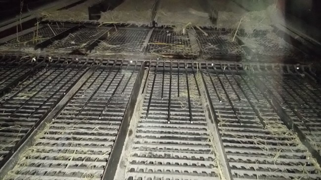

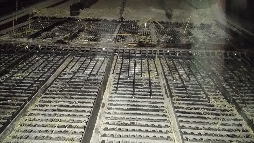

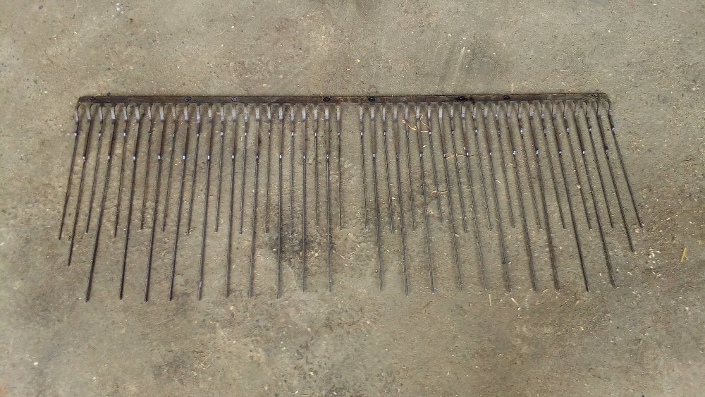

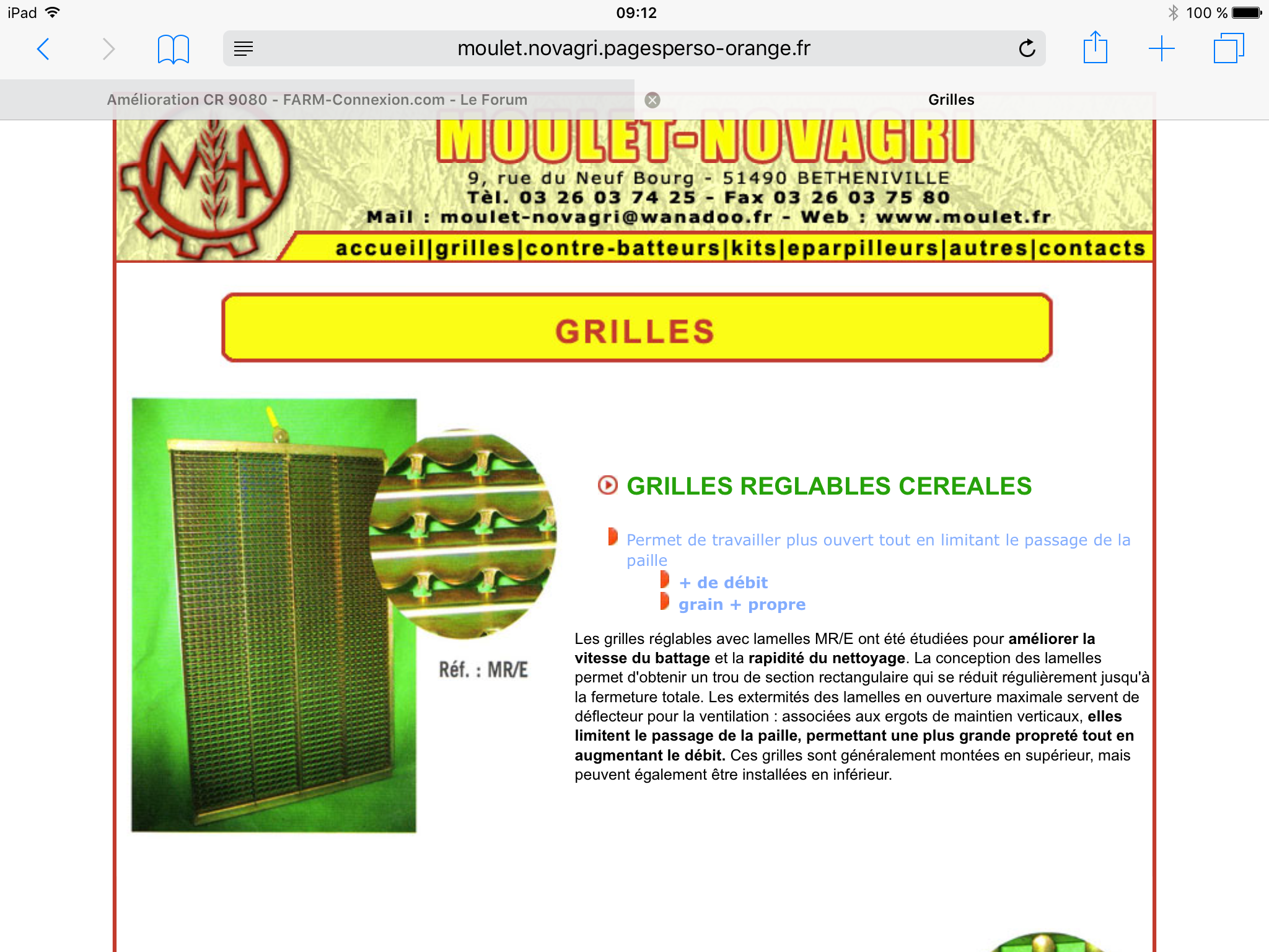

Pour ma part sur ma CR, j'ai échanger les grilles supérieur NH contre des Moulet et aussi changer le peigne à la sortie de la pre-grille par un peigne plus long et vibrant. Grâce à sa j'arrive à avoir de bonnes performances de nettoyage et un gain des pertes aux grilles en toute conditions.

#3 Bonjour Big, ce sont ces grilles avec leur forme et surtout les "picots" en dessous, ces grilles ne se remplissent quasiment jamais de menue paille, et de mon point de vu à comparer avec les grilles d'origine, je trouve que les pertes sont réduites et j'arrive à faire un grain très propre tout en gardant un bon débit. Je vois surtout la différence en colzaRe: Amélioration CR 9080

J'ai rallongé les pointes du peigne que tu dis aussi et cela a déjà amélioré un peu
Je pense faire le premier peigne aussi !?
