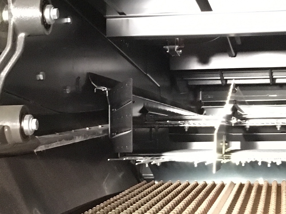

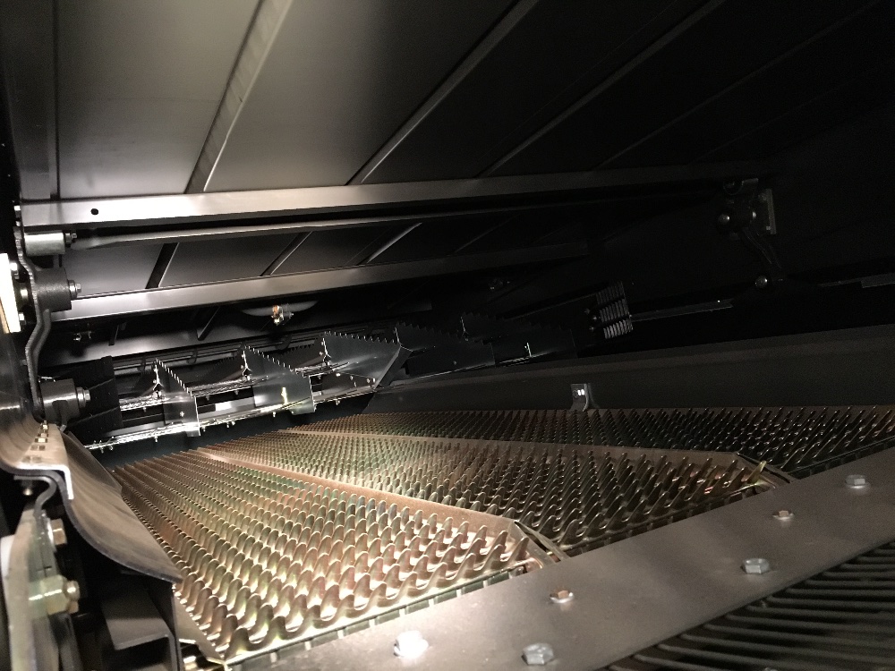

- sur une jaune : tu n’as pas de table de retour, ce qui sort des rotors tombe directement sur la table de prépa ou sur les grilles : dans les coteaux le caisson a beau être droit le grain suit la gravité donc tu charges plus du côté où ça penche. De plus rien n’est cloisonné et les retours à otons se font par les côtés donc ça amplifie le phénomène de surcharge latérale. Et pour le dfr Nh propose désormais l’option inversion du sens de rotation, allons savoir pourquoi...
- sur une verte claire : tu as une table de retour donc ce qui sort des rotors repasse à l’avant, la longeur du caisson est donc optimisée et le grain à moins le temps de dévier lors de sa chutte. En revanche le convoyeur est moins large que le batteur, l’aps est sensé repartir le flux sur la largeur du batteur ( c’est la raison originelle de sa presence) et sortie du batteur avec un caisson 3D tu as 2 déflecteurs pour recentrer le flux de grain sur le caisson : c’est con mais pour 15mm de course latérale tu pers quasiment 8cm de chaque côté du caisson donc surface utile diminuée.
Bref tout ça pour dire qu’en vrai devers rien ne vaut un systeme de nivellement integrale genre Everest, Montana ou Hillmaster. Sur des petites pentes autant ne rien avoir du tout au moins ça coute moins cher et sur la lexion ça t’evites de perdre de la surface de grille
