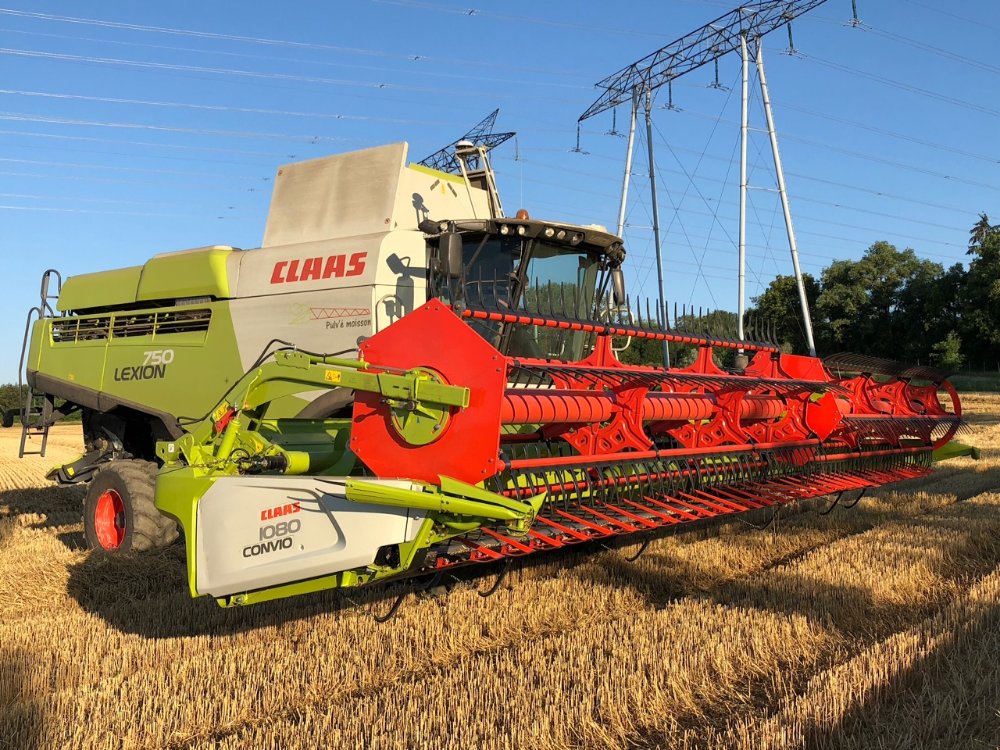

#14Salut,
J'ai eu l'occasion d'essayer la nouvelle coupe à tapis Claas convio en 10m80. Je pense qu'il ne faut même pas chercher à la comparer à l'ancienne maxflo... Déjà chose principale il y a un tapis central! La coupe est plate et dans le versé c'est une vraie tondeuse. Régularité de la récolte plutôt bonne de ce que j'ai pû voir chez moi, malgré de bonnes pentes (montée descente et latérale).
Moi je vais dire que j'ai plutôt été convaincu et impressionné par la coupe. Je l'ai essayé ensuite sur ma petite 750tt, et étonnamment NICKEL !
Je met une paire de photos pour les curieux J'ai fait ! l'essai dans la même parcelle, même machine, même chauffeur (moi
) Vario 770 et convio 1080! Résultat 1ha/h d'écart en instantané et 85qx/h d'écart... Bon ça laisse réfléchir
. Coupe plutôt lourde, prix??? Même type de montage des scies colza que sur les Vario, inversion du sens des tapis en progressif sur le joystick sans arrêter l'entraînement convoyeur, vitesse des tapis proportionnelle à l'avancement et réglage indépendant du tapis centrale proportionnelle au tapis latéraux. Nouveau releveur d'épis sans outils (un peu comme les shummachers).
Si ya des questions et que j'ai oublié des trucs... A+
