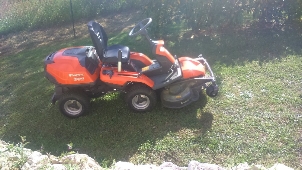

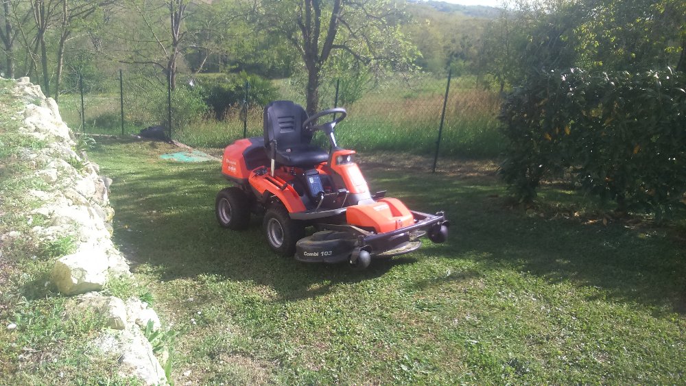

bonsoir,
tu m'as devancé iop farmer ;)

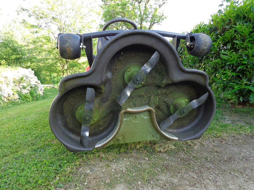

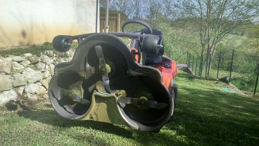

le rider est arrivé début avril comme prévu, mais + de 60 mm depuis...
1ère tonte aujourd'hui avec:)
Escusez moi pour les photos, l'APN n'avait plus de batterie, donc photos faites avec mon téléphone... J'en ferai d'autres
Herbe donc plus ou moins grasse et irrégulière, le soleil n'étant vraiment de retour que depuis mardi, mais elle pousse à vitesse grand V mini 5cm maxi 12.sur 2 zones de quelques m2 où cela pousse toujours beaucoup plus.
points négatifs:

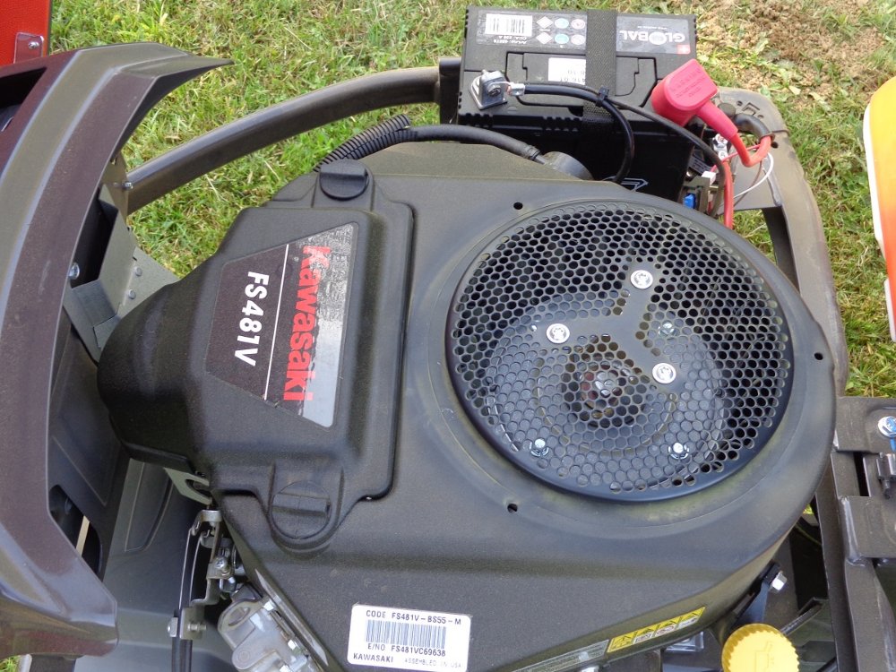

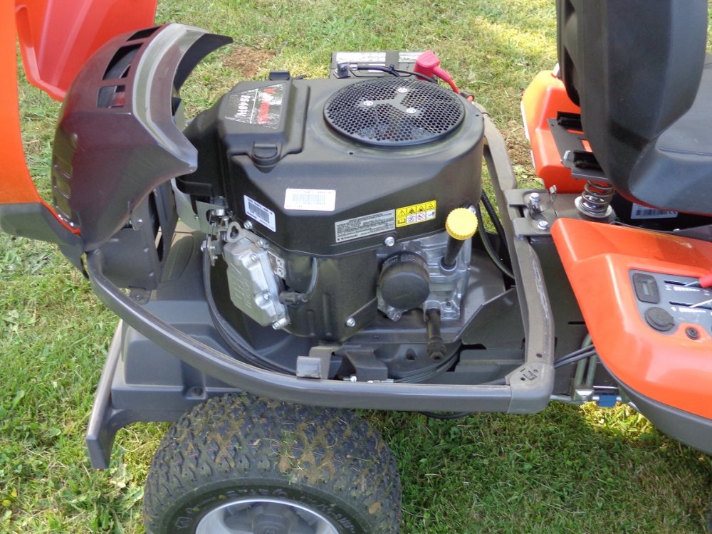

Ca confirme malheureusement ma 1ère impression, le moteur est limite, la pente met à genou le moteur, même carter ouvert
j'ai resorti le JD pour comparer, théoriquement puissance identique, le moteur régule beaucoup moins sur la LTR
2 ème point négatif, le suivi du terrain par le plateau de coupe, le JD est nettement supérieur, lors des passages en dôme ou changement de pente, aucune différence de hauteur de coupe sur le LTR, le Rider plante coté bas et survole coté haut , donc une passe à faire perpendiculairement à la pente pour que ça tonte partout et que ça fasse à peu près propre.
Le soucis vient du principe même du plateau de coupe.
sur le Ltr, le plateau de coupe est poussé par l'arrière par 2 bras fixés à 1/6 de la largeur de chaque coté, chaque bras est totalement libre dans le sens vertical vers le haut, le plateau est donc libre vers le haut. l'avant du plateau, en position de tonte est seulement bridé vers le bas, les roulettes anti scalp évite qu'il plonge de trop. Le suivi est donc parfait à moins de passé sur une tranchée, le fond ne sera pas tondu raz;)
L'essieu arrière est très proche du plateau, donc peu de bras de levier lors des changement d'angle
Sur le rider, le plateau est oscillant dans le sens longitudinal et latéralement.
Il est porté par l'essieu avant du tracteur et les roulettes positionnées devant le plateau.
L'essieu du tracteur est éloigné du plateau donc le bras de levier est grand, le suivi du sol s'en trouve nettement moins bien que sur le LTR.
3ème point, le nettoyage du carter.
Le fait de mettre le plateau de coupe vertical est un très gros plus.
Les bossages , boulons et carter d’obturation (il faut le démonter, l'herbe passe dessous) pénalisent fortement le nettoyage.
Je nettoie plus vite le LTR... 2 dômes sans aucune aspérité, un canal déjection rectangulaire avec 2 triangles situés à la jonction avec le carter où s'accumule l'herbe .
D'accord, il faut passer dessous, je mettais fait une structure sur laquelle je monte la tondeuse pour être à hauteur.
Points positifs:
La maniabilité, ça tourne sur place, beaucoup moins de manœuvre à faire. Il faut juste penser que le moteur reste en liqne derrière quand on évite un arbre ou que l'on recule en tournant au bord d'obstacle.
Le 4x4, ça ne patine pas ou très peu lors des virages très serrés dans la pente
En mode mulching, visuellement c'est beaucoup plus joli qu'en éjection arrière classique.
La direction assistée, un très gros plus
Pas de bande d'herbe plus ou moins couchée par les roues avant du tracteur, donc on tond presque sur la largeur réelle du plateau de coupe.Et L'herbe ne se relève plus sur les passages de roues.
Le silence du moteur Kawasaki par rapport au Briggs.
Point sans avis tranché, la tenue en grand devers, je suis plus à l'aise avec le LTR, mais je le mène depuis très longtemps, donc je dois me familiariser avec le nouveau avant de me prononcer,
Même s'il n'est pas fait pour, je passe les devers à 45° avec le LTR (assis sur le garde boue), je n'ai pas osé avec le Rider
Donc au final avis mitigé sur la tondeuse...
Lors de l'essai (peu de vendeur acceptent), 1/2h c'est déjà bien pour se faire une idée mais très court pour voir tout sur la machine et passer à chaque endroit critique du terrain.
Quand on, se sert toujours de la même machine, on oublie les points forts de sa machine, ici le suivi du terrain... on se focalise sur les points faibles, dans mon cas problème d'adhérence dans la pente.
je mettrais des photos lors de la prochaine tonte ;)

Le Ltr fait 16cv en bicylindre pour 107 de coupe, rien à dire question puissance, temps que le plateau ne tombera pas en morceaux, il restera à la maison.Juste un problème d'adhérence dans la pente.
Le rider 16cv bicylindre, 103 de coupe, 4x4.
Le moteur est à la ramasse total, suivi du relief très moyen, adhérence& maniabilité excellente, conso inférieure au Briggs et stratton
ça m'étonnerai qu'il reste jusqu'à la fin de la saison...

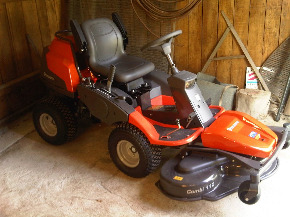

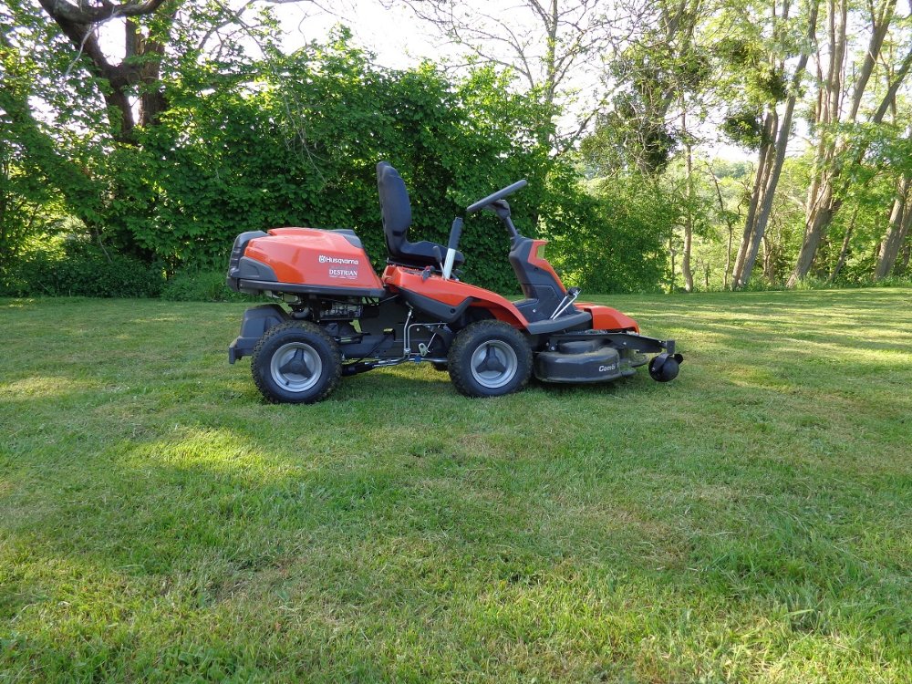

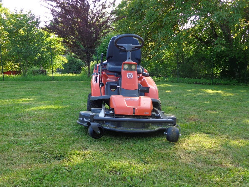

Salut Nono,

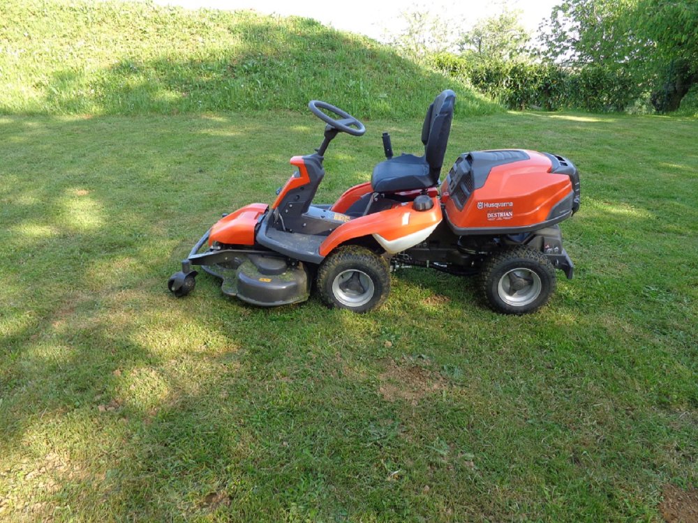

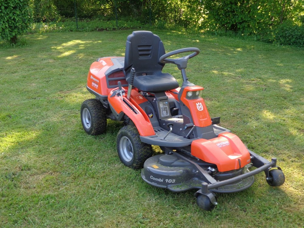

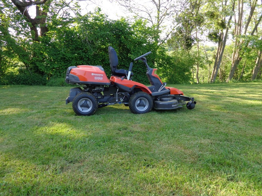

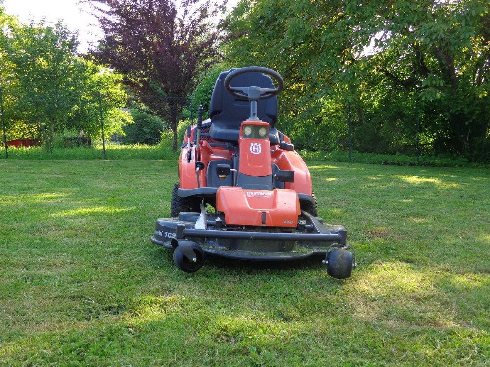

C'est vrai que c'est particulier cette année en conditions pour tondre.... Ça fait 5 ans que j'ai mon rider et cette année particulièrement je le met à la couenne.....
Je l'avais pris en 112 cm au lieu des 122 cm pour avoir de la marge en moteur et j'ai bien fait.....mais c'est sur que de l'herbe épaisse plus deux ponts moteur et la direction, ça fait bcp d’hydrostatique tout ça et ça te mets ton moteur à genou....
Après pour comparatif (vu que j'ai tondu en même temps que mon voisin cette semaine) je trouve plus régulier la tonte avec trois lames sur le rider que deux sur un tracteur tondeuse ou souvent tu vois ou passe la lame droite et la gauche....et puis surtout le mulching....de mon coté tondu depuis 2 jours et tu vois quasi plus rien quand chez le voisin des andains de partout....

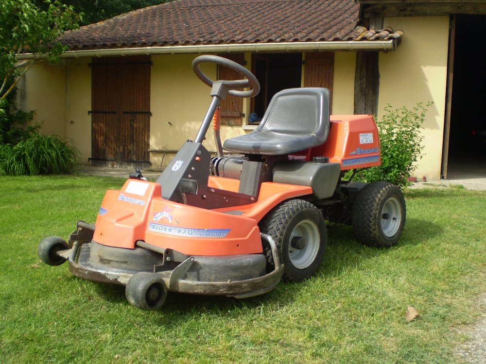

Mon ancien après 13 ans de bons et loyaux services:

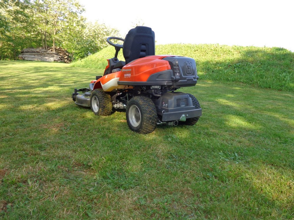

Son remplaçant:
VR46

bonsoir Kawa47,
merci pour ton retour d'info et pour les photos; le look à bien changé.
Concernant le moteur , on est bien d'accord.
Concernant la qualité de tonte, c'est haché fin, c'est vrai.
Par contre il faut un billard, pas un jardin avec du relief.
Le plateau est beaucoup trop rigide, il est très loin d'égaler celui du LTR., si le porteur s'incline, le plateau également, du coup ça fait des trous (grosses différences de hauteur de coupe), problème inconnu avec le LTR.
Concernant la répartition de l'herbe, c'est concentré sur les extrémités ou au centre en mode éjection, je ne parle pas de l'état du dessous du porteur en éjection :(
Le LTR en mode éjection arrière avec le déflecteur, réparti sur la largeur de la tondeuse, pas d’andains, pas d'effets visuel lame droite/lame gauche, juste l'herbe légèrement couchée par les roues avants.
Le temps en plus, facilement 20 minutes de plus, ne me dérange pas trop, bien que j'aurai aimé, dans l'idéal mettre moins de temps, mais le fait de solliciter en permanence le moteur et le rendu visuel sont 2 gros points noirs.

Pas de quoi avec plaisir.....oui le look a bien changé mais la finition est pas mieux.....il est toujours à l'abri mais malgré ça les deux caoutchoucs des pédales de freins et d'avancement se sont complètement désintégrées (grr)
C'est clair qu'en mode éjection ça crépit un peu le dessous du rider.....mais je suis souvent en mode mulching je n'utilise que la fonction éjection qu'en début de campagne comme cette année ou c'est particulier....
Par contre en qualité de tonte croit moi chez moi c'est loin d’être un billard.....j'ai toutes sortes de relief....notamment chez mon père ou je fais un morceau de talus en étant couché façon "pilote moto gp" sur le rider mdr.....mais pas de différence de hauteur de tonte..... j'ai juste au début quand je venais de le recevoir, dû régler le parallélisme de la coupe.....mais depuis c'est nickel....
Par rapport au temps de tonte avant d'avoir mon premier rider j'avais un tracteur tondeuse de même puissance et j'ai tout de suite gagner du temps car la maniabilité est vraiment impressionnante....surtout quand tu as pas mal d'arbres à contourner....de plus le rider me permet de tondre en bande aller retour et donne un meilleur rendu....
Par contre au niveau moteur pas d’expérience du moteur kawa (mis à part sur ma sportive mdr) j'ai eu que des Briggs sur mes rider et avant sur mon autoportée qui était aussi un husqvarna c'était un moteur Kohler.....
