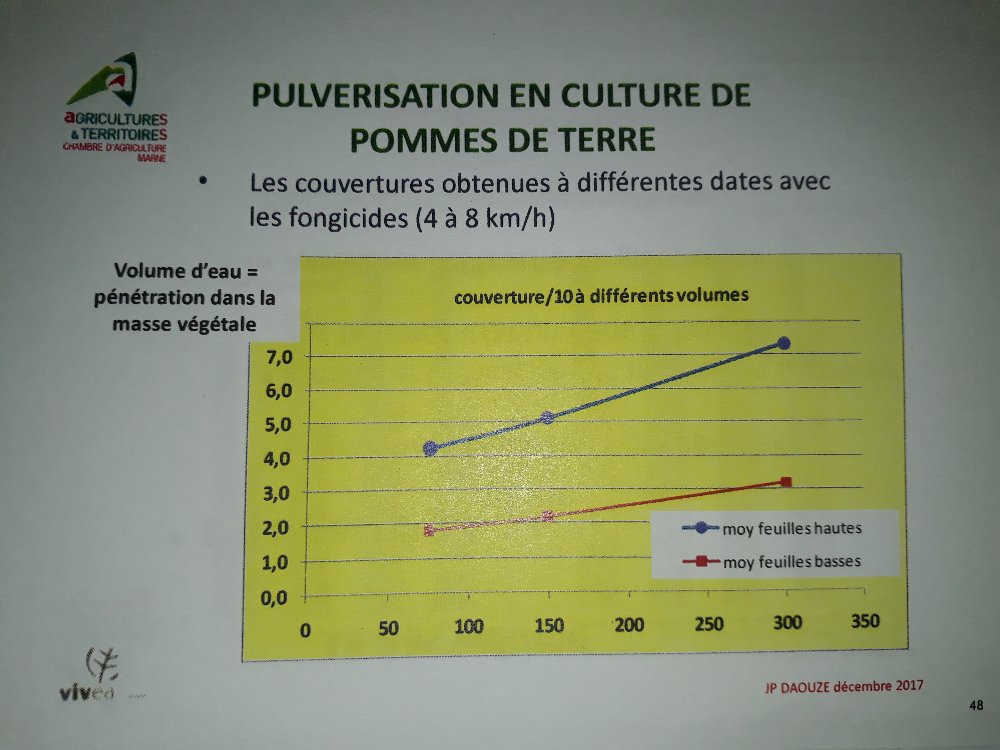

c'est le nbre d'impact qui compte et les conditions d'applications (hygro)
a 150 l c'est de l'irrigation ......
Re: que choisir comme buses pour mon pulvérisateur
#18D'accord avec le nbrs d'impacts et l'hygro. Mais la couverture des épis, dans le cas d'un TAF par exemple, et de 50% à 80l/ha alors qu'elle est de 70% a 150l/ha. (Source Arvalis)
#19Ok, bas volume moins évident en pdt c est vrai
