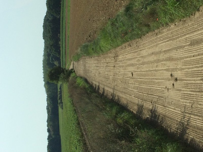

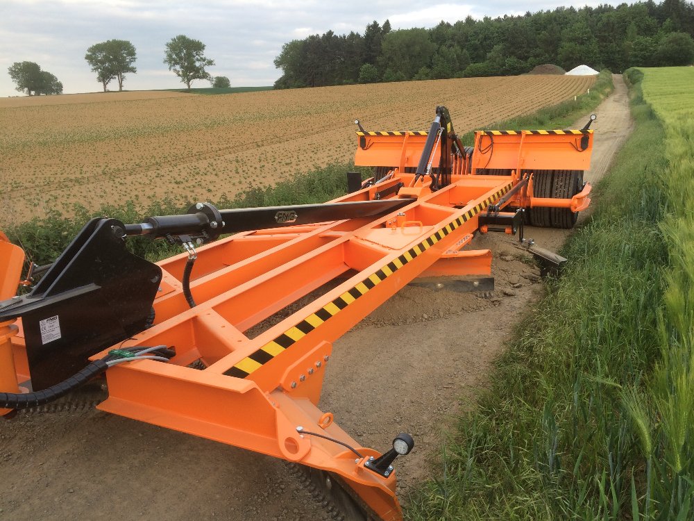

Bonjour à tous,
Je vous présente ma nouvelle machine unique en Belgique pour la rénovation des chemins agricoles ou parkings...
Cette machine provient de la Finlande où là-bas, cette machine est beaucoup utilisée car beaucoup de routes ne sont pas asphaltées.
Elle se présente donc par 2 lames à l'avant avec une extension sur la droite qui envoie les gravats sur une deuxième lame qui renvoie sur la dernière lame de finition.
Cette 3ème lame a pour but aussi d'éjecter les gros cailloux, et en dernier lieu la rangée de roues pour damer le tout!!
Voici quelques photos:
Photo 29-08-17 13 22 30.jpg (168.58 Kio) Vu 14659 fois
Photo 29-08-17 13 22 35.jpg (188.64 Kio) Vu 14659 fois

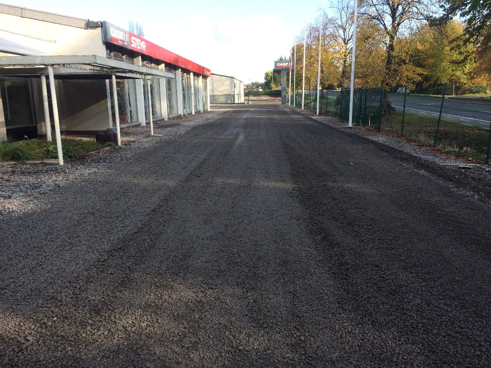

Malheureusement je n'ai pas beaucoup de retour pour cette année mais ayant fait quelques chemins, je dirai que je suis très satisfait.
Il n'est pas nécessaire de travailler profondément, 2.3.4 cm suffisent pour reboucher les trous...
Le problème de travaillé lorsque la matière est humide est que cela colle aux pneus et ça ne fait pas un beau travail mais tout dépend de la matière aussi...
À côté de chez moi, 1 chemin où je suis passé avec la FMG et un autre, une autre société qui a un marché avec ma commune, et là ils ont une plaque vibrante de 3 m
Pour le même genre de chemin, il n'y a pas beaucoup de différences, le chemin se détériore autant avec une plaque qu'avec les pneus
L'idéal serait de passer avec ma machine 1x par an dans les chemins et entretenir plutôt qu'attendre que tout soit démoli....
J'espère que cela répond +/- à tes questions :)
