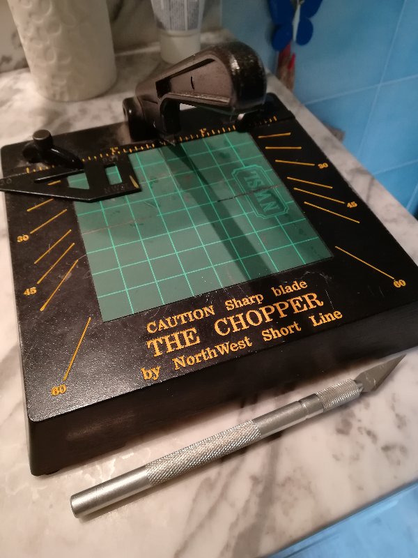

S€B 44 a écrit :
dim. 20 janv. 2019 13:18
nhmax a écrit :
dim. 20 janv. 2019 13:02
Avec ces 2 outils principalement :
Les coupes de profilés plastique sont nette et présice avec ça Max ?
Pas le souci de coupe de biais comme le cutter?
C'est sur que pour des profilés épais le chopper c'est embêtant ça coupe de biais à cause de la forme de la lame, du coup pour les carrée par exemple je coupe en 4 passe une sur chaque côté et un coup de lime dans le bout. Sinon moi je trouve ça top, pour couper d'équerre et la précision pour les longueurs.
