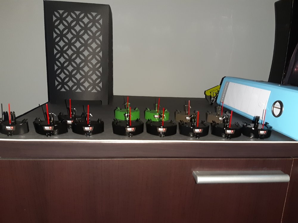

Sujet intéressant à remettre à flot je pense. En 2 ans le marché à bien évolué.
Perso pour un bon rendu et une machine qui ne prend pas la tête à régler j'ai opté pour PRUSA i3 Mk3s (dépose de filament fondu).
On se situe en dessous des 1000€ et c'est vraiment une bonne machine pour particulier.
La MINI est sortie il y a peu (~400€) mais j'ai pas encore vue beaucoup de tests dessus.
Pour l'instant je me concentre sur des pièces fonctionnelles pour la maison, mais je compte bien reprendre le modélisme dans quelque temps.
En terme de capacité, avec une buse de Ø0.4mm et une hauteur de couche de 0.15mm on atteint des niveaux de finitions plus que correctes.
Pour le modélisme je pense qu'il faut privilégier une auteur de couche entre 0.1 et 0.2 mm (0.2mm permet de gagner du temps) avec un léger masticage puis ponçage pour les grandes surfaces.
Pour aller vraiment dans les détails, une buse de Ø0.2mm et une hauteur de couche de 0.1mm permet de se passer de masticage, selon moi, dans la plupart des cas.
Il ne faut pas oublier que la fabrication additive est un procédé de fabrication à part entière. Donc ce n'est pas simple de débuter.
Par contre on évolue très vite et dans des condition plutôt propres.
Ici je ne parle pas des machines à résine ou à poudre qui sont selon moi, l'une vraiment salissante à l'utilisation (mais avec une meilleure résolution), l'autre encore vraiment trop cher pour une utilisation occasionnelle.
Quelques photos ici:
http://passioniop.over-blog.com/preview ... 2086a43b71
exemple:
