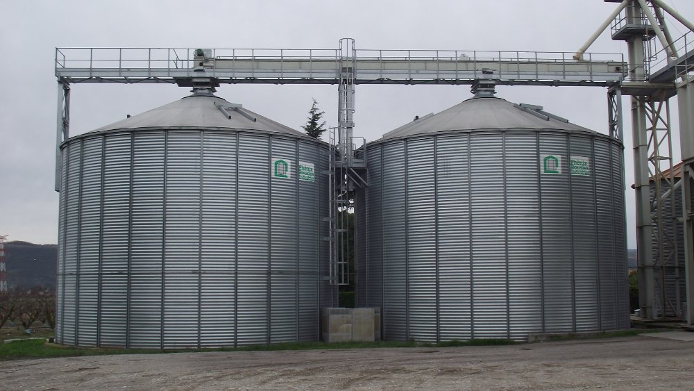

Comment faire pour réaliser les "cônes" servant de toit pour les cellules de stockage ?
Merci d'avance .
:beer:
Comme sur l"image ci dessus .Re: Toit de cellules a grain
