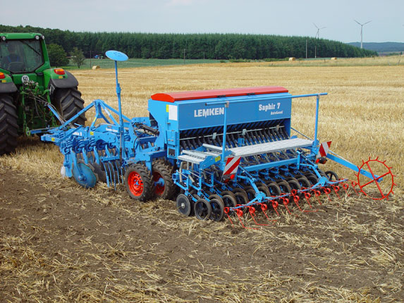

Tu dois pouvoir en faire de même avec un Saphir de chez Lemken ? Avec le Solitaire 8 je suis sûr mais Saphir pas certain !

J'ai regarder sur le site de Lemken et ils ne proposent aucune autre combinaison que la Zirkon (Herse rotative) pour le Saphir, après en cherchant sur le net on trouve ce genre de montage

Baptiste51 a écrit : ↑
mer. 3 janv. 2018 11:19
Si je ne dis pas de bêtise, il est possible de monter un semoir Saphir sur un déchaumer Héliodor (en enlevant le rouleau du déchaumeur à disques).
