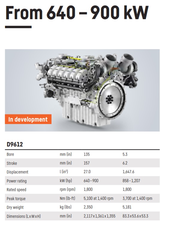

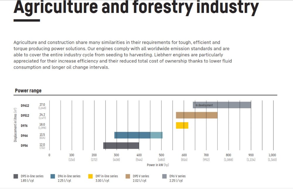

Pour ma part j'ai vu dans une documentation 2023 de Liebherr qu'ils étaient en cours de développement d'une version agricole du moteur D 9612. Ce moteur existe déjà dans version ''Power generation'' développant de 720 à 1494 ch. Pour la version agricole une puissance de 858 à 1207 ch est évoquée.
Peut-être un futur moteur pour les Big X et John Deere actuellement en développement, sachant que le sommet de gamme de ces 2 marques est déjà motorisé en Liebherr.
Peut être également un moteur pour la Jaguar en développement même si le sommet de gamme des Jaguar est actuellement motorisé par MAN comme l'était la Big X avant le passage aux Liebherr. Mais l'hypothèse du montage de Liebherr sur des Jaguar n'est pas non plus totalement aberrant puisqu'il existe déjà des partenariats Claas / Liebherr sur d'autres gammes de produits.
Avec 1207 ch ce D 9612 n'offrira que 51 ch de plus que la version poussée pour Krone du liebherr D 9512 actuellement monté sur la Big x 1180.
