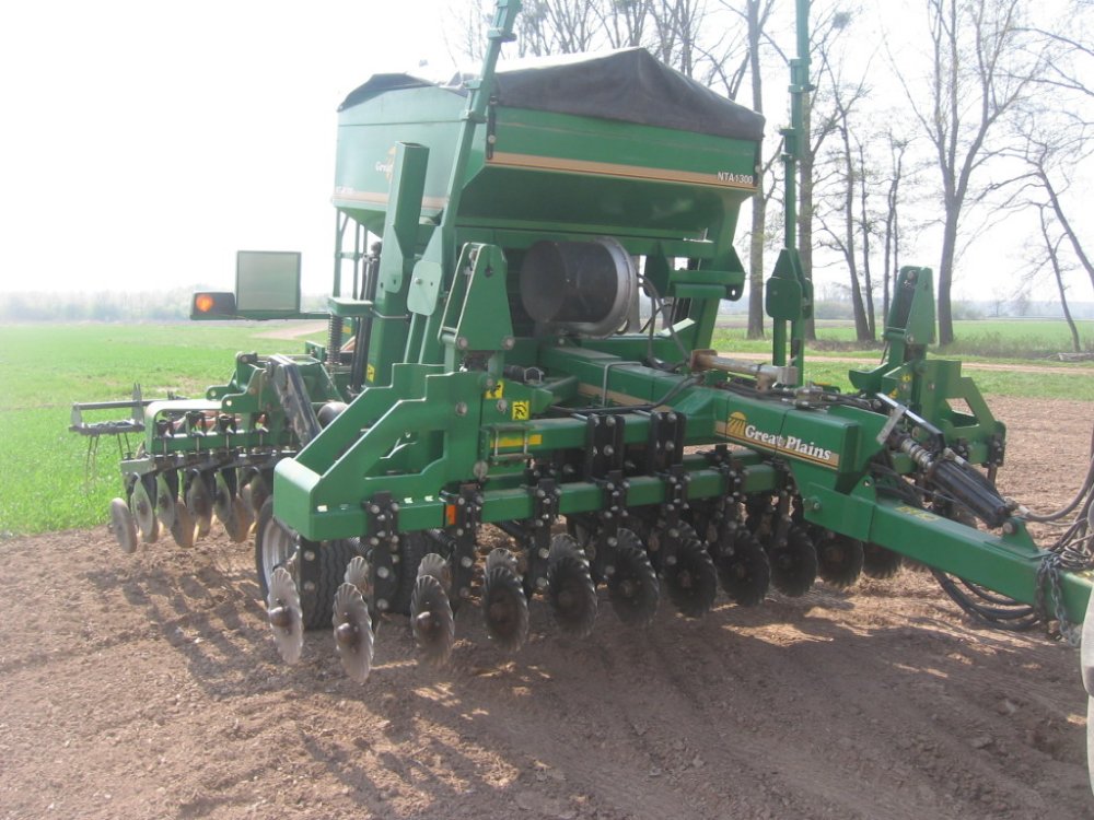

Comment ça zéro ?
Pour la profondeur disons OK ,sachant que certains monograine ne font pas mieux ...
Pour la répartion ,et comme l'a dit trés justement Val 55 , où est le souci .
Val 55 a écrit : Stan 123, Si tu veut vraiment réduire les coûts de méca, tu sème avec le semoir à céréales et pas de soucis, si tu ensile tout tu n'a pas forcément besoin d'avoir du maîs en lignes.
En sachant que sur ce forum ,un membre récolte ou a récolté avec un ceuilleur du maïs grain semé avec un semoir a cérèales comme celui-ci
Alsace 020.JPG (158.94 Kio) Vu 9612 fois
