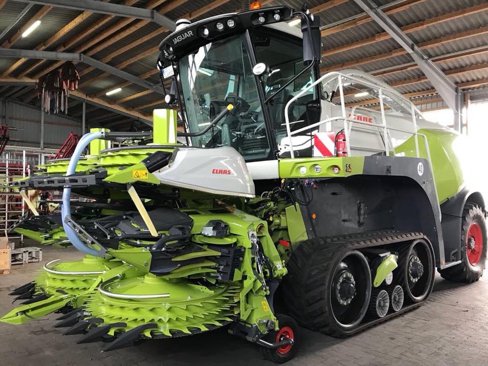

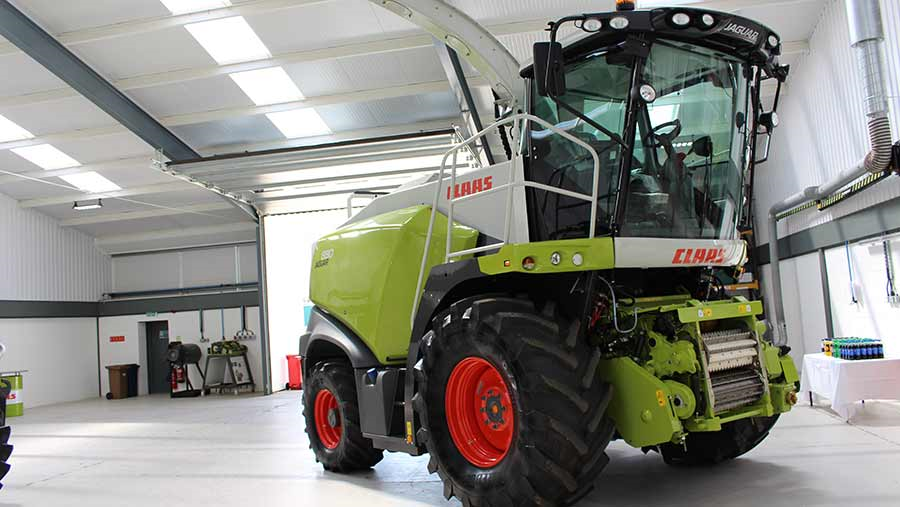

Deux photos supplémentaires de cette Jaguar 960 TT :
Nouveau système de repliage en 10 rangs
Source : https://fr-fr.facebook.com/Bahnsen-Reh- ... 745568251/
Ce qui m'amène à suggérer quelque chose, car en optant pour un train de chenilles, on va pouvoir penser que Claas fasse un bec de 14 rangs voir 16 rangs....
Re: CLAAS - Les nouveautés 2019
#17
Merci pour les photos effectivement de face c 'est plus parlant, elle est bien plus longue cette machine, faute au Chenilles? y a t'il de nouvelle spécification pour ce bec, c'est donc le remplaçant du 750 actuel? pas de nouveau 900 ? ou deux bec dispo dans la gamme 10 et 12 rangs , Kemper propose 2 versions de bec sur la documentation New Holland forage cruiser.
Concernant un 14 rangs je penses aussi comme toi que ça vas arriver, un 16 rangs je sais pas, Claas avait à une époque la machine des records du monde en surface récolté à l'heure, je trouverais donc étonnant qu'il ne s'aligne pas de nouveau à un moment donné dans ce créneau des 14 rangs récoltés, ( John deere , new holland et la Katana grace au Kemper aura son 14 Rangs ) je n 'évoque pas de hachage c 'est une autre affaire sensible.

La 960 terra trac était à Agritechnica, la machine est simplement allongée dû aux chenilles. L'espace de service entre le tamis et la soufflerie est énorme. Ensuite, ne vous affolez pas a voir des largeurs de becs démentielles, 14 rangs, je veux bien mais 16....... Je pense pas. Le marché de l'ensileuse suit la demande. Les méthanisations étaient demandeuses de grosses puissances mais ça c'est bien calmés, certes, le renouvellement de certaines machines vont aller toujours vers le haut, mais c'est pas un marché révélateur. Aujourd'hui, en matière d'ensilage, la tendance va vers la pulvérisation des grains et l'allongement de la longueur de coupe. Donc, les constructeurs s'afferent a dimensionner correctement les organes de leurs machines pour simplement réaliser un travail satisfaisant. Imaginer 16rangs de maïs de 4m de haut passer dans un eclateur ouvert entre 1 et 2mm, un moment, c'est bien beau de prendre large, mais faut que techniquement ça reste crédible
