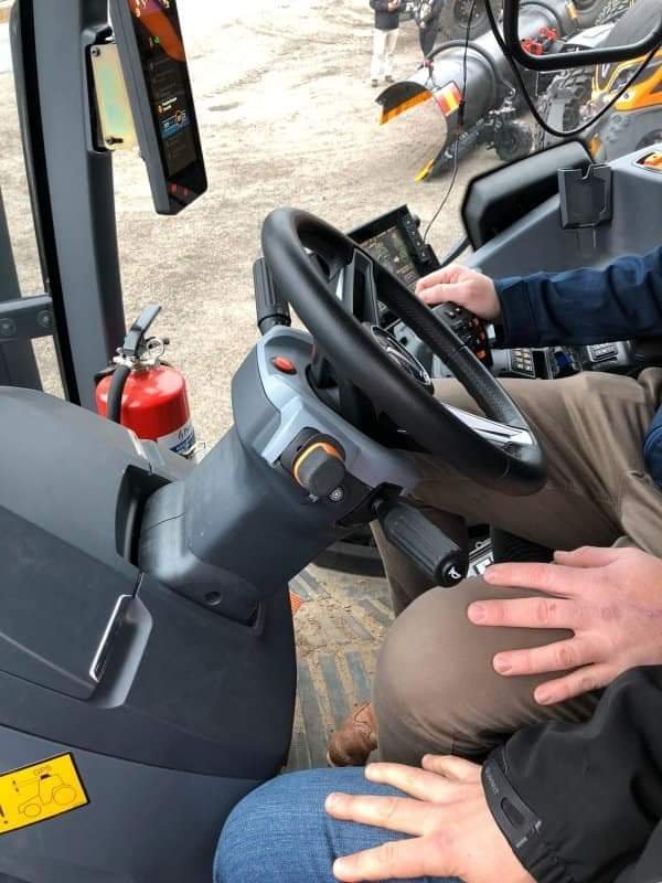

#110🤫🤫🤫🤫🤫
Sa se "masseyise" encore un peu on dirait le tableau de bord du 8s
